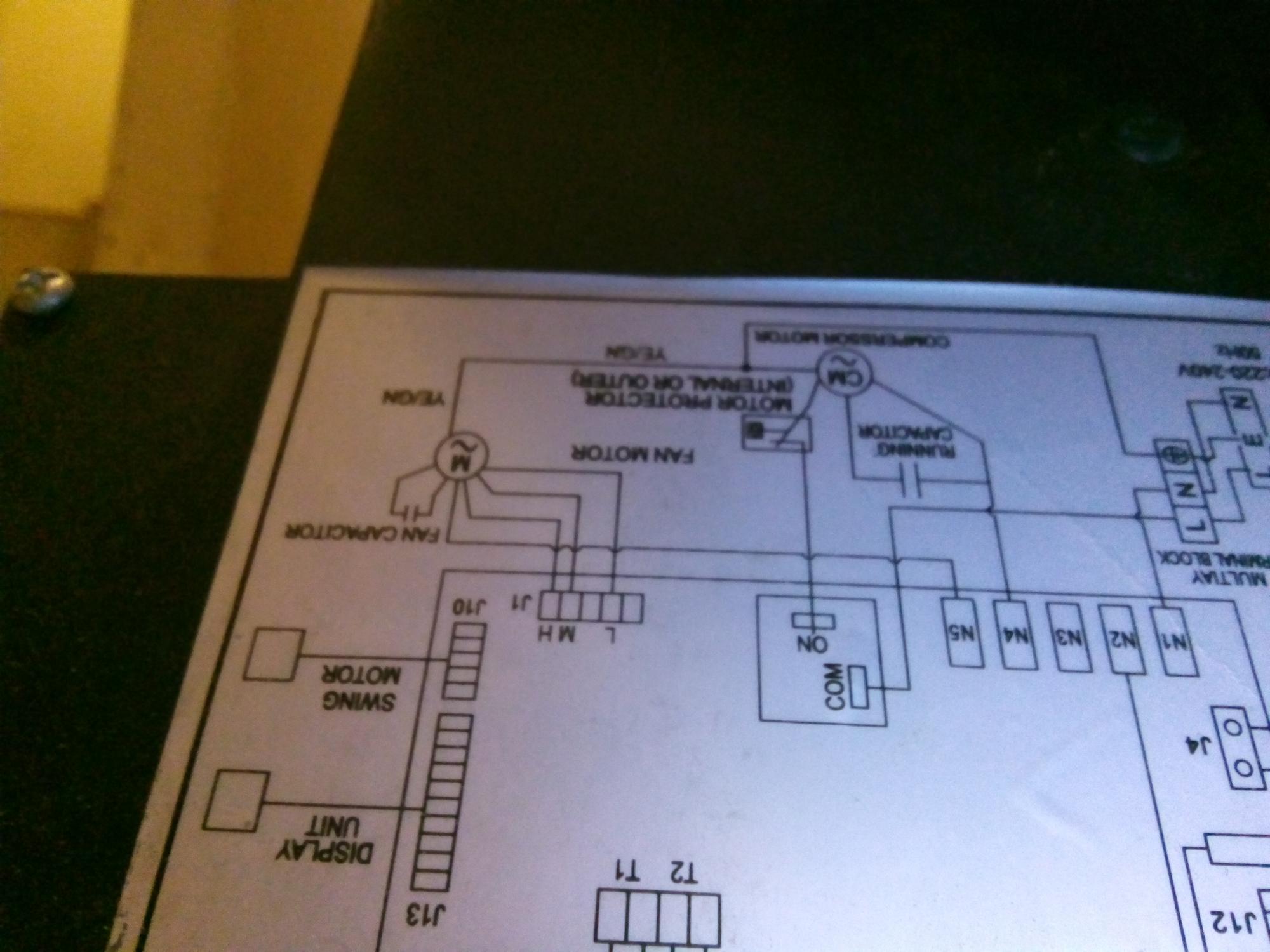

De airco is opengemaakt en daar in een Wiring Diagram. Echter heel beperkt en lijkt ook niet correct.
Als het goed gedaan is , is de compressor door gemeten, komt op 4,8 Ohm, iemand een idee of dat normaal is? Meting is gedaan met digitale multimeter in 200 Ohm stand.
De compressor kent 3 aansluitingen, naast de common ook 1 direct op compressor en 1 via condensator.
Meting was via directe aansluiting.

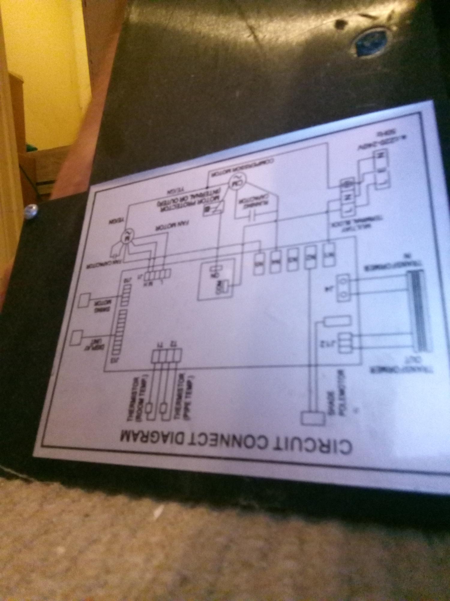

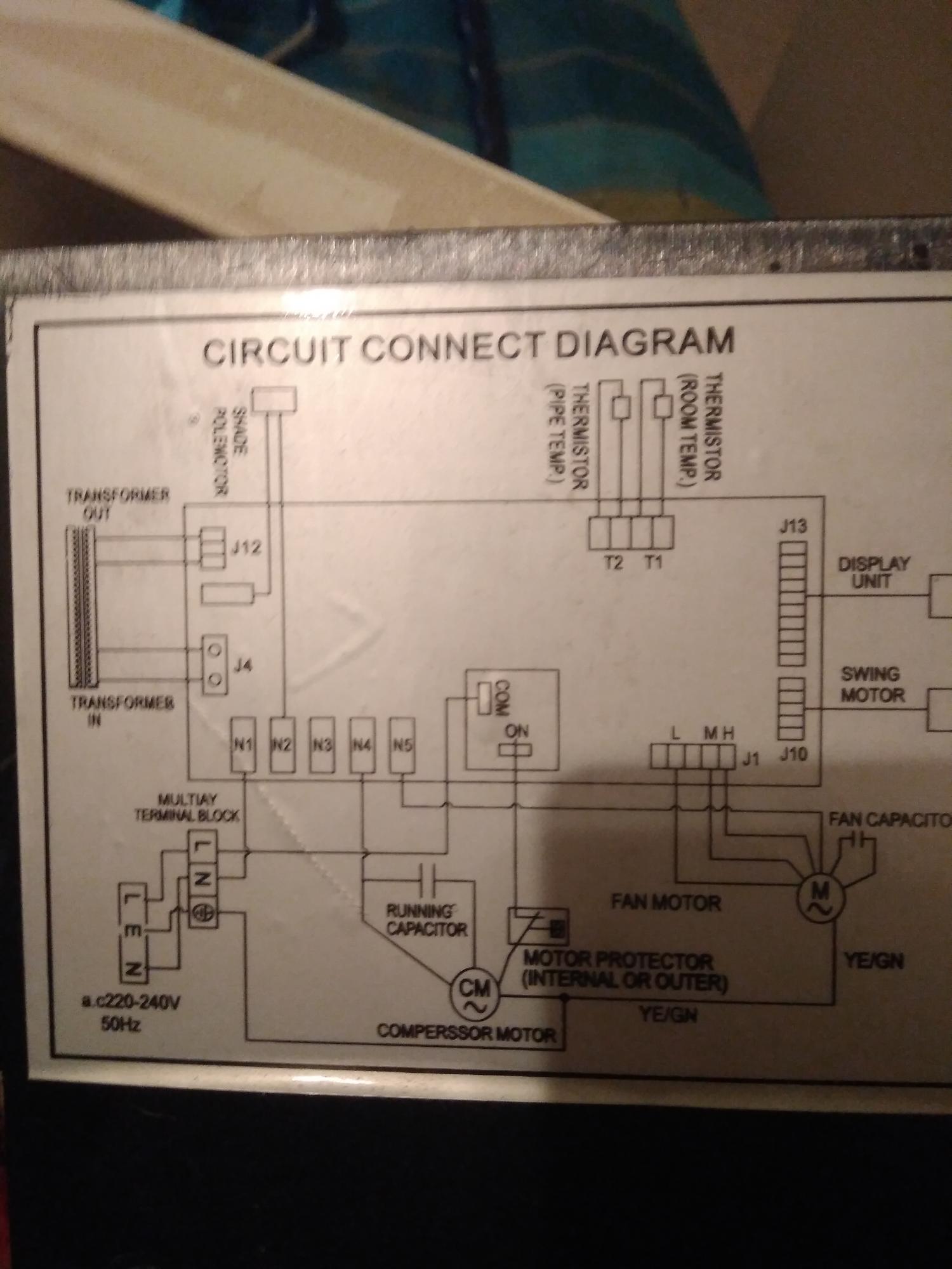

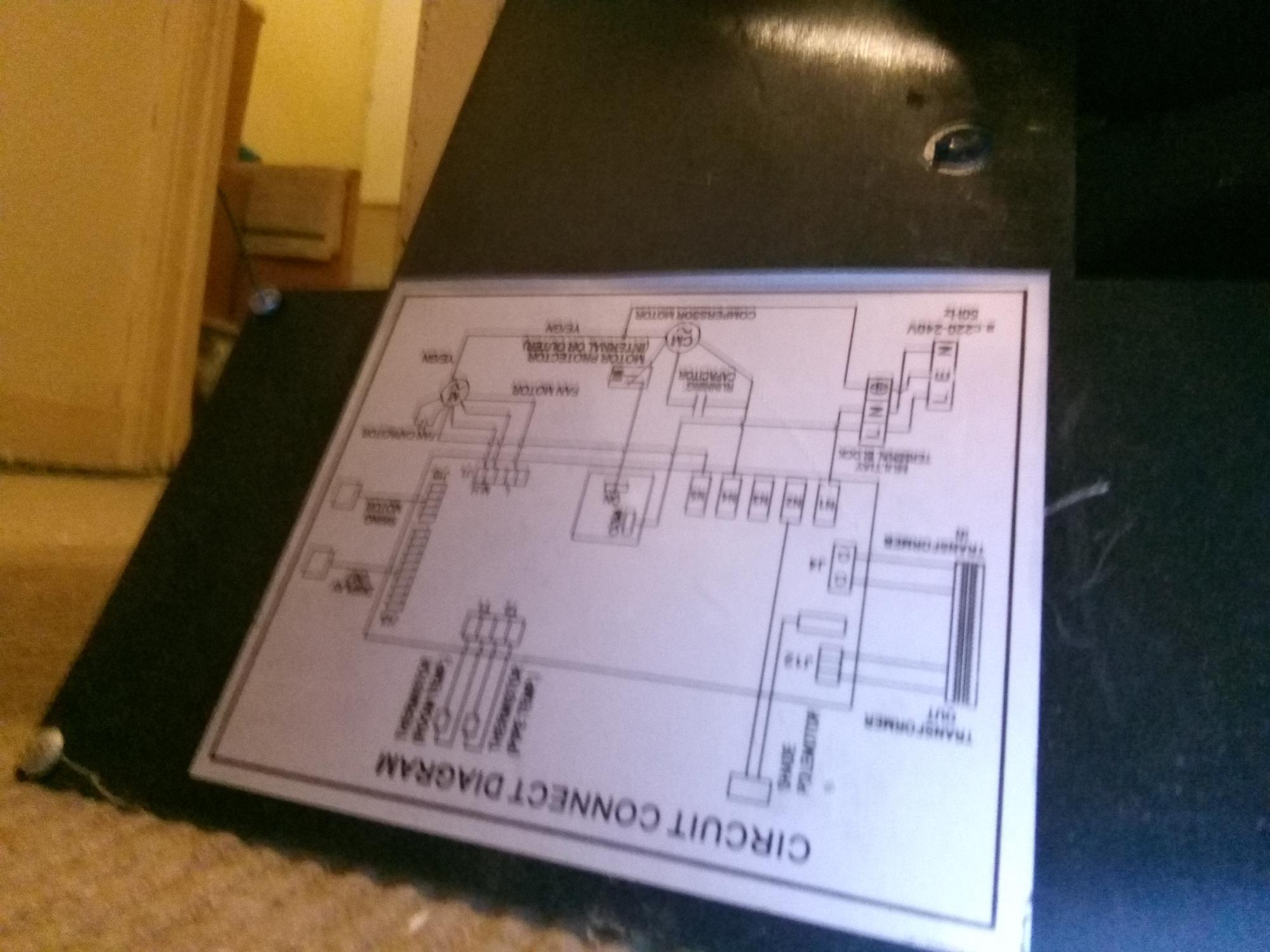

Maak even een foto van dat schema.
Helaas geen condensator stand op de meter.
Foto's van het wiring diagram, helaas niet al te scherp en op zn kop.
Electronica is Black Box.
Airco is draaiend uitgezet op zeer warme dag, vorige hittegolf.
Weken daarna geen compressor start meer dus.
Nog wat betere foto's.
Heb nog even zachtjes getikt met achterkant schroevendraaier op de compressor maar geen resultaat.
De spanningen naar de compressor zijn gemeten gedurende korte inschakel momenten.
Direct naar compressor zakt het van 232 naar 229 V, en via de condensator naar ca 2 V.
Dat lijkt me heel weinig, kan zelfs nul zijn want inschakel moment is maar halve seconde.
Het lijkt er op dat de beveiliging in de compressor zelf in en uitschakelt.
De compressor meet direct 4,7 ohm en de aansluiting via de condensator 5,8 ohm.
Het lijkt er op dat de condensator onvoldoende capaciteit heeft, klopt dat?
Zou de condensator gewoon vervangen, als dat niet werkt is het de compressor, maar beneden een 10tje weet je het.
Is even geleden, maar nu de hitte weer helemaal uit de hand loopt, toch maar eens weer geprobeerd te repareren. Was inderdaad de condensator, 5 minuten werk om te vervangen.
