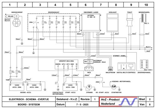

is er een aansluitschema om 2 accu s 12v aan een zonnepaneel lading te koppelen
het gaat om 2 accu s op een boot de een als start-batterij en de ander als verbuik-batterij.
mvg
Je hebt een solar lader nodig en een scheidingsdiode, scheidingsrelais of een Agofet. Victron heeft dat.

Hier een paar schema's
https://stroomwinkel.nl/media/wysiwyg/docs/aansluitschemas/Vaartuig-sy…
In plaats van de Argofet zet je het scheidingsrelais, je kun ook een Argofet nemen, maar die zijn duurder.

Maar we weten niet hoe het nu zit bij de TS. Normaal voed je een Argofet of scheidingsdiode of een scheidingsrelais uit de dynamo en dan kun je direct je solarlader op de boordaccu aansluiten. De Argofet of andere scheiders zorgen ervoor dat je startaccu niet ontladen wordt.
Voorbeeld:
Waar blz. 8 bij staat, komt van de solarlader af.
