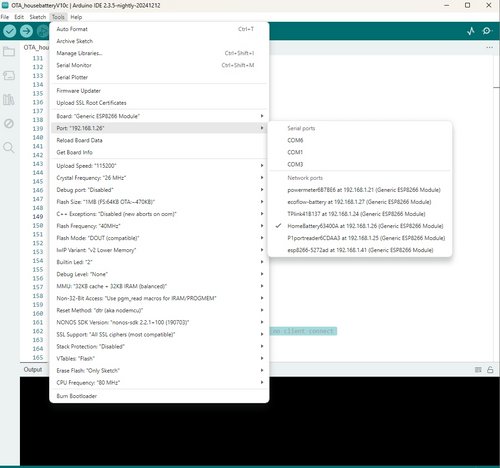

neem eens je systeem beheer, klik com ports open en zie dat com3 er staat met een arduino.
trek die dan uit, com3 moet verdwijnen
ik heb nu een nano op com6 zitten
ik heb ook een com3, maar dat is niet mijn nano
verifieer dat zeker eens. want ik denk dat het daar fout loopt. arduino (ch340) mogelijks niet correct geinstalleerd of foute com poort.

zie ik Arduino Nano staan in een wit kadertje daar druk ik op en kies een van de com poorten VB com 3 en ik druk op ok,
Com3 is bijna altijd een systeem com poort, waar dus geen arduino achter zit.
Zie je geen andere com poorten meestal is het 5 of 6

Nu terzake ik heb gedaan wat u voorstelde maar ik kan geen com 6 vinden daarom heb ik maar com 5 geprobeerd maar ik krijg de zelfde fout , om com 6 te vinden kan ik die niet aanmaken?
doe systeembeheer eens open (device manager) en kijk onder ports wat je hebt.
voor hetzelfde is de driver niet geinstalleerd en werken ze gewoon niet
terwijl je dat venster open hebt, trek je de nano uit en kijk je welke poort er verdwijnt.
zo weet je toch al zeker welke poort het is, ipv constant at random wat te proberen.
onthoud ook: als je de nano in een andere usb poort steekt, krijgt die weer een andere com poort. dus altijd dezelfde usb gebruiken
Ik heb gezien dat com 3,4, 5,7 blijft staan en poort USB Serial CH40 Com 11 dan denk ik dat het Com 11 moet zijn en die ga ik ook proberen .

is die CH340 geinstalleerd?
zou wel 11 moeten zijn dan.
neem eens de blink sketch want er zit in uw serial ergens iets fout.
neem een standaard simpele oefening uit de examples en zou direct moeten werken
zoals hierboven al vermeld door dekees, moet die Serial.begin(9600); in de setup staan en niet erboven.
nu kent die Serial niet, en geeft die dus ook die fout
