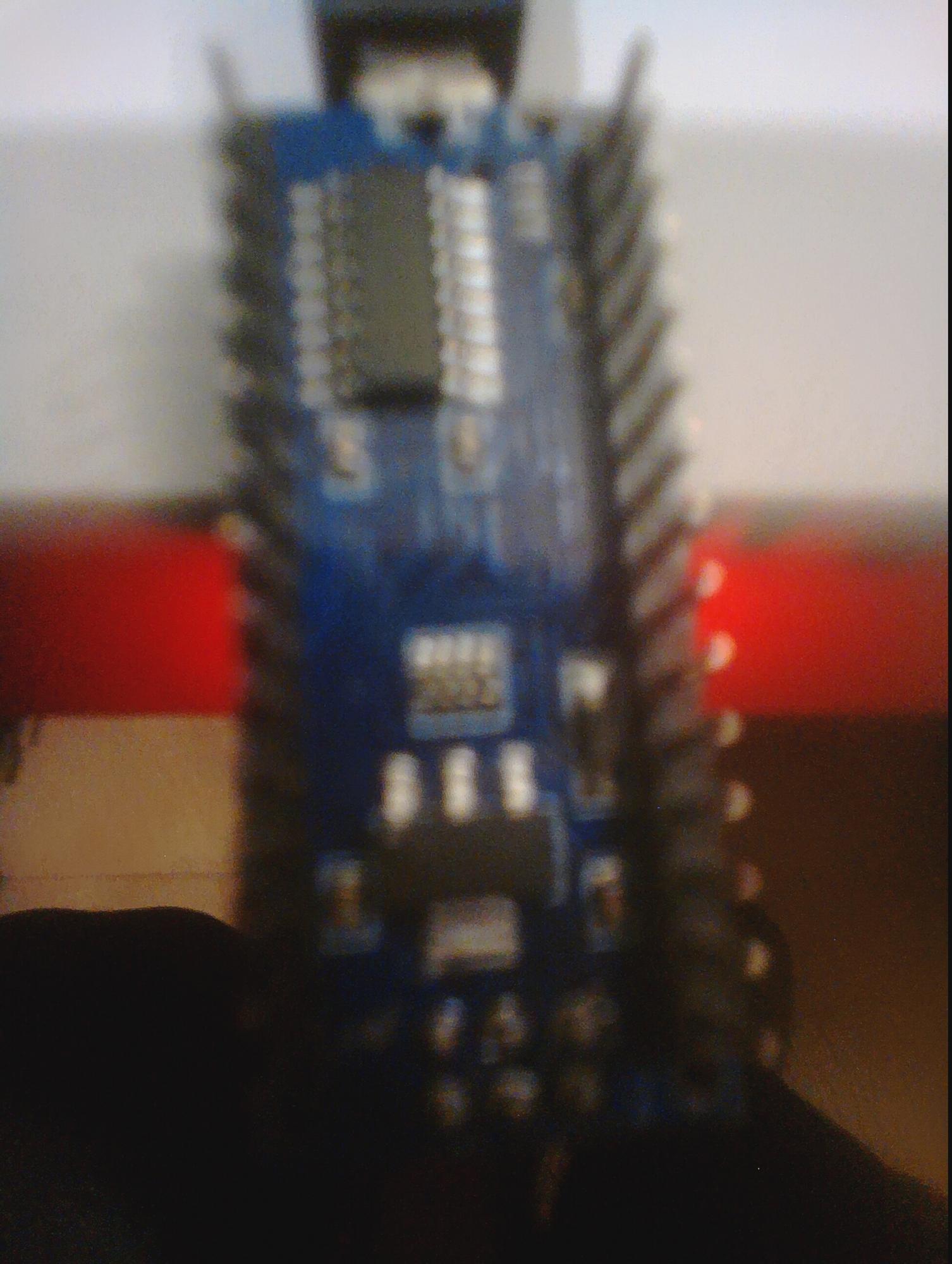

JE hebt het over een bordje wat nog niet wilt werken? Klopt dat? Maak daar eens een foto van en dan maar ook een foto van het wel werkende bordje.
NU heb je het over compileren en update, maar wat bedoelt je daar precies mee want ik denk dat je de verkeerde woorden aan het gebruiken bent.

@Rapperder, nu weer even de focus naar waar je nu mee verder wilt.
JE hebt dus een Bordje wat niet wilt lukken, daar graag een foto van.
Verder begrijpen we nog niet wat je bedoelt met compilen en update. Ik heb wel een vermoeden en ik denk dat je bedoelt dat je wilt weten hoe je zelf je eigen programma moet schrijven en bestaande programma's moet aanpassen. Wij noem dat gewoon programmeren.
zie deze foto's daar staat toch duidelijk Compileren
man man, zijt ge met ons voeten aan het spelen????
dit is WEL een NANO, die link van hierboven op ali was een arduino MINI die je met een extra bordje moet programmeren

met welk bordje kan ik dat dan wel programmeren?
Het bordje van de foto is een Nano en daar kan je mee verder gaan.
Op donderdag 14 augustus 2025 15:54:21 schreef Rapperder:
[...](spijt mij dat heb ik niet geweten ) met welk bordje kan ik dat dan wel programmeren?
Voor een Nano heb je niks extra's nodig. Een USB kabel tussen Nano en PC is het enige. En natuurlijk een driver op de PC voor de UART<->USB chip die op de Nano zit. Zodat er op de PC een COM port bijkomt zodra de Nano aangesloten wordt.
@buckfast_beekeeper dat had ik al gevonden
@PE9SMS ik wil de Nano gebruiken om een display op aan te sluiten die ik gekocht heb , waarom word Nano aangeduid dat het een Arduin Mini is?

hier deel je een link naar een arduino mini
Op donderdag 14 augustus 2025 15:34:47 schreef Rapperder:
hier deel je foto's van een totaal andere arduino
en dan vraag je hier
Op donderdag 14 augustus 2025 18:26:27 schreef Rapperder:
Die verwarring veroorzaak je dus zelf
