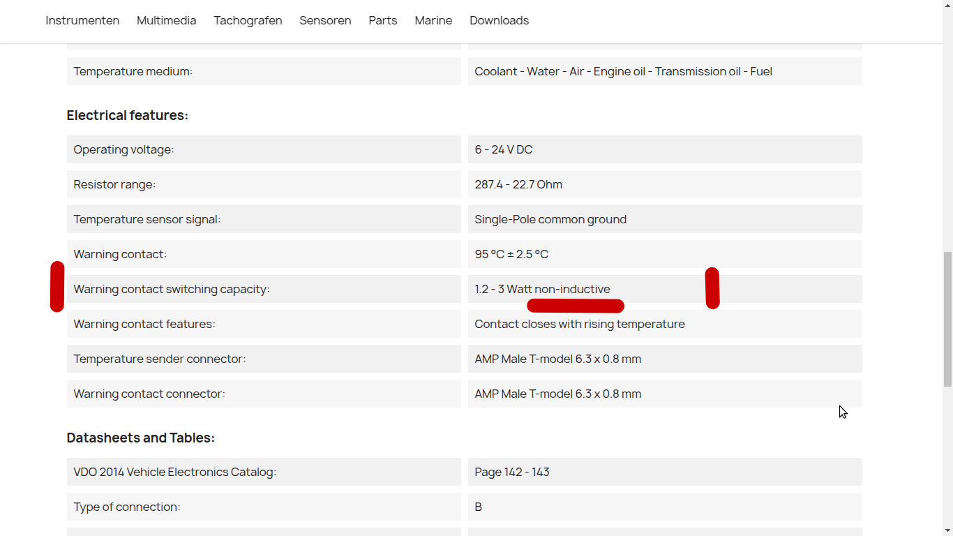

De Warning contact: 95 °C is dus niet aangesloten op een lampje maar aan een relais 24v.
Een relais vormt een heel ander soort belasting dan een lampje. Een gloeilampje is een resistieve last. Een relais vormt daarentegen een inductieve last. Bij het uitschakelen van een relais kunnen flinke spanningspieken optreden.
In de specificaties van de sensor staat duidelijk: 'Warning contact switching capacity: 1.2-3W non-inductive'
Ik kan me voorstellen dat het warning-contact van de sensor beschadigd is geraakt door de spanningspieken van het relais. Ik zou dit verder uitzoeken. Staat er trouwens een vrijloopdiode over de spoel van het relais? In het schema zie ik er geen staan. Hoe dan ook, de specificaties spreken alleen over 'non-inductive loads' als zijnde toegestane belasting.

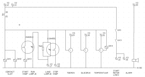

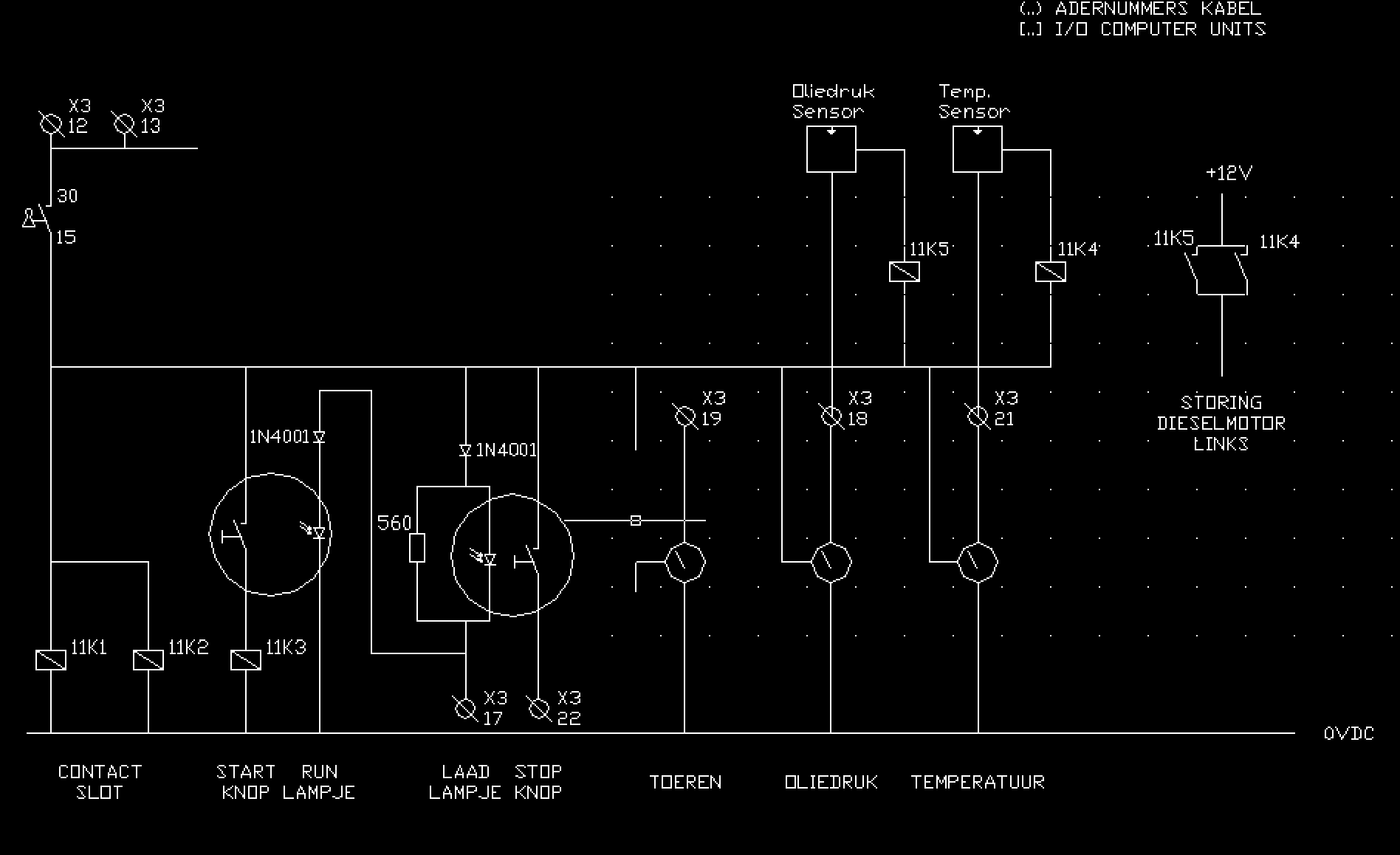

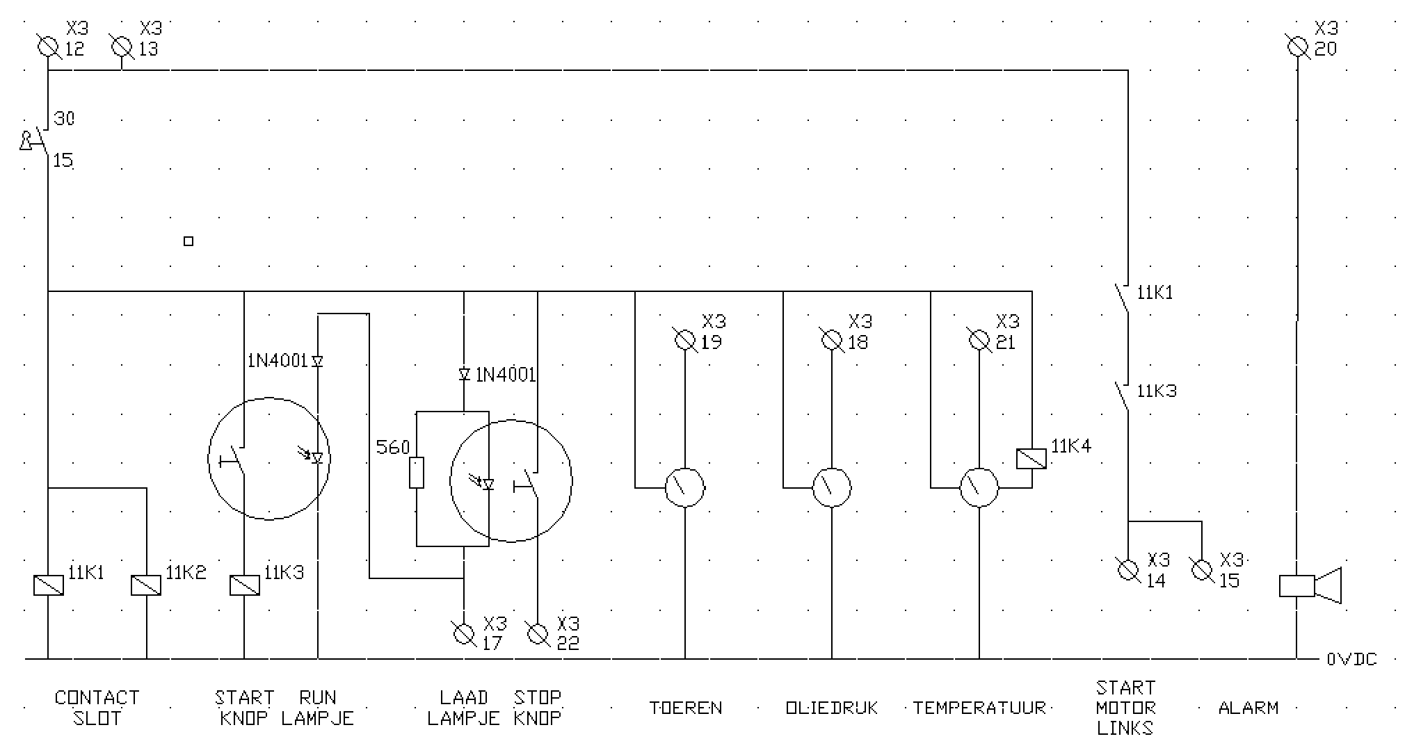

Beste OXO
Sorry voor de onduidelijke schema en een beetje kort door de bocht.
Maar ik denk dat we een beetje weinig ruimte hebben om de daadwerkelijke gehele schema te posten.
Bij deze misschien een iets duidelijker schema hoe e.a. in elkaar steekt.
en nog even voor de duidelijkheid.
De Arduino is voorzien van I/O boarden met ingangen en uitgangen die allemaal galvanisch gescheiden zijn.
de communicatie tussen de Arduino en I/O boarden is via een I2C netwerk.

Ik maak gebruik van een I/O board die positief schakelt met een gemeenschappelijke ground.
Vandaar de relais om een positief geschakelde signaal te krijgen.
Dus ik moet een kleine schakeling maken met een Optocoupler, en geen relais, die mij een positief geschakelde signaal kan geven.

En op schema nu ook nog een massa symbool aan de sensoren >:)

Beste,
Even een antwoord waarom ik niet direct van af de sensor naar de opto ga.
Ik gebruik een I/O Kaarten met 4 galvanisch gescheiden ingangen en 4 relais uitgangen.
De ingang zijn +12V met een gemeenschappelijke massa.
En communiceren met de Ardunio over de I2C netwerk.
De alarm contact van de sensor schakelt naar massa.
(Vandaar de massa symbool in mijn beknopte schema)
En ik heb geen zin om de bestaande schakeling van de print aan te passen.
Vandaar de simpele oplossing met een relais. Maar ben er al wel achter dat dat te simpel gedacht is.
In principe heb ik 4 alarm signalen van de beide diesel motoren die naar massa geschakeld worden.
2x temperatuur en 2x olie druk.
Ik maak wel een print waar op de 4 sensoren via een ohmse belasting op aangesloten kunnen worden en hang die in de I2C netwerk om naar de Arduino te sturen.
Dan hoop ik dat het probleem opgelost is.
