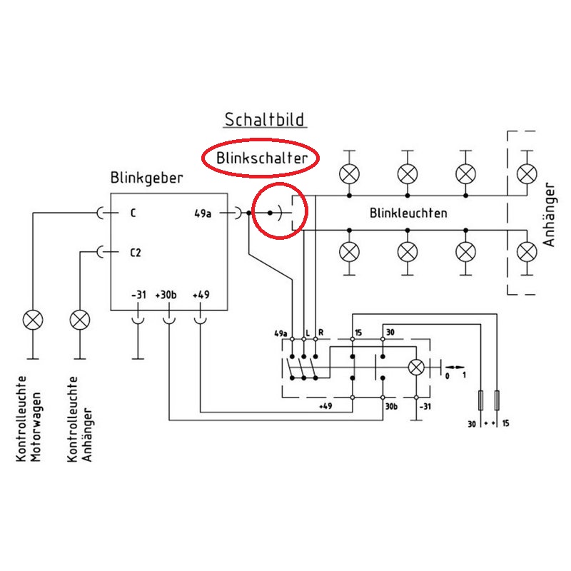

Ik wil een knipperlicht met waarschuwingslicht aanleggen op een oude tractor die dat nog niet heeft.
de tractor is 24V, en ik heb een Bosch relais 0 335 215 143 en een waarschuwingsschakelaar van hella 6EF 002 372-061 die ik wil inbouwen.
zou iemand mij kunnen helpen aan een schema hoe ik dat kan aansluiten?
ook heb ik nog op een Bosch schema gezocht on de aansluitingen 30b, 30c, 49+ te vinden, dat is niet gelukt.
weet iemand welke betekenis die hebben?

zo heel oud kan die trekker niet zijn, want hij is 24V
vertel eens over welk merk en type het gaat en wellicht is daar een schema van, zodat we daarin kunnen werken.
wat bedoelt u met waarschuwingslamp trouwens? zijn dat gewoon de 2 richtingaanwijzers tegelijk, ofwel gevarenlicht/panieklicht?
OF bedoelt u een seperate lamp op de cabine die vervanger is voor de oude zwaailamp?
overigens hier een aansluitschema voor uw relais:
https://www.multi-board.com/board/index.php?attachment/56636-warnblinkgeber-anschluss-jpg/
[Bericht gewijzigd door High met Henk op (17%)]
Guy, bedankt voor die lijst, helaas kon ik net die nummers die ik zocht niet terugvinden. verder zal de lijst wel van pas komen.
Henk,
het gaat om een fiat uit '66, en die kwamen (voor zover ik weet ) niet met knipperlichten iig de mijne niet.
zodoende wil ik die er nu op maken.
dat gevarenlicht bedoel ik idd warning of gevarenlicht/ panieklicht mee.
bedankt voor het schema, wel nog klein vraagje: Links is het relais, Rechtsboven het voertuig? en Rechtsonder, is dat een gevarenschakelaar? , waar zit dan de richtingschakelaar?

Maar idd, dus schakelaar rechts onder is gevaren licht schakelaar.
De r.a.w. schakelaar zit op 49A. Dat is dat ding met het boogje door de draad
Mooi, dank.
