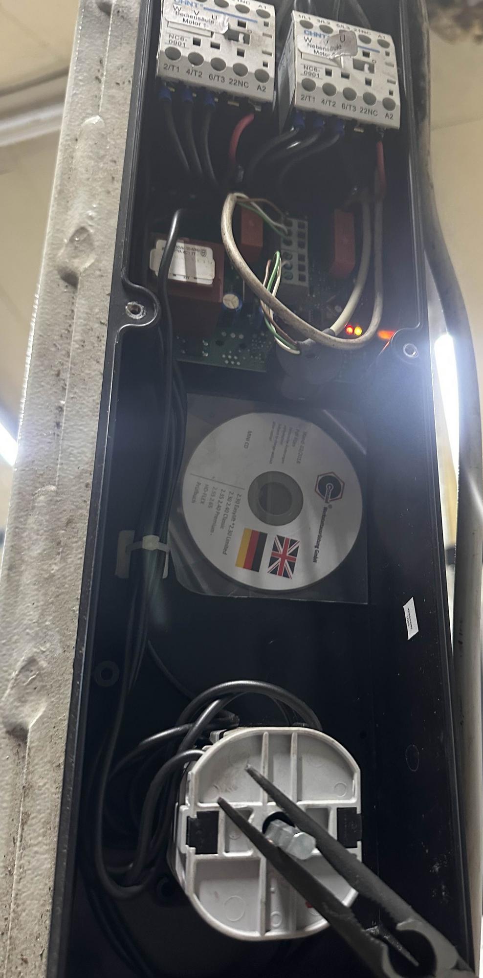

Ik heb een Consul H500 hefbrug gekocht maar deze wilt niet functioneren met de draaiknop.
Het probleem: Als ik draai aan de draaiknop gaat hij alleen maar piepen en van kleuren wisselen op het printbord. Hij doet dus niks. Als ik de draaiknop blijf ingedrukt houden en dan handmatig een relais op I zet dan functioneert hij gewoon. Doet ie ook als ik beide relais van de motoren naar I doe.
De hefbrug is gemaakt met twee potmeters aan de bovenkant.
Heb al verschillende draden omgewisseld maar niks lijkt te werken. Blijft piepen als een gek.
Ik heb foto's toegevoegd van de situatie en de elektrische tekeningen.
Als iemand hier ervaring mee heeft zou dat top zijn. Om iemand naar het zuiden van het land te laten komen die hier gespecialiseerd in is, zit je al gauw aan 300-400 euro aan VOORRIJKOSTEN.
P.S. Ik heb L1 en L2 van het MAINRELAIS moeten omwisselen zodat de motoren in zelfde richting gingen draaien. Als ik dit niet had gedaan ging een omlaag en de andere omhoog.
Ik heb een idee dat er een fasevolgorde detectie in zit. Wat gebeurt er als je 2 fasen van de INKOMENDE voeding omwisselt?

Jullie hebben het over de inkomende voeding. Dat is dus de L1/L2/L3/N/PE zoals afgebeeld op de foto hieronder?
Zoja, dan heb ik tot nu toe alleen L1 en L2 omgedraaid zodat de motor in de goede richting draait. Heb nog niks met L3 gedaan. Ook een foto geupload van toen hij nog stond geïnstalleerd in Duitsland. De bruine en zwarte draad heb ik dus omgewisseld. En dit is de inkomende voeding als ik het goed begrijp?

Wat ik sowieso vreemd vind is dat ik hem precies zoals toen hij werkte heb aangesloten en dat dan 1 kant omlaag gaat en de andere kant omhoog.
Het kan haast niet anders dan dat je toch bij één van de motoren twee draden verwisseld hebt, hetzij bij de motor zelf, hetzij aan de andere kant van de kabel. Welke verbindingen zijn er los geweest voor het transport?
Als de zenuwen nu in de rondte gieren: het komt heus goed hoor, ik ken dit soort werkingen van de wet van Murphy ook.
Alleen 4 kabels die vanuit de motor naar de relais gaan zijn los geweest (vast in kastje bij de motor zelf, los in schakelkast) en 3 kabels van de potmeter.
Voor de rest niks.
Ik had net nog even met de beste meneer gesproken en hij had het over dat een ''eindschakelaar'' ooit defect was en die had ie vervangen. Voor de rest waren er nooit problemen.
Moet ik eens proberen om verschillende fases om te draaien in de stekker zelf?

IK zie in het schema dat de brug uit 2 aparte delen bestaat bestuurt met elk een eigen motor. De stand van de potmeter zou voor beide delen gelijk moeten zijn. Het kan zijn dat er net teveel hoogte verschil is. En dan staan de potmeters elk op een andere waarde.
Bestaat er geen handleiding voor de brug waarin word uitgelegd wat je moet doen als er hoogte verschil is.
Maar als eerste moet de fase volgorde goed zijn. En dat is inderdaad bij de inkomende voeding. Er zitten een aantal ledje op het CPU waarschijnlijk is dan 1 van de leds voor het aangeven of de volgorde goed of fout is.Dat zou ook in de handleiding moeten staan. En anders wissel je de fase volgorde en kijkt dan of er een ledje wat anders aangeeft.
Kan ook zijn dat er daar een kabel verwisselt is.

IK zou als eerste toch even alle aansluitingen nakijken of ze op de goede plaats zitten en ook goed zijn aangesloten. Als de draad goed zit kan je hem niet uit de klem trekken, dus elk draadje even aan trekken.
En de potmeters nameten is wel een goed idee. om gewoon alles uit te kunnen sluiten
[Bericht gewijzigd door benleentje op (13%)]
Om te starten zou ik beide helften eerst gelijk zetten, misschien gewoon tot beneden.
Als je dat zou doen door de contactors met een schroevendraaier ofzo in te drukken, let wel dat het eindeloop contact dan niet werkt.
Het feit dat ene motor omhoog gaat en de andere omlaag zou ik niet verwachten aan de gemeenschappelijke aansluiting, wel in de onderlinge of aan de motoren. Beetje lastig om te weten wat er precies werd los gemaakt.
Als de elektronica detecteert dat de draairichting niet klopt, logisch dat je dan een alarm krijgt, je wil geen auto er zien af stuiteren...
Einde loop contact stuk is een mogelijkheid maar ik vermoed eerder dat er misschien iets niet ok zit met de stand van beide tegenover mekaar. Ook dan zal de boel een alarm geven denk ik.
Dus, gelijk zetten, contacten nameten, liefst op de print zelf. Dat de draairichting van de linkse en rechtse kolom eerst verschillen en daarna gelijk komen door enkel de hoofdaansluiting aan te passen ljikt me raar. Met 2 contactors, hoe hou je deze gelijk met de wisselende richting dan? Dat stuk vat ik niet meteen...

Hierbij de foto’s van de aan/uit knop. Ik ga nu de draden wisselen en kijken of dit iets kan opleveren.
Uiteraard eerst nadat ik het heb gelijk gezet.
Hoe ik een reset moet uitvoeren durf ik niet te zeggen en kan ik ook niet vinden.
Oké ik kwam net terug van 50 minuutjes weg geweest te zijn en toen deden ze het opeens allebei tegelijk.
Nu ik de kolommen waterpas heb gezet +- 1 mm doet ie het weer niet.
Heel vreemd
Als ik de hefbrug handmatig op het relais bedien, aan één kant, dan komt de andere automatisch mee naar boven nadat ik een bepaalde hoogte heb bereikt. Dan hoor en voel je het relais ook schakelen.
