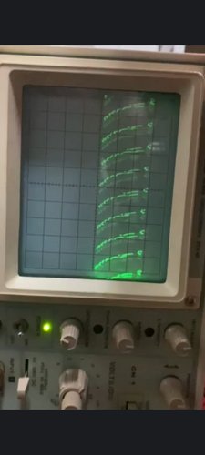

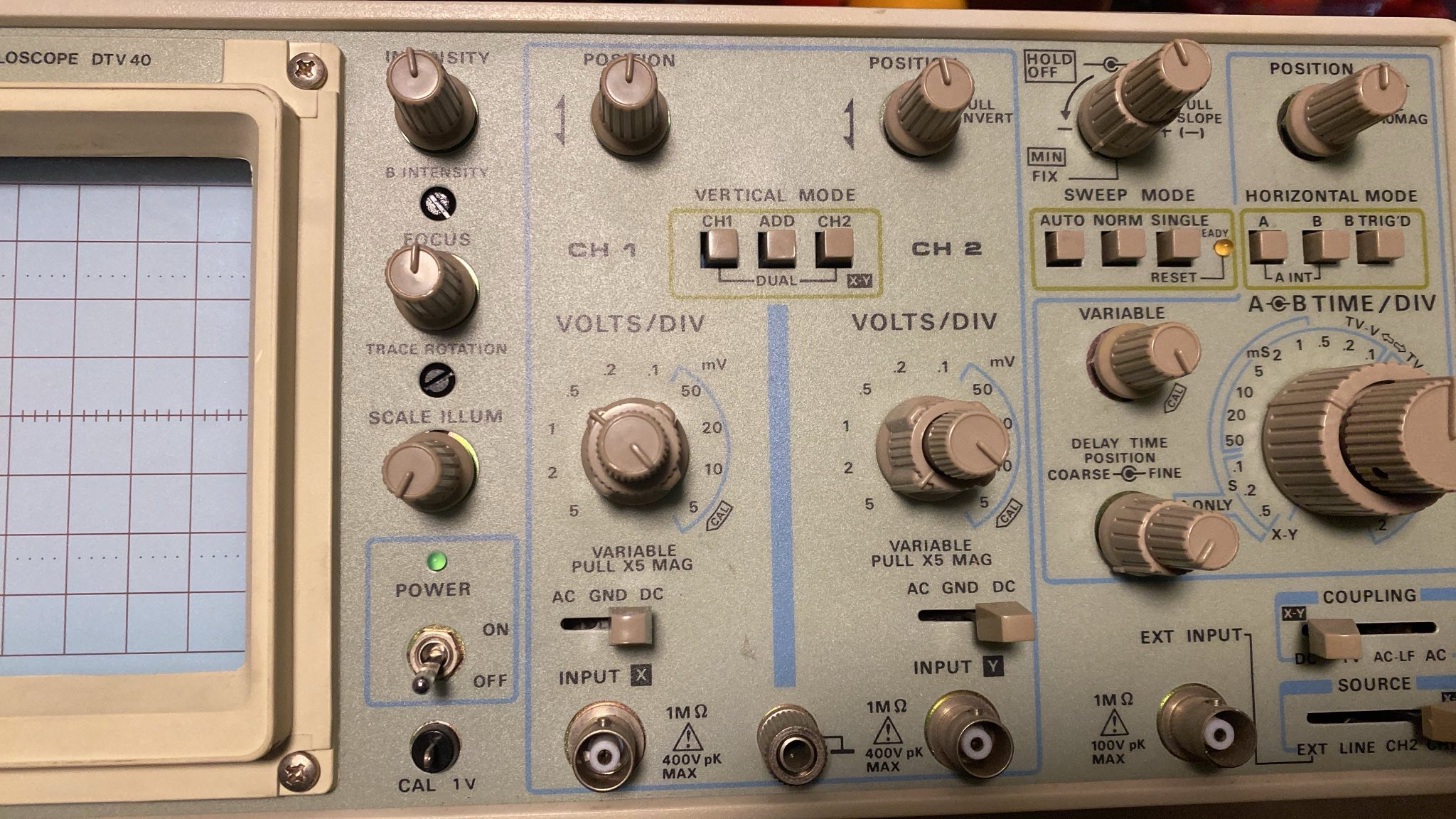

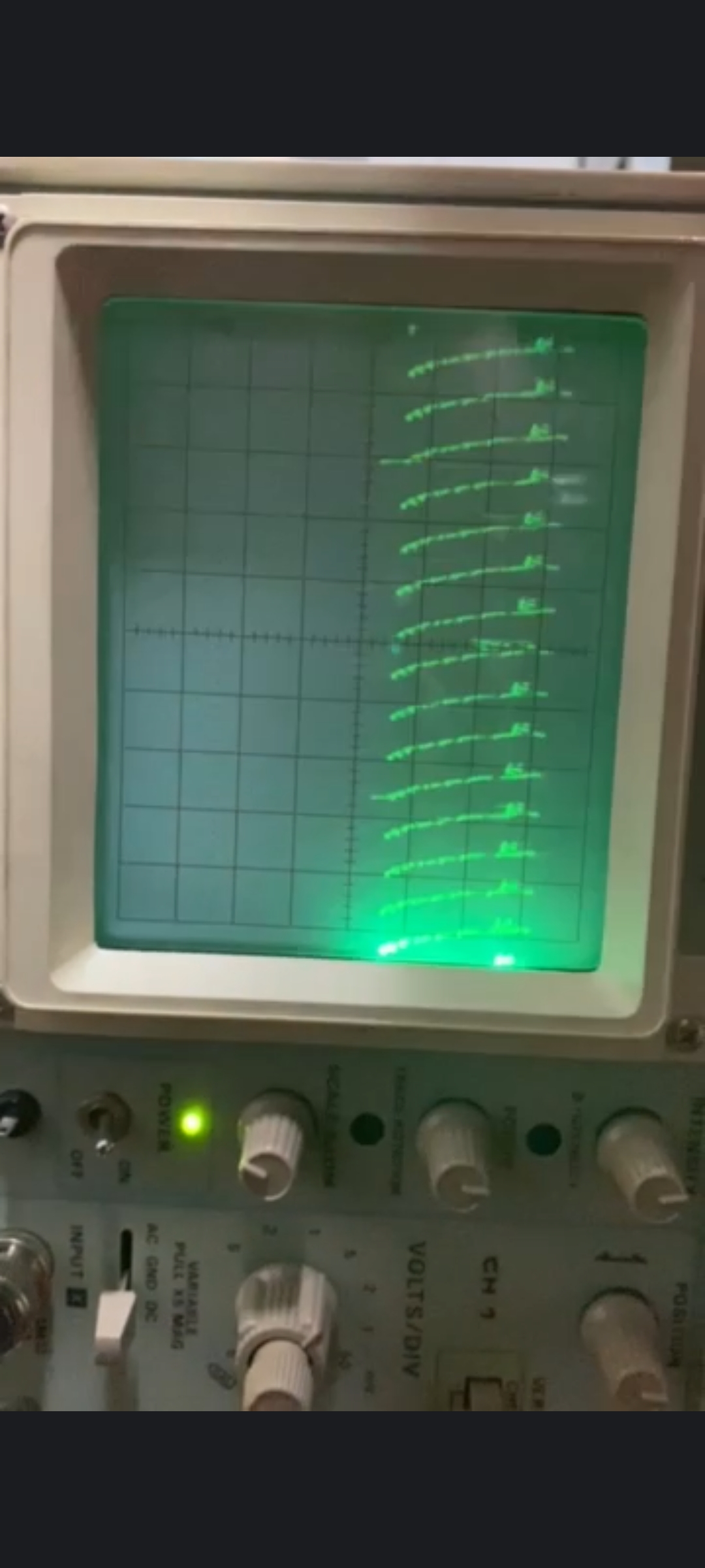

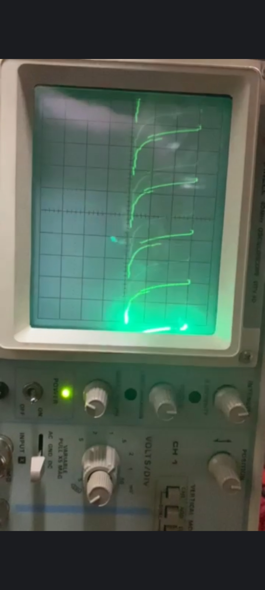

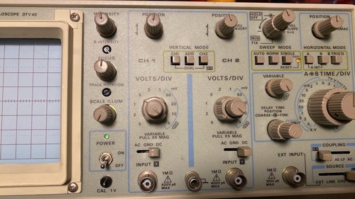

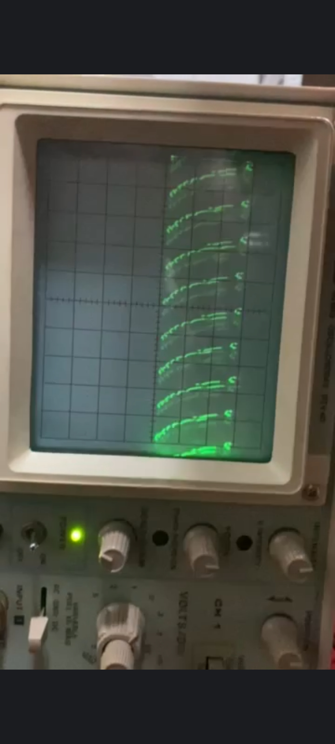

Ik heb vanavond een nieuwe meting gedaan met (volgens mij) de uitvoering zoals door Fred aanbevolen. Dus:

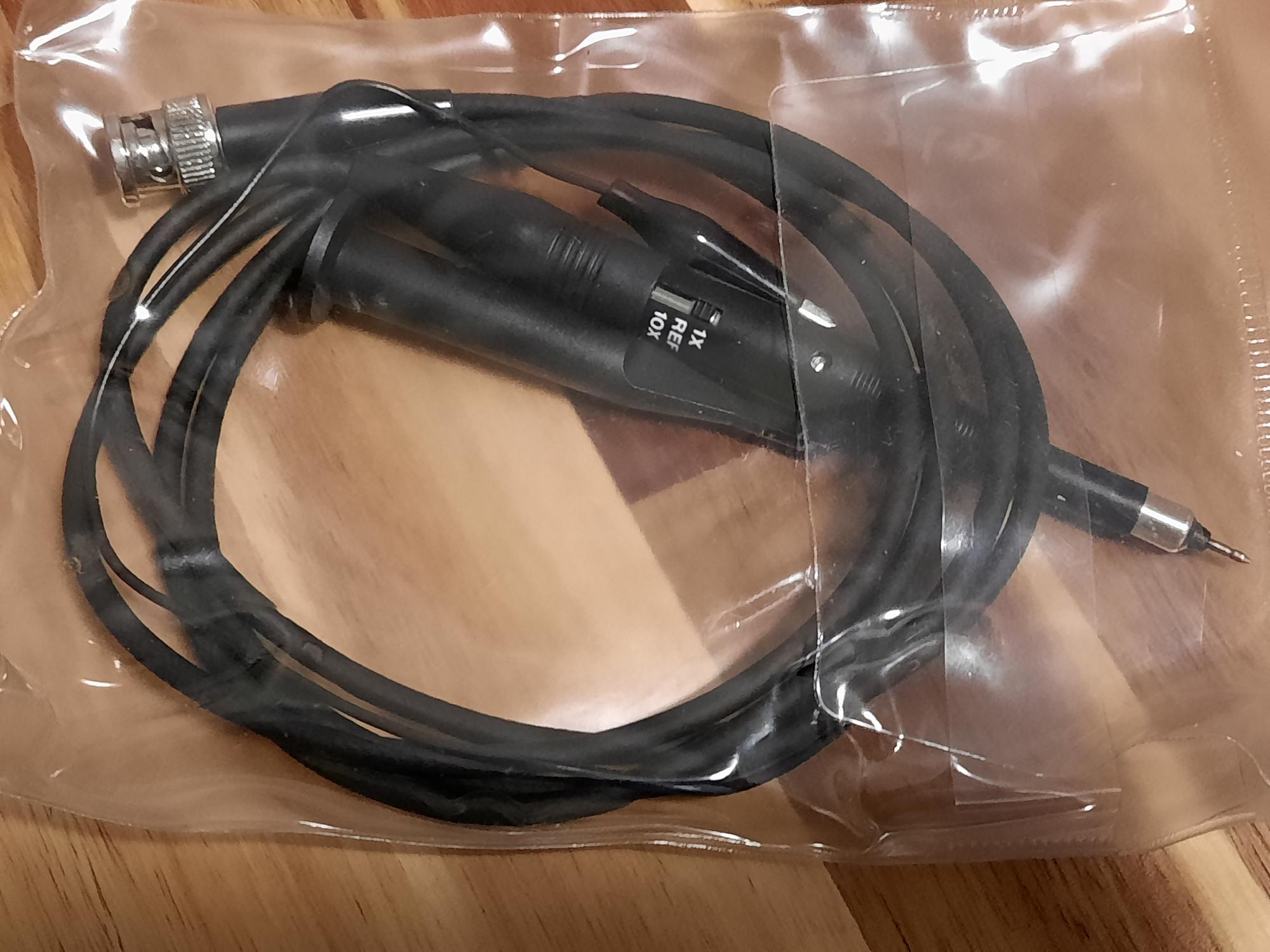

- Met de andere probe, ingesteld op 10x
- De probe op de pulsdraad (zonder toerenteller weliswaar)
- Het krok klemmetje van de probe op de massadraad van de toerenteller.
- De knop van de V/DIV op 0.5 V en de binnenste knop op CAL geklikt.
- Meerdere veranderingen in het gedeelte van de tijdsinstellingen (zie foto).
Onderstaande foto's zijn bij verschillende toerentallen genomen, variërend van grofweg 1000 tot 3000/4000 schat ik zo op gehoor in.

Het is dus een 12V signaal wat steeds naar 0 wordt getrokken. Dus 0 rpm = 12V. Kan zijn dat jou meter 0V als 0 rpm wil zien die steeds 12V wordt bij meer dan 0 rpm. Dus net omgekeerd.
Jouw scoop toont grofweg iets van 13 tot 14V.
10ms/div
- 25ms is 40Hz is 2400 pulsen per minuut
- 15ms is 66Hz is 3900 pulsen per minuut
- 6ms is 166Hz is 9960 pulsen per minuut
Een ontsteking kan "waisted" sparks geven. Als je 2 bobines hebt dan zou dat dus 1200 rpm voor de 2400 pulsen zijn. Dat klopt dan wel. Als jou teller dat niet wil zien dan zal de aflezing nooit kloppen.

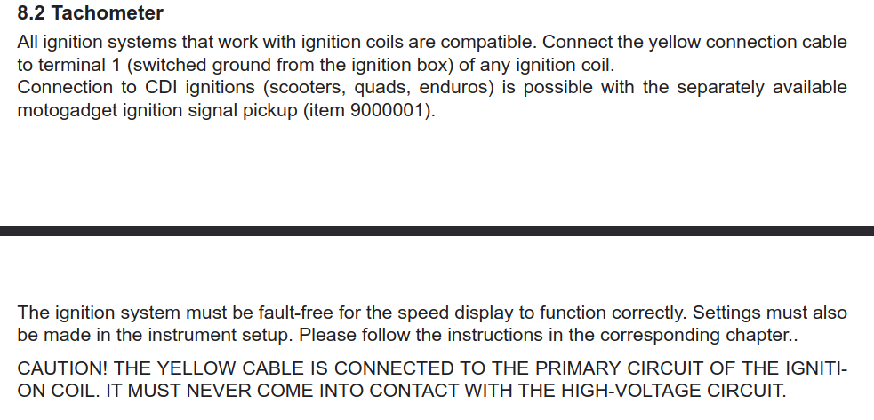

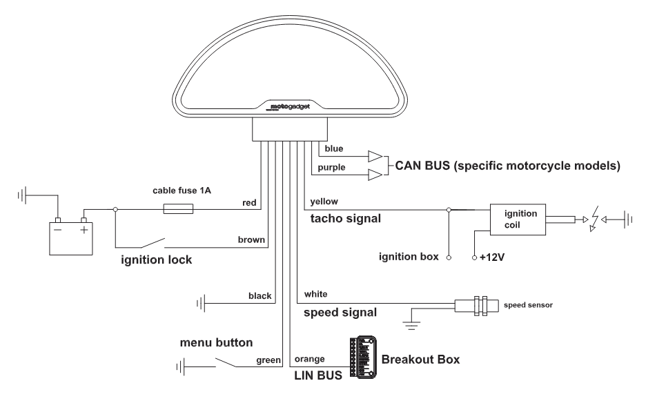

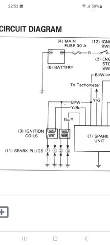

Zie schema mbt aansluiten. Dat zou gewoon moeten werken. Tenminste als je alle software-instellingen goed hebt staan. Dat punt schakelt naar massa net als het signaal op jou scoop.
Je kunt de rpm functie testen, uit het manual: Tap yellow wire several times quickly to vehicle ground - if the RPM bar graph lights up, this input is working properly.
Heeft die Honda een CDI ontsteking want dan heb je nog extra HW nodig.?

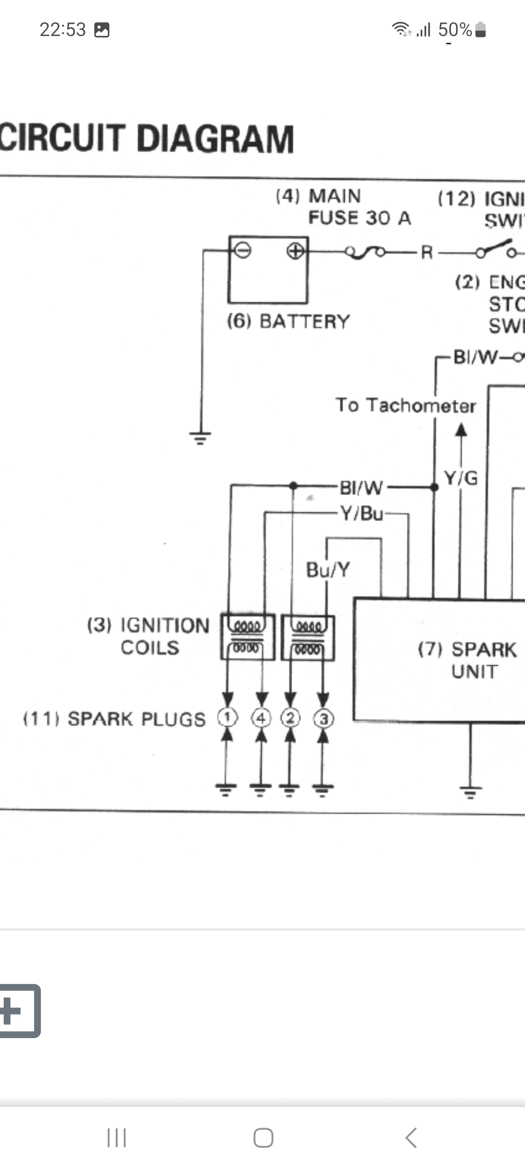

Het scoopplaatje laat een puls naar de plus zien, dus de uitgang van de spark-unit naar de klok. (Honda zal daar een goede reden voor hebben)
De digitale tacho wil een puls naar nul zien, dus altijd 12V op de gele draad die naar nul getrokken wordt
Sluit de gele draad aan op de Bu/Y of Y/Bu draad van de trafo.
Je zou het met een draadje buitenom kunnen testen of het werkt, en als je overtuigd bent zou je het tacho signaal op de spark-unit kunnen loshalen en daar op de BU/Y of Y/Bu kunnen aansluiten...

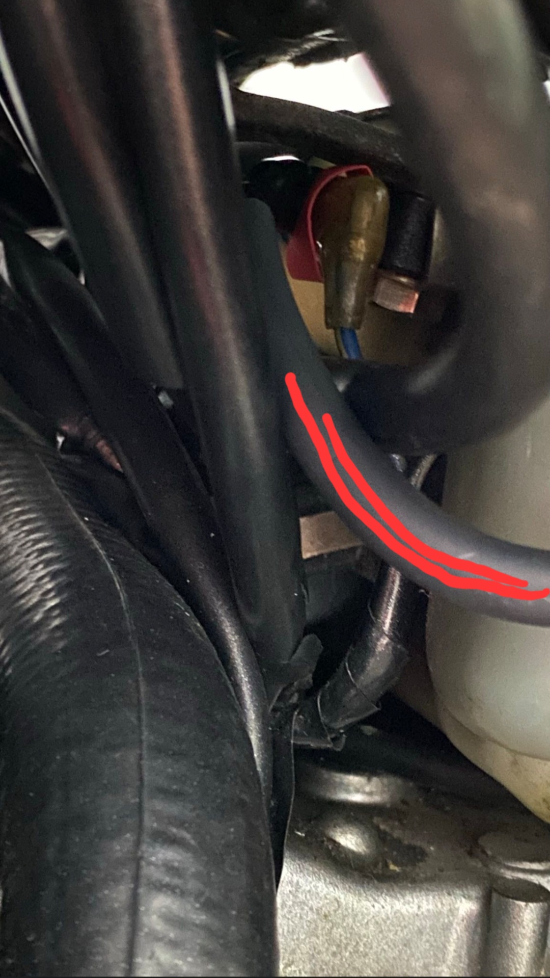

Ik heb heel goed nieuws.
Ik ben gaan inspecteren of ik de bobine van buiten kon zien, en er blijkt precies één van de twee stekkers van de primaire aders zoals MJN benoemde (volgens mij de Y/Bu oftewel Geel/Blauw) toegankelijk zonder dat ik ook maar iets van de motorfiets hoef te verwijderen.
Ik heb een losse testdraad een beetje aangestript en in het afschermkapje van de betreffende stekker gestoken en aan de andere kant aan de gele draad van de toerenteller geknoopt.
HET WERKT!

Dit is het geworden aan de kant bij de bobine.
Echt een geluk dat deze ene stekker net een beetje toegankelijk is.

De kabel (0,5mm2) zit over de hele lengte van circa 60 cm beschermd in een stuk omhulsing van een HDMI kabel die ik had gesloopt (rood gemarkeerd in de foto).
Aan de kant van de teller moet ik nog solderen, maar ik heb nog geen soldeerbout naar de locatie van de motor gebracht. Komt wel goed.
