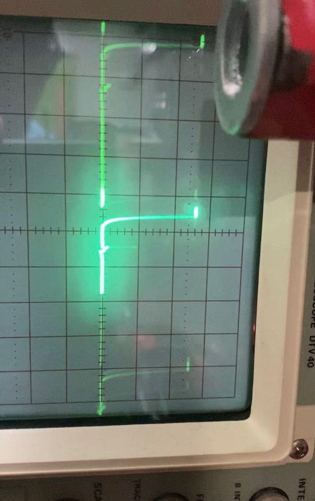

Om er zeker van te zijn dat alles elektrotechnisch wel in orde is heb ik met een oscilloscoop het signaal vanuit de motorfiets richting de toerenteller gemeten.
Het lijkt erop dat het signaal wisselstroom is met een positieve pulshoogte van 1,4 volt.
Zie bijlagen, ook voor de instellingen van de scoop... ik ben namelijk echt nog een beginner en ik ben niet 100% zeker dat ik de scoop helemaal juist aflees...
De nieuwe toerenteller vraagt in elk geval een DC puls van 12V/0V.
Hoe kan ik super eenvoudig het signaal aanpassen?

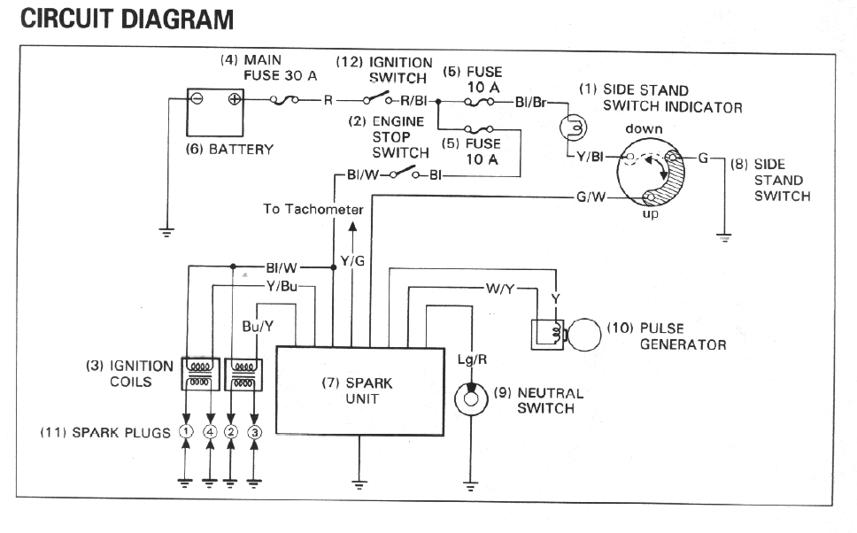

kan je de toerenteller aansluiten op de laagspanningsdraad die naar je bobine gaat. dan krijg die pulsjes van 12V dc
Het signaal voor de tacho komt blijkbaar uit de sparkunit.

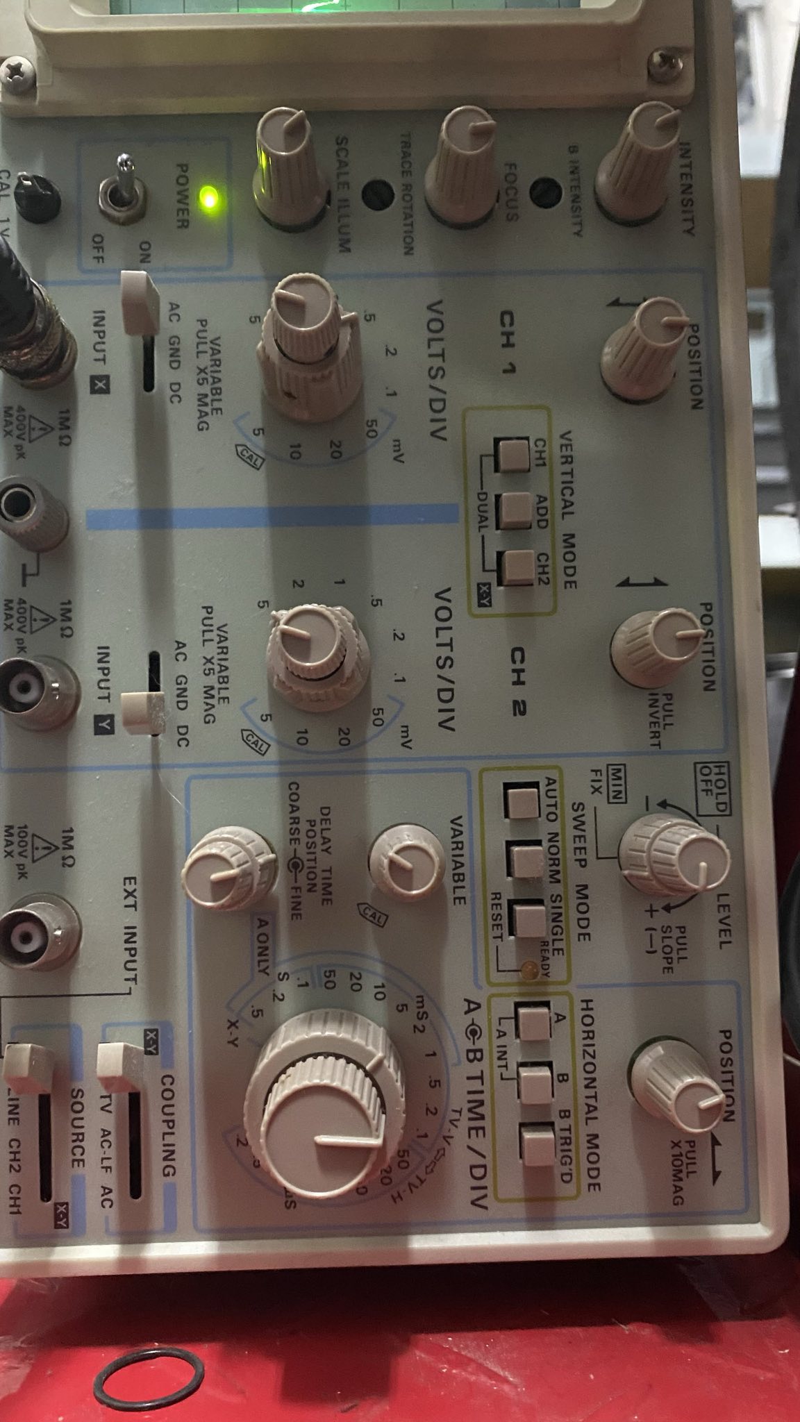

De schaal naast de V/div. en T/div. klopt alleen als je de fijn afstelling op cal. draait, en zo te zien staan ze daar niet op

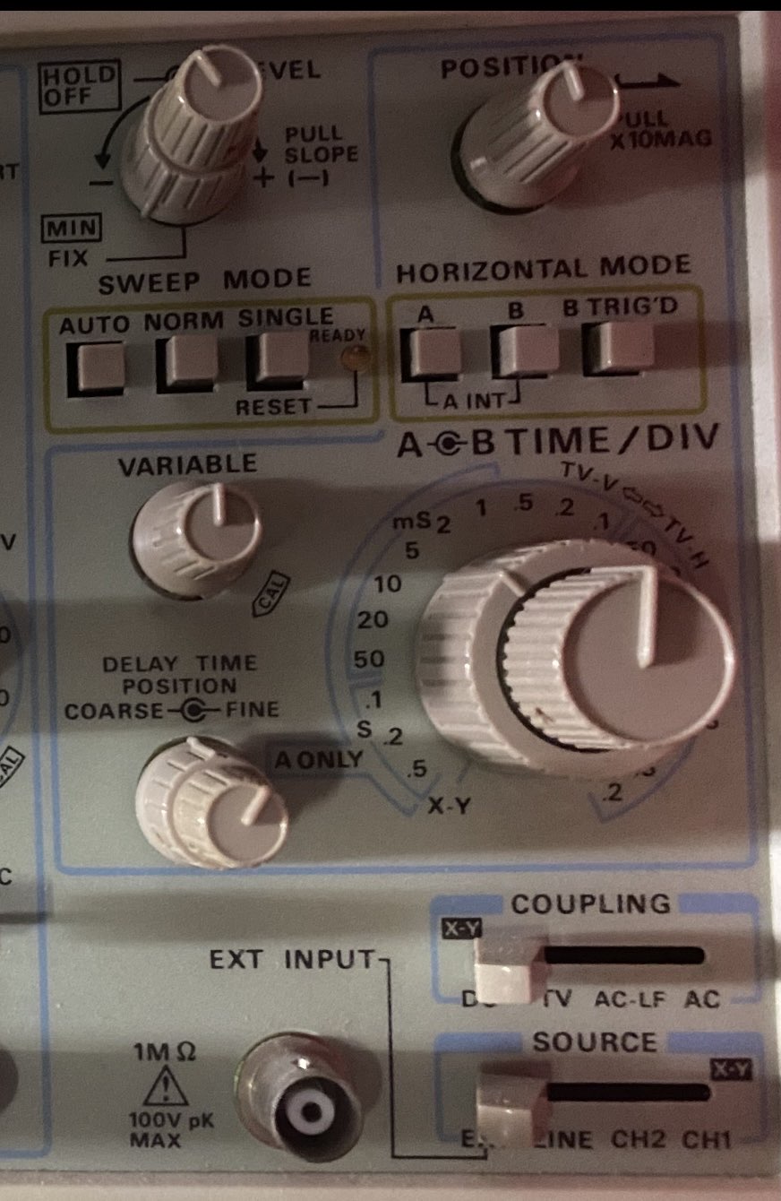

Inmiddels heb ik (denk ik) de Y waarde gekalibreerd met behulp van een speciaal '1V testpuntje' op de scope zelf (zie boven bij de Aan/Uit schakelaar van de scope).
Ik begrijp deels hoe ik de Time/Div knop moet gebruiken, dat wil zeggen ik verdraai het buitenste deel om 'm sneller of langzamer te maken.
Maar de functie van het binnenste deel van de knop begrijp ik niet.
Ook de andere knoppen van het gefotografeerde deel zeggen me nog niets.
Is dit waardevol voor mij om te weten en is het eenvoudig uit te leggen?
Wat voor probe heb je gebruikt? 1x of 10x, (dit ivm belasting van de load en aflezing van het scherm) Zelf gebruik ik 99% van de tijd 10x probes. Dit belast het meetpunt het minste.
Je had de scoop op AC staan, het betreft hier een "DC" signaal. De AC mode gebruik je meestal om een AC signaal met een grote DC offset te bekijken want die stand schakelt een "blokkeer condensator" in.
Dat testpunt is de calibratie uitgang en dat is alleen bedoeld om de probe te compenseren. Dus de V/div weer terug op cal indent zetten. Dat is heel belangrijk om op de goede manier te doen. Zie de gebruiksaanwijzing van probe en scoop (als het verschillende merken zijn) Je stelt de instelpunt(en) op de probe zo in dat de blokgolf er zo correct mogelijk er uit ziet. Kijk naar over/undershoot en amplitude.
Van het binnenste deel van knoppen moet je afblijven zolang je niet precies weet wat je doet.
Deze meting moet je bij een aangesloten werkend systeem doen dus met aangesloten toerenteller. Kijkend naar de signalen op je scherm denk ik dat je op een open lijn zit te meten.
Vergeet ook niet de massa draad van de probe, deze moet je zo kort mogelijk houden (en liefst zo dichtbij mogelijk het meetpunt)
"Even" een scoop uitleggen aan iemand met goede kennis van electronica is al veel werk, het aan een leek uitleggen is nagenoeg onmogelijk. En alles daar tussen in. Belangrijkste en meest complex is triggering maar voor dit doel werkt autotrigger goed genoeg.
Je trigger source staat wel mega-fout, deze knop moet op channel 1 staan als je probe op 1 staat. Extern moet je hier vergeten, dat gebruik je alleen bij hele complexe metingen.

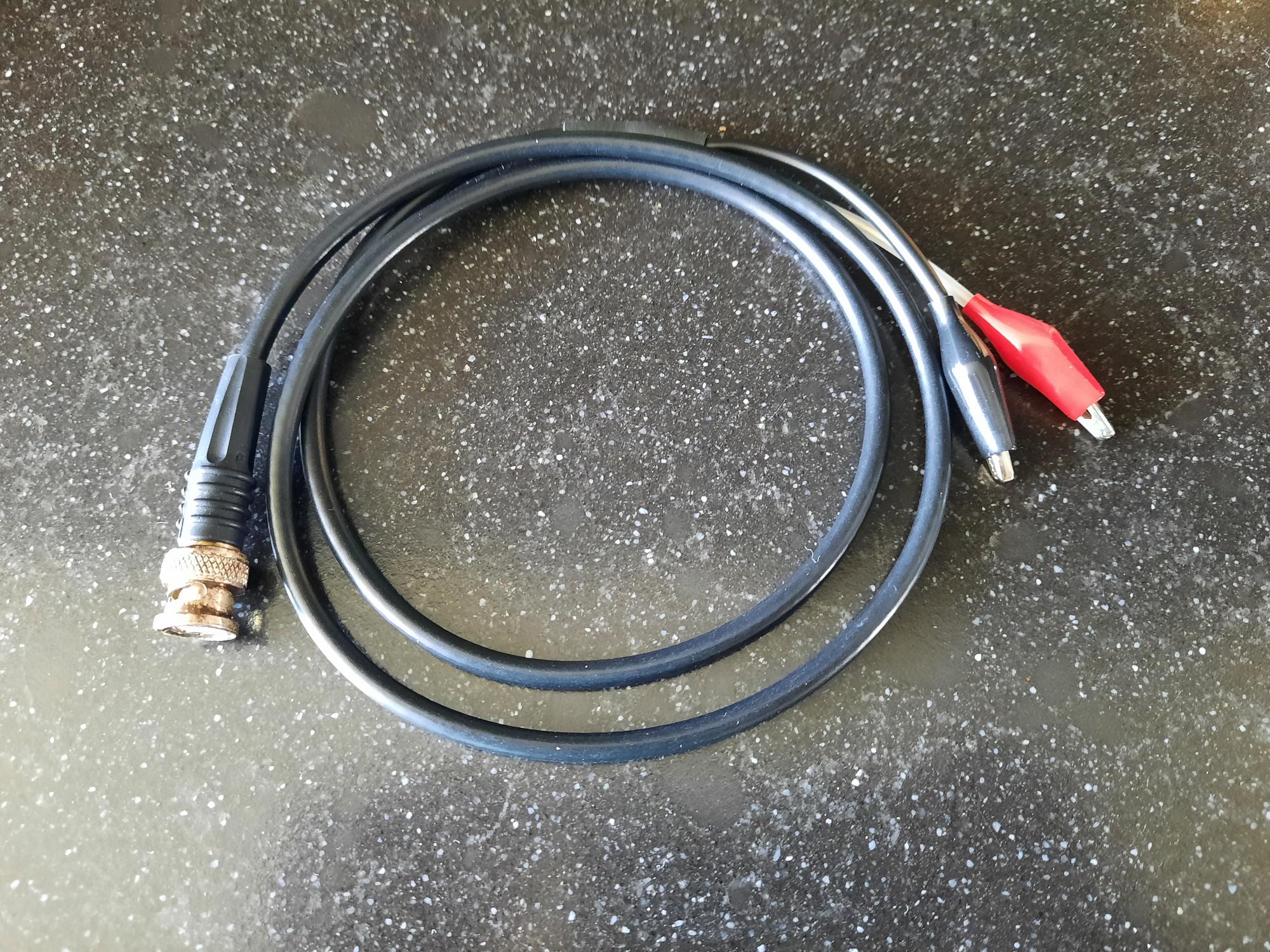

Ik moet bekennen dat ik echt geen flauw benul heb van hoe ik 1x of 10x probes kan onderscheiden. Ik kende het bestaan niet eens... en de andere zaken m.b.t. mijn kennis van de scope. Tja... ik voel me nu wel onbenullig maar ja. Het is wat het is.
De probe die ik heb gebruikt heeft twee krokodillenklemmen (rood en zwart).
De rode heb ik op de tacho draad geklemd en de zwarte op de massadraad van de Honda kabelboom.

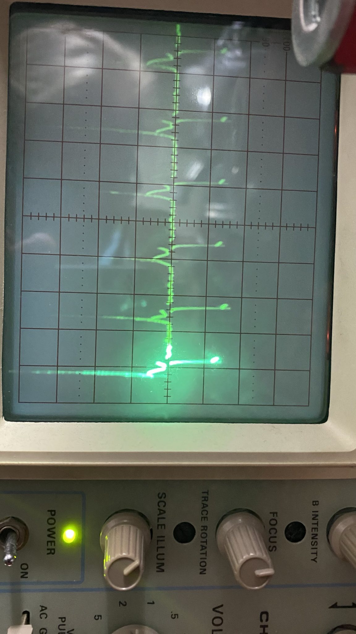

Ik heb nu opnieuw gemeten maar dan op DC.
Ik heb op die DC stand voor mezelf ter vergelijking ook eerst een continu 12V signaal (13,2-13,4V, beetje afhankelijk na gebruik van startmotor, verlichting en zo) gemeten zodat ik een referentie weet waar op het beeldscherm dat is.
Zie de nieuwe foto bijgevoegd.
Dat is dus een piek van 13,x Volt.
Lijkt me precies wat mijn nieuwe digitale teller vraagt.

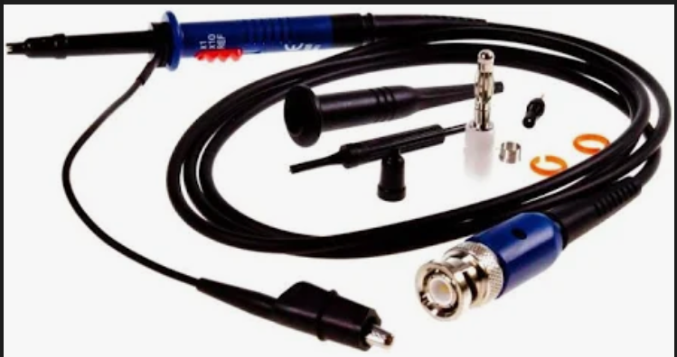

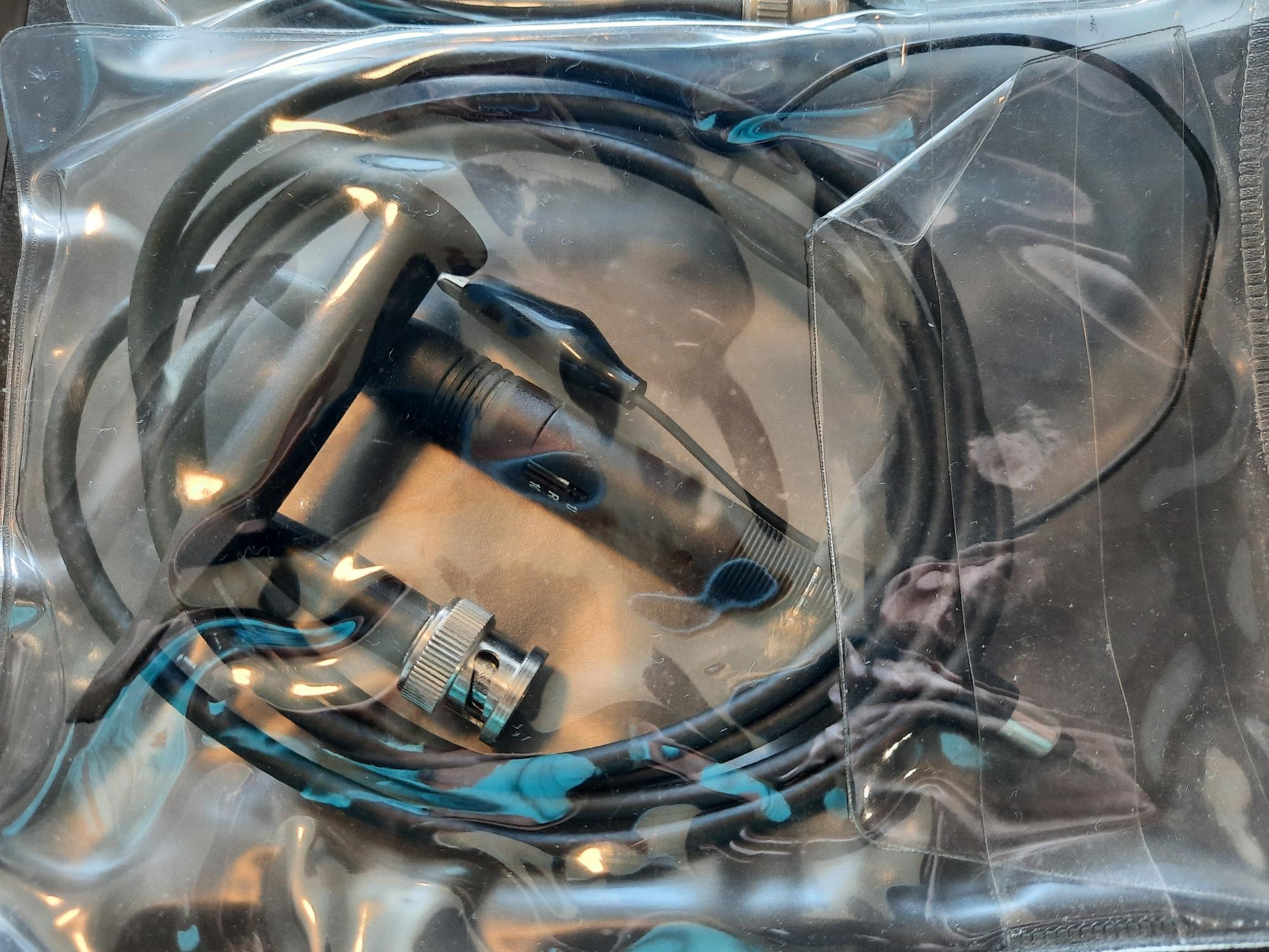

Dit is een scope-probe:
Wat jij hebt is geen probe en kun je niet compenseren. De frequentie is laag dus het is in ieder geval een indicatie maar correcte amplitude en correcte golfvorm moet je even met een grote korrel zout nemen.
Ik hoop dat het in ieder geval nog de coax versie is en niet de Chinese ultra low cost luidspreker snoer met krokjes (aangeknepen zonder solderen of soms zelfs zonder strippen) die zijn nergens goed voor.

Dit is de probe in kwestie.
Ik had deze aangesloten zonder toerenteller want ik heb de oorspronkelijke toerenteller niet meer.

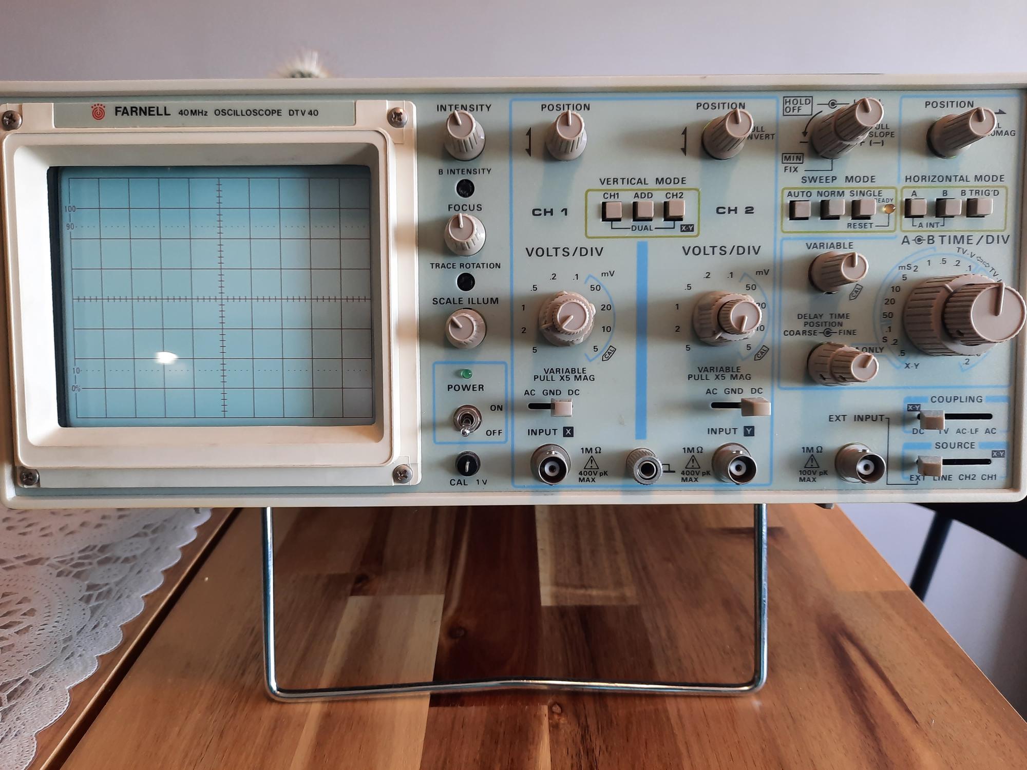

Dit is mijn scope.
Alle instellingen zijn nog van de meest recente 'meting'.
De V/Div staat op 2.
Dat verbaasde mij eerlijk gezegd in combinatie met de wetenschap dat het constante voltage dat ik had gemeten totaal niet correspondeert met het aantal vakjes in de Y richting.
Maar dat zal komen door allerlei zaken die ik verkeerd doe.

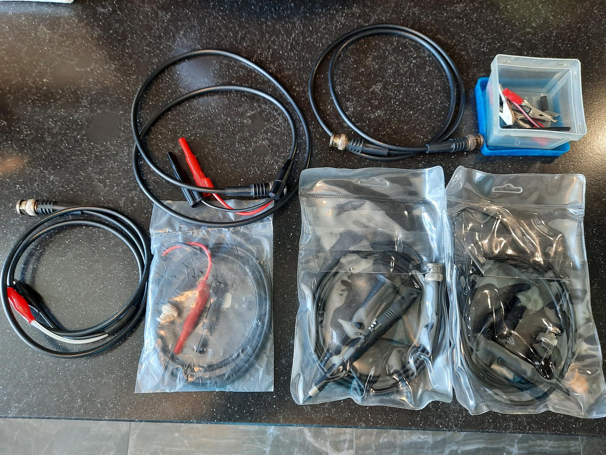

En ik heb er nog een heleboel andere probes bij. Zo te zien ook die jij liet zien.
Deze zijn destijds allemaal met de scope gekomen. Niets 'Chinees' aan dat weet ik zeker (voor zover dit jaren 80/90 spul niet al uit China kwam).
Maar welke ik wanneer en hoe moet gebruiken..... :*)
Het deel m.b.t. de Time/Div snap ik. Maar die is voor mijn doel momenteel minder belangrijk. De motor loopt en dus is het aantal pulsen per tijdseenheid evenredig met het toerental (een of twee pulsen per 360 graden krukas) En dat kan ik in theorie uitrekenen met wat de scope aangeeft maar dat is niet mijn probleem. De aantallen pulsen per omwenteling kan ik instellen in de toerenteller als ie eenmaal werkt).

V/div: de binnenste (kleinste) var knop moet max met de klok mee staan. Meestal klikt hij daar in de cal stand.
Hij staat nu op 5V/div maar door dat de variabele knop fout staat klopt er niks van wat het scherm laat zien.
In het tijdbasis vak moet de links-boven knop (variable) op cal staan. De time/div knop voor de A timebase op de gewenste tijd (ligt aan de frequentie van de teller)
Horizontal mode A
Sweep mode auto
Gebruik de probe die in dat zakje zit en lijkt op wat ik liet zien. Er zit een schuifknopje op wat 1x of 10x selecteert. Bij 10x verzwakking wordt de spanning aflezing 10x zo klein. Dus moet je bij 2V/div dit als 0,2V/div lezen. Maar zo belast je het signaal minder. De Rin van de scope is 1Mega-ohm, met die probe in 10x ziet het signaal 10Mohm. Beide standen zullen hier wel werken. Die krok dingen zijn er voor situaties waar er bij voorkeur geen EMI storing is, de frequenties heel laag (hooguit audio en sinusvormig) en wanneer je echt geen probe kwijt kunt als "beter dan niks"

Ik heb vanavond een nieuwe meting gedaan met (volgens mij) de uitvoering zoals door Fred aanbevolen. Dus:
- Met de andere probe, ingesteld op 10x
- De probe op de pulsdraad (zonder toerenteller weliswaar)
- Het krok klemmetje van de probe op de massadraad van de toerenteller.
- De knop van de V/DIV op 0.5 V en de binnenste knop op CAL geklikt.
- Meerdere veranderingen in het gedeelte van de tijdsinstellingen (zie foto).
Onderstaande foto's zijn bij verschillende toerentallen genomen, variërend van grofweg 1000 tot 3000/4000 schat ik zo op gehoor in.

Het is dus een 12V signaal wat steeds naar 0 wordt getrokken. Dus 0 rpm = 12V. Kan zijn dat jou meter 0V als 0 rpm wil zien die steeds 12V wordt bij meer dan 0 rpm. Dus net omgekeerd.
Jouw scoop toont grofweg iets van 13 tot 14V.
10ms/div
- 25ms is 40Hz is 2400 pulsen per minuut
- 15ms is 66Hz is 3900 pulsen per minuut
- 6ms is 166Hz is 9960 pulsen per minuut
Een ontsteking kan "waisted" sparks geven. Als je 2 bobines hebt dan zou dat dus 1200 rpm voor de 2400 pulsen zijn. Dat klopt dan wel. Als jou teller dat niet wil zien dan zal de aflezing nooit kloppen.

Heeft die Honda een CDI ontsteking want dan heb je nog extra HW nodig.?
Op woensdag 20 augustus 2025 22:55:20 schreef fred101:
Zie schema mbt aansluiten. Dat zou gewoon moeten werken. Tenminste als je alle software-instellingen goed hebt staan. Dat punt schakelt naar massa net als het signaal op jou scoop.
Bedoel je dat het signaal dat ik nu heb getest zou moeten werken ?
Dat handmatig testen met 'tapping the yellow wire" heb ik ook uitvoerig geprobeerd inderdaad.
Heel af en toe zag ik iets van een getal verschijnen maar eigenlijk te zelden om te zeggen dat het werkt. Ik dacht dat ik het misschien niet snel genoeg of niet goed deed of zo.
Eerlijk gezegd weet ik niet wat voor ontsteking de CB-1 exact heeft.
Het is een elektronische ontsteking, dat wel. Maar wat technisch gezien CDI precies inhoudt en of mijn motor dat heeft... ik weet het niet.
https://www.motorcyclespecs.co.za/model/Honda/honda_cb1%20400%2089.htm
Volgens die pagina heeft de CB-1 een CDI ontsteking. Dan heb je dus extra HW nodig (een signal pickup)
https://motogadget.helpscoutdocs.com/article/259-motoscope-ignition-si…
