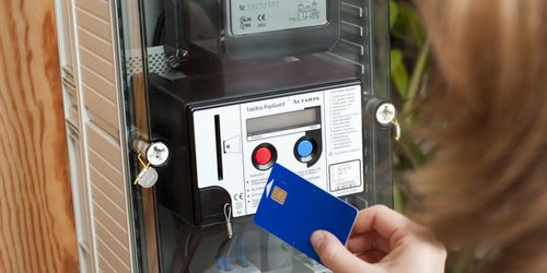

Dat doet me denken aan de tijd dat ik in Zuid-Afrika woonde 20 jaar geleden. Daar hadden we ook prepaid electriciteitsmeters, bij een aantal winkeltjes kon je dan kaarten met een code kopen en zo je tegoed opwaarderen. Op tijd bij zijn, om te voorkomen dat je een keer een blackout krijgt
mvdk
Ah. Koopkrag. Maar hoe weet die meter dat ie de juiste code krijgt? Bij cellphones is het simpel. Je stuurt die code naar de "centrale", die kijkt of het een geldige code is, en je krijgt je tegoed bijgeteld. Die prepaid elektriciteitsmeters communiceren niet met een "centrale". Dat heb ik uitgezocht. Die codes zitten al ín de meter. En zo af en toe moet de meter dan ook "gereset" worden. De techniek van die prepaid meters stapt nog steeds vooruit. Je hebt nu meters die gewoon ergens in huis in een wcd zitten, niet noodzakelijk dichtbij de stoppenkast. Het ding communiceert met een box in de kragpaal buiten, je ziet daar boven in die paal meerdere antennes. Als je een nieuwe code hebt ingevoerd, word die naar de box boven in de paal gezonden. Verloopt je tegoed, schakelt de box bovenin de stroomtoevoer af. De stroom word ook afgeschakeld als je over je contractwaarde gaat, dat is wel een nuisance.

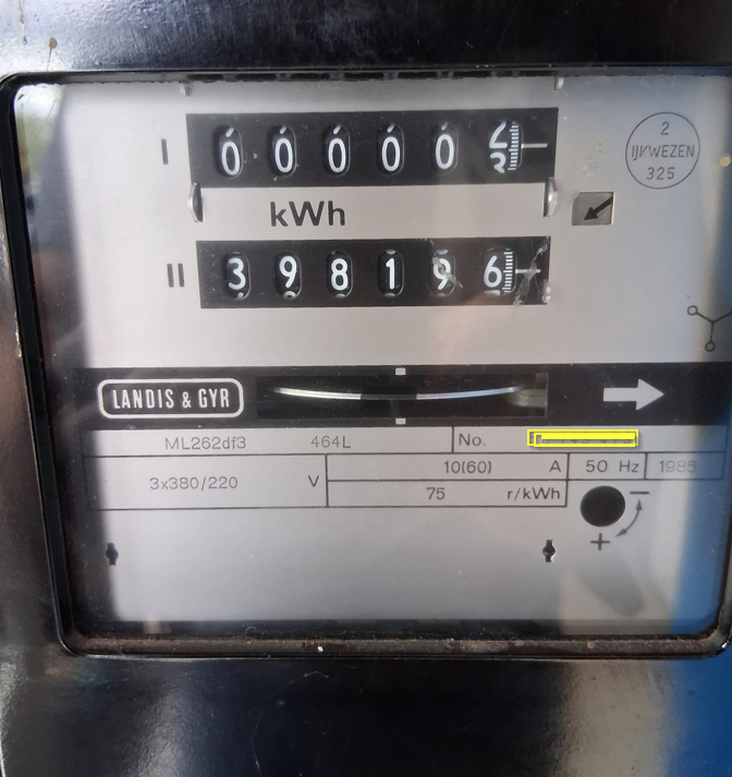

Ik heb het voorgelegd aan de netwerkbeheerder, hun reactie:
"Goedemorgen,
De foto is erdoorheen.
De kleine streepjes rond het laatste cijfer op de draaischijf van de meter geven aan dat dit cijfer geen volledig kWh vertegenwoordigt, maar een onderverdeling daarvan.
Dit laatste cijfer is bedoeld om nauwkeuriger verbruik te kunnen meten, bijvoorbeeld voor testdoeleinden of bij zeer nauwkeurige uitlezingen. verder dus eigenlijk niet van toepassing.
513314 betekent in werkelijkheid dus 51331,4 kWh.
Bij zakelijke meters zoals deze ML230 is het niet verplicht om een komma te tonen. De normering laat toe dat het decimale karakter van het laatste cijfer wordt aangeduid met streepjes of een andere visuele markering, zoals hier het geval is.
Ik hoop dat je hiermee verder kunt.
Weet je zo voldoende?"
Het lijkt wel aan te sluiten met de punten van enkele forumleden dat er wel een belangrijk onderscheid is omtrent die markeringen en zakelijke/prive.
nonius
Ik heb héél erg veel moeite om dit te geloven. Bij mijn weten geven de streepjes zelf de decimale waarde weer, terwijl het cijfer een volledige kWh is.
Volgens mij is de werkelijke meterstand van teller 1 dan ook 513313,7 kWh.
Heb er net nog m'n boek 'elektrische meetinstrumenten en meetschakelingen' deel 2 bij gepakt, en de foto's van de ferraris-meters hebben allemaal een duidelijk zichtbare decimale punt/komma en ook is duidelijk (op de Z/W-foto's) dat het laatste telwieltje een andere kleur heeft (vermoedelijk rood?). Het betreft hier foto's van kWh-meters van de Meterfabriek Dordrecht (dus geen Landis & Gyr).
Zelf zou ik het toch eventjes testen met een straalkacheltje of een 500W halogeenlamp, en die een half uurtje of een uurtje te laten branden.
Of een andere, gekende belasting gedurende een vastgestelde tijd aan zetten (met de overige verbruikers zoveel mogelijk uit) en daarna opnieuw de meterstand uitlezen. De '4' is volgens mij wel degelijk een hele kWh en niet een 0.4 kWh.
Zelf meten geeft zekerheid.
Aan de andere kant, u heeft nu in elk geval wel zwart-op-wit staan hoe u de meterstand dient te lezen volgens de netbeheerder. En dat zal juridisch iets meer gewicht in de schaal leggen dan 'de interpretatie van mensen die ik niet ken op een internetforum'
rob040
De uitleg van de netbeheerder zou dus kloppen met de redenatie van deKees.
Maar ik ben het met mijn bovenbuurman eens dat dit super verwarrend is en niet gewenst om dat zo bij mensen thuis op te hangen.
Je moet immers ook de meterstanden eens per jaar doorgeven, en de tienden vul je normaal gesproken niet in (althans wat ik gewend ben bij PNEM/Enexis).

Ik vind dit ook heel bizar
Eens!
Eenheid staat er notabene achter (of eigenlijk eronder) kWh. Ik zie nergens een komma of een punt
Dan weet je het zeker.
Toch maar doen wat de energieboer zegt. Dan hoef je maar voor 51331,37 kWh electriciteit te betalen ipv 513313,7 kWh. Scheelt toch een paar eurootjes in het voordeel van de klant.

Het zou zeer verhelderend zijn als de topic starter even meet, met een straalkacheltje 200 Watt (zoals OXO al voorstelde).
's Ochtends vroeg (evt. 's avonds laat), als het donker is (zonnepanelen?), als de airco niet net aan- of uitschakelt, er geen was of vaatwas draait. Overig elektriciteitsverbruik zal dan gemiddeld ergens tussen de 50 en 200 Watt zijn
Meterstand noteren, dan kacheltje aan (met vermogen, en evt. thermostaat op max.). Stand opnemen na 3 minuten, en na 30 minuten.
Waarschijnlijk zie je bijna "live" dat het rechterwieltje met de streepjes draait: elke max. 18 seconden één streepje.

Als je goed kijkt zie je zowel boven als onder de cijfers een rode lijn die vertrekt vanaf het meest rechtse cijfer gescheiden door een spatie. Je moet daar al wat verbeelding voor hebben om daar een komma in te zien, zeker als leek.
Ik heb er trouwens ook al gezien waar je geen komma kan bespeuren, wel het meest linkse cijfer in een zilveren kleur. Ook niet bepaald duidelijk wat dit nu is.
Gisteren zag ik dat we deze meter, zelfde als die van TS hebben in ons museumgebouw ( ooit een garagebedrijf geweest).
Deze is als tussenmeter in gebruik, het is ook een 10(60) net als die van TS zonder stroomtrafo's.
Er zit oa een onderverdeler achter die met 3x50 gezekerd is.
Het laatste wieltje telt daar gewoon kilowatts.
Laat TS de test met het kacheltje maar doen dan is het helemaal zeker.
Die streepjes waar de helpdesk het over heeft, dat zijn de streepjes op het laatste wieltje. Die hoef je niet op te schrijven of door te geven. Dat het hele wieltje dan om "tiende kwh zou gaan" is m.i. gewoon onzin.
Het is "leuk" om te weten hoe het nu echt zit, maar vooralsnog heb je van de helpdesk de vrijbrief om 10% van je werkelijke verbruik door te geven. Als ze gaan stuiteren (en dat zal wel) dan moet je zeggen dat er kennelijk een fout is gemaakt met de vorige stand doorgeven.
