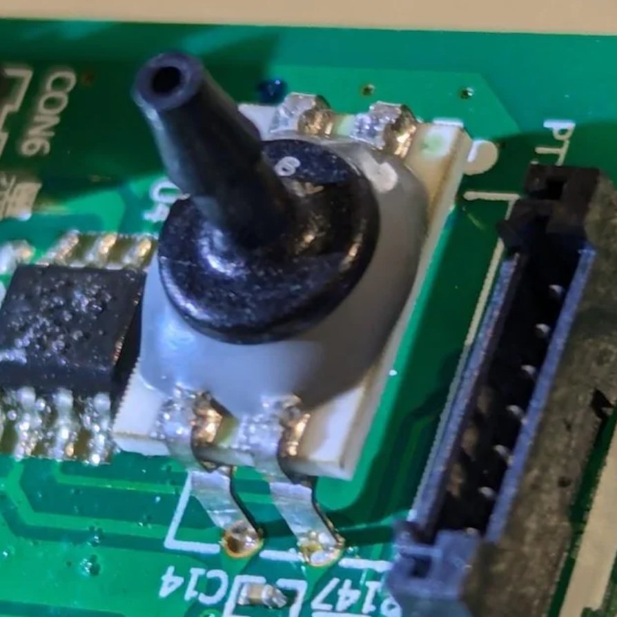

Het melkpijpje en mondstuk zijn schoon, machine is ontkalkt en het schijnt als ik op het web lees een euvel te zijn dat vaker voorkomt en heeft blijkbaar te maken met een falende zgn druksensor.
Na wat verder onderzoek vond ik wat foto's en ook wat informatie van iemand anders :

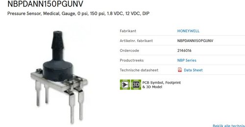

"De druksensor op de printplaat is waarschijnlijk kapot. Ik heb deze vervangen door "SENSOR 150 PSIG UNAMPLIFIED DIP NBPDANN150PGUNV". Besteld bij Farnell. Nu werkt de machine weer als nieuw."
Op Ebay kost alleen de sensor £48.40. En de verkoper verstuurt niet naar Nederland.
Als ik die genoemde sensor bij Farnell opzoek zie ik dat ze 15 euro voor de porto rekenen, meer dan de sensor zelf. Totaal is het bijna 32 euro.
Ik verstuur zelf vrij veel post (ook grote pakketten) en die porto vind ik in dit geval voor zo'n klein onderdeel eerlijk gezegd behoorlijk aan de hoge kant.
Voordat ik tot aankoop overga : heeft iemand wellicht een gouden tip waar ik dit type (of een soortgelijke) sensor ook kan bestellen en waar een redelijker porto wordt berekend?

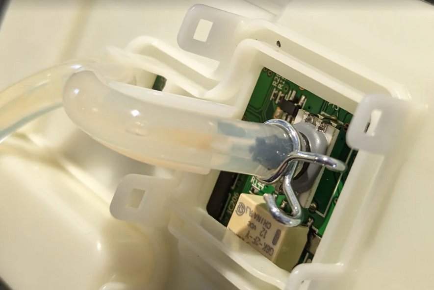

Foto's zijn van het web. Op de sensor op foto 1 en 2 staat volgens degene die ze geplaatst heeft type nummer F9329 .

Kan ook wat vervuiling op het printje zijn van de druksensor of een rotte soldeerverbinding. Als je het ding tzt eens open maakt zou ik daar eerst naar kijken. En natuurlijk de slang verbinding of er geen lek is ergens daar.

Het apparaat gisteren open gemaakt.
Zat wat marginale vervuiling in de vacuüm slang naar de sensor.
Het "tuitje" dat op de sensor (Chip) zit is verdomde klein en kwetsbaar, heb er geprobeerd wat eventueel "vuil" uit te zuigen met de slang, kon er verder niks mee.
Toen de slang schoongemaakt, aan beide kanten weer goed vastgezet met de klemmen.
Getest : deed het 5 keer prima.
Vandaag getest : eerste keer weer foutmelding , na het spoelen sproeikop , deed ie het weer goed.
Die sensor is waarschijnlijk / zo goed als zeker falend en moet vervangen worden.
Jammer.
Soldeer verbindingen op hat printje gechecked?
Anders preventief doorsolderen, defect is het toch al.

Er zat alleen wat oppervlakkige "vettige witte"aanslag rond de soldeer verbindingen van de selecteer knop op dat board, die waarmee bevestigd wordt. Niet die van de sensor chip. Heb ik schoongemaakt, weggeveegd.
En die knop functioneert verder prima, zit het probleem niet in.
Ik kom dit specifieke (haperende en terugkerende ) euvel veel vaker tegen als ik het zoek op het web, de oorzaak zit blijkbaar toch echt in de sensor.

deze heeft hem ook:
https://www.kynix.com/productdetails/4690947/honeywellsensingandproduc…
shipping costs krijg ik niet zo snel boven tafel. ff proberen?
