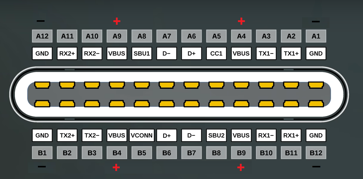

De laptopvoeding "praat" via die "dunne" draden met de laptop en vice versa.
Er zal onder andere een power good signaal teruggaan naar de voeding als de de laptop wil opstarten.
Zonder power good signaal zal de laptopadapter niet starten.
USB-C pinout: https://www.allaboutcircuits.com/technical-articles/introduction-to-us…
Ter aanvulling op Hugo, dat praten gaat ook over welke spanning tussen 5V en 20V geleverd wordt. Tevens is mijn ervaring als hersteller dat vaak de chassisdelen, in de laptop, stuk gaan. USB-C is te zwak ontworpen. Haal bij vervoer altijd de pluggen los, ze zijn zeer gevoelig voor druk van buitenaf. Ook dongels.

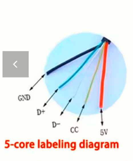

Heb nog even gegoogled op usb c losse kabel 5 aders en kwam uit bij een chinese webshop. Item heet 1 Stuks Type-C Mannelijke Enkelvoudige Kop Oplaadkabel 4/5/6/8 Stuks Diy Kabel De juiste kleuren zaten er in evenals een dikkere rode en zwarte kabel. Alles vastgesoldeerd met krimpkous over elke ader en tenslotte krimkous over de hele kabel. (wel vantevoren erop schuiven) Hij laadt weer als een zonnetje. De draden corresponderen kennelijk met elkaar zodat hij weer ging opladen. kosten 5,87 euro, krijg je geen 40 watt lader voor.

De USB-C Voedingsspanning PLUS (VBUS) en de GND (min) worden beide over 4 pinnen verdeeld.
Anders kan nooit het Volle USB-C vermogen door die connector, een enkele pin kan dat niet aan.
Er kan dus wel een dikke plus draad in die kabel zitten maar die is dan in de connector niet zichtbaar verdeeld over 4 pinnen, bij een kabel die het maximale vermogen kan transporteren.
Frontview:

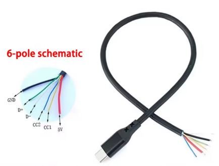

Als ik er op zoek schijnt er toch een standaard kleurcode te zijn:
Overigens kon ik kiezen uit 3 6 polige kabels en 1 5 polige. Die laatste heb ik gebruikt met bijbehorende kleuren (vorig plaatje was een andere 6 polige variant)

Golden Member, als ik het goed begrijp kan er dus een hele andere stekker aan de chinese kabel zitten dan de oorspronkelijke, terwijl ze allebei passen in het op te laden apparaat. Het gaat hier om een 40 watt oplader die ik dan aansluit op de thunderbolt aansluiting op de laptop. Overigens kan ik er ook mijn telefoon mee opladen. Is hier dan het gevaar van overbelasting? Is het schema dat je stuurde van een standaard USB-C stekker?
Het kan dat de USB-C Steker niet volledig bedraad is.
Als er minder vermogen nodig is kunnen bijvoorbeeld maar 2 plussen en twee minnen zijn aangesloten. Dat is dan een bezuiniging op koperdraad.
Je telefoon ermee opladen kan omdat de telefoon communiceert met de adapter/voeding, over de communicatie draden in de USB-C kabel.
De telefoon geeft aan welke voedingsspanning/vermogen hij wil hebben en de adapter biedt dat dan aan. Er is geen gevaar voor overbelasting.
Voor details, volg de link die eerder door @Hugo Welther is gepost, daar wordt uitvoerig beschreven hoe het werkt.
De tekening van de USB-C connector is standaard. (er zijn geen andere varianten)
Anders zou het hele USB-C verhaal niet kunnen.
Wel kunnen niet gebruikte "signalen" of draden worden weggelaten uit specifieke USB-C kabels.
Het "onderhandelen" over welke voedingsspanning en vermogen vindt altijd plaats. Als er niet onderhandeld kan worden (draadbreuk bijvoorbeeld) dan zal de laagste spanning worden aangeboden vanuit de Voeding/Adapter, dat is 5 volt.

De aansluitingen van een USB-C stekker zijn universeel, maar er is veel keuze in hoever de kabel bedraad wordt. Voor USB 2.0 zijn minder aansluitingen nodig dan voor 3.x, de USB versie staat los van de connector (maar niet elke combinatie kan). Voor USB-PD is soms een chip in de connector nodig om aan te geven dat ze de grotere stroom aan kunnen.
Die kabels van AliExpress zijn wel een risico, want daar kunnen best gevaarlijke fouten in zitten. Ten eerste mag een kabel zonder datalijnen volgens de spec helemaal niet, en als je daarmee meer dan 100mA kan laden is het apparaat dat de stroom gebruikt ook niet helemaal volgens specificatie (maar simpele apparaten zoals 'powerbanks' en zaklampen doen dit toch best geregeld). Verder zijn er ook gevallen bekend waar de rode en zwarte draad verwisseld zijn, wat het risico met zich meebrengt dat je een duur apparaat opblaast door de polen om te keren. Ook kunnen de aders te dun zijn voor 3A of de contacten slecht gemaakt, waardoor je op de interface smeltverschijnselen krijgt op de volle stroom, wat wel een risico is als het aangesloten apparaat duur is. Om deze reden zou ik de reparatie hebben afgeraden als ik het topic eerder had gezien, al vind ik het zelf ook frustrerend om dingen weg te gooien om iets kleins. Overweeg daarom alsnog vervanging van de adapter.
