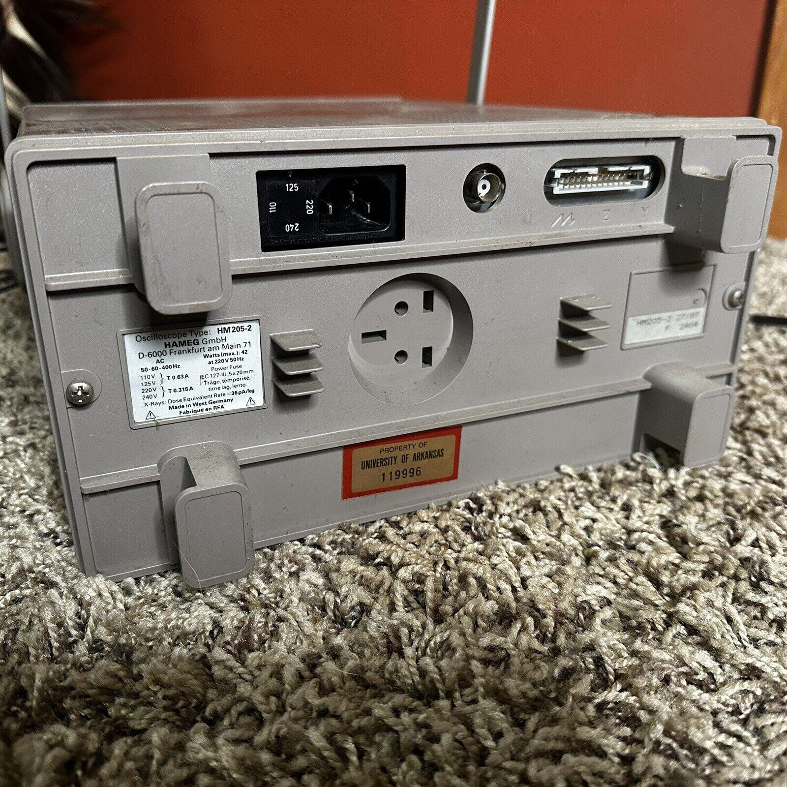

Foto van hoe de aansluiting eruit ziet achterop een HM205-2:

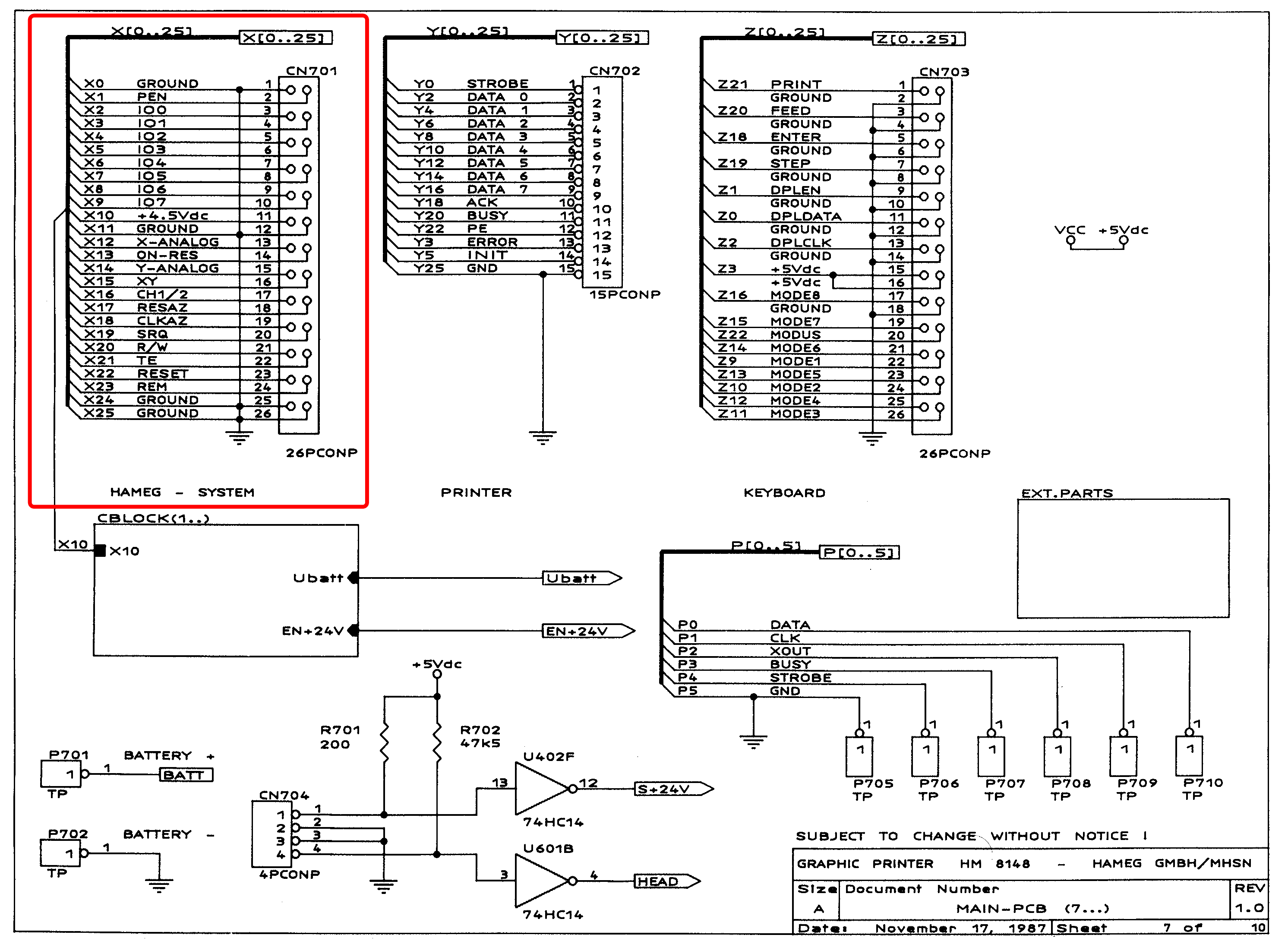

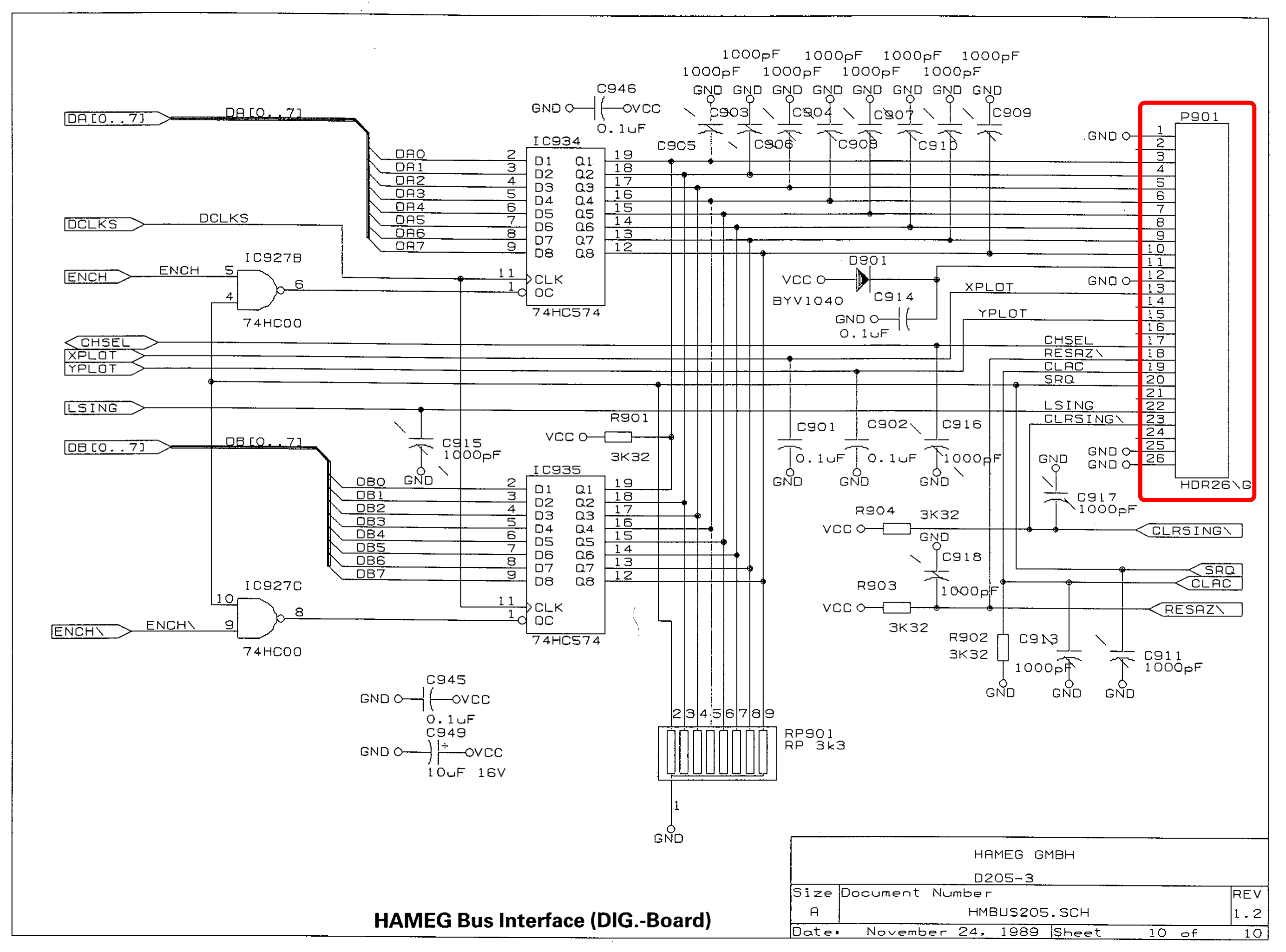

Ik denk dat de HO 74 gewoon een stukje 26 aderige bandkabel is, 1 op 1 doorverbonden. Als ik de pin beschrijvingen van beide connectoren vergelijk, dan kloppen ze mooi.
De Hameg HM8148 Graphic Printer system connector:
klik op schema voor grotere versie

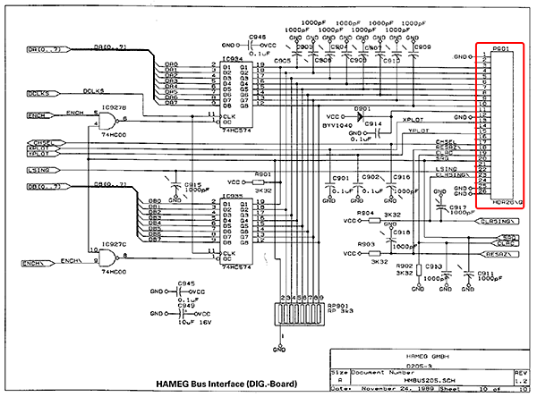

De Hameg HM205-2 interface connector:
