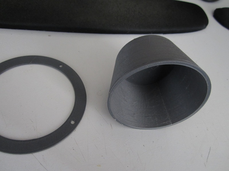

Heb nu een vrij duidelijke afbeelding gevonden van wat het zou moeten zijn.
Als ik zo de schaal bekijk is m'n eerste ontwerp wat klein uitgevallen.
De grootste maat is nu 13cm, op de foto zou dit 18cm zijn.
de rand ca 17mm, en de hoogte (gegokt) 8cm, evenals de kleinste (boven) doorsnede.
De wanddikte had ik 1.5 mm.
Ik wil eerst eens gaan experimenteren of je een kleine bolling kan printen zonder dat de boel inzakt.
Misschien wil ik wel het onmogelijke. maar dat merk ik dan wel.

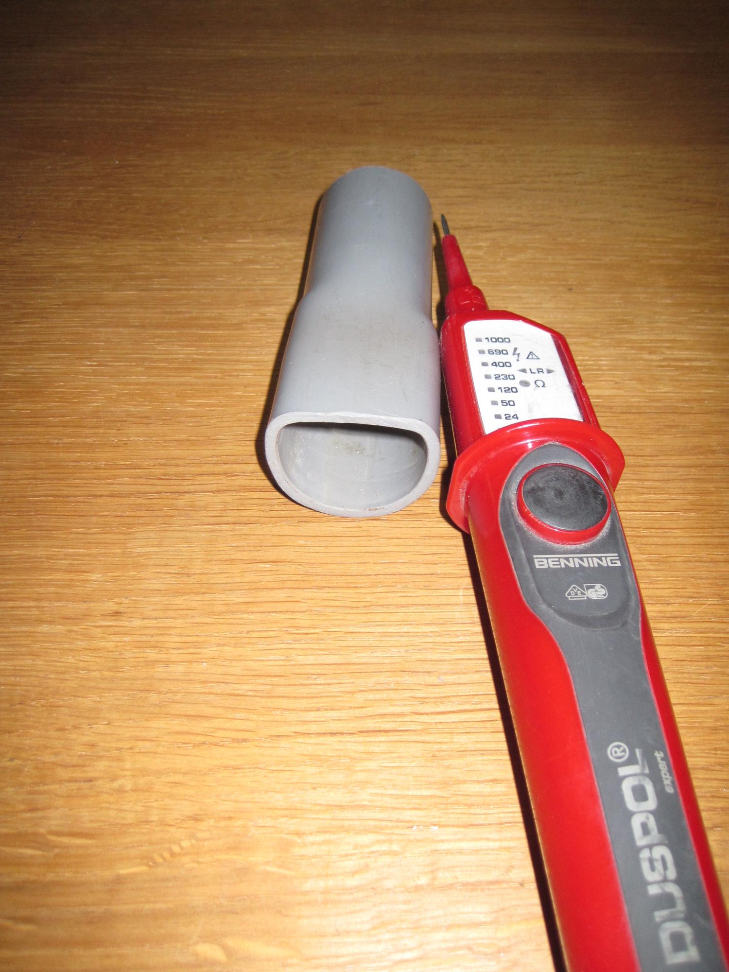

Het is wat off-topic want geen 3D-printen. Ik heb (nog) geen 3D-printer, maar wanneer ik dergelijke dingen nodig heb (blijkbaar een afdekkap voor de achterkant van een beeldbuis van een oude TV) neem ik gewoonlijk mijn toevlucht tot PVC buis (of plaat).
Door de buis te verhitten met een hetelucht-pistool wordt het zeer goed vervormbaar. Met een klein beetje handigheid en een mal (bijv. een conisch drinkglas of een fles met de juiste vormen) komt er dan een net resultaat uit. Het dichtmaken van de achterkant zou met een PVC-dop gedaan kunnen worden.
Denk dat ik in een uurtje wel zoiets als wat OP wenst uit PVC gemaakt krijg, incl. gelijmde einddop en bevestigingsflens.
Weet niet of deze buiskap in werkelijkheid grijs of bruin is (ik vermoed bruin), maar er bestaat ook bruine PVC-buis.
Enfin, het is maar om aan te geven dat er meer methodes zijn om zoiets te maken

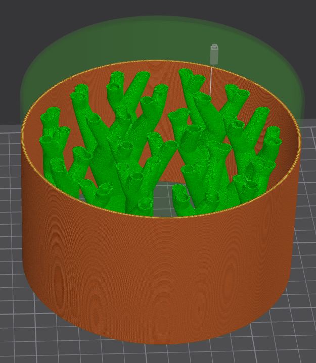

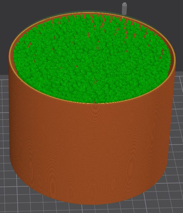

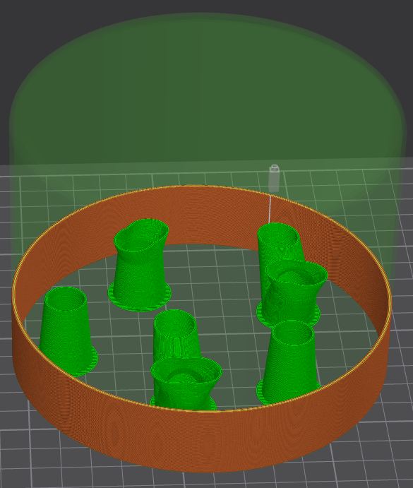

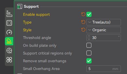

Zo een "hoedje" is volgens mij geen probleem om in een keer te printen.
Tenminste met mijn Creality K1C en Creality Print programma.
Importeer het "hoedje" in Creality print, kies support en enable support.
Daarna bij Type kies Tree(auto) en bij Style Organinic.
Druk Slice plate en er zal een mooie ondersteuning gemaakt worden voor de bovenkant.
Dat zou zelfs kunnen op 2 niveau's zoals de "vrij duidelijke afbeelding" laat zien.

Als je zonder support wil printen dan kun je de rand ipv plat 40 graden vanaf horizontaal omhoog laten lopen, zo los ik dit meestal op. Of zoals Paulinha doet de 'hoed' bolvormig laten lopen.
Nonius, dat was ook het eerste wat er bij me op kwam.
Heb wel meer dingetjes zo gemaakt, en als het goed gaat waarschijnlijk stukken sneller als met zo'n printer!
Maar ik bedacht me dat ik al weer wat jaar geleden eens zo'n apparaat in elkaar had gezet, en er vervolgens niets mee gedaan. (aanbieding van Elektuur)
Dus vandaar dit eerste probeersel.
Het apparaat staat nu al weer enkele uren te printen, en het duurt nog wel even.
De buitenrand wordt weer apart gemaakt en later verlijmd, geen vreemde uitsteeksels die later moeten worden weggehaald.
Heb voor proef eens een bolle bodem (5mm hoog) gemaakt, maar vond de binnenkant er niet uitzien.
Misschien wel met een duur professioneel apparaat met dito programma, maar dat weet ik niet, geen ervaring mee.
