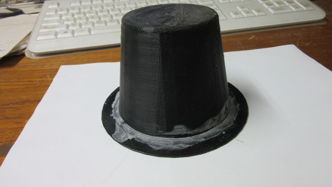

Ben nieuw in het 3d printen.
Wilde een afdekbus maken met een rand, maar de vraag is hoe dit het beste kan.
De rand is nu apart geprint, en daarna verlijmd, vandaar de witte verkleuring.
Geen ramp, er komt nog een kleurtje overheen.
Het mooiste zou zijn dat het in 1 bewerking zou gaan.
Heb hem van smal naar breed laten printen met het idee dat de rand van binnen naar buiten zou worden opgebouwd.
Maar nee, eerst wordt de buitenkant in de lucht geprint wat natuurlijk niet mogelijk is (misschien wel in skylab?)
Andersom heb ik niet het idee dat dan de bodem met de eerste laag wel blijft "hangen".
Dirk.
Is hier een oplossing voor, of moet ik anders ontwerpen?

Voor de top heb je ook support nodig, dat blijft niet vanzelf in de lucht hangen tijdens het printen.
Of andersom printen: dan heb je support nodig voor de rand (van het Tommy Cooper hoedje... :+ )
Als dat ding simpel gezegd de vorm heeft van een hoge hoed zul je dat platte vlak dat de bovenzijde van de hoge hoed vormt moeten ondersteunen. Je kunt in de slicer een optie aanzetten zodat er ondersteuning gecreëerd wordt. Je zult zien dat er dan aan de binnenzijde een soort steigertje wordt gemaakt.
Maar steigertjes geven vaak vrij veel rommel en het kost een hoop tijd en materiaal om de hoed te vullen met steiger. En dat moet je later ook nog weg wegbreken. Het hele ding wordt er dan niet mooier op.
Misschien is het handiger om de hoed op zijn kop te printen. Dan zul je de rand moeten ondersteunen met een steiger. Misschien is dat minder problematisch. Maar ik verwacht eigenlijk van niet.
Als je de bovenzijde bol maakt zou het wel zonder ondersteuning kunnen. Of je maakt de bovenzijde wat dikker met een platte bovenkant en een holle onderzijde. Je krijgt dan aan de binnenzijde van de hoed zeg maar een koepelvorm. Oude stenen kerkgewelven maakte men vroeger ook om deze reden zo. Die zijn op deze manier zelfdragend.

Als je dit wil printen moet je support aanzetten. D'r is zo'n organic support optie. Die werkt erg goed.

Ik denk dat het idd beter is om de rand te ondersteunen.
Maar dan moet je wel weten wanneer het apparaat aan de bovenste ring gaat beginnen, op pauze drukken werkt niet onmiddellijk.
Verder moet het materiaal er niet definitief aan vast plakken, en bedverwarming doet niets op grote hoogte.
Dan vermoed ik dat de nu gebruikte methode ook niet verkeerd is.

Met ondersteunen bedoelen we iets anders. De printer (eigen de slicer die de stl omzet naar gcode) gaat dan ondersteuning printen in de vorm van steunpilaartjes of dunne randjes (afhankelijk van wat je instelt)
Je kunt ook de tekening aanpassen en binnen in bolvormig maken. Maar dat vereist wat teken vaardigheden. De rand laat je dan naar onder en binnen in maak je een bol. Dan zou het zonder supports (gemaakt door slicer) kunnen.

Ik kon niet laten om even in openscad te duiken en iets te tekenen dat in een enkele keer kan geprint worden. Gemakshalve heb ik de "koepel" als een halve bol gemaakt, dat kan kleiner maar dan wordt het ofwel een pak trigoniometrie of anders een pak empirisch uitproberen - voor geen van beide had ik zin.
Topicstarter, laat gerust de afmetingen weten, dan stuur ik u een stl, en/of de openscad code.

Zo een "hoedje" is volgens mij geen probleem om in een keer te printen.
Tenminste met mijn Creality K1C en Creality Print programma.
Importeer het "hoedje" in Creality print, kies support en enable support.
Daarna bij Type kies Tree(auto) en bij Style Organinic.
Druk Slice plate en er zal een mooie ondersteuning gemaakt worden voor de bovenkant.
Dat zou zelfs kunnen op 2 niveau's zoals de "vrij duidelijke afbeelding" laat zien.

Als je zonder support wil printen dan kun je de rand ipv plat 40 graden vanaf horizontaal omhoog laten lopen, zo los ik dit meestal op. Of zoals Paulinha doet de 'hoed' bolvormig laten lopen.

Je kunt makkelijkst als 2 delen printen (rand en hoed) en die in elkaar laten klikken.
