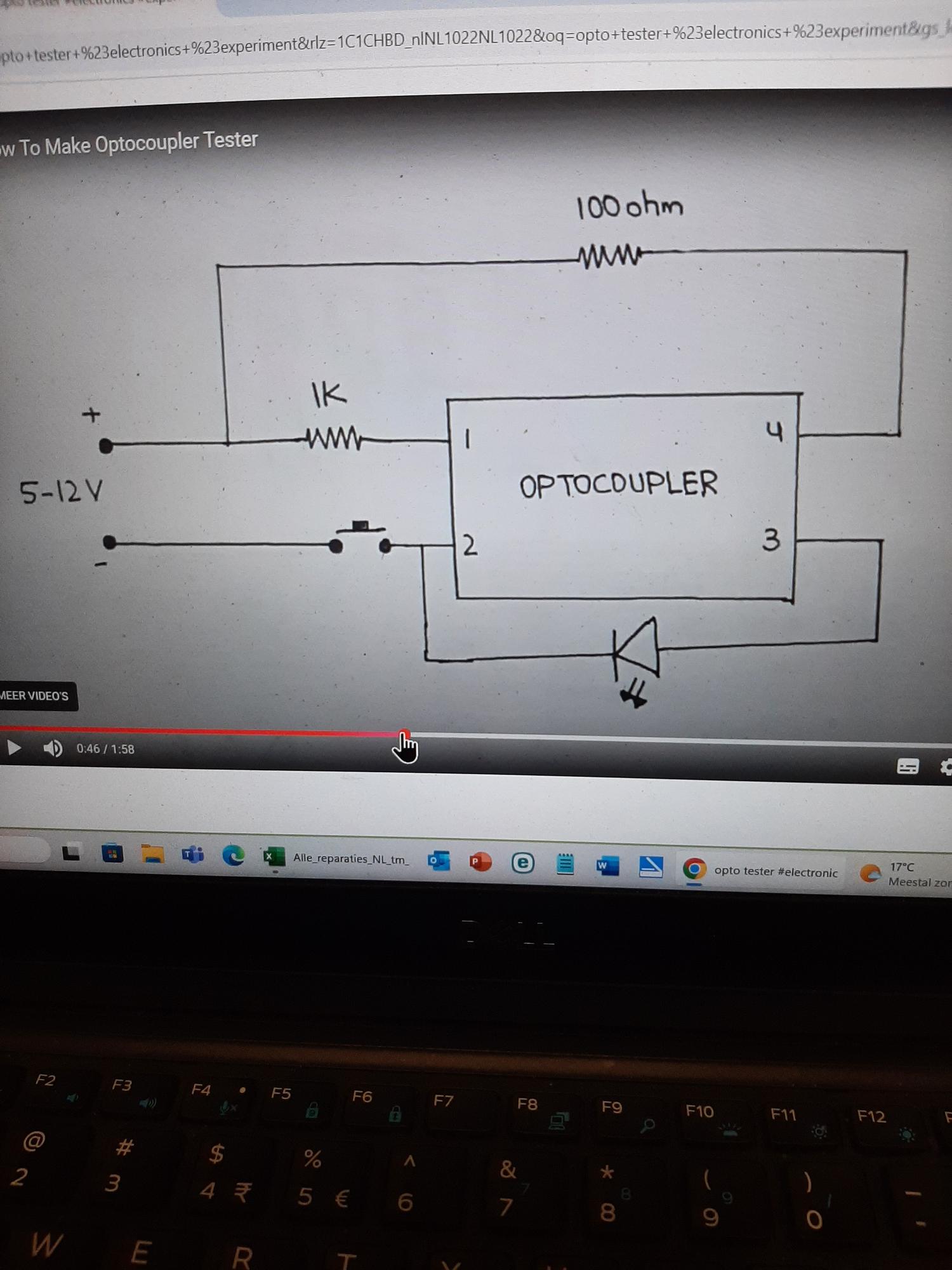

hallo
op internet staan leuke ideeën
kan dit schema tje werken?
bij mij tenminste niet voor nieuwe TLP621

Geen spul uit China toevallig?
Testen:
2 en 3 aan gnd
4 via een 1k ohm weerstand aan 5V
1 ook via een 1k ohm aan 5V
Over 1 en 2 zou je ca 1,2V moeten meten.
Over 3 en 4 zou je ca 0,3V moeten meten.
Weerstan aan 1 los nemen en Over 3 en 4 meet je nu 5V
Ook de current transfer ratio is van belang als het om analoge toepassing gaat. Meet de stroom aan de LED kant en aan de transistor kant.

Op donderdag 4 september 2025 22:07:05 schreef Thevel:
Dat schema zal moeten werken alleen is 100Ω wel erg laag, dat mag ook 1kΩ zijn.
En de 1k zou ook best wat groter mogen, lijkt me.
Maar inderdaad: meer dan een ruwe test "goed/niet goed" doet dit niet.
Overigens een gruwelijk ongelukkig getekend schema.
Paulinha_B
Dat zie je dan ook, he: dan brandt de led zonder dat de knop is ingedrukt. Tenminste als je het verstand hebt om de led aan de andere kant van de drukknop aan te sluiten, recht aan massa dus.
[Bericht gewijzigd door Paulinha_B op (44%)]
Ben G.
Het is een oud schema voor de "oudere" optocouplers.
De weerstandswaarden mogen bij moderne exemplaren inderdaad wel hoger.
Om schakelopto's te testen is dit schema voldoende, voor audio en hoger niet betrouwbaar.
Op donderdag 4 september 2025 22:44:48 schreef Paulinha_B:
Ik wilde al zeggen ... kijk nog eens naar het schema. Dit is gewoon prul.

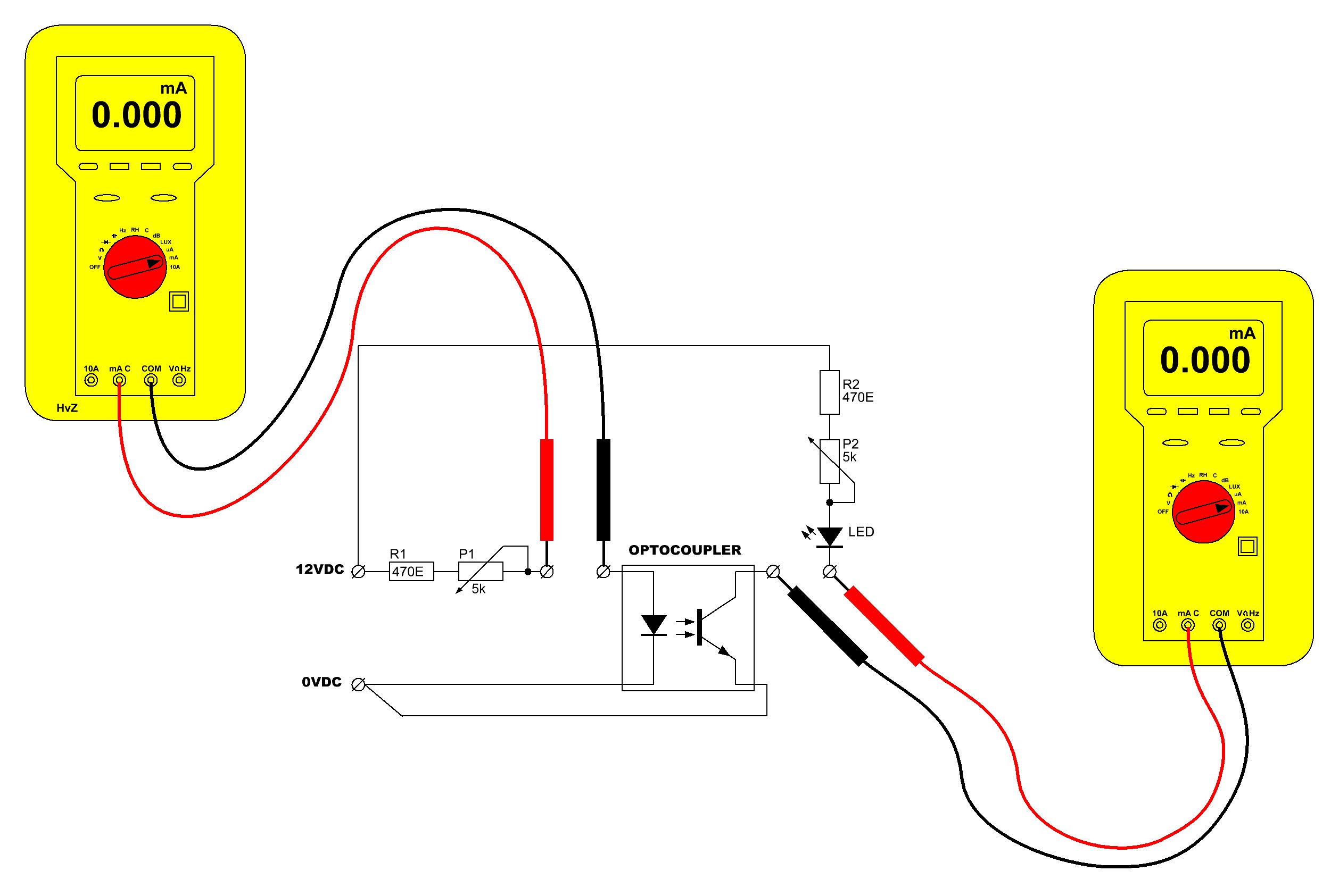

[bijlage] De werking kan je beoordelen door de LED te voeden via een serieweerstand en een Ohmmeter op 3 en 4. Als de meter uitslaat werkt de optocoupler.
Moet de ohmmeter wel met de juiste polariteit aangesloten zijn, dus als er geen uitslag is, even de meetpennen van de Ohmmeter verwisselen. Dat geldt overigens ook voor de voeding van de led.
Vier mogelijkheden, waarvan er maar één werkt...........

Persoonlijk zou ik er zoiets van maken denk, Dan kun je de stroom ook meten aan beide kanten. De weerstand waardes hangt af van de stroom die je interne led en transistor mogen hebben, maar dat is allemaal terug te vinden in de datasheet van het desbetreffende component.[bijlage]
Of een wheatstone bridge, als de andere 3 opto's van bekende kwaliteit zijn, dan vergelijk je de DUT met 'goede' opto's. Alle leds in series, een standenschakelaar voor een specifieke stroom. Uiteraard zit er altijd wel wat verschil in de opto's. Misschien is wheatstone niet de juiste term, wellicht een stroom spiegel?
huh, je zou de DUT kunnen roteren door alle 4 de posities. Als je dan het gemiddelde pakt dan heb je geen last van de asymmetrie in de brug.
