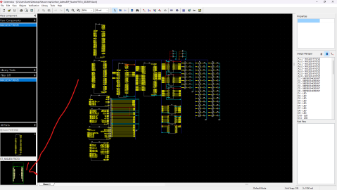

Wat is de makkelijkste manier een bestaand pattern aan te passen?
Ik heb een micro controller, en ik heb 1 connector die ik helemaal niet gebruik, dus die wil ik van het pattern af halen...
Het is me wel eens gelukt.... maar nu al een poos bezig, maar weet even niet meer hoe ik het toen gedaan heb...
dus misschien een paar tips? iemand?
Grofweg zo:
- Maak een eigen pattern library aan.
- Copieer de pattern die je wilt wijzigen naar je eigen pattern library.
- Pas de pattern in je eigen pattern library aan en save dan de library.
- Koppel je eigen pattern aan het component.

het is dus een microcontroller, maar 2 van de 4 connectors gebruik ik niet, dus die wil ik ff wissen....
en ik heb het wel eens eerder gedaan.... maar weet niet meer hoe ik het gedaan heb......

Op maandag 15 september 2025 11:39:13 schreef Arco:
[bijlage]Een of meerdere items uit een bestaand pattern halen: erop klikken (actief maken) en 'Del' drukken.
Kan dat waar jij een screenshot van plaats al niet vinden?

Ja dat snap ik ook allemaal.... En net wat ik zei, ik heb het eerder gedaan... maar wil niet meer lukken?

Op maandag 15 september 2025 14:03:19 schreef Arjan Swets:
Zit in de Pattern Editor, maar ik vermoed dat je geen pattern, maar een shape in het schema wilt verwijderen?
(is erg klein plaatje en weinig van te zien)
Als dat de bedoeling is gewoon de shape aanklikken en op ' Del ' drukken...
Klik eens op de "Pattern Tools" tekstregel boven de lijst van patterns in de kolom aan de linkerzijde van het scherm dan verschijnt er een menu.
Klikken op de "Library Tools" of "Patterns" tekstregel geeft ook menu's.

nou tis gelukt.... maar weet eigenlijk weer niet hoe ik het gedaan heb....
na heel veel gerommel.... en ik wil het gewoon door hebben...
toch nog eens oefenen....

Het eerste plaatje is een schema (te klein om iets zinvols op te kunnen zien), en de laatste zijn lay-outs?
't Is me onduidelijk wat je precies wilt... (een component/shape wijzigen of wat anders?)

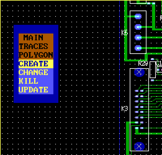

Bij de DOS versie waar ik mee werkte zat er in het menu ergens een optie om een polygon te maken (om planes te maken?) maar elke keer als ik die optie selecteerde gebeurde er niets, misschien een bug of toen nog werk in uitvoering aan Ultiboard zijde.
Net nog even geprobeerd om te bepalen wat er nou precies gebeurd...
Als ik in het menu Traces->Polygon->Create selecteer dan verdwijnt het menu heel even en keert weer snel terug en de menu optie Create blijft dan / is dan nog steeds geselecteerd.
Heb dat nooit werkend gekregen, versie is 4.40.
Hier is 't Traces -> Polygon -> New...
