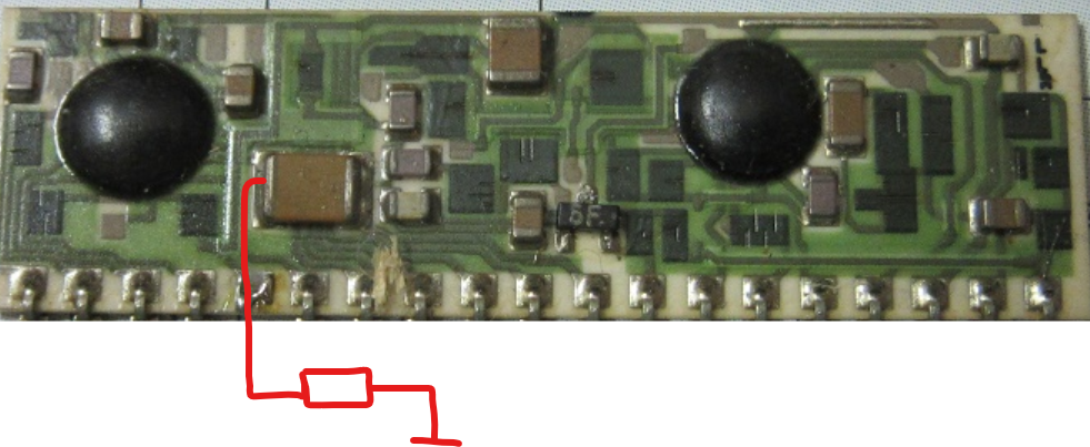

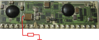

Uiteindelijk is de reparatie gelukt.
Moduul op positie 1401 is defect.
Door een weerstand te monteren van 1 meg is er weer helder beeld.
Zie foto.
Beste Harry,
Eerst heb ik geconstateerd dat dit moduul defect is.
Vervolgens ben ik gaan zoeken of het nog ergens leverbaar is.
Toen kwam ik hier terecht: https://www.transistorforum.nl/forum/index.php?mode=thread&id=7313…
Groetjes, Jelle
zwarte blob elektronica, zeer favoriet hier op co
het kan zijn dat een ander pootje van die module gewoon een losse soldering heeft, al eens doorgesoldeerd dat onderdeel?
Hoe ben je daar gekomen?
