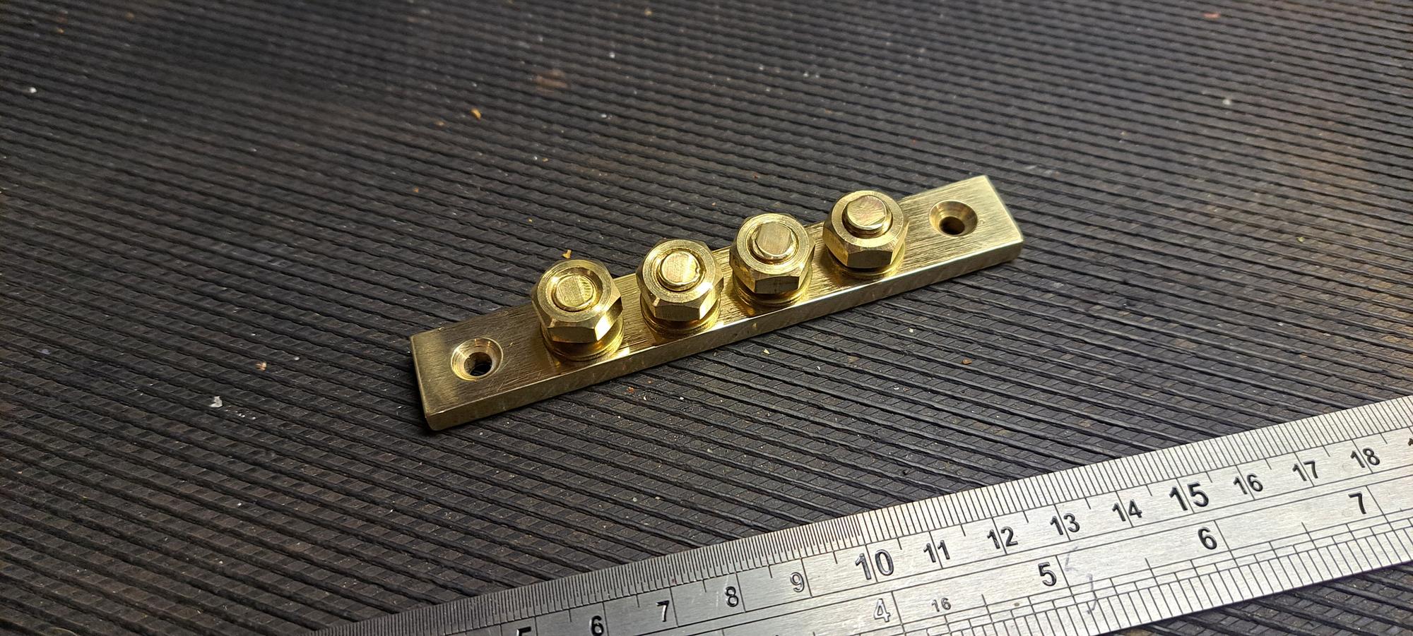

Iedereen bedankt voor het meedenken en alle suggesties.!
Ik had het al wel gelezen maar nog geen tijd gehad te reageren omdat we ook de vakantie in de camper al op stapel hadden staan., en daar zijn we inmiddels weer van terug.
De automaten had ik vooraf gewisseld. Wil daar geen risico mee lopen.
De rest van de kast had ik wel vertrouwen in (dikte kabels, zekeringen, ed. ) maar heb ik ook goed in de gaten gehouden de eerste week bij alles wat we gedaan hebben.
Het enige waar ik tegenaan ben gelopen is een kwalitatief slechte hoofdschakelaar. Deze werd te warm tijdens het gebruik van een 1000w waterkokertje.
Waardoor weet ik niet precies maar de Ective omvormer merkte dit op, begon te piepen en schakelde zichzelf uit.
Daarna nogmaals geprobeerd en toen hij wederom begon te piepen merkte ik dat de hoofdschakelaar veel te heet werd en de knop stond scheef op de schakelaar.
Kortom., gered door de omvormer en ik heb de schakelaar meteen vervangen.
Later bleek de hoofdschakelaar binnenin helemaal versmolten., dus blij dat het niet echt fout is gegaan.
Ik vermoed slecht materiaal of contact in de schakelaar als oorzaak.
Verder geen problemen meer gehad en alles lijkt goed te functioneren.
je hebt nogal wat china spul zitten opgenomen in vermogens bekabeling, ik zou er een goede rookmelder bijhangen.. dat spul kan van ijzer zijn en dus veel te veel weerstand hebben voor de opgegeven stromen. de omvormer ging gewoon plat op onderspanning door die smeltende schakelaar.
Gelukkig zijn er in het buitenland ook camper winkels waar je een andere schakelaar kunt kopen., en had ik wat gereedschap meegenomen dus kon het ook snel vervangen.
Ik las overigens tussen de comments iets over kabeldiktes. Daarvan wist ik en heb bij alles aansluitingen een maat dikker genomen.
Hoofdkabel is 70mm2 en de rest varieert van 16mm2 tot 35mm2 dus daar bestaat geen enkele twijfel.

dat plaatje in de schakelaar, eens met een magneet getest? blijft het hangen dan is het rommel. ook de bouten zijn vaak van ijzer. de betere DC schakelaars en contactoren hebben er messing of bronzen contacten inzitten. de nieuwe schakelaar lijkt een goedkoper ding, maar die zijn beter. merk je aan de prijs ook vaak wel. wel nog vastzetten op het hout..
nu heb je wel een 70mm2 kabel gebruikt, maar weet je wat het zwakke punt is? dat railtje met m6 boutjes. de kabelschoen is groter als m6. in netspanning installaties een afkeurpunt, heb er genoeg vervangen bij grotere vermogens als deze..
dit soort rails zijn een stuk beter, worden op t werk voor aarding gebruikt, maar ik heb er wel meer van gebouwd

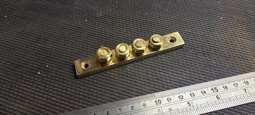

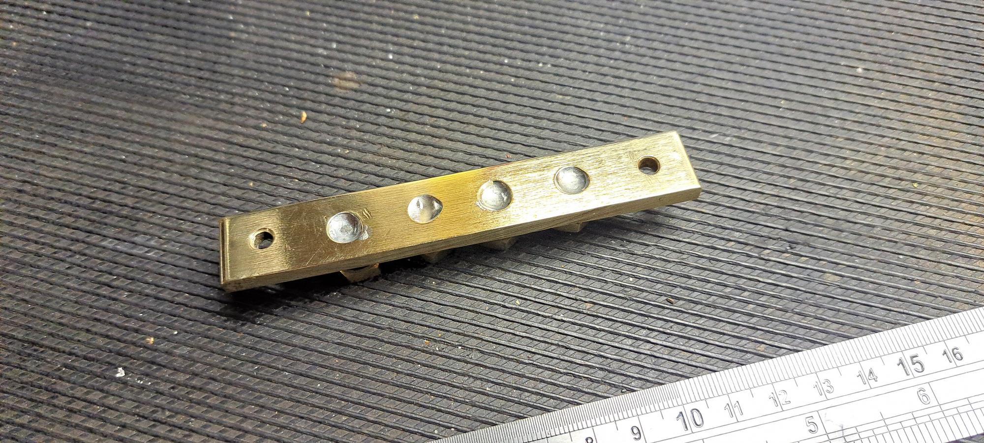

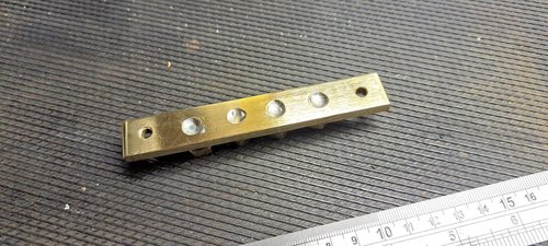

Die busbars ga ik idd ook vervangen.
Vind het sowieso net wat te licht en te krap op elkaar zitten.
Was al begonnen met een stuk messing staf en draadeinden.
Op maandag 10 november 2025 21:13:26 schreef Ronnie Wood:
Die rails die jij stuurt lijkt wel rvs als ik het zo zie of vergis ik me?
kan, is maar een voorbeeld, je hebt het ook in blank koper.
overigens, stukje rail en draad tappen M8 en de schroefkoppen onder de rail met moertje bovenop aandraaien kan ook. paar houdertjes eronder als verhoging.

Is er een bezwaar om zoiets van rvs te maken.?
Snap dat het minder geleid als koper, messing, oid.., maar als het dik genoeg is zou het toch ook prima moeten voldoen niet.??

De soortelijke weerstand van messing is verbazingwekkend slecht (is bijv. slechter dan van pisbakkenstaal!), maar toch wordt messing vaak gebruikt, vanwege z'n mechanische eigenschappen tegenover bijv. zuiver koper.
Maar RVS is toch nog weer behoorlijk wat slechter dan gewoon staal (en RVS is maar een héél klein beetje slechter dan messing).
(Staal = 0.18 * 10^-6 ohmmeter; RVS = 0.72 * 10^-6 ohmmeter; messing = 0.6 * 10^-6 ohmmeter; voor de volledigheid: koper = 0.017 * 10^-6 ohmmeter! Messing heeft 35x hogere soortelijke weerstand dan koper!)
Ik ben hier (de bizar-slechte soortelijke weerstand van messing) ooit per toeval achter gekomen, toen ik een ooit een puntlasapparaat o.b.v. een flinke trafo wilde bouwen. Tot m'n stomme verbazing kon ik de armen prima uit staal maken - dat was goedkoper EN beter (minder weerstand) dan messing!
