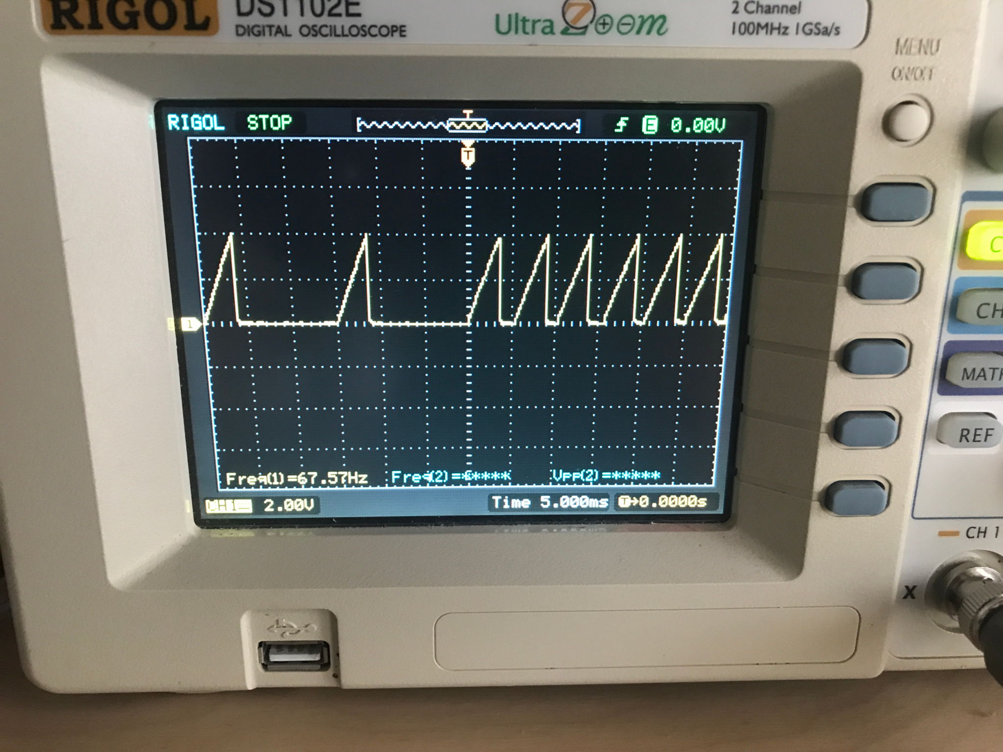

De pinnen van U7375 die verschil geven zijn:
Pin 1: werkend 0,33 V, in foutsituatie 11 mV
pin 8: werkend 67 mV, in foutsituatie 1,7 V (groot verschil! Pin 8 is de Holdoff RC pin)
pin 10 werkend 1,1 V, in foutsituatie 0,1 V (Bij 0.1V op deze pin (10) start holdoff, volgens schema. Dus dit is een interessante!)
pin 13: Werkend 0.5 V. In foutsituatie ook, maar langzaam stijgend richting 0.5 V (op moment dat ik meette was het 4.7 a 4.8 en verder stijgend, toen kwam het beeld terug en heb ik herverwarmd) (Pin 13 wordt niet gebruikt, het is de mainframe delay mode pin.)
De andere pinnen gedragen zich in de werkende situatie en in de foutsituatie hetzelfde.
Dus dit lijkt er op te wijzen dat holdoff actief wordt of te lang actief blijft, wanneer het IC warm is.
Het "Troubleshooting" document geeft ook wat interessants. Om de ready-trigger-sweep-holdoff-ready cyclus te controleren kun je de tijdbasis zo traag mogelijk zetten (0.5s/div bij de 465b) en single sweep kiezen. Dat reset de trigger/sweep en doet de ready LED aan. Dan kun je trigger level verdraaien om de trigger arming tunneldiode te armen en daarna de firing TD te firen. Dat lukt (ik meet 0.5V op de arming TD als 'ie armed is, en de firing TD gaat ook naar 0.5V op moment van triggeren.) Ik zie dan het trigger-ledje aan gaan, de dot keurig van links naar rechts over het scherm lopen met 0.5s per divisie, en aan het eind gaan het ready ledje uit en vlak daarna het trigger ledje uit.
Als ik dan de 'scope verwarm (rond U7375 60 graden Celsius omgeving creëren met haardroger) en zo de foutsituatie oproep, dan kan ik daarna de trigger nog steeds armen en firen, maar loopt de dot niet meer over het scherm. In plaats daarvan flitst de dot even op aan de linkerkant van het scherm (of links buiten beeld als pos in het midden zou staan), en de trigger led gaat aan en vrijwel direct weer uit.
Beide situaties te zien in dit filmpje: (Föhnen is ingekort) https://www.youtube.com/watch?v=GRHB-dXv7RQ
Als ik dat nog eens herhaal maar ondertussen met de rigol op testpunt 72 de sweep meet, zie ik dat deze in de foutsituatie op 13V blijft hangen waar deze in de werkende situatie een mooie lineaire afname tot 2.1V geeft (zoals de manual ook als voorbeeld laat zien). (En testpunt 71 blijft op -4.6V in de foutsituatie, waar in de werkende situatie ook keurig het voorbeeld uit de manual terug te zien is op TP71)

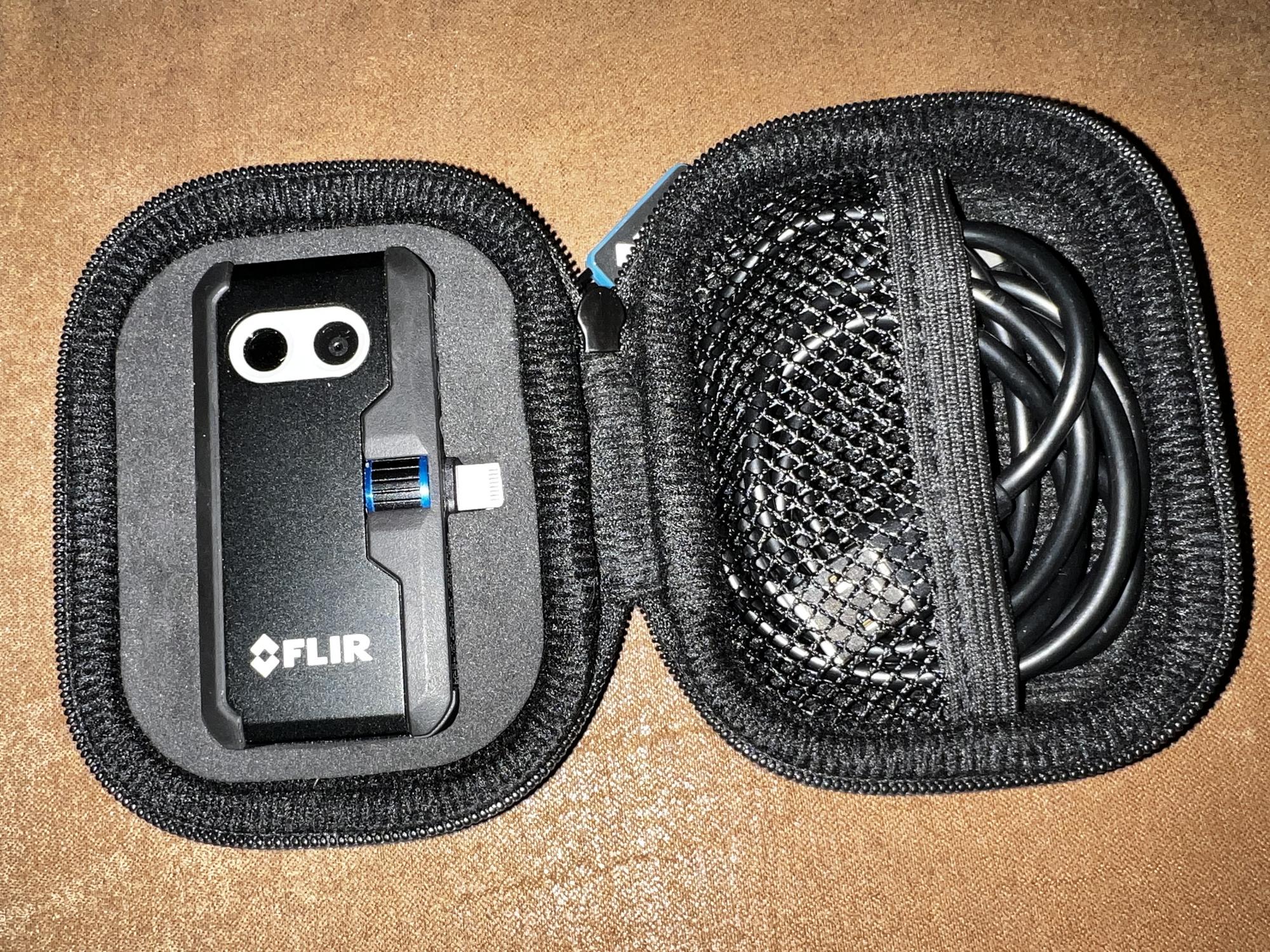

De rest krijgt ook antwoord, maar niet meer vandaag... (Raaf12: Ik heb geen thermische camera, maar kan er misschien een lenen. Ik weet echter niet hoe dat me hier gaat helpen - ik heb geen vergelijkingsbeeld of meetplan/doel.)
Het is geen meterskast idd waar duidelijk op te zien is op welke draden de wasmachien draait. Maar beter veel info dan te weinig. Uur opwarmen en dan fout vertonen ook een printspoor zijn was is opgewarmd. Ik heb KTV's van Philips gezien waar een printspoor van 10cm lengte ineens een weerstand was geworden, iets van 2 Ω als ik me goed herinner. Je zoekt je het leplazerus en dan zoiets stoms. Nix te zien met het blote oog, groene printlak netjes egaal.
Ik hoop dat je het euvel vind en anders breng je de bak naar Fred
Ik heb wel een statief bij de fone om die in te klemmen. Uit de losse pols vasthouden is het beeld te instabiel bij kleine printjes.

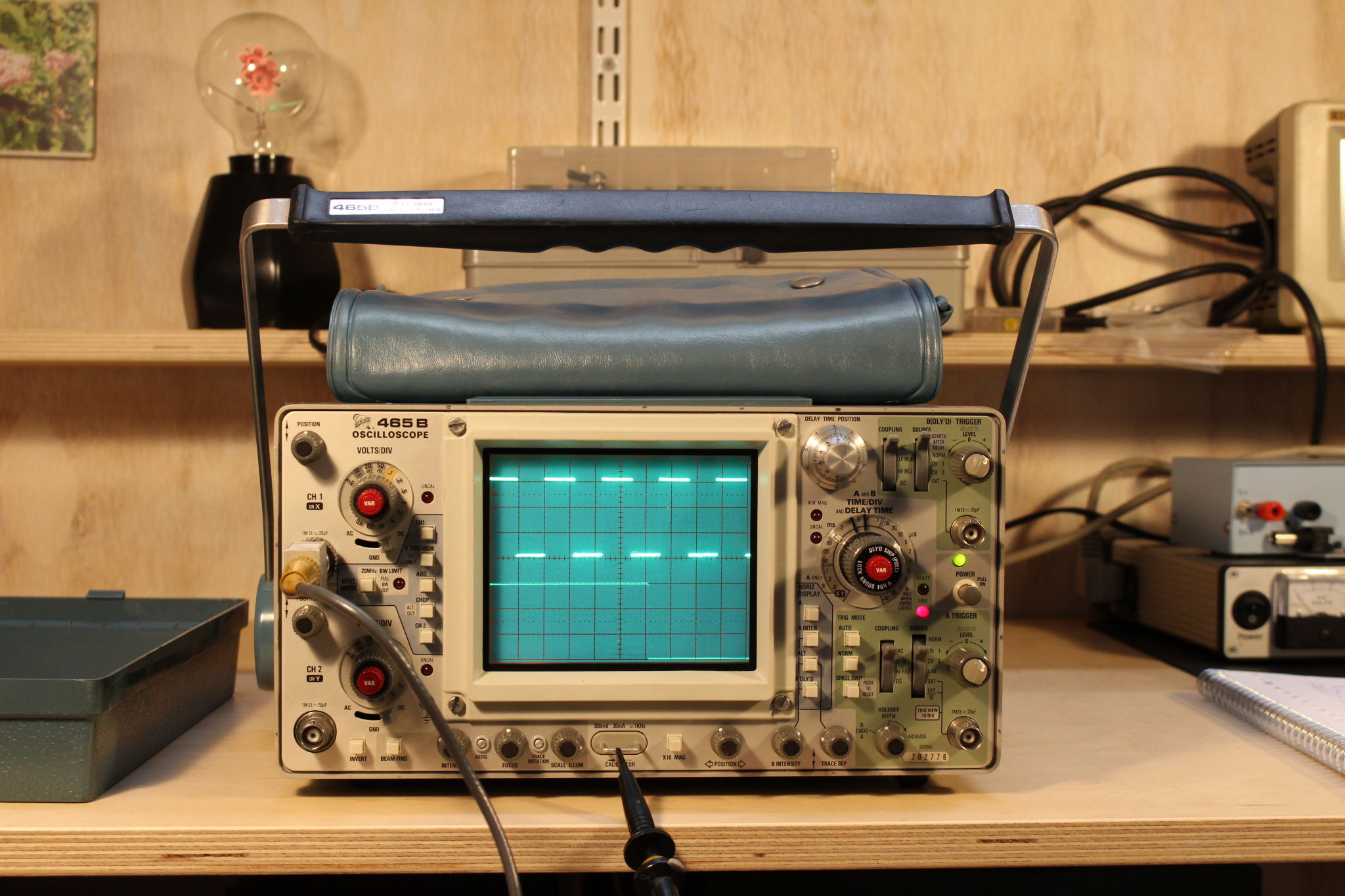

Als ik het goed begrepen heb valt de sweep weg als dat IC heet wordt maar in auto-trigger start de sweep wel op.:
Haal ik het signaal weg, zodat de trigger wegvalt, dan is er wél een trace, omdat de "auto-brightness-trigger-timout" een sweep start.
Wordt de sweep door dat IC gemaakt?
Trigger circuit werkt dus want de led gaat ook aan.
Maar is dan nu iets waardoor de sweep gelijk weer afgebroken word of door bv een ander actief signaal of is er een RC tijd verlopen, of???
Maar omdat het op warmte reageert lijkt er ergens een impedantie te veranderen. Dat kan van EEN C of een R zijn of ook mogelijk in het IC zelf.
IK zou denken dat de trigger led een flipflop oid heeft en wat veroorzaakt daar de reset dat de led weer uitgaat. Kan ook andersom zijn dat de set de normale situatie is waar de led uit is.
JE hoeft nog niet te weten wat in de fout situatie de oorzaak van de reset van trigger led is maar wel hoe dat reset circuit hoort te werken. Kan best dat hold-off dat ook kan.

In de foutsituatie zie ik geen end-of-sweep-start-of-holdoff puls op pin 16. Dat is logisch, want er is geen sweep. Er is wel een begin van een sweep, zie foto uit deze post.

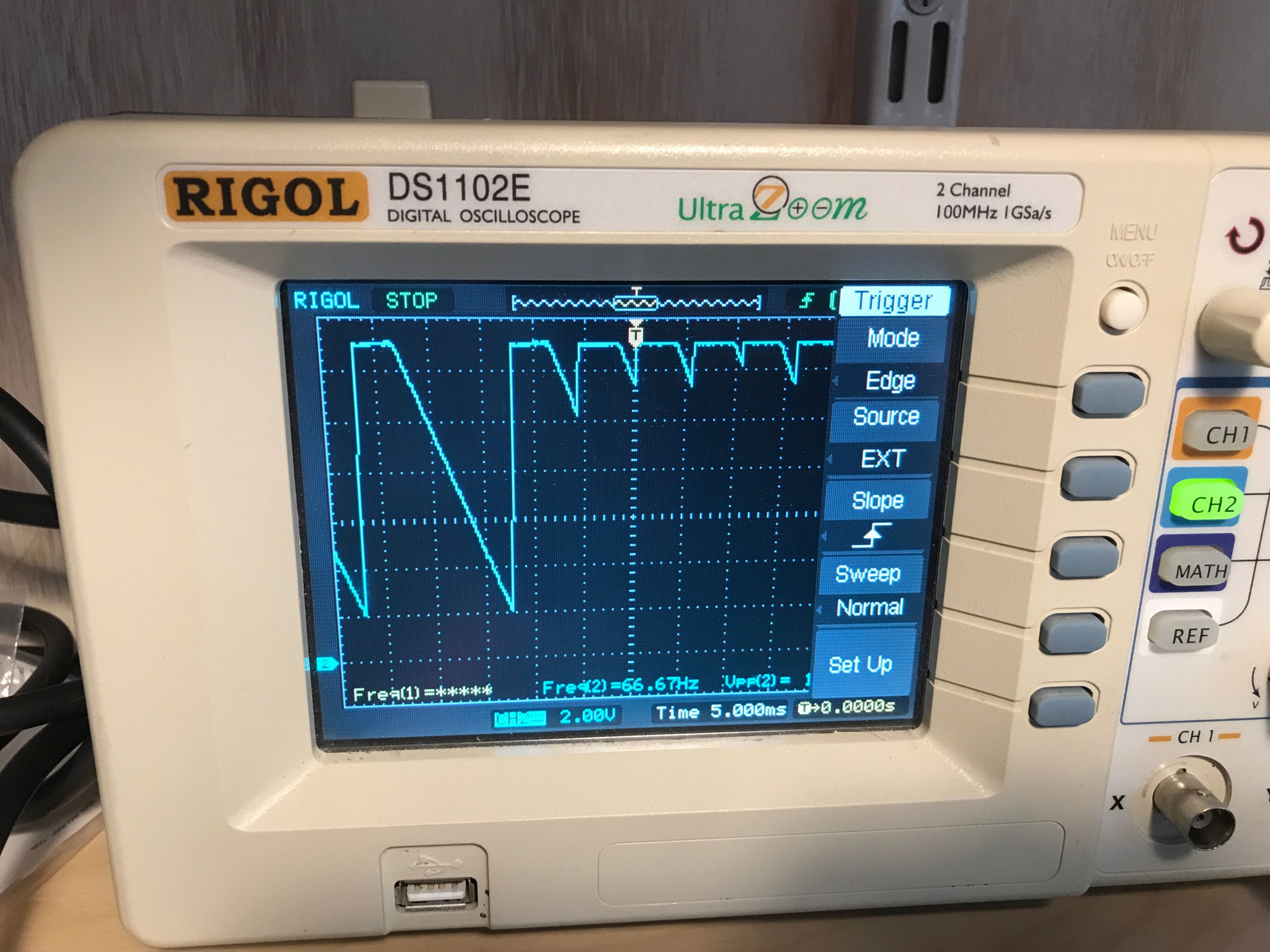

De holdoff wordt ook keurig afgemaakt (Als ik de holdoff-RC pin meet zie ik keurig de gewenste golfvorm. In de werkende situatie. In de foutsituatie zie ik dezelfde ramp, maar dan sneller achter elkaar herhaald. Alsof direct na een holdoff de volgende holdoff gestart wordt zonder een sweep er tussendoor.)
Ik dacht dat holdoff bleef 'hangen' in de foutsituatie, maar dat is niet zo, die golfvorm/ramp/zaagtand wordt keurig afgemaakt
Dit is gemeten op pin 8, hold-off RC. Bij 4.1 V oid zou de schakeldrempel zijn om van holdoff naar quiescent te gaan. Maar als die niet gehaald wordt zou er denk ik ook geen nieuwe holdoff starten.
Omdat de rigol getriggerd wordt door A+ gate, en A+ gate in de foutsituatie ook wegvalt, is links voor de trigger de situatie voor de sweep (van de 465b) wegvalt, en rechts de foutsituatie na opwarmen. De rigol daarna geforceerd hertriggeren geeft een beeld zoals aan de rechtkant, en gedurende de meting was voor en tijdens het opwarmen een beeld zoals aan de linkerkant te zien.
(De auto-RC werkt trouwens anders, zie troubleshooting-document blz 68)
Omdat er steeds een nieuwe holdoff start, was ik benieuwd of er in de foutsituatie toevallig "te veel" holdoff-start (is end-of-sweep) pulsen op pin 16 te zien zouden zijn.
Bovenstaand in de normale situatie: Blauw (CH2) is de end-of-sweep gemeten op pin 16 (eigenlijk: op de bovenkant van R7465). Geel is de holdoff-uitgang, maar dan gemeten op de kathode van CR7451, dus de collector van Q7460, dus het signaal uit pin 17 na versterking/verwerking). Dat signaal reset de "arm" tunneldiode en houdt zo dus een trigger tegen gedurende holdoff. (PIN17 is in hold-off hoog. De collector van de transistor is in hold-off laag).
En daarmee is dus verklaard waarom het trigger-ingangs signaal ook weg valt:

Goed, hij blijft niet in holdoff hangen, hij start steeds een nieuwe holdoff. Dus in de tussentijd kan 'ie misschien heel kort triggeren, wat verklaart waarom ik het allereerste begin van een sweep en een trace wel zie.
Het starten van steeds een nieuwe holdoff is te zien op pin 17:
Dit is in de foutsituatie. De trigger van de rigol is weggevallen omdat A+ gate is weggevallen omdat sweep is weggevallen omdat holdoff actief is. Dit is dus geen stilstaand beeld: de gele blokgolf 'loopt' over het scherm.
Als ik trigger op CH1 wordt het iets duidelijker, dan is gewoon een blokgolf te zien. Ik kan dan ook de tijdbasis wat sneller zetten zodat ik kan zien dat er echt geen startpuls is op pin 16. (Geel, ch1, is holdoff. Blauw, ch2, is pin 16 holdoff start)

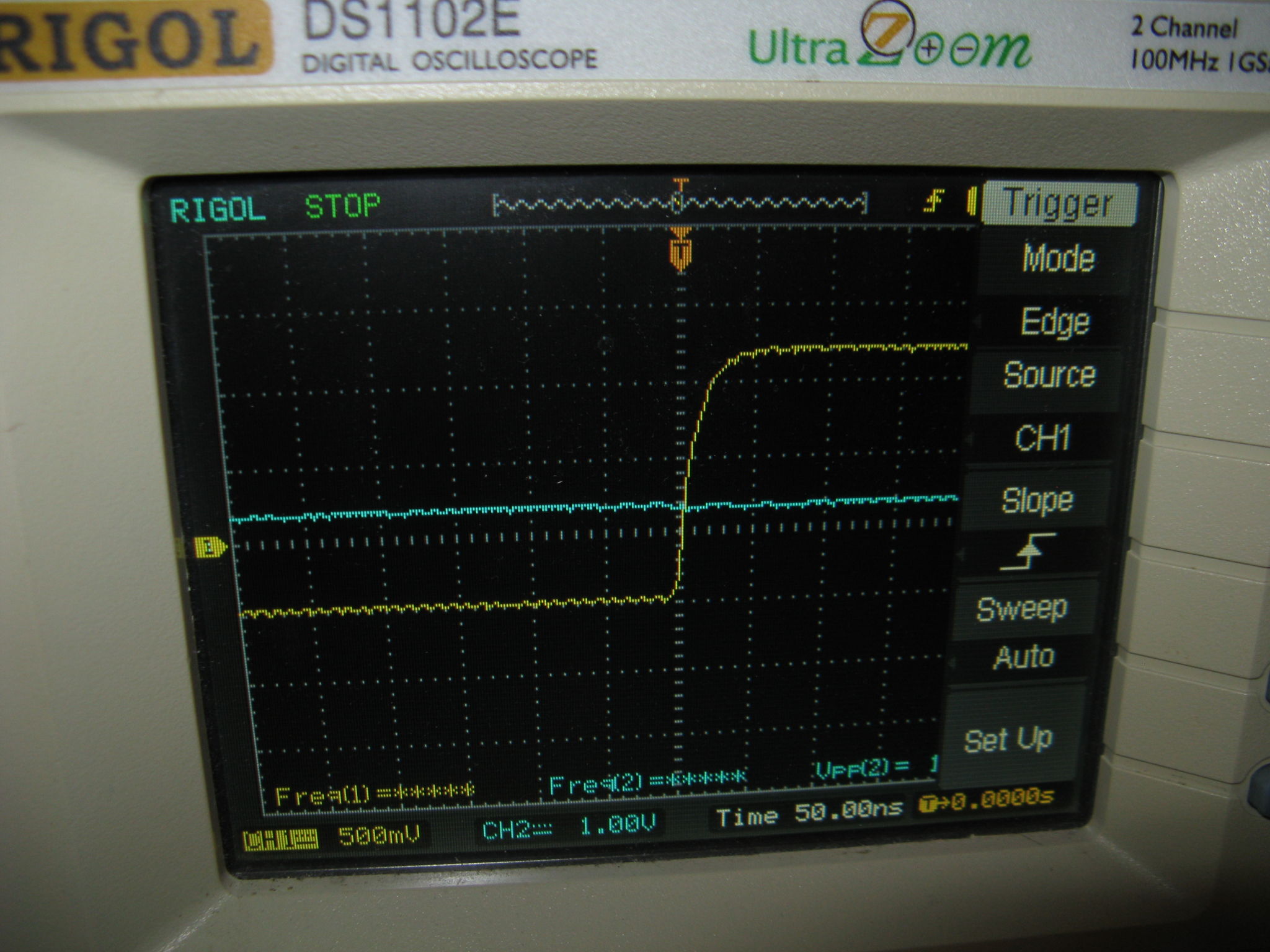

Dus, het is duidelijk, U7351 maakt als 'ie het te warm krijgt een holdoff terwijl daar niet om gevraagd werd.
Als ik aan de TD's meet zie ik dus ook dat ze uit gehouden worden, hooguit kunnen armen of triggeren op moment dat het holdoff signaal even laag is. Dan krijg ik een heel kort pulsje (200 ns), wel bijna de gebruikelijke 500 mV.
Overigens blijven pin 17 en pin 10 keurig elkaars inverse. Bij een meting op DC lijkt het alsof ze allebei laag zijn. Ze horen elkaars inverse te zijn als je het blokschema/gate schema van de 155-0049-02 bekijkt. En dan had ik op basis daarvan al kunnen denken dat de 155-0049-02 stuk is. Maar ze zijn keurig elkaars inverse:
Dit is pin 17 en pin 10 in de foutsituatie. Hier is dus de wel stilstaande blokgolf te zien, getriggerd op het signaal ipv op ext trigger (A+ gate).

Ik begin die 'scope te kennen, dat vind ik wel leuk.

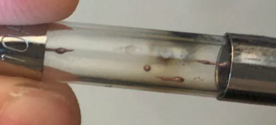

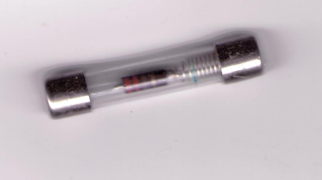

Ik heb dat eens meegemaakt met een HP 5303A Counter. Daar was duidelijk wat er mis was, omdat er een IC ontbrak. Puzzel was om welk IC het ging. (geen schema...)
En ja, als je veel moeite in een reparatie gestoken hebt, dan is de gerepareerde patiënt een tijdje je mooiste meetapparatuur

Ik heb dat eens meegemaakt met een HP 5303A Counter. Daar was duidelijk wat er mis was, omdat er een IC ontbrak. Puzzel was om welk IC het ging. (geen schema...)groet, Gertjan.

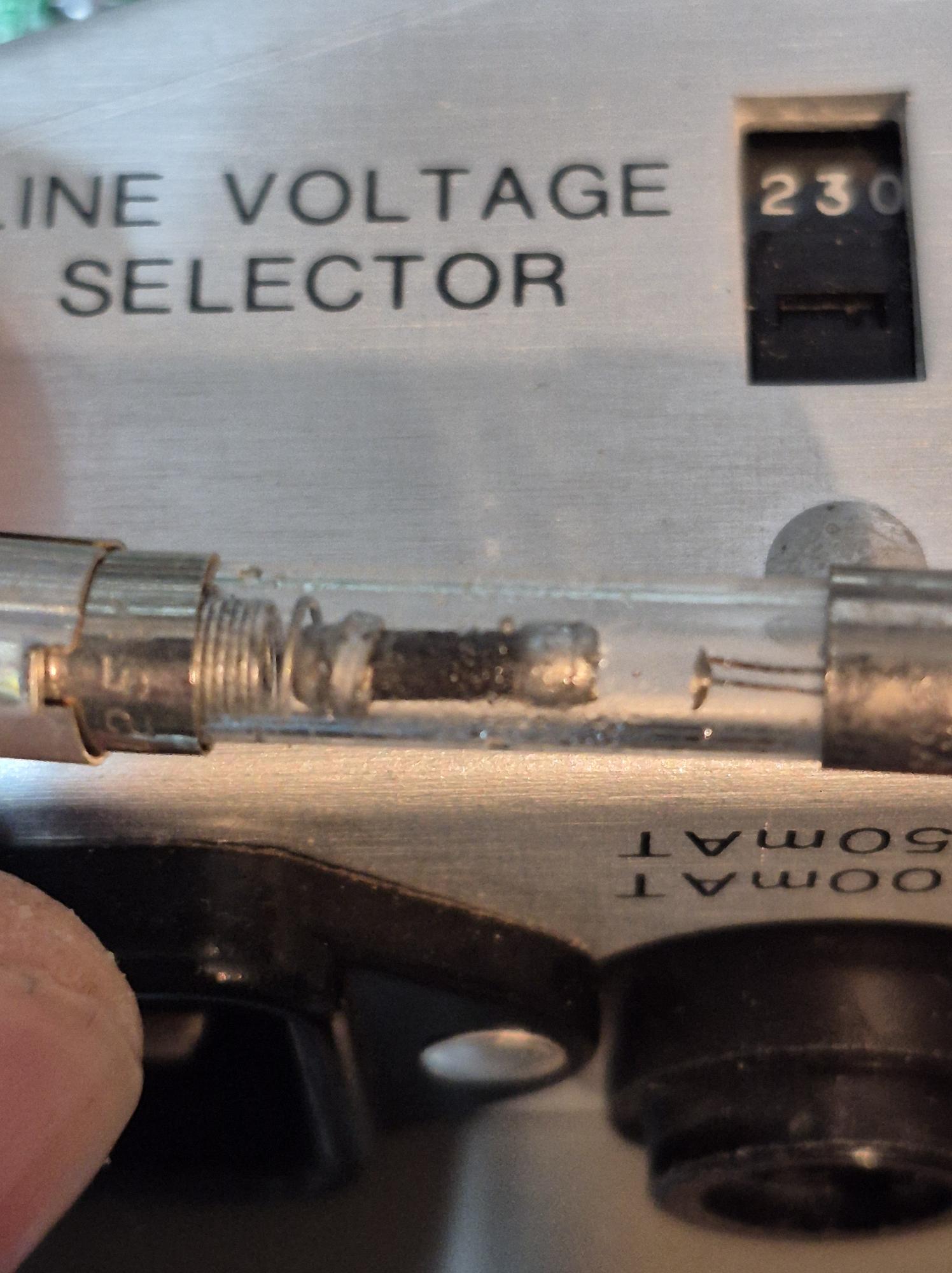

Nu ja als je je dat ding toch eigen bent:
Ik heb een 5301A, werkend weggezet, nu zekering kapot.

Zo'n zekering kan gewoon door ouderdom een keer open gaan. Maar bij apparaten van deze leeftijd is eigenlijk altijd wel onderhoud nodig. Dingen als slechte schakelcontacten en/of slechte elco's etc.
Ik zou het zeker leuk vinden om deze counter weer in goede conditie te brengen.
Ik stuur je een mailtje.
Vaak kun je aan de zekering wel zien of het erg fout is gegaan. Hier zou ik gokken op gewoon ouderdom en niet dat er iets fout is. Als er wat fout is gegaan dan is vaak het glazen buisje helemaal roetig en het smeltdeel l helemaal weg. Als het eigenlijke zekering deel nog heel is maar alleen onderbroken zonder brand of smelt sporen, is het meestal een gefaalde zekering.
Die zekering uit de 5301A is ook wel duidelijk door gesmolten maar deze zekering werkt iets anders. De zekeringzelf bestaat uit een weerstand en kort stukje smeldraad. De weerstand zit vast aan een veer en als het stukje smeltdraad begint te smelten dan doet de veer de weerstand naar zich toe trekken waardoor en een grote contact afstand ontstaan.
Je ziet tegen het glas oppervlak nog de smelt resten van de smeltdraad.
Deze 1/32A 250V ca 31mA
Ik zie wel smeltrestanten tegen het glas zitten.
Die weerstand die word het meest warm. Aan de kant van de veer wat koeler dan aan de andere kant. Het is dan wel logisch dat het vlak naaste de weerstand smelt. De draad is denk ik ook aan de weerstand gesoldeerd. En dat het stukje draad wat eraan zit gewoon draad is en dat het de bedoeling is dat het soldeer smelt.
IK heb maar 2 van die zekeringen anders zou ik er wel 1 willen opofferen, maar waar vind je een zo grote stroom?
Deze zekering is ook iets anders dan die van mij. Bij die van mij zit er een weerstand met aansluitdraad in en bij deze hier is het een melf weerstand.
