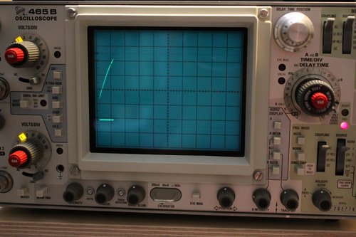

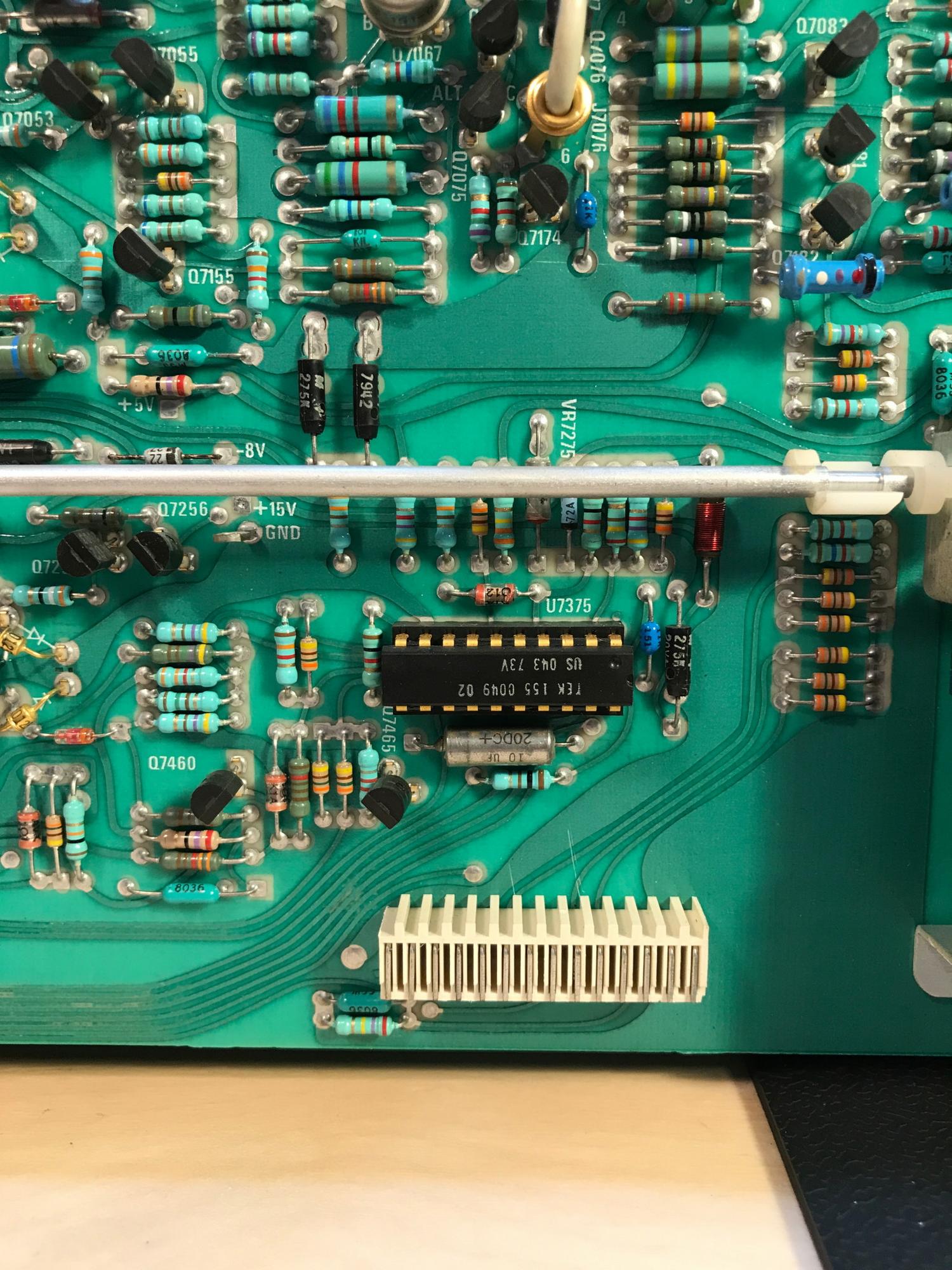

Ik heb een Tektronix 465B. Ik ben daar blij mee, want het is de 'oscilloscoop der oscilloscopen' uit de jaren '80 / 90, de 'scope is dus iets ouder dan ik zelf ben. En optisch in zeer goede toestand.

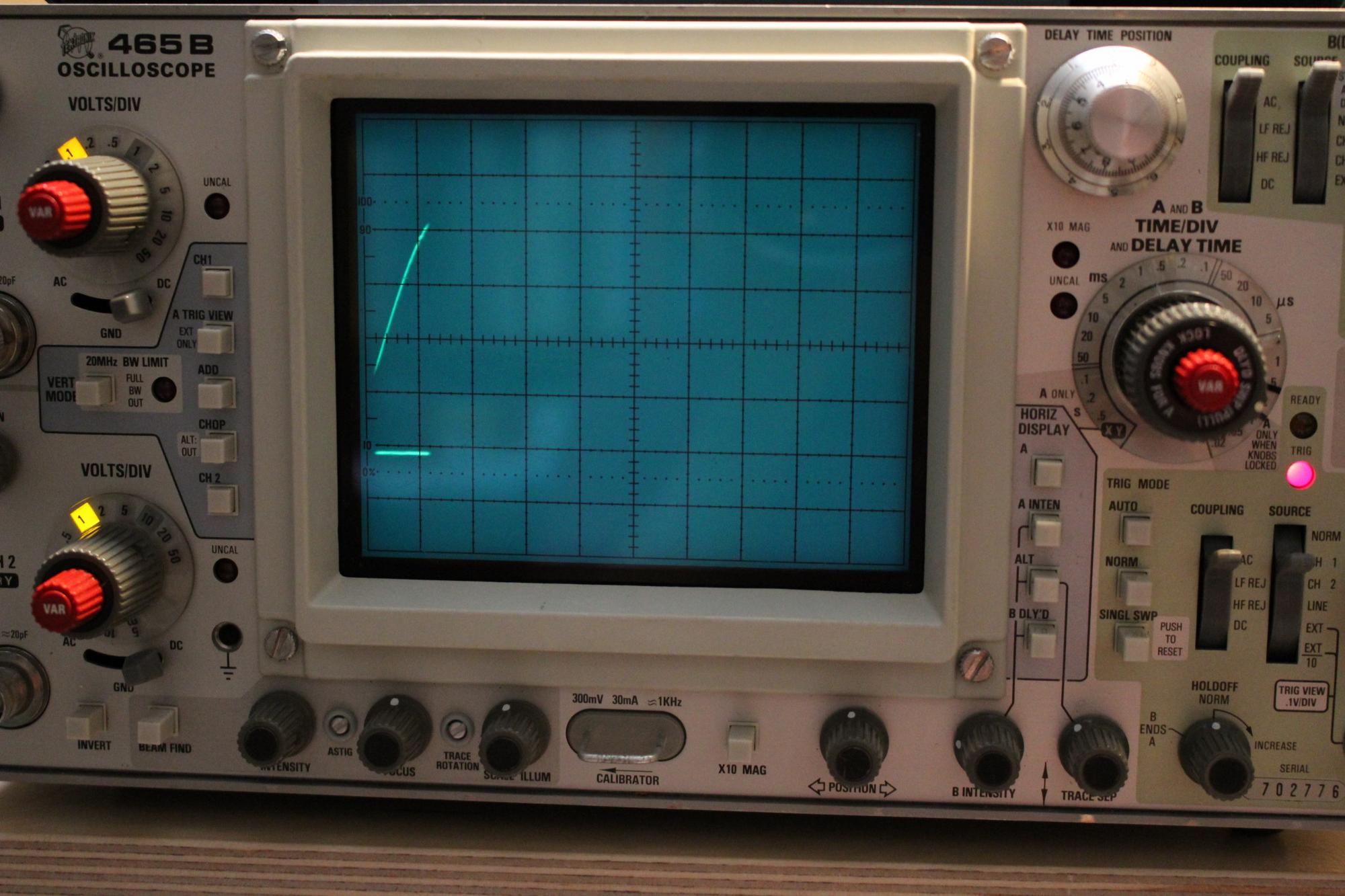

Het probleem er mee is dat als de 'scope ongeveer een uurtje aan staat, "de sweep wegvalt". Ik weet niet of het met opwarming te maken heeft, maar ik vermoed het. Met koud weer (in een koudere kamer) kreeg ik het niet gereproduceerd. Met warm(er) weer gaat het wellicht sneller. Ik zou dat met een haarföhn misschien kunnen testen, of door de 'scope bij de verwarming te zetten (maar die is nu nog uit).
Met "de sweep valt weg" bedoel ik dat er geen trace zichtbaar is, op een miniem klein stukje aan de linkerkant van het scherm na, dus het begin van de sweep. Het indrukken van de "beam finder" knop geeft op zo'n moment niet de hele beam, wel wordt het beginstukje van de beam helderder en verplaatst naar waar je het begin van de beam verwacht bij het indrukken van de "beam finder" knop.
De 'scope is op dat moment getriggerd op een signaal (zeg CH1 of line) en de trigger LED licht op. Ook wanneer "de sweep wegvalt". Trigger mode staat dan op NORM of AUTO.
Haal ik het signaal weg (of kies ik een trigger bron die geen signaal heeft, zeg EXT of EXT/10 of CH2 als het signaal op CH1 is aangeboden, danwel CH1 als het signaal op CH2 is aangeboden), dan gaat de trigger LED uit. In NORM is er dan uiteraard ook geen sweep. In AUTO echter is er wél een sweep, in deze situatie.
Op de gate-A uitgang aan de achterkant verschijnt normaal een puls als er een sweep is. Die valt gelijktijdig weg als de sweep wegvalt. Dus voordat de 'scope is opgewarmd en alles werkt is die uitgang er, en als de trace wegvalt is daar alleen nog een heeeel kort pulsje overeenkomend met het begin van de trace, maar het signaal is eigenlijk weg.
Met heen-en-weer draaien van de time/div knop is er soms weer een trace zichtbaar te krijgen. (Dus niet op 1 bepaalde stand altijd, maar af en toe, alsof er iets af en toe even op zijn plek trilt door het klikken van de knop).

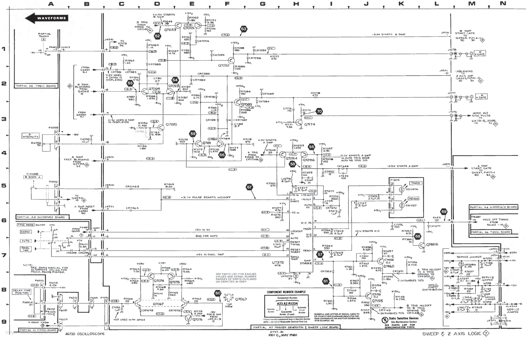

Dus ik denk dat er iets missmurft in het 'horizontale' gedeelte: sweep generator of daarvoor. Mogelijk iets dat 'bijna' los zit en na opwarming losraakt maar na "rammelen" door draaien aan de time/div weer contact maakt. Ergens vóór de A-GATE uitgang (op de achterkant, maar ik bedoel ervoor in de signaalweg, niet problem exist between backplate and front), en ergens waar de normale trigger verschilt van de auto-trigger. Ik denk dus ergens rond Q7254, Q7256, U7375 of wat er verder voor zit (Q7182, Q7181, het A-sweep-fast-blanking signaal van <8>, etc.)
Na uitzetten en afkoelen en opnieuw aanzetten functioneert alles ook weer.
Ik heb van de Tekwiki het "Troubleshooting Your Oscilloscope: Getting Down to Basics" - document, alsmede de user-en service manual. Ook heb ik wat naar Zenwizzard studios op youtube zitten kijken, waar hij een 465 repareert / kalibreert. Nog niet alles gezien. Wel een filmpje waarin hij op een probleem met IC voetjes wijst: Een bepaald type voetje klemt de IC pootjes aan de zijkanten in plaats van op de platte kant, en dat maakt slechter contact.
Ook de TekWiki heeft daar een pagina over, met o.a. de informatie die Tektronix hierover aan hun medewerkers beschikbaar stelde.

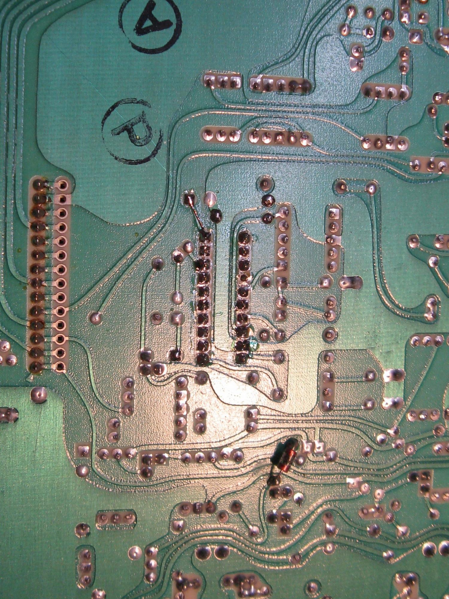

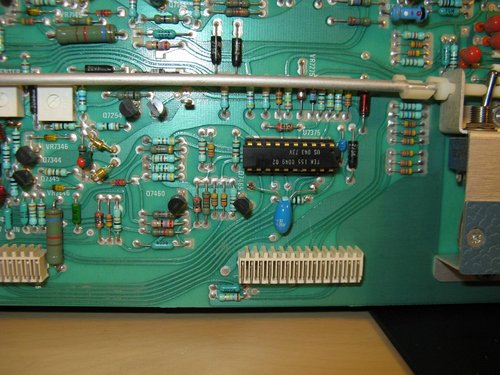

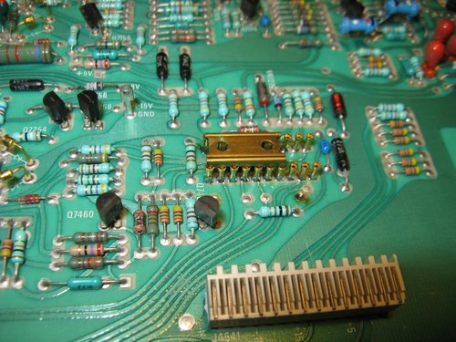

Ik heb de transistors en de IC's op het "trigger en sweep" bord (7) voorzichtigjes eens in hun voetjes heen-en weer gewiebeld, maar het probleem blijft: Het eerste uur werkt de 'scope prima, maar daarna valt de sweep weg.

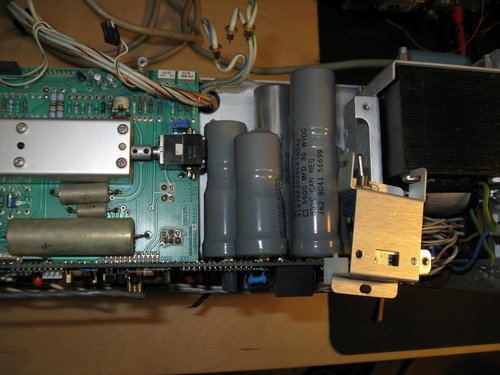

Ik heb de voedingsspanningen van de 'scope gemeten, na het aanzetten. Dus voordat het probleem optreed.
De DC waarde is binnen de in de servicemanual genoemde toleranties. Ik heb geen rimpelmeting met een 2e oscilloscope gedaan. Met een multimeter op VAC loopt de meetwaarde heel langzaam terug naar 4mVrms en wellicht lager als ik nog meer geduld beoefen - maar ik denk dat als ik die rimpel wil meten ik dat met een 2e 'scope moet doen (mijn rigol, dan, dus).

Als de transistors ook in voetjes zitten zoals bij de 7000 serie dan kun je de meeste problem,en oplossen door die er allemaal een paar keer in en uit te halen.
Maar als het pas na een uur gebeurd in combinatie met warmte dan is er waarschijnlijk niet echt een onderdeel kapot (Op mogelijk een elco/tantaal na) maar zou ik eerst naar rotte soldeerverbindingen, connectors, voetjes zoeken. En blijkbaar heeft het te maken met de sweep dus vooral in dat deel zoeken.
Bij 5xx series scopen komt dit voor bij potted hoogspanning trafo's. Die schijnen vocht aan te trekken, dan wordt de trace korter maar ik geloof niet dat dit bij de 465 voor komt.
Kijk ook naar draden aan potmeters, dat heb ik een paar keer bij Teks gehad. Ze zaten vast maar het koperdraad was helemaal zwart geworden.
Volgens mij zaten er in een 465 ook geen germanium torren meer (ivm whiskers) Ik heb er heel lang geleden ooit 1x een gerepareerd dus veel ervaring heb ik hier niet mee. Daar waren het gewoon rotte voedings elco's.

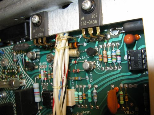

Vandaag heb ik de transistors op het A4 interface board ook eens 'gewiebeld' in hun voetjes. Niet allemaal, maar ongeveer tussen 6 en 10 en E en M. En niet volledig er uit ook*. Vervolgens heb ik de 'scope een paar uur (4 uur en 20 minuten) aan laten staan met de kap er af. Daarbij bleef de 'scope keurig functioneren, MAARRRR
Zodra de kap er weer op zat, viel na minder dan 50 minuten de trace weer weg... op het begin na. Dus we zijn er nog niet... Sweep valt nog steeds weg. (Of unblanking werkt niet, of ... maar in elk geval zie ik geen trace.)

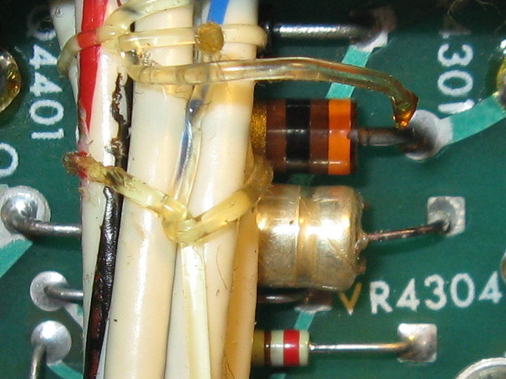

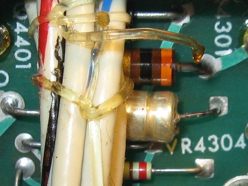

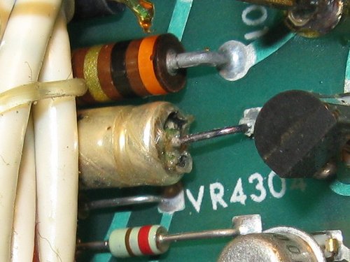

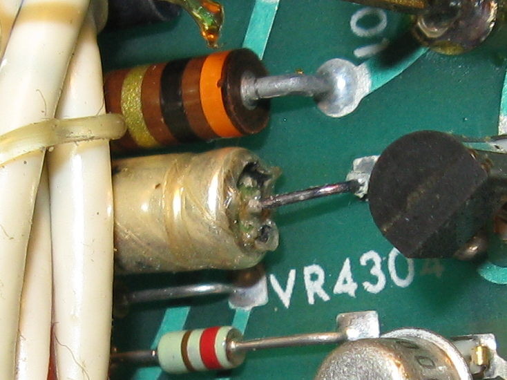

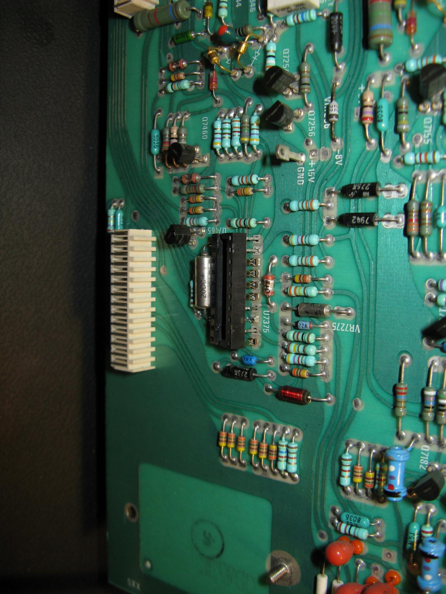

Verder zag ik dat C4304 aan 1 pootje een beetje gecorrodeerd was.
Dit is een 3uF 150VDC "gesinterd tantaal / nat tantaal" condensator, van sprague type 109D305x0150C2. Die is nog steeds te koop, voor 68,46 bij Mouser. De variant met 10% tolerantie in plaats van 20, 109D305x9150C2, is iets goedkoper: 56,01. Bovendien is die op voorraad. Het is vast een hele goede condensator, maar het is gewoon een afvlakelcotje op de +55V-rail... Dus het mag denk ik wel een goedkoper alternatief zijn, eventueel van 3.3 u (valt binnen die 20% tolerantie). Hij zit na de 'regelaar' (discreet opgebouwd), dus misschien niet met een al te lage ESR (de datasheet noemt een maximum ESR van 15 Ohm, en helaas geen minimum).
Maar ik heb geheel geen 3u of 3u3 elcotjes liggen, blijkt, dus ik kan iets passends uitkiezen en bestellen. Op EEVblog wordt er wat over gesproken en kiest men verschillende aluminum elektrolyten van 4.7 uF. Blijkbaar is het niet heel kritisch, al wordt ook daar genoemd dat de ESR niet te laag mag zijn.
En, die condensator geeft niet het "sweep valt weg" probleem: Ik heb de rimpel op de voeding nagemeten toen de 'scope 4 uur aangestaan had (met open kap, waarbij de sweep niet wegviel, oke, maar meten met de kap dicht is lastig, dan moet ik draden solderen).
De DC voedingsspanningen zitten allen binnen spec en vrijwel gelijk aan de spanning direct na inschakelen. De rimpelspanning op de 55V en de 110V zijn lager dan wat als 'TYP' genoemd wordt in de service manual, op de andere rails iets hoger.
rail koud warm rimpel (warm)
(V) (V) mVpp
+110 111,1 111,5 17
+55 55,01 55,05 3
+15 14,99 14,99 3
+5 4,993 4,993 3
-8 -7,97 -7,97 3
"koud" wil zeggen: direct na inschakelen
"warm" wil zeggen: na (meer dan) een uur aangestaan te hebben
Er is wat hoger "gras" bij de rimpel meting, maar geen 50 Hz rimpel. Dus ik denk dat dat vooral wordt opgepikt door de aansluitdraad van de probe. (Rimpel gemeten met de rigol, 1ms/div, geen BWlimit, filter of averaging)

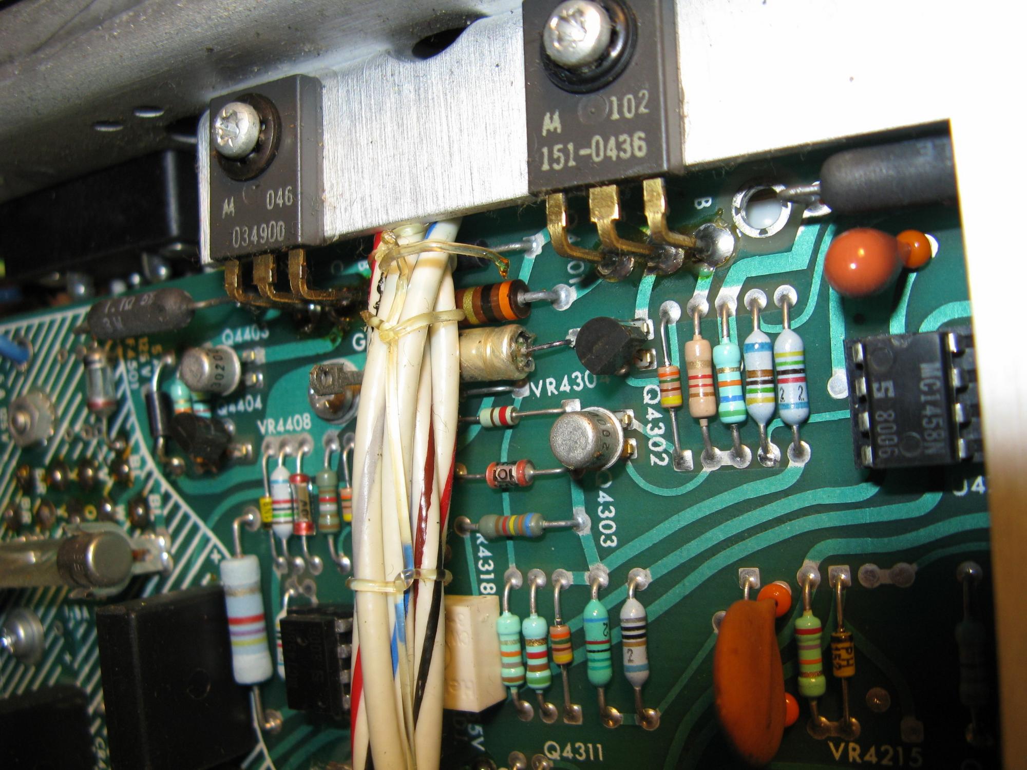

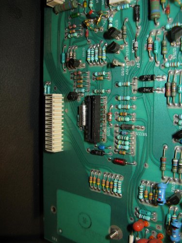

Rond de pootjes van transistor M102 zie ik een ring, voor mij een teken dat er een slecht contact kan zijn.
Dus doorsolderen, mss op meer plaatsen
Als de kap erop zit heb je dus het probleem. Je zou dan kunnen kijken waar de luchtcirculatie wat minder is en er daar iets warm word.
Of je met de kap erop kunnen wachten tot het probleem er is en dan met de föhn in de koude stand delen gericht kunnen gaan afkoelen. En eventueel o de föhn een soort van Nozzle maken om nog gerichter te kunnen koelen.

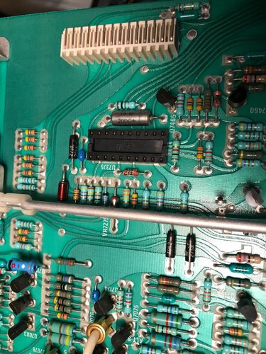

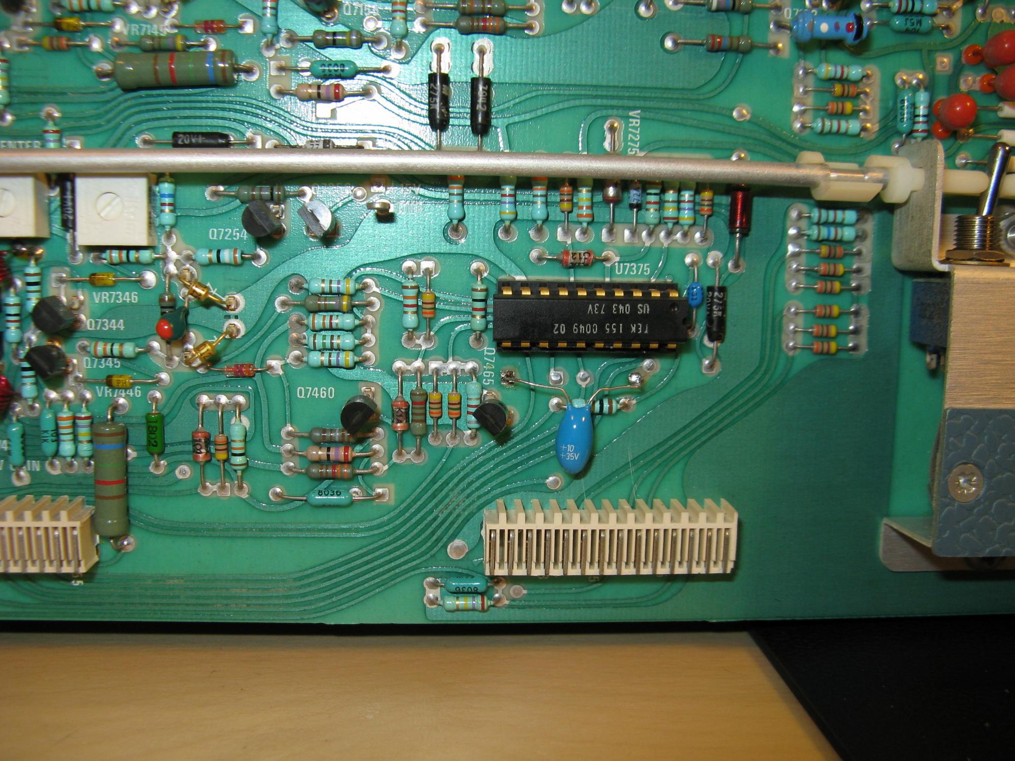

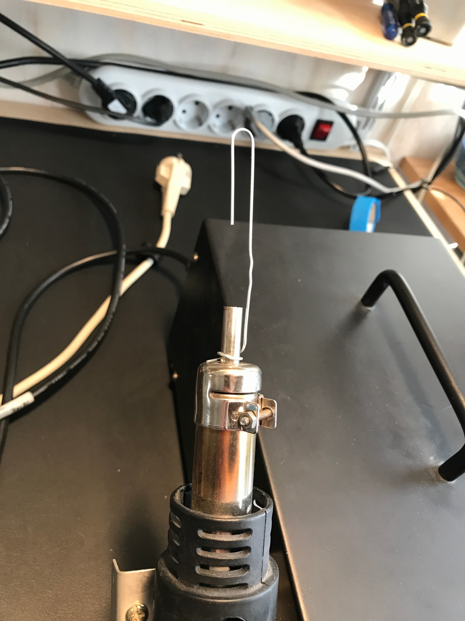

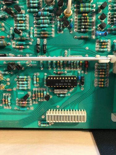

Ik ben dus even gaan rondblazen met mijn heteluchtstation. (Het issue reageert op opwarming, ik weet niet of het op afkoelen reageert. Ik heb ook geen koudespray. De oscilloscope past denk ik wel rechtop in de koelkast, als ik daar een plank uit haal. Niet getest).
Heteluchtstation op zijn koudst ingesteld. Dat is alsnog 100 graden, dus alsnog voorzichtig, een beetje extra afstand gehouden. In eerste instantie had ik een paperclip als afstandshoudertje, maar die heb ik er af gehaald omdat ik niet per ongeluk met een (via de hotair) geaarde paperclip iets wilde raken.
Rond de condensator op de eerdere foto's (C4303) geen reactie. Op een aantal andere plekken (rond de connectors op het interface board (4), ongeveer G tot M 6 tot 10) ook geen reactie.
Maar op het sweep & trigger board (7) rond U7375 met gebakken lucht rondblazen leidde ertoe dat de sweep wegviel, precies zoals ook na een uur opwarmen met de kast dicht!
Ik kan het probleem nu dus naar wens oproepen, dat helpt.
Ik weet dan alsnog niet of het het ICvoetje is, het IC zelf, of 1 van de onderdelen om het IC heen, danwel 1 van de solderingen van de onderdelen in deze omgeving...
Ik ben nog een stapje verder gegaan: naast dat IC (ten zuiden, zegmaar, want er onder is ambigue) zit een andere tantaalcondensator: C7471. Een 10uF 20V 10% (Sprague 150D106X9020B2)
Tsja, als de verdenking is dat het een rotte condensator kan zijn, is die toch wel verdacht. Volgens het schema doet 'ie iets met sweep reset timing, dat klinkt plausibel.

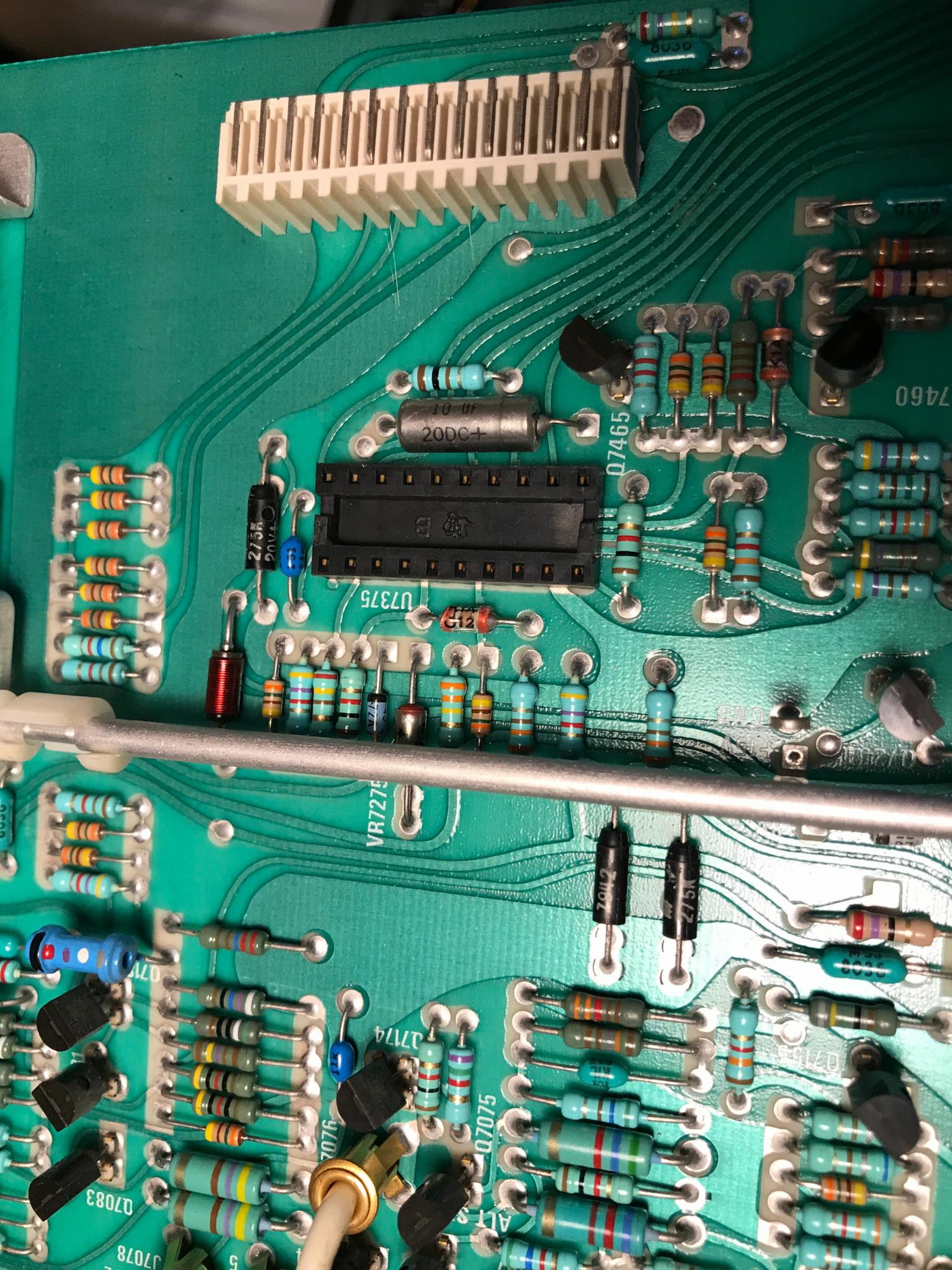

Dus die heb ik losgesoldeerd (dat kan gelukkig zonder de hele print er uit te halen. Tek heeft reparatie-training films, die op youtube zijn beland. Goed, daarin breken ze ook hele potmeters van printen en andere dingen die ik niet zou durven nadoen, maar een C bovenlangs lossolderen kan er nog mee door, en de CRT-veiligheids-cartoon is goed gemaakt - want goed onthoudbaar door grappigheid.).
En buiten de print getest: Hij is netjes 10 uF, en bij verwarmen loopt dat lichtjes op. De Ohmmeter blijft op 'geen geleiding' staan. Dat is niet hoopgevend, hij lijkt gewoon goed.
Toch vervangen, door een blauw druppeltantaaltje 10u/35V. Waarvan ik ook niet weet of het goed is.
Het circuit léék daarna minder föhngevoelig, maar dat is wishfull thinking: ik had de tijdbasis nog op 1ms/div staan en bij terugschakelen naar 0.5ms/div was de sweep weg.
Dus ik heb de originele C7471 weer teruggeplaatst en het druppeltantaaltje eens buiten circuit aan de tand (tant?
) gevoeld en ook die loopt bij opwarmen lichtjes in waarde op.
Dus, het zal iets anders zijn. Mogelijk het IC voetje, maar om dat te vervangen moet de print er wel uit...
En is dit überhaupt het problematische type IC voetje? Het is geen C95. Maar wel het type dat te zien is in de video.
Anyway, dat wordt een andere dag verder zoeken, maar ik weet nu in elk geval welk deel van het circuit op opwarming reageert. En dat het waarschijnlijk niet C7471 is. ("Waarschijnlijk" want het druppeltantaaltje komt ook maar uit een laatje. Wel nieuw, maar ik heb geen idee welk type of hoe oud).

Ik denk dat je dit aan Raaf12 vraagt, maar: Die specifieke C4304 wordt door eerder genoemde zenwizzard als potentieel problematisch aangeduid als 'ie gaat lekken, en in mijn 'scope lijkt dat lekken begonnen te zijn. (dat is dus de 3u onder de kabelboom, niet de 10u ten zuiden van u7375-het-sweep-IC)
Vooral de soldering van de condensator zelf is aangetast: het tin is grijs en dof / gecorrodeerd, en het steekt uit langs het pootje. Het is ook ietwat brokkelig.
Op zondag 21 september 2025 08:42:26 schreef fred101:
Maar ik denk niet dat die condensator het probleem is.
Eens, maar alsnog wil ik 'm vervangen, vanwege die corrosie.
Noted. Nog niet gedaan. Die tor zit in de +55V regulator, en de +55V rail is (voorlopig) in orde. (de andere zit in de +15, die ook OK is)

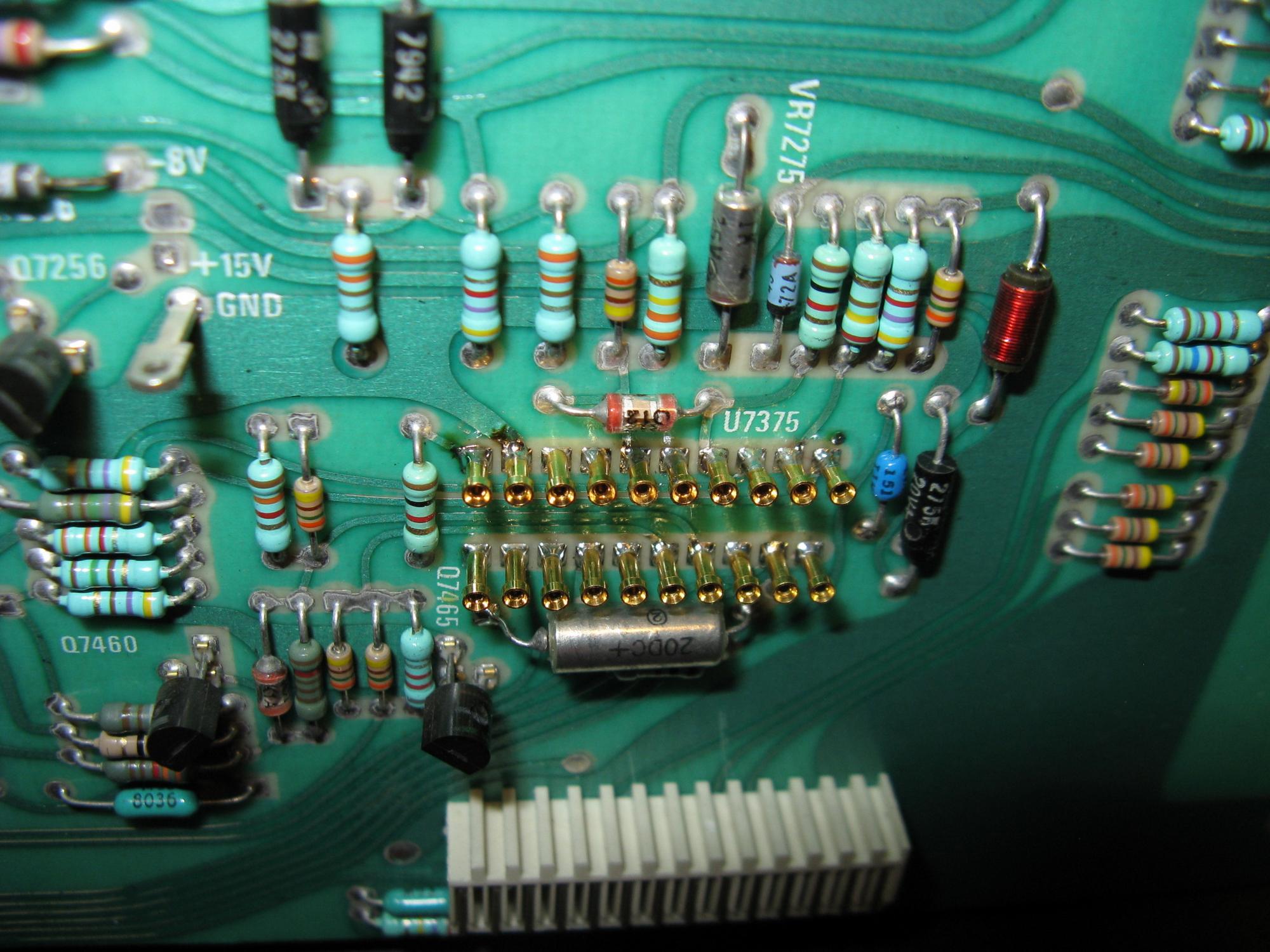

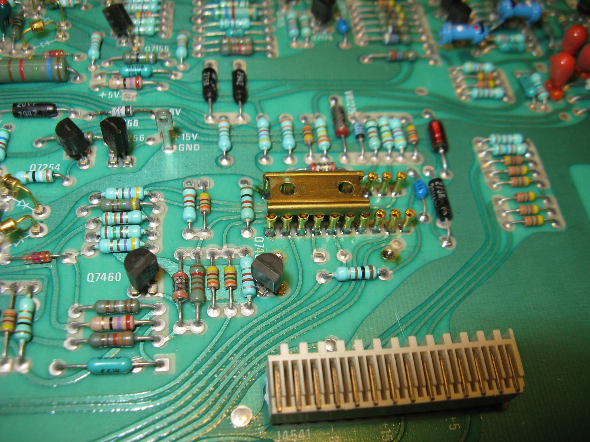

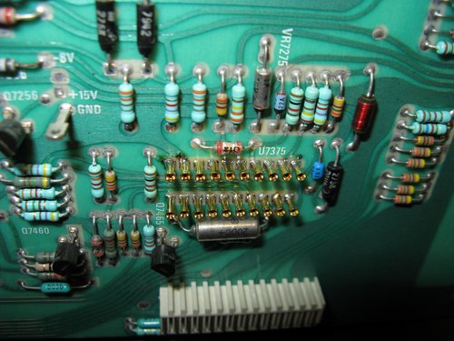

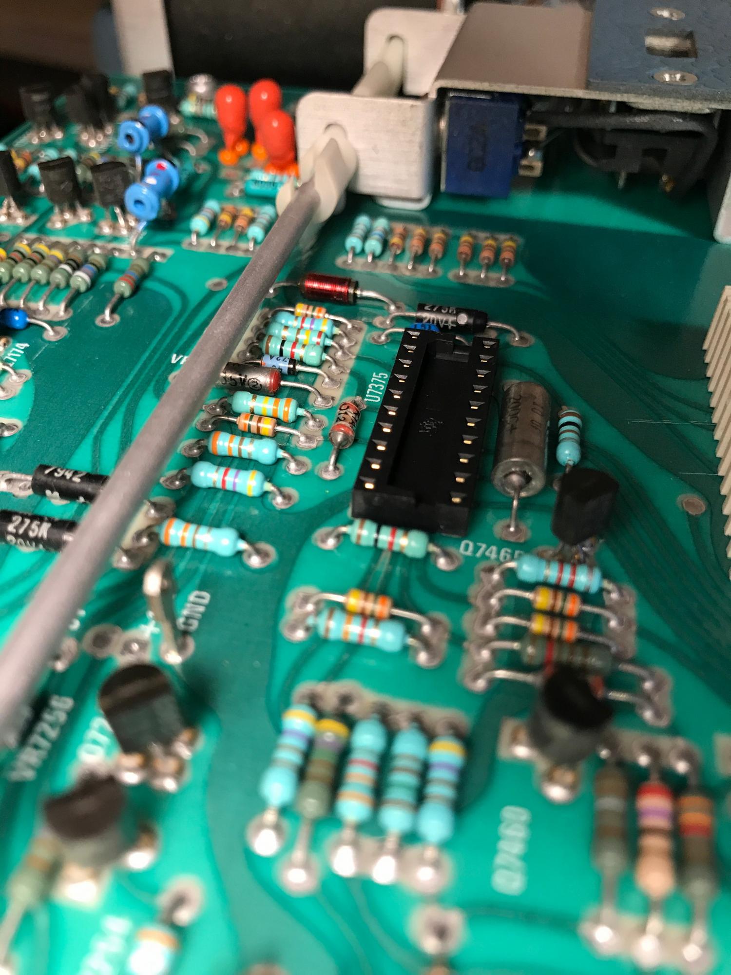

Bij met een kleiner nozzletje verwarmen om nauwkeuriger de juiste plek te bepalen, bleek het toch echt U7375 zelf. Of het voetje. Ik hoopte dat het het voetje was. (Ik vond online nog een voorbeeld van een problematisch voetje, en dat was precies hetzelfde type.)
Ik heb dus het voetje vervangen.
Het oude voetje loskrijgen had wat voeten in de aarde. Litze kreeg niet alle soldeer weg. Desoldeernaalden hielpen, en uiteindelijk heb ik 1 helft van het voetje van de print geduwd. Dat was niet de bedoeling, maar daaruit bleek wel:
a) de contacten zitten los in het kunststof, en na verwijderen van het kunststof kon ik de contacten 1 voor 1 desolderen (handig voor de volgende)
b) Het is nu goed te zien dat de contacten inderdaad op de zijkant van het IC pootje klemmen, in plaats van op de platte kant. (Na inzoomen/klikken)
Ik heb als vervanging 'vergulde gedraaide pootjes' gebruikt, op een malletje (Kareltje-grabbag / uit "De Loods"). De IC pinnen zijn immers ook verguld, dus dat leek me erg mooi (gelijke metalen, ook al is dit grotendeels een digitaal IC). Die pootjes heb ik ook aan de bovenkant van de print gesoldeerd, zodat eventueel gemolde doormetaliseringen niet voor problemen zouden zorgen. (Aan de onderkant ben ik 1 pad-zonder-track kwijt, en 1 pad-met-track kwam los. Koper nog wel verbonden, maar los van de drager. Ik heb er een draadje over gelegd)
Uiteraard heb ik ook flink wat foto's gemaakt van tevoren hoe de connectors zaten, en in allerlei tussenstappen, en van de gelegenheid gebruik gemaakt nu de print er toch uit moest ook foto's te maken van wat zich er achter bevind:
Anyway, uiteindelijk is het dus geluk het IC voetje te vervangen. Vervolgens voorzichtig het IC verwarmd en de sweep bleef, maar dat was achteraf té voorzichtig (ik wilde niks stukbakken).
Want met de kap er weer op, viel na ongeveer 45 a 50 minuten aanstaan de sweep weg, op 0.5ms/div, zoals origineel ook. Als het IC voetje al een probleem was, was het dus niet het enige probleem...
Het is dus niet het IC voetje. Dan zou het het IC zelf kunnen zijn.
U7375 is een 155-0049-02.
Tijdens gebruik, ook als ik het IC niet verwarm, wordt het IC wel warm. Ik weet niet of dat normaal is.
Vóórdat ik het IC voetje verving heb ik eens gemeten op pin 1, dat is een ingangssignaal +TD in vanuit de trigger. Dit signaal valt óok weg als ik het IC verwarm! Ook als ik het op R7355 meet ipv rechtstreeks op de pin. En dat vind ik gek. Maar ik hoopte dat het somehow toch aan het voetje lag, want een vervangend IC vinden is waarschijnlijk lastig. (en als er elders een defect is wat evt. een defect IC veroorzaakt...)
Ook gek is het dat andere tijdbasisinstellingen langer blijven werken. Als ik van 0.5 naar 0.2 ms/div of 1ms/div schakel, werken die wel, totdat ook daar de sweep wegvalt. (Oké, dat heb ik na het vervangen van het voetje niet meer opnieuw getest).
"Operatie geslaagd, patiënt functioneel ongewijzigd".
