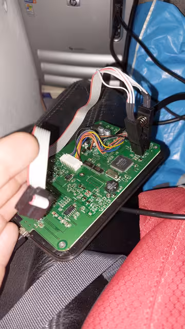

Ik heb al een aantal moederbord chips geprogrammeerd met de ch341a zwarte versie en dat ging perfect!
Ik ben nu op het moment bezig met een auto scanner chip software!
Het is een type 25 chip en zodra ik de software op originele wijze via usb naar het apparaat probeer te schijven dan stopt het schrijven bij erase Bootdb.bin.
Er is nu wat vreemds aan de hand want wanneer ik alleen de klem erop zet en update via de originele manier met usb dan update het apparaat wel
foto
https://i.postimg.cc/sgck8rqB/20250928-103447.avif
foto
zie hier de update succes met kabel wel aan het appraat zoder dat deze aan de ch341a zit aangesloten
https://i.postimg.cc/5yYK2csZ/20250928-104642.avif
alleen als ik het apparaat dan vervolgens aanzet dan geeft het scherm allemaal rare teksten en blokken weer in het uitlees display en niet zoals het hoort!
https://i.postimg.cc/DfR9GmQD/20250928-104032.avif
Ook wanneer ik de chip programeer met asprogrammer en de ch341a dan gaat het mis en werkt het display niet op de juiste manier....

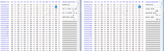

zie hier nog het begin van de .bin bestand
hex links gelezen met ch341 en recht originele update bestand geopend met hexeditor
https://i.postimg.cc/kgpm4w5y/Schermafbeelding-2025-09-28-111553.png
Wat kan dit zijn??
en hoe kan ik de software weer juist erop flashen!!!

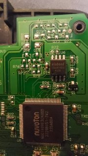

Wat is een 'type 25' chip??
Op zondag 28 september 2025 11:06:49 schreef Arco:
Ah het betreft een Winbond 25Q64FVSIG chip
En zie ook gelijk de Nuvotron nuc140ve3cn arm cpu
https://i.postimg.cc/sgSB9BZp/20250914-183342.jpg
[Bericht gewijzigd door mikeyall op (25%)]
Bij 'autoscanner chip software' gaat bij mij alleen een OBD-lampje branden, verder heb ik geen idee wat dat is, wat het doel is en wat en waarom je probeert te flashen.
Dat iets op een moederbord wel werkt geeft geen garanties dat het in een totaal ander apparaat ook werkt.
Er is een kans dat op het moederbord de datalijnen anders afgesloten zijn waardoor het daar wel werkt, terwijl dat in de auto (of wat het ook is) niet werkt omdat het daar gewoon anders in elkaar zit. Ook kan er een schrijfbeveiliging zijn.
Grote kans dat die ARM verbonden is met die winbond chip. De meeste programmers die ik ken en vaak ook de databladen van IC's met communicatie-mogelijkheden, waarschuwen vaak dat programmeren als een soort man-in-the-middle attack, door data te gaan sturen op de communicatieverbindingen tussen een host en slave, zoals bijvoorbeeld bij het AFE van een fiets-accu en de hoofdprocessor die op basis van data van het AFE de belangrijkste beslissingen neemt, niet werkt of 'unspecified results' tot gevolg kan hebben.
Ook recent heb ik daar nog mee te maken gehad. Het werd officieel niet ondersteund, maar toch las m'n USB<>SMbus interface de AFE uit.
