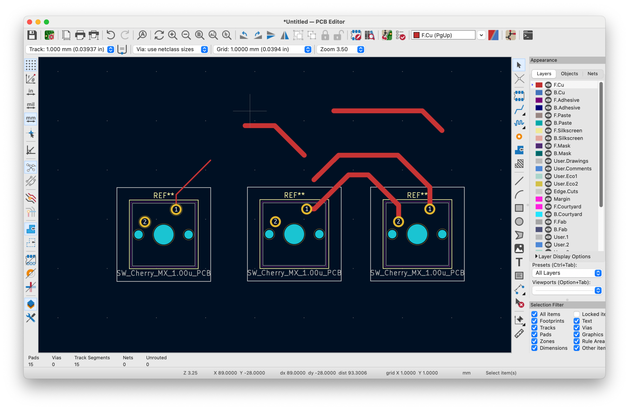

Fantomaz
Ik moet hier weer vaker komen... Wat kun je zo'n forum als deze gaan missen. :-)
Ik heb nu beide opties geprobeerd.
Eerst een PCB gemaakt wat erg gemakkelijk ging.
Maar daar kan ik geen sporen mee trekken.
Daarom eerst een schema gemaakt.
Maar nu kan ik dat schema niet ombatterijen naar een PCB (waar ik dan uiteraard zelf de lijntjes nog moet vervangen voor sporen).
Tips, anyone?

Op zondag 5 oktober 2025 17:42:45 schreef Fantomaz:
Ik moet zeggen, bij mij lukt dat ook niet. Ik kan wel een PCB aanmaken zonder schema en dan ook sporen trekken, maar die kan ik niet met elkaar door verbinden, en ook niet aan pads koppelen. Dwz soms wel en vaak niet. Blijkbaar ziet kicad die als verschillende nets en voorkomt sluiting ook al staat bij elk spoor <no-net>. Dat is misschien wel op te lossen, maar het makkelijkste is natuurlijk om eerst een schema te tekenen.
En terecht overigens een PCB zonder schema moet je niet willen.
[Bericht gewijzigd door deKees op (53%)]
Als je meerdere sporen wilt doorverbinden aan elkaar of meerdere pads,
moet je waarschijnlijk het nieuwe spoor starten op het bestaande spoor en eindigen op de nieuwe bestemming.
Niet andersom (niet naar het bestaande spoor toe), want dat wordt gezien als 2 sporen die sluiting maken met elkaar.
Je kan wel al die sporen hernoemen, en moet je de eilanden en sporen die aan elkaar vast moeten dezelfde naam geven.

Op zondag 5 oktober 2025 17:00:43 schreef Aart:
[bijlage]Dat zijn wat lastigere vragen omdat het inmiddels ongebruikelijk is. Ik heb het sinds PCB op de Atari 1040 niet meer zo gedaan.
Maar bij een snelle test werkt het? Componenten plaatsen, links boven een trace width instellen. Routen met 'route tracks' rechts, hotkey 'x'.Gezien de referenties naar AI verlaat ik deze discussie. Succes!
Je kan ook tijdens het routen op e drukken om je instellingen live te wijzigen.
Die dropdown links boven moet je namelijk per PCB eerst instellen. Het is natuurlijk wel handig om te doen, maar als je vanaf een lijn verder tekent die natuurlijk al een bepaalde breedte heeft, dan neemt KiCad die over. Ik snap waarom ze het doen, maar soms kan het bijzonder hinderlijk zijn (bvb je wilt vanaf een ontkoppelcondensator een dunner spoortje naar een IC pad gebruiken dan naar de via)
