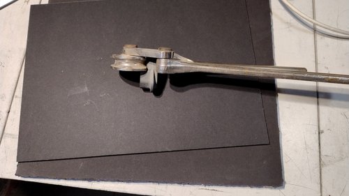

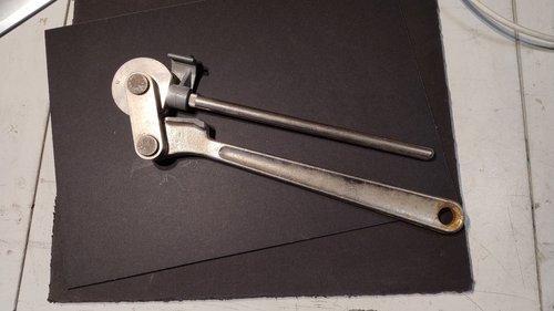

In mijn tijd met eigen huis deed ik het met rechte stukken en bochten solderen. Buigen vond ik maar niks.
Koperbuis op rol heb ik nooit gebruikt, altijd rechte stukken. Buis 15 mm en 22 mm met het buigijzer, 12 mm met een uitwendige buigveer. Ging altijd zonder problemen.

5/8 buis of 16mm doe je niet met een veer. Zelfs met een buigijzer/plooitang heb je nog wel wat macht nodig. Bij 3/4 buis wordt het alleen maar erger. Ik weet niet dat er >40 jaar geleden 22mm verkrijgbaar was.
12mm is meestal zacht koper en wordt meestal gebruikt voor het aansluiten van lavabo, gootsteen, ... Dat doe je inderdaad best met een veer.

Zulke schattige buigijzertjes voor de dunnere maten (6-8-10mm) heb ik nog niet.
Vroeger ook nog 1 gehad voor 22mm, da's echt trekken
