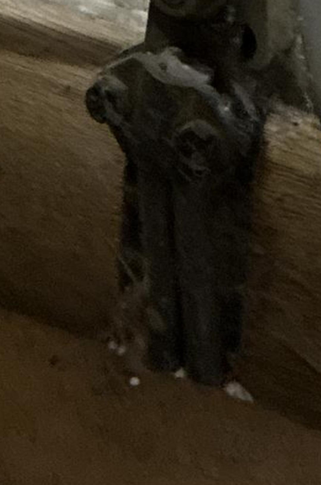

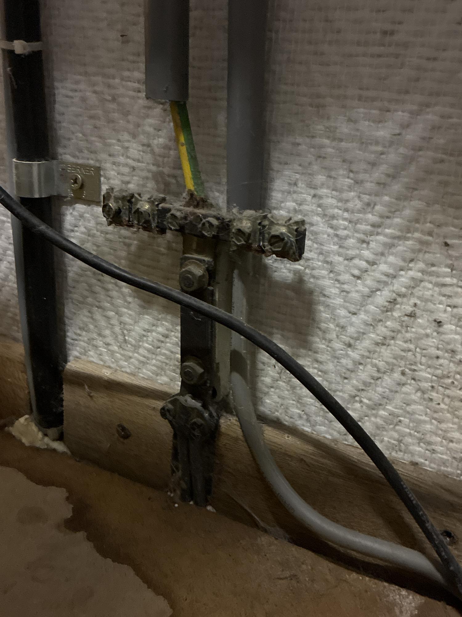

Die foto zegt niet zoveel, helaas. We zien een (in BE gangbare) aardonderbreker, met aan de bovenkant een enkele geel/groene draad van wellicht 2,5 mm2? Aan de onderkant lijkt er iets dikkers te hangen, maar wat het is en waar het naartoe gaat is niet duidelijk.
De normale toepassing is dat de onderkant naar de aardverdeler in de zekeringenkast gaat, terwijl bovenaan de diverse aardpunten verbonden zijn. Aardpennen, waterleiding (hier niet, dus), gasleiding (wellicht ook niet?), c.v., ...

Op maandag 6 oktober 2025 22:31:21 schreef Paulinha_B:
Die foto zegt niet zoveel, helaas. We zien een (in BE gangbare) aardonderbreker, met aan de bovenkant een enkele geel/groene draad van wellicht 2,5 mm2? Aan de onderkant lijkt er iets dikkers te hangen, maar wat het is en waar het naartoe gaat is niet duidelijk.De normale toepassing is dat de onderkant naar de aardverdeler in de zekeringenkast gaat, terwijl bovenaan de diverse aardpunten verbonden zijn. Aardpennen, waterleiding (hier niet, dus), gasleiding (wellicht ook niet?), c.v., ...
De onderkant gaat in recentere huizen naar de aardingslus, wat hier ook het geval is. Even de foto ingezoomd en hier zie je duidelijk de twee uiteinden van de aardingslus samen komen in de onderbreker, de bovenkant (hoofdbeschermingsgeleider min 6#, in verhouding met de aardonderbreker op uw foto ziet dat er visueel goed uit) gaat naar de zekeringenkast en komen de eventuele potentiaal vereffeningen (water, gas, constructie,...)
En zo'n installatie tester kan je huren, kopen is duur >1000€ , maar er is enige vakkennis nodig om de resultaten te interpreteren.
Op dinsdag 7 oktober 2025 04:20:53 schreef Robbe de Smet:
De onderkant gaat in recentere huizen naar de aardingslus, wat hier ook het geval is. Even de foto ingezoomd en hier zie je duidelijk de twee uiteinden van de aardingslus samen komen in de onderbreker, de bovenkant (hoofdbeschermingsgeleider min 6#) gaat naar de zekeringenkast en komen de eventuele potentiaal vereffeningen (water, gas, constructie,...)
Is al sinds 1981 zo.

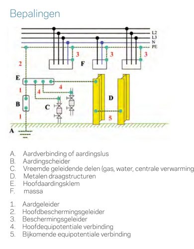

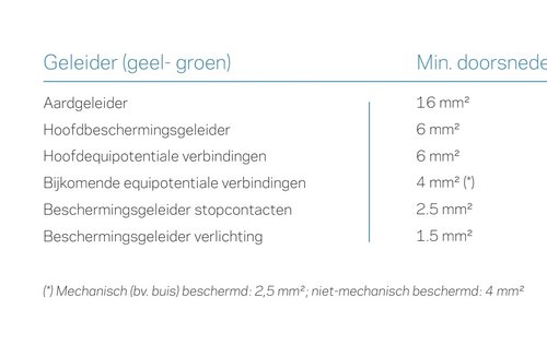

Groen-gele naar de zekeringkast moet 16mm2 zijn, tenzij alle hoofdpotentiaalvereffeningen direct aan de bovenzijde van die scheider aangesloten zijn.
TS moet daar dus 16mm2 zien, wat ook wel zo lijkt te zijn als je de diameter vergelijkt met die loden aardlus.

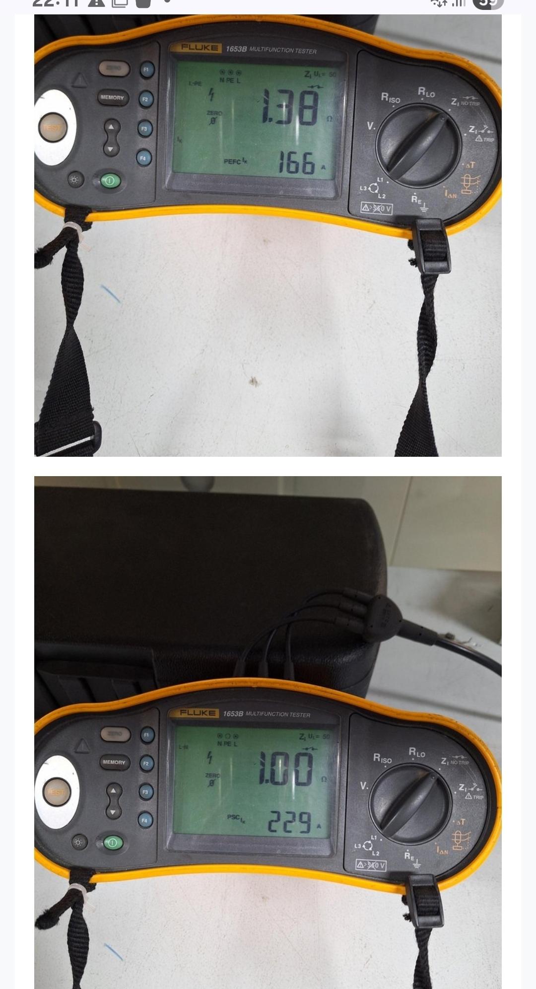

Ik heb op mijn huis installatie stopcontacten zitten die verschillende aarding waardes hebben. Teven blijkt dat bij meting dat de nul en de phase aansluitingen verwisseld zijn in de stopcontacten b.v. De ene keer op de linkerkant en de andere keer op de rechterkant.

Nul en fase in stopcontact mogen omgewisseld worden en voor je andere probleem deftig op te lossen heb je zoals eerder aangegeven een deftige installatietester nodig om het iets of wat vlot te laten verlopen/ op te sporen.
Slechte verbindingen (overgangsweerstand) kunnen ook opgespoord worden met een gewone digitale multimeter in de ohmse stand als de installatie spanningsvrij is. Iets omslachtiger als werken met installatietester.
En hoe heb jij het gemeten of hoe komt jij aan je verschillende waarden?
Als je al verschillende ohmse waarden meet, dan weet je toch al ongeveer waar problemen zitten?
De positie van F en N in een stopcontact maakt voor geen enkele keurder wat uit.
Dit apparaatje meet geen enkele weerstand.
Maak een laaange draad aan de aardonderbreker en loop ermee door huis samen met je multimeter.
Of leg een brug tussen de aardonderbreker en de N in de kast zodat je bij elk stopcontact een continuiteitsmeting kunt doen.
Allemaal veel juister en betrouwbaarder dan het gadget dat nu gebruikt wordt.
(Sorry, zelfs de testknop op je diff betrouw ik meer dan wat dit apparaat vertelt)
Aangezien er geen aardpen is maar een aardlus denk ik niet dat er een probleem is met de spreidingsweerstand.
En anders vertelt de keurder dat wel ...
(een keuring kost minder dan de juiste meetapparatuur)
