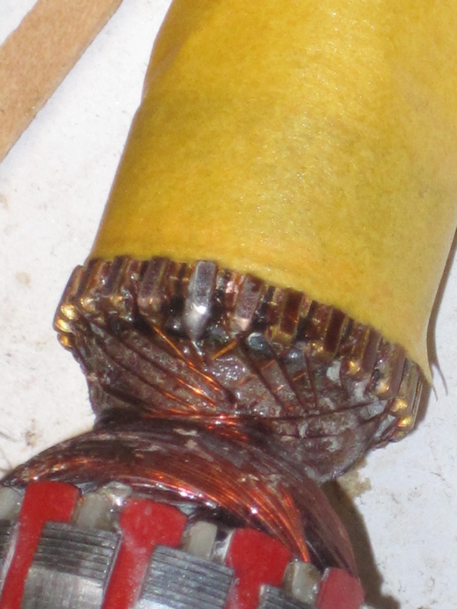

(Ben 'toevallig' momenteel net bezig het anker van een universeelmotortje van bouwgereedschap te herstellen....)

Op maandag 6 oktober 2025 20:44:18 schreef nonius:
Dit soort is vast uitgebalanceerd.
Als deze razend veel toeren maakt breng dan aan de tegenover gelegen collector lamel net zoveel tin aan.
Anders is het wachten op het opnieuw defect gaan door onbalans trillingen.
