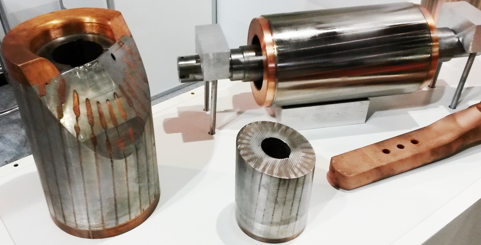

Maar blijkt wel vaker voor te komen dat de kortsluitstaven in de rotor toch overgangsweerstanden gaan vertonen en de motor minder efficiënt wordt, of erger.
Zou zo eventjes ook niet weten hoe je dit kan opsporen.
Dat kan je doen met twee meetspoelen. Het zijn eigenlijk twee kleine U-vormige blikpakketjes met een spoel erin, maar zonder kortsluitbrug voor het magneetveld.
Op de eerste spoel zet je een wisselspanning en je plaatst de spoel op de buitenomtrek van het te onderzoeken anker.
De tweede spoel wordt verbonden met een wisselspanning voltmeter.
Het meetprincipe berust op het injecteren van een magneetwisselveld in het blikpakket van het anker. De veldlijnen omsluiten één enkele rotorstaaf, omdat het een kortsluitrotor is, gaat er een stroom door de rotorstaaf lopen.
In het verlengde van de injectie spoel plaats je de opname spoel.
Als de rotorstaaf niet onderbroken is, zal de opname spoel het geïnjecteerde magneetveld opnemen en een spanning afgeven.
De moeilijkheid bestaat erin om voldoende kleine injectie en opname spoelen te vinden.
In praktijk wordt het niet vaak gebruikt, omdat rotorstaven niet vaak over gaan, ze trillen soms over of smelten door indien de rotor vast zit.
Een nieuwe motor is vaak prijstechnisch interessanter.
Deze aluminium legeringsstaven worden door middel van "centrifuge-gieten" in een rotorblikpakket gegoten vanuit een vloeibare aluminium legering.
Tijdens productie wordt ieder rotor afzonderlijk getest op koppel, dit gaat veel sneller dan elke rotorstaaf afzonderlijk te testen.
Anderzijds is het gevolg van een beschadigde rotorstaaf dat de rotorweerstand groter wordt, waardoor het anker minder koppel kan ontwikkelen. De motor gaat het gevraagde koppel toch proberen te leveren en meer stroom trekken met een verbrande stator tot gevolg.

PAMwikkeling: dank voor de grondige uitleg over het opsporen van problemen met het kortsluitanker. Ik slaap vannacht weer wat minder dom....
