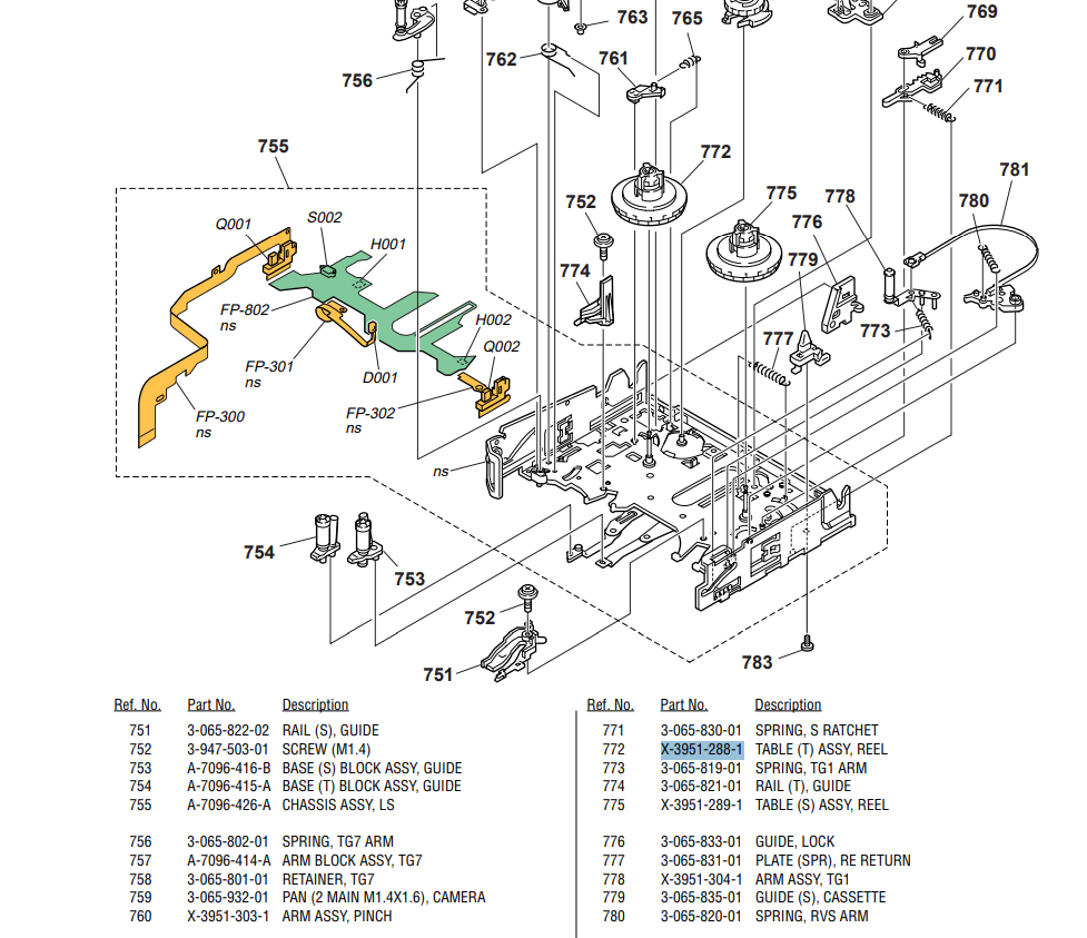

ik heb een videocamera sony dcr-trv255e
de band gaat niet meer terug in cassette na eject
ik ben bang dat er hoedje op linker poly af is.
weet iemand hoe die hoort?
zie foto
Heb je dat aandrijfdeeltje en veertje nog, of is dat in een band blijven steken?
[Bericht gewijzigd door mel op (96%)]
aandrijfdeeltje en veertje is kwijt dat is het probleem.
Dat zal zoeken worden naar een donor apparaat.
Dit is het onderdeel met partnummer, maar dat ga je niet los vinden denk ik.
