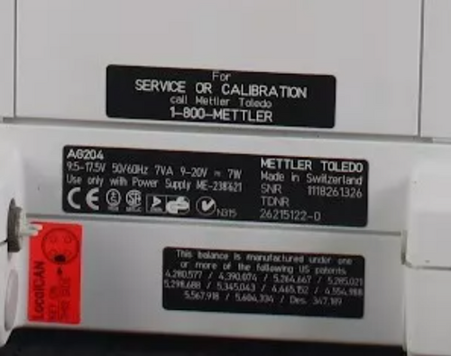

Op vrijdag 10 oktober 2025 11:56:27 schreef tom_co:
Op school hebben wij een Mettler AG204 balans zonder voeding. Balans gekregen van extern bedrijf. Werkt nog goed en is een fijn meetinstrument.De originele voeding (mettler 12512/A 12V AC 1,25A) hebben we niet, maar 12V AC aangesloten via een labvoeding werkt prima.
Ik zoek daarom een AC-AC netadapter met 12V AC uit, >=20W. Die lijken van de aardbodem verdwenen. Ik heb best een eind zitten zoeken, maar vind alleen maar 12V DC adapters.
Er zijn wel halogeen/ledtrafo's met 12V AC uit. Maar dan wordt het weer zelfbouw. Kan ik met een ringkerntrafo zelf ook. Ik zoek juist iets dat je kan kopen en weer opnieuw kan kopen als we het 6x uit onze handen hebben laten vallen. Zelfbouw is ook snel groter en onhandiger dan een gegoten adapter.
Ik denk dat een 12V (of 15V) DC adapter aansluiten ook gewoon moet lukken, maar dan gebruik je maar de helft van de gelijkrichtbrug. Ik heb dit nog niet durven testen, omdat "magic smoke" in dit dure meetinstrument echt zonde zou zijn. Iemand tips?

Achterop het apparaat zit een typeplaatje die je vrijbrief geeft om iets tussen 9 en 20VAC aan te bieden. De "slappe trafos" die onbelast 18V geven zijn dus ook prima.
Of staat er op de jouwe wat anders?

Achterop het apparaat zit een typeplaatje die je vrijbrief geeft om iets tussen 9 en 20VAC aan te bieden. De "slappe trafos" die onbelast 18V geven zijn dus ook prima.Of staat er op de jouwe wat anders?
Ja zoiets staat erop. Maar wel AC.

Kudo's als dat lukt. Zal ik hier een iets scherpere foto plaatsen uit de link van rew voor toekomstige bezoekers:
Ik weet overigens helemaal niet wat ik van zo een opschrift moet denken, want op apparaten waar een lithium accu in zit staat ook best vaak zo een soort opschrift (wel voor DC dan) maar dan moeten de stroom en de spanning eigenlijk best wel nauwkeurig begrensd zijn.
Als het goed is moet je daar niet iets van denken maar gewoon het gevraagde aansluiten.
Kleine trafo's hebben onbelast nu altijd eenmaal een hoge open klem spanning. En dan is het wel goed dat dat op op het type plaatje staat.

Het heeft even geduurd voordat ik de oplossing hier kon plaatsen, maar beter laat dan nooit.
Samenvatting:
De Mettler Toledo AG204 weegschaal heeft een voeding met een custom stekker. Wij zijn de voeding kwijt.
De voeding is vervangen door een 12V AC 20W adapter (7W volgens specs AG204 nodig).
Deze voeding heeft een standaard 5,5x2,1mm plug.
Het verloopkabeltje dat ik heb gemaakt is 5,5x2,1 plug naar dupont-stekker 3x female, waarbij de twee buitenste contacten de 12V AC zijn. Stekker kan omgedraaid worden zonder problemen. Het apparaat is niet geaard.
Het verloopkabeltje heb ik gemaakt van een 3x female dupont stekker (ex-servo):
Daaraan een 5,5x2,1mm female plug:
En dit vervolgens aan de weegschaal. (Dit om het beun-de-haas gehalte maar eerlijk op te biechten):
Hopelijk helpt dit ooit nog iemand anders met zo'n zelfde weegschaal.
Een 15V DC adapter zou overigens ook gewoon werken. Ook dan is de polariteit niet belangrijk.
