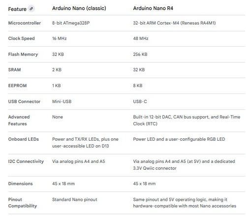

The main differences are that the Arduino Nano R4 uses a much more powerful 32-bit Arm Cortex-M4 processor (48 MHz) compared to the Nano V3's 8-bit ATmega328 microcontroller (16 MHz), resulting in significantly greater processing power, more memory, and additional features like a 12-bit DAC and CAN bus support on the R4. The R4 also has a USB-C connector, while the V3 uses the older Mini-USB.
Er zit dus een compleet andere MPU op. Maar verder zou volgens mij alles hetzelfde moeten zijn.
Heb je wel echt ook de nano R4 geselecteerd, want als je dat niet veranderd dat werkt het op die andere CPU/MPU niet.
Kan dan best dat je nog een nieuw bord moet downloaden waar de nano R4 wel inzit.

euhm, nee...
die chip is gewoon anders, met andere mogelijkheden
vooral die laatste regel dus, hardwarecompatible with MOST nano accessoires. dus niet alles zal werken.
en dus ook de 4 uart mogelijkheden. software serial is altijd al een beetje een moeilijke geweest, heb er ook al mee gespeeld en ook al ellende mee gehad. sommige apparaten willen er gewoon niet deftig mee communiceren dus ik probeer het te vermijden.
door dat bitbanging heb je zowieso al incompatibiliteit met verschillende cpu's

Ja meer mogelijkheden , sneller, beter. Maar op de IO naar de buiten wereld verder gewoon een Nano. OP paar kleine dingen die anders zijn. Maar bij snellere IO zijn grote pull-ups dan lastig.
Uiteraard zijn er altijd dingen die niet werken zoals Miedema nu ook zegt.
Maar daarmee is de charme van de eenvoud verdwenen....
Die is niet weg want het is aanvulling op het totaal en er is nu meer keus, en voor elke project zal je dan je keuze moeten maken.
Maar er zijn met de R4 dan weer dingen die eenvoudiger kunnen zoals een echte DAC, beter ADC zodat je externe ADC meer nodig hebt, CAN bus, hoge snelheid zodat je ook floating point goed kan doen. Meer interupt mogelijkheden.
ik vind het jammer dat ze die dan verkopen als 'nano' want ze zijn dus niet 100% uitwisselbaar.
