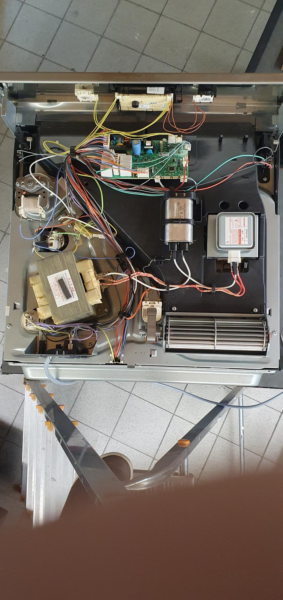

hallo,
ik stuur hierbij een foto van het toestel omdat iemand van jullie zei dat hier een verkeerd typenummer gebruikt wordt.
Weten jullie het juiste?

Kap/ deksel boven op openmaken, dan vind je zo de zekering/ trafo en condensator. Dit is een Midea oven eigenlijk AEG heeft er een stickertje van hun opgeplakt..

Hallo Eric,
ja, ik heb hem juist gevonden.
Hij ziet er wel anders en kleiner uit als meestal!
Verder over mijn probleem: de microgolf oven doet werkelijk niets.Geen gezoem of een brom, niets!
Alleen het display schakelt om als ik van gewone oven naar microgolf ga.
Verschillende bronnen wijzen naar de electronica maar dat kost al meer als 100€!

Wat heb je gevonden? Er is geen HS zekering.
Ik zou normaal voorstellen dat een schema fel zou helpen in het debuggen maar ik twijfel of het in dit geval de nodige nuttigheid heeft.
Kijk eens na of een relais een losse soldering heeft. Kijk ook de 3 deurcontacten eens na.
Met "de microgolf doet werkelijk niets". Bedoel je daarmee dat hij gewoon niet start? Geen aftelling van tijd. Accuraatheid is van cruciaal belang. Dit lijkt eerder op een deurprobleem. Maar gezien we niet over gedetailleerde data beschikken is het raden met de bijhorende foutmarge.

Er staat *C op. Graden celcius. Dat lijkt me niet de normale reactie voor de microgolf stand. Mogelijks is de keuzeschakelaar bevuild of de software mank. De keuzeschakelaar is een printje met sleepkontakt. Dat kun je uit elkaar halen en kuisen. Liefst zonder de weerhaken af te breken. Je kan ook eens de keuzeschakelaar een 20tal toeren ronddraaien om te kijken of de standen een andere reactie geven. Of met de knop op die stand een millimeter links of rechts bewegen om te kijken of het scherm veranderd.
Kun je vanuit het scherm ---*C iets verandering krijgen met de rechtse draaiknop? Of toetsen...
Je kan de keuzeschakelaar ook uitmeten via onderstaand diagramma. In jouw geval enkel de achterste schakelaar uitmeten. Het voorste deel met contacten zit er niet op.
