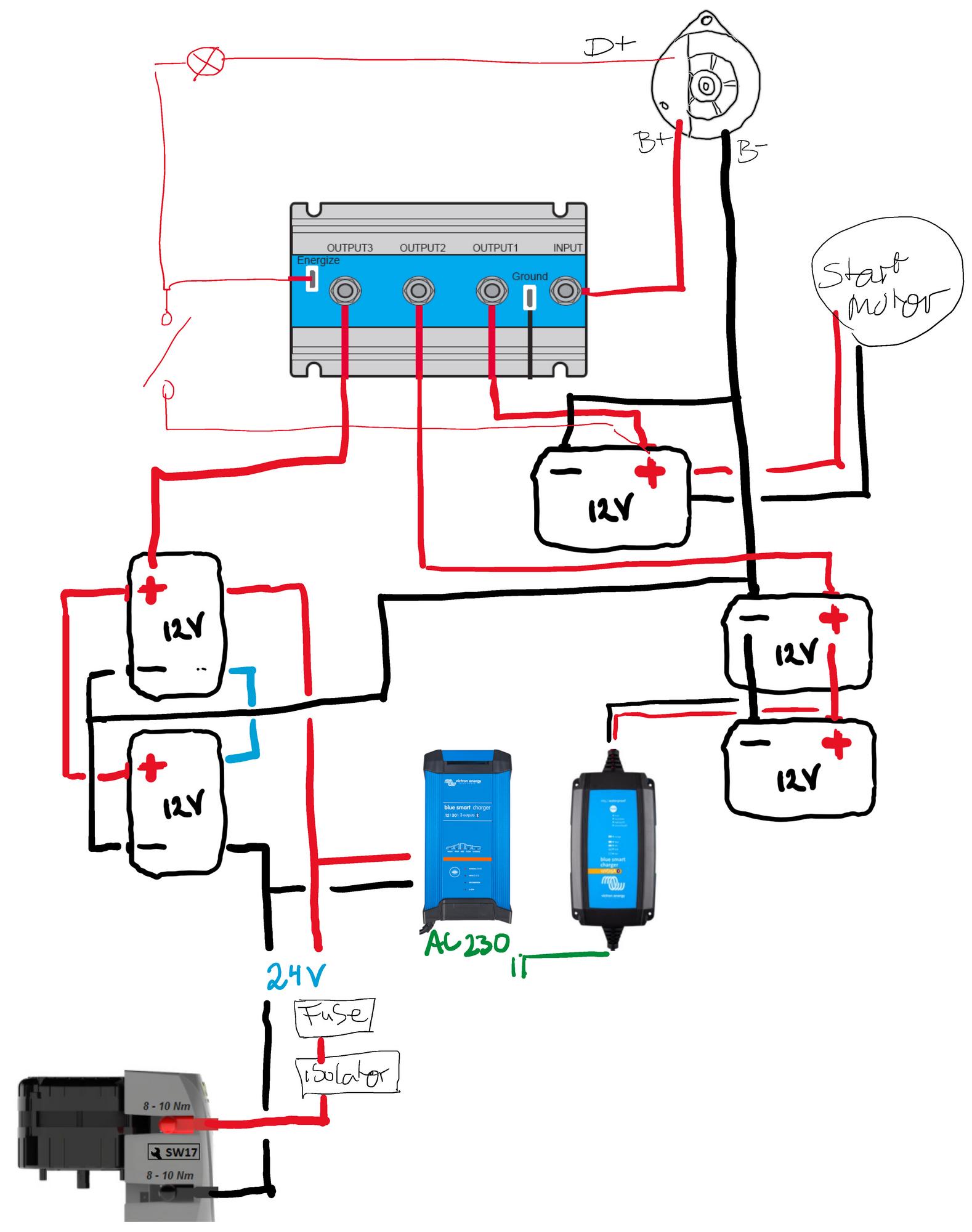

Helaas zie ik nergens welk stroom de boegschroef nu nodig heeft.
De boegschroef is een 'proportional' 5,3kW VDC, 24V 21-28,8V
Ik ben voornemens 2x OptimaYellow Points 75A CCA 975 te plaatsen met kabels 70qmm, 2/0 AWG
Zekeringhouder T1, 200A
Ook wil ik een extra lader Victron IP22 24V/8A plaatsen, exclusief aangesloten aan deze accu set.
Wanneer ik een lange stukken zeil is mijn service accu ook ver leeg. die heeft dan ook een eigen lader.
Voor mijn ankerlier 12V heb ik een Ravioli solenoïde (relais-contractor) 12v 150/180A geplaatst.
Zo'n ding wil ik ook als 24V plaatsen.
NB. Het komt voor dat de boegschroef enkele minuten draait. Ik vaar veel alleen, en in een sluis is dit heel handig. Deze proportional kan langdurig draaien (zolang de accu's bieden)
Vorige aanvullingen zijn heel leerzaam.
5,3 kW bij 24 volt is al dik 220 Amp...
Bij het aanlopen zal er kort nog meer lopen.
Dan vrees ik dat die 200 sneuvelt op een gegeven moment.
En je hebt 12 en 24 volt door elkaar aan boord?
Hoe denk je dat te doen met een 12 volt dynamo en die Victron unit?
Het verhaal is nu ineens heel anders dan in de start topic...

Wanneer ik uitgang 3 zou gebruiken als 24V dan kom ik ook in de problemen met de 24V min.
Deze zou ook naar de dynamo moeten. ...dat zal dus niet gaan....pfffff ...ingewikkeld....
De min is juist heel makkelijk gewoon alles aan elkaar.

Maak eens en vooral voor je zelf een soort van schema hoe het nu allemaal zit.
Hoe veel stroom je verbruikt en voor hoelang.
Hoe lang de boeg schroef in het slechtste geval onder de slechte omstandig heden moet kunnen werken.
Of je dan niet gewoon een zwaardere dynamo nodig hebt.
Nog een vraag je dynamo op de motor is 12V?
Hoe wil je dan een 24V accu gaan laden?

Ik ga idd mijn stroomschema aanpassen obv wat ik van jullie hier meekrijg.
Overigens ben ik het niet met Jinny eens over de kabel naar de slagroomklopper. Het idee van 'die accu doet het en moet alleen maar bijgeladen worden' is niet heel verkeerd - en daar is 10mm2 ook wel dik genoeg voor (zie mijn eerdere omschrijving: het kost wat tijd, maar soit...). Waar ik over struikel is dat je ruim 100A door die 10mm2 gaat trekken (goed het zal wellicht wat minder zijn door de kabelweerstand, maar reken maar dat de spanning van de accu voorin ook aardig inkakt
De boegschroef heeft zijn eigen accu en die zal dan ook vlak in de buurt staan.
Over de 10mm2 hoeft alleen wat laadstroom verder niet.
En het is ook wel een goed idee om die boegschroef accu niet te snel met te hoge stroom op te laden na gebruik.
Maar blijkbaar heeft er niemand inclusief mezelf niet echt goed opgelet
24V boegschroef op een 12V verdeler dat kan niet.

Dat mag je niet direct koppelen met een kabel.
Je zal eerst een inverter moeten hebben die van 12V naar 24V gaat en dan achter deze inverter een apart 24V net. Waarbij de minnen wel aan elkaar mogen.
Let er ook op de boegschroef doet 220A bij 24V dat is op 12V dan 440A.

Het schema klopt niet want er staat 24V aan het begin maar zoals je dat getekend hebt is en moet alles 12Vzijn.
En met de muis en PC hoeft niet je mag ook met de hand een schema maken. Maar dan wel een stuk beter dan wat je nu gedaan hebt. Foto maken, foto goed draaien en dan posten.

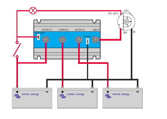

Tip gebruik het schema in de argo fet zelf als basis.
En of daar nu op uitgang 3, 1, 2 of meer accu's parallel staan is voor ons niet belangrijk zet er alleen even de totaal aan capaciteit neer.
Wat ik nog mis in het schema is de boegschroef.

Ik zou het hele plan even stoppen en vanaf 0 opnieuw beginnen.
Wat ik al dacht, er is een 12 EN een 24 volt systeem.
Die zal je gescheiden moeten houden, de "minnen " mogen wel bij elkaar, maar de plussen niet, ook niet via agro.
Een 24 volt dynamo is nodig voor de boegschroef set, maar voor de startaccu weer 12 volt.
De soms gebruikte "truuk" om 2 accus in serie te zetten en de 12 volt spullen op een van de accu's aan te sluiten sloopt je accuset snel om dat je ze dan ongelijk gaat belasten.
Dat gaat een hele aparte installatie worden, en ik denk dat je beter ervaren hulp kan inroepen als je kennis niet ver genoeg gaat hiervoor....
Op zondag 26 oktober 2025 16:00:01 schreef Henry Kerkhof:
[...]Je hebt gelijk!
Niet aan gedacht dat dit verschil zou maken bij mijn vr 1, 2 en 3
De Dynamo 14V-40/115A gaat naar de ArgoFET.
Van uitgang 3 moet dit naar de 24v set.
Waar sluit je dan de min op aan?ps. Ik kan natuurlijk ook 2 kabeltjes serie kunnen leggen en uitgang 3 gewoon 12V laten lopen. Toch?
Kort gezegd, dit kan dus absoluut niet
De laatste zin geeft veel rook... dan maak je volle kortsluiting tussen de accu's!
En voor een lithium accu heb je een apart laadsysteem nodig als je zo'n accu gata kopen, maar dat is een ander verhaal voor later.
[Bericht gewijzigd door revado op (11%)]
Dat zijn enkel hobbybob oplossingen verder doet niemand dat zo mag ik hopen. Snel slopen ja maar dan ook heel erg snel.
Maar hier kan dat niet eens want je moet van 12 naar 24V.
Er zijn wel meerder goede oplossingen. Weet er nu even 3
- De motor zo houden op 12V en dan via een converter er 24V van maken.
- Motor uitbreiden met een 24V Dynamo.
- Motor ombouwen naar 24. Maar dan is er weer een converter naar 12V nodig.
Naar 24V ombouwen doe je alleen als je continu veel stroom op 24V nodig hebt. Voor de boegschroef die maar even draait niet nodig.
Een nadeel van een 24V dynamo is denk ik dat je dan ook 2 aparte acculaders voor 12 en 24V nodig hebt als je wall stroom hebt. Met de converter van 12 naar 24V kan je volstaan met een 12V acculader.
Voordeel van de converter is ook dat de kabel naar de 24V accu 4mm2 of 6mm2 kan zijn afhankelijk van de stroom die de converter kan leveren.
Dus mag je zelf kiezen of je 1 of 2 gaat doen.

Een converter van 12 naar 24 zou best wel eens aan de frisse lucht kunnen gaan met die hoge stroom van die boegschroef.
Dat moet je wel heel zeker weten vooraf.
Misschien weet Jinny hier meer over te vertellen?
Die boegschroef heeft zijn eigen accu. En uiteraard moet je een goede converter nemen.
Met accu systemen zit je altijd dat er veel stroom kan lopen enkel als de accu helemaal leeg is door de laadstroom. De converter of acculader moet daar tegen kunnen.

Goed, ik lees dat de story weer geheel over de kop ligt.
Het enige wat ik je -nu- kan adviseren is het hele Agrofet verhaal voor de boegschroef te vergeten en de keuze uit twee zaken te laten bestaan.
1] een aparte 30A 24V lader op 230
2] een 24V dynamo op je hoofdmotor extra laten maken en de al bekende 10qmm veter van de 24V dynamo exclusief naar de boegschroefaccu's trekken.
De laatste optie heb ik op mijn kleine scheepje, daar heb ik wel een boegschroef, 8pk, 24V terwijl de rest op 12V draait.
Verder ben ik het met de rest eens, je moet nog een hoop leren.
Op zondag 26 oktober 2025 20:44:15 schreef benleentje:
Het schema klopt niet want er staat 24V aan het begin maar zoals je dat getekend hebt is en moet alles 12Vzijn.Wat ik nog mis in het schema is de boegschroef.
Hoe doe je die accu nu opladen?
Machine?
Dank voor jullie reacties, Ik ben blij dat die 24v nog boven kwam drijven.
- volgens mij staat die '24v' wel juist. Het is de aansluiting/voeding naar de boegschroef (machine).
- het schema van de boegschroef staat onderaan mijn tekening.
- de service set (serial) wordt ook door de ArgoFET gevoed.
Ik begrijp dat dit voor de boegschroef set niet kan, omdat dit in combinatie met de parallel gebruiker (boegschroef) dan de accu ladingen scheef trekt. Dat wist ik niet.
ps. Ik begrijp dat mijn amateurisme storend is. Ik zal jullie daarom niet verder meer storen.
Toch heel erg bedankt voor alle moeite.
Jinny
Je onwetendheid is niet storend, het is alleen wat jammer dat die 24V pas na 3 dagen boven komt.
En dat je niet veel weet, mwah, ik heb 40 jaar terug 7 jaar scholing gehad in electro/energietechniek en verdien er mijn dagelijks brood nog mee.
Dus dat ik er meer vanaf weet dan jij is niet gek.
Maar de oplossing ligt er, in mijn laatste reactie, een dynamo of een acculader.
Dat laatste ervanuit gaande dat je normaliter toch de omvormer al bij hebt staan.
