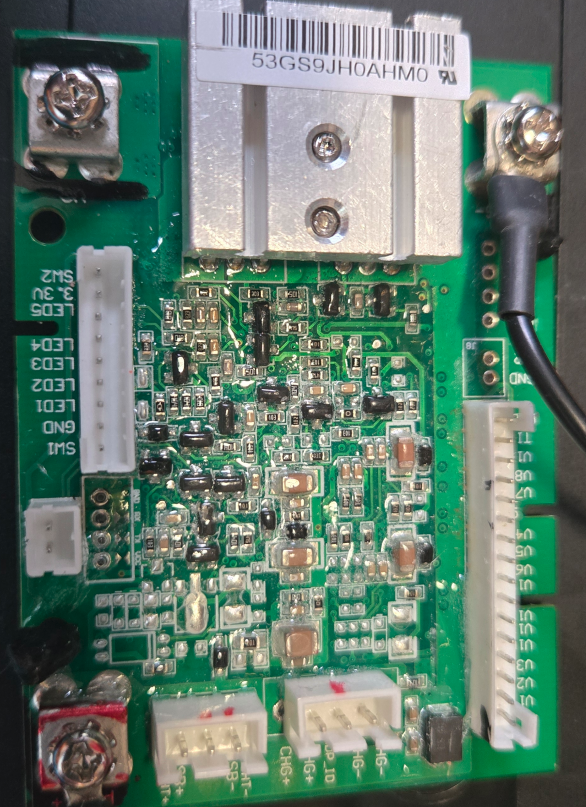

Update: het ging makkelijk los, er zat maar een klein beetje tape onder. Er zitten 3 grote sense weerstanden parallel in lijn met de 2 mosfets die de accu aan/uit zetten. De rest is 0603. Verbaasd me niet gezien de algehele constructie. I zal hem eens vragen of hij de fiets nieuw heeft gekocht want dit is zeker geen originele Stella accu en de Lader is dat waarschijnlijk ook niet.
Er zit een 30A zwevende zekering. Ik zie nergens iets wat een zekering zou kunnen zijn maar ik ben niet goed genoeg thuis in SMD zekeringen om elke behuizing te herkennen dus mogelijk zit er een die ik niet herken.
Het is een vrienden dienst en ik zei alleen ja omdat ik wat meer over BMS en accu pakketten wil leren. Goede oefening in meten en herkennen. Daarom opende ik er ook een topic over. Jullie zijn behoorlijkeexperts op dat gebied. Zowel theorie, ontwerp als experimenteel. En kennis is nodig want we gaan steeds meer hiermee te maken krijgen.

EDIT: Fred, er zit (vaak, ook niet altijd) een logische zekering op zo'n print, die er ongeveer zo uit ziet:
Die van jou zal groter zijn vanwege de hogere spanning en grotere stromen en daardoor iets herkenbaarder zijn door het grotere witte keramische lichaam, maar de opdruk is vaak zoiets als 12AH4 of vergelijkbare notaties (SFH komt ook veel voor).
Dexerials maakt die dingen onder andere.
Geen zekering, de plus wordt alleen afgetakt dmv kleine schroefterminal. Draden lijkt koper gecoat aluminium, de min wordt door 2 mosfets onder een koelplaatje geschakeld en meer dan 3 weerstanden parallel zit daar niet tussen.
De lader is uit 2014. De cellen zijn van LG
Hier verkoopt iemand een gelijksoort BMS maar daar staat verder geen data bij. Wel erg duur. https://techniek.piet-van-meel.nl/naar-winkel/bms-battery-management-s…
Er zit een hele berg electronica op. Ik zie nog twee wat grotere mosfets/torren (een diode en een mosfet). Ik denk dat ze wel balanceren maar dan in 2 groepen van 5 of kan dat niet?. Zou ook verklaren waarom 5 groepen 3,1V waren en 5 groepen 3,68

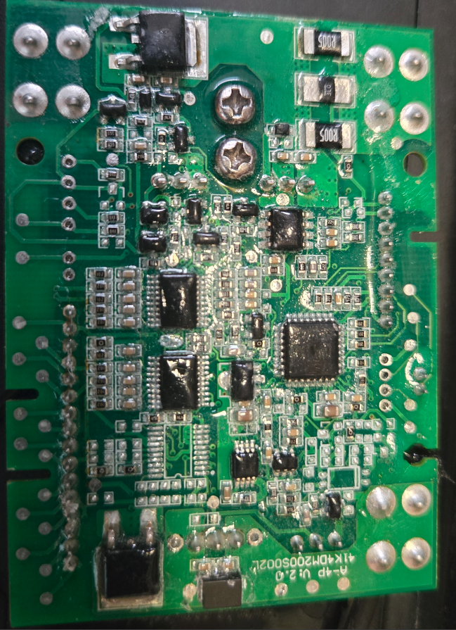

Op het PCB staat alleen:
A-4P V:2.0
41K4DM200S002L
Op de Cellen staat:
INR 18650MH1
+GA231H194N2-
QRS code geeft: L4GDDAH194N2118267
INR 18650MH1 geeft deze cel: https://www.batterijenhuis.nl/lg-inr18650-mh1-li-ion-3200mah-unprotect…
Elke cel zit via een weerstand aan een IC met de opdruk 747F5 en tweede regel 503, een 2x10 poot behuizing.
Ik vermoed dat dit de spanning meet. Verder uitzoeken is bijna niet te doen door de dikke en taaie conformal coating.

Maar 1 ding zie ik niet en dan zijn de balanceerweerstanden zelf en ik zie er ook geen 2.
IK denk dat die grote connector er is om daar een extern balanceer circuit op aan te sluiten. Dus dat je bij problemen naar de dealer mag en daar geld mag betalen om te mogen balanceren. Ja er moet wel geld verdient worden.
En een accu die wat korter leeft dan nodig valt daar ook onder.
weardguy
Die grote connector is voor alle cel-kruispunten zeg maar, anders kan je het hele BMS beter weglaten.
Die 2 losse IC's zijn hoogstwaarschijnlijk AFE's, Analog Front Ends, gesplitst in 2 groepen van 5, intern zitten veel BQ-chips voor 10 of 15 cellen van Texas Instruments ook op die manier in elkaar. Elke groep van 5 kan 1 cel tegelijk balanceren, maar er wordt gewaarschuwd dat bij het inschakelen van balancering op 2 (of 3) groepen de dissipatie van het IC in de gaten gehouden moet worden, omdat je daar anders gemakkelijk overheen gaat.
Sowieso is intern balanceren al bij 1S vaak een langdurige kwestie als je dat met zo'n chipje op wil lossen vanwege de erg lage stroom die er loopt.
Die twee AFE's praten per I2C, HDQ of SMbus met die controller er rechts van. Die neemt de belangrijke beslissingen. Ik vind de meetweerstand een raar ding overigens. Weerstanden parallel zie ik vaak, maar dan zijn het altijd 2 of 3 exact gelijke types. Hier lijkt 1 afwijkende in het midden te zitten.

Ik heb de tape losgehaald rondom de balanceer soldeerlippen. Dat was 1 laag tape die als isolatie tussen de metalen behuizing en de cellen zit. (wel met draad versterkte tape maar dat helpt weinig tegen doorprikken/smelten.
De balanceer draad van cel 5 zat los, de tape hield ze tegen elkaar. Een van de draden is verlengd (bij productie) Hij was niet gebroken er zat nog soldeer aan. Lijkt gewoon slecht gesoldeerd te zijn. Dat is de tweede productie fout. De eerste was dat pin 1 van de "balanceer" connector plat gebogen onder de connector zat. Daardoor zat de connector er enigszins scheef op. Dat was de min aansluiting van pack 1 (wat teven de gnd van het hele pak is)
Ik denk dat deze accu een "gereviseerde" is want er zit een sticker van KWS op en dat is een bedrijf wat dat fiets-accus "reviseert"
Nu ben ik ze tot 4.2V aan het laden direct op de soldeerlippen.
De inwendige weerstand per groep zit nu tussen de 10 en 13mOhm. Ik weet niet wat zo'n LG cel nieuw voor ESR heeft.
Ik heb zo'n donkerbruin vermoeden dat het werk voor niks is maar de cellen lijken me nog bruikbaar dus is het misschien verstandig het BMS te vervangen. Kan nooit veel slechter zijn dan het nu was.

De TI chips zijn vooral voor meer cellen en kosten een veelvoud van de simpele 5- of 6-pins 1S gevallen.
Ik ben nog bezig met balanceren. Ik moet er nog 3 van de 10. Wat me opvalt is dat de cellen na het laden wat lading verliezen. Maar als ik ze daarna nog een paar keer aan de voeding hang dan komt er een moment dat dat stopt. Ik zet er 4.200000V op
en dan bereikt de cel dat punt maar het duurt dan heel lang voor dat de stroom stopt dus er gaat best veel lading in die laatste mV's.
Ik denk dat dat "ontladen" (ik praat over 2 tot hooguit 10mV) te maken heeft met verschillen in ESR van de parallel staande cellen. Door de spanning over de ESR worden sommige minder vol en moet dat nivelleren (de cellen met laagste ESR laden heel langzaam de slechtere bij) Een beetje zoals loodzuur accus de lading herverdeeld door diepere lagen te laden uit de lagen aan het oppervlak. Zou dat kunnen?
Als hij vol is ga ik de stroom door de balans draden meten. Kijken of daar wat gebeurd.
Nee er gaat niet meer lading in maar namate het spanningsverschil kleiner word word de stroom lager en duurt het daardoor langer.
Als je bv met constante stroom zou kunnen laden en dan precies op 4,2V zou kunnen stoppen dan zou het allemaal net zolang duren.
Dat is dus precies wat ik doe.
Ik laad met exact 3A en hij stopt op exact 4,2V (Ik gebruik een SMU) Alleen de weerstand van de krokodilkklemmen zorgen voor een klein verschil, de rest is 4 draads. Bij 4,2V stopt de SMU met laden want de celspanning is dan 4.2V. Er loopt dan nagenoeg geen stroom meer(paar nA) . Dat is ergens in de 4,19xx volt open klem direct op de soldeerlippen.
De celspanning loopt, afgekoppeld, dan langzaam terug naar bv 4,140V. Dan sluit ik de SMU weer aan en er gaat nog wat stroom lopen tot hij weer bij 4,2V stopt. Dat doe ik een paar keer en dan blijft uiteindelijk de eindspanning stabiel. Ik probeer nu alle cellen op 4,16V +/- 5mV te krijgen.
Met laatste mV nog veel stroom bedoel ik dit: Hij staat op dit moment te knipperen tussen 4,19999 en 4,20000 en er loopt nog steeds 2,5xxxxA. Maar je ziet het terug lopen. Als de stroom uiteindelijk 0 wordt (dat zal nog een half uur ofzo duren denk ik) staat de spanning op 4,20000V en de stroom op 0mA
