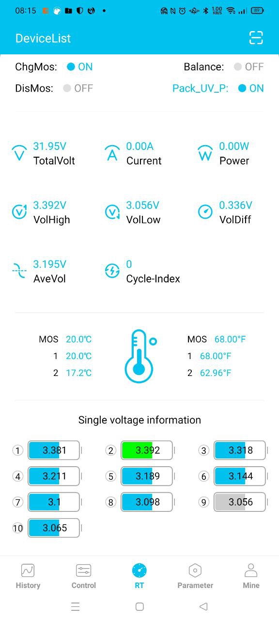

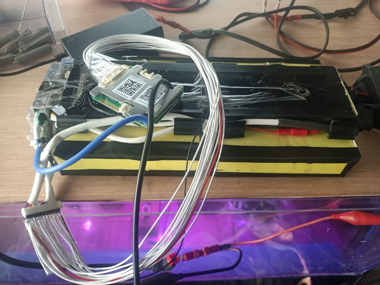

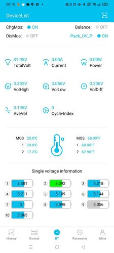

De inwendige weerstand per groep zit nu tussen de 10 en 13mOhm. Ik weet niet wat zo'n LG cel nieuw voor ESR heeft.
Gevoelsmatig lijkt me dat goed. Een 100Ah loodaccu heeft ook zo een Ri.
Ik heb zo'n donkerbruin vermoeden dat het werk voor niks is maar de cellen lijken me nog bruikbaar dus is het misschien verstandig het BMS te vervangen.
IK dacht dat je ook wou leren hoe zo een BMS werkt, toch?
Maar voor niets is het niet je leert er in ieder geval weer van.
En er is toch iets aan kans dat als de cellen gebalanceerd zijn en met de fouten die je gevonden hebt dat het wel gaat werken.

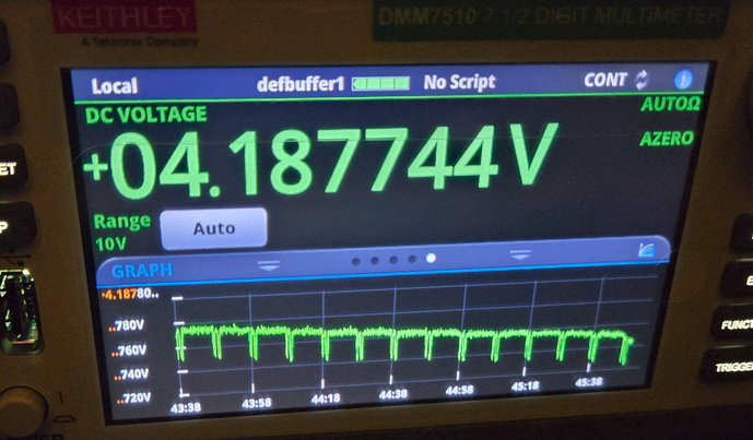

Maar er lijkt toch iets te gebeuren want zo ziet de spanning eruit van 1 pack, je ziet steeds de spanning een paar keer even lager worden en de algehele spanning loopt ook heel langzaam terug (verkijk je niet op de schaal, dat is 200uV/div als ik goed tel dus het kan ook EMI ofzo zijn. Die meter heeft een Rin van >1Gohm.

Als ik de lader uitzet zakt de trace 1 divisie, zet ik de lader weer aan dan springt hij weer 1 divisie omhoog. De pulsjes blijven. Dat komt dus niet uit de lader. Toen de balanceer connector los getrokken en daarmee waren de pulsjes weg. De connector er weer in en de pulsjes zijn terug.
Ik heb hem vanmorgen aan mijn load gehangen. Het BMS gaf hem vrij. Die bleek 42V makkelijk aan te kunnen (max 130V), dat kun je blijkbaar instellen. Maar 5W is de max bij die spanning (max 200W). Dat heb ik laten lopen tot het hele pak op 37V zat. Nu laat ik hem 2 uur rusten, dan meet ik de cellen om te kijken of ze allemaal min of meer gelijk zijn gezakt (update: 19mV verschil tussen max en min) en dan kijken of hij wil laden. Update: Hij staat te laden met 2A.
Het BMS lijkt te (micro)balanceren. Die hoogste 3 Cellen waren 6 tot 8mV gedaald, de laagste 0,8 tot 2,5mV. Maar het kost dus wel heeeeeel veel tijd om de verschillen die er in het begin inzaten te overbruggen als hij dat al toestaat.
Ik heb met de stroomtang gemeten maar dat levert niets op, te veel in de ruis. Het lijkt erop dat het BMS pulsvorming ontlaadt. (maar dan praat ik over pulsjes van hooguit 5mA ofzo) Ik zou de spanning op die weerstanden kunnen meten maar dat geheel zit aan de onderkant en daar kan ik niet bij zonder allerlei draden fors te gaan verlengen en dan zit ik nog met die dikke coating.

Jep, dat is het pulsvormige ontladen bij balancering per AFE. Als alle cellen van 1 groep gebalanceerd zouden worden worden die 1/5de van de tijd belast om zo alle cellen af te kunnen gaan. Volgens mij is het pulsvormige ontladen bij slechts 1 cel weer de manier om de dissipatie binnen de grenzen te houden.
TI hanteert iets van pakweg 600 Ohm interne weerstand voor balanceren voor de meeste chips van hun hand. Pulsjes van 5 mA klinken dus wat hoog, maar het kan natuurlijk best dat hier andere waardes gehanteerd worden.
Nu merk je dus waarom er over het algemeen extern gebalanceerd wordt, want dit duurt een eeuwigheid

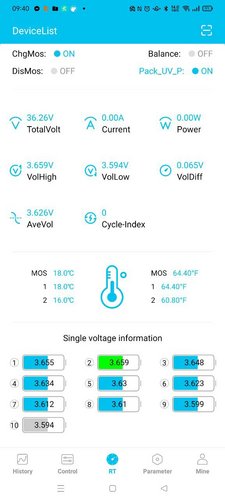

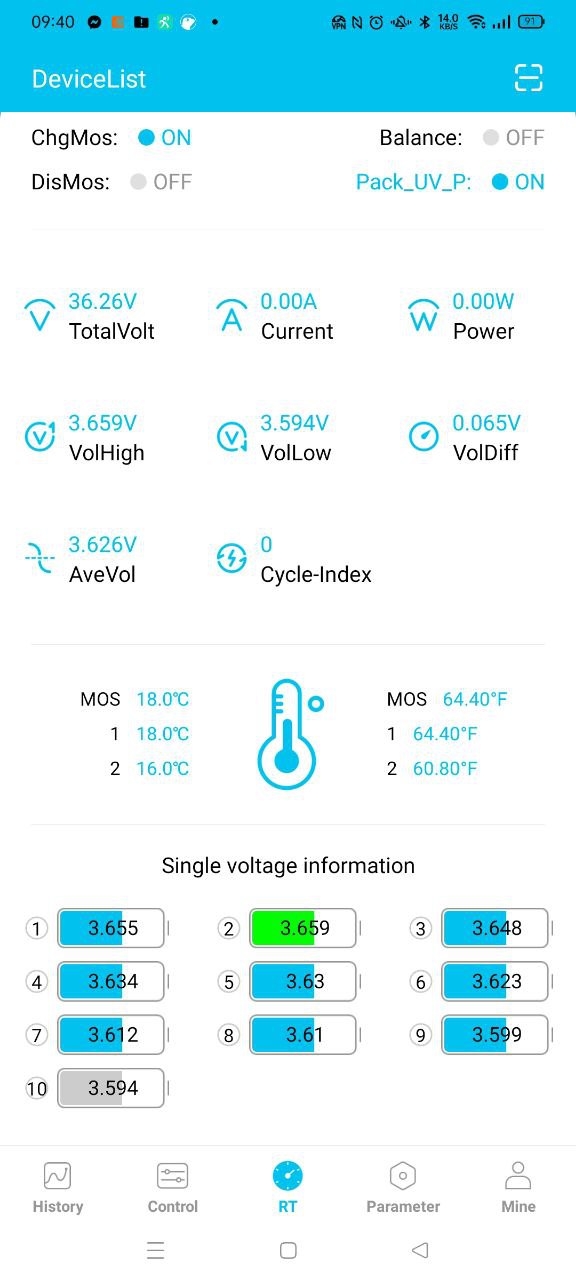

Na laden en een nacht rust is het verschil tussen hoogste en laagste cel gestegen van 19mV (voor het laden) tot 33mV(na laden en nacht rust).
De twee pulsen komen om de 5 seconde en duren samen grofweg 1 seconde. Maar dit gebeurd zowel bij de hoogste als de laagste cel.
De lader weer aangesloten, hij geeft "ready" aan maar hij levert nog steeds stroom (grofweg 300mA wat na 3 uur is gezakt tot zo'n 100mA) dus de celspanning loopt weer op bij alle cellen.
