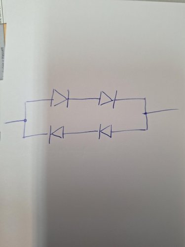

EricP): Doorgaans bestaat zo'n ding uit een paar forse dioden, anti-parallel. Doel: galvanische corrosie voorkomen. Ofwel: de scheepshuid (doorgaans geaard, in elk geval aan het boordnet) kan een hand vol mV (laten we zeggen 600-800mV ofzo) potentiaal verschil hebben tov. 'de wal' zonder dat er stroom gaat lopen. Bij een aardfout kan die stroom wel lopen.
Die snap ik niet. Is het dan niet beter om gewoon het ding weg te laten, dan valt er helemaal geen spanning over die verbinding. Dan is er ook geen scheiding maar ik heb alleen ongeaarde WCD dus meer scheiding kan eigenlijk niet. Ik zie op de plaatjes steeds de wal PE wel doorverbonden met de romp van de boot.
Huh? Die spanningsval is nou joust het DOEL van dat ding. Wel (een kleine) spanning, geen stroom... Geen stroom, geen galvanische corrosie.
In dat documentje van victron dat forumlid aardlekkabeltje mee geeft wordt het op pagina 10 en 11 (fig 9 en 10) uitgelegd: de stroom die ontstaat door het potentiaal verschil (DC) dat tussen romp en wal staat en dat galvanische corrosie veroorzaakt gaat pas stromen als er verbinding is tussen romp en wal (via aardgeleider als de romp 'geaard' is). Dat potentiaalverschil (DC) is kleiner dan de drempelspanning (doorlaatspanning) van de diode die in de aardgeleider staat. Zolang dit potentiaalverschil kleiner is spert de diode en gaat er geen stroom lopen, dus geen corrosie. Volgens victron is die doorlaatspanning van de diode rond de 1.2V (kunnen dus praktisch 2 dioden in serie zijn die anti parallel staan).
Als jij nu die diode (isolator) weglaat en beide aardingen (romp/wal) verbindt dan is er constant een geleidend pad en kan er galvanische corrosie ontstaan.
Die diodes die anti parallel staan zorgen ervoor dat 1) de ac verliestroom van de installatie wel doorgelaten wordt (de drempelspanning van de diodes bij een aardfout wordt overschreden) waardoor de diodes gaan geleiden en de diff kan aanspreken en 2) de dc stroom geblokkeerd wordt die galvanische corrosie doet ontstaan . Dit is het ganse opzet van die "isolator "

Op vrijdag 31 oktober 2025 05:13:57 schreef Robbe de Smet:
[...](kunnen dus praktisch 2 dioden in serie zijn die anti parallel staan).
Hoe ziet die schakeling van jou eruit, 2 diodes in serie die ook nog eens anti-parallel staan?
Dan heb je er minstens 4 nodig.
Jinny
Het probleem met deze constructie is dat je nooit weet of het werkt of niet.
Daarom Schrodinger Diode.
Waardeloze oplossing...

Daarover ga ik niet in discussie, dat kan goed zijn. Er werd hier door TS (onrechtstreeks) naar de werking gevraagd en daar heb ik mijn steentje toe bijgedragen (los van het feit of het waardeloos is of niet).

Hier een voorbeeld schema voor in de toekomst.
