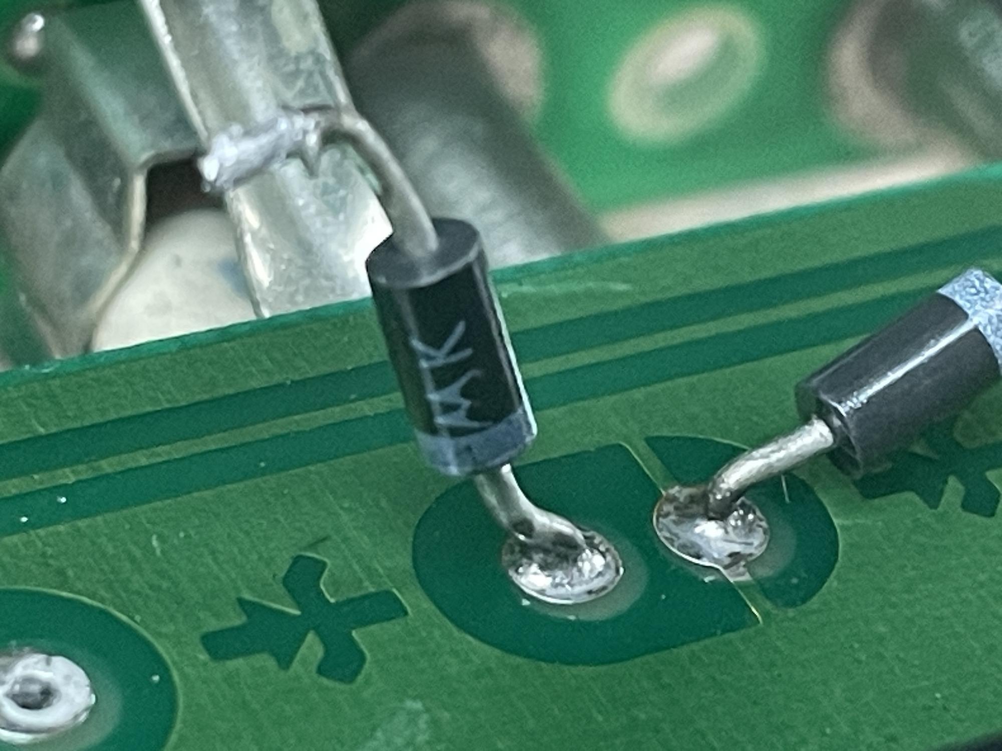

Ik zou beginnen met S6B en R8 controleren. En wat is RV1 voor een 'dinges'?De vr diodes lijken mij zeners te zijn daar andere diodes met cr worden geduid. Het kan dus zijn dat een van die 'beveiligingszeners'(?) ooit eens een 'klapper' hebben opgevangen.
Het is mij verder ook niet duidelijk of van de processor en ad converter er misschien nog geschakeld wordt met referentie spanningen.
Hoi Harry,
Ik heb alle diodes even losgehaald en doorgemeten. De kleintjes zijn allemaal in orde maar de 2 zwarte bovenin de printplaat op de 2e foto zijn beiden defect.
Ik kan helaas buiten het schema geen service manual vinden. Enig idee waar ik ze mee zou kunnen vervangen? Ik heb nog UF4005's liggen.
Bedankt zover!

Nog even een ander iets. Ik heb alle diodes doorgemeten. Alle glazen meten correct maar de zwarte zoals op de foto geven alle 3 een foutmelding. Komt dit door het type diode? Ik weet trouwens ook niet precies wat voor type het is omdat ik geen service manual kan vinden.
Ik ben beginnend zoals jullie vast wel gemerkt hebben....
Wat bedoel je met een foutmelding?
Wat staat er exact in het display van je meter?
Welke meter gebruik je ervoor?
Volgens het symbool onder de diode is het ook geen noromale diode ik denk eerder een TVS.
Wat is het volledige type nummer wat op de diode staat?
TVS of zener, dat zou ik moeten opzoeken. Maar dan nog zou ie als "diode" nog steeds als diode moeten doormeten.
Maar als je foute dingen(*) doet met een meter, dan zit een TVS natuurlijk precies "in de line of fire".
(*) Dat wat niet de bedoeling is en waar ie van kapot gaat...
Ik heb in eerste instantie met een apparaatje gemeten dat de ZOTI ZD-MT1 heet. Gebruik ik vooral voor condensatoren eigenlijk. Deze gaf OL bij de zwarte diodes en 0,5V bij de glazen. Ik heb nog even de Laser multimeter erbij gehaald en die geeft wel waardes bij de zwarte diodes, 0,6V bij alle 3. Ze lijken dus wel goed te zijn. Er staat trouwens verder niets op de diodes.
0L of Ol is geen fout melding maar de meter verteld je gewoon dat het niet in staat is om een correcte meting uit te voeren. Soms staat 0l voor of out or range en dat de waarde dan buiten het meetbare deel zit. Elke meter verteld je dat net even iets anders en als je het wilt weten kan je dat voor je meter even opzoeken.
