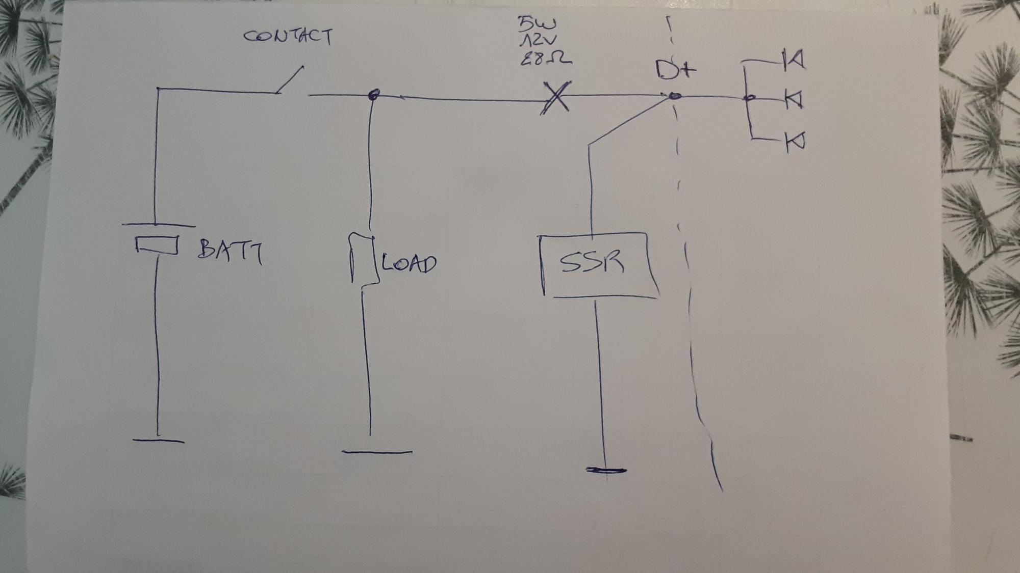

Ik zoek het moment voordat de motor ook maar een slag maakt. Dus voordat de startmotor wat gaat doen.
Als het allemaal zo simpel was had ik het zelf wel verzonnen.
Laat ik de vraag kort en simpel maken: met welke schakeling , die reageert op 1,5V, kan ik een relais aansturen?

Ik snap je.
Op de D+ staat maar 1,5 volt omdat het lampje er tussen zit.
Bij lopende motor is de D+ 12 volt via de velddioden.
je zal een schakeling nodig hebben die tussen op 1,5 volt maar ook 12 volt actief is.
Een solid state relais zelf kan dit niet, de led in de optocoupler werkt niet met zo'n lage spanning.
Het is wel een hele kritische schakeling met kans op foutief schakelen...

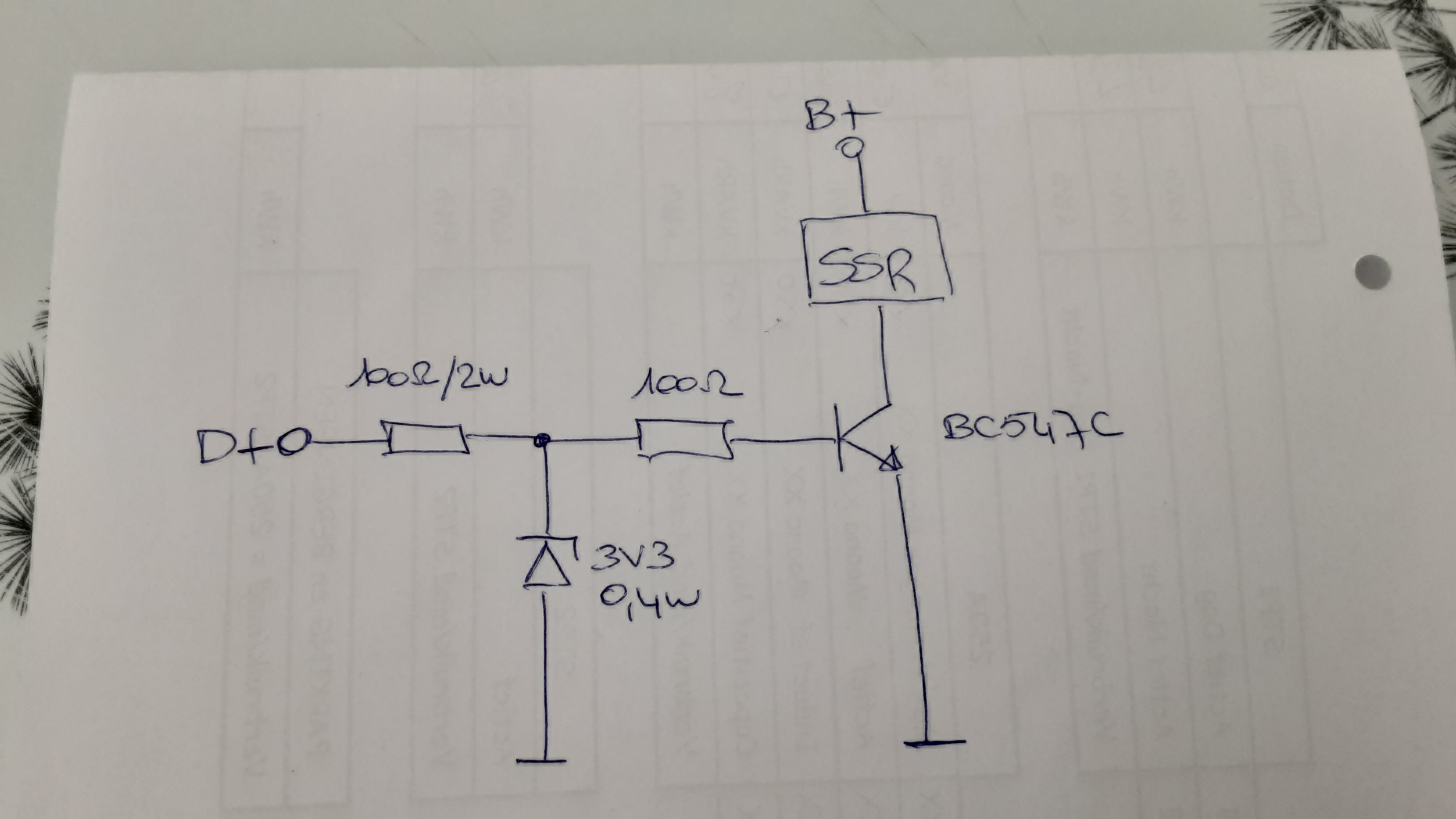

Maar als je per se toch je eigen idee wilt gaan uitvoeren zijn er denk ik wel 2 opties.
1) via een reed contant.
Je wikkelt het draad naar het 5W lampje een aantal keer rond het reed contact.
MEt het reed contact laat je een relais schakelen.
Maar let reed contacten zijn gevoelig en ik weet niet of die lang heel blijven als ze een relais moeten schakelen.
Een solidstate relais kanwel kunnen.
2) Een transitor schakeling.
Voor T1 bv een BD139.
Maar elke NPN tor van 1,5A en meer kunnen hoer wel.
1,5A omdat het dan wat robuuster is, niet vanwege de stroom.
Als je een reed contact gebruikt dan komt die in de plaats van T1 en r1 kan dan weg.
Een reed contact is wel de minst betrouwbare oplossing.

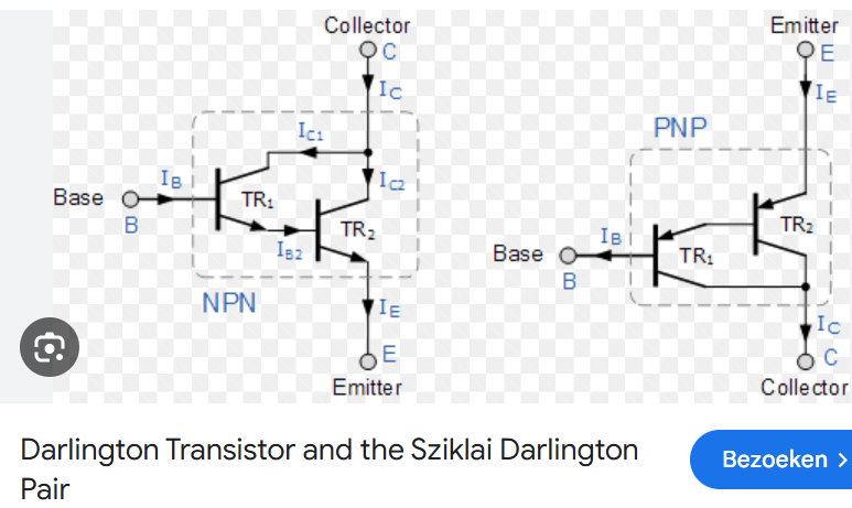

Het antwoord is goed.
Het enige wat er mist is dat je een transistor moet gebruiken die ook de spanning van het relais aankan en met een ruime reserve.
Maar in een auto kunnen er ook nog flinke spanningspieken zijn dus een BD139 is een goed keuze.
Hoewel de omschrijving van google klopt is een schema toch handiger.

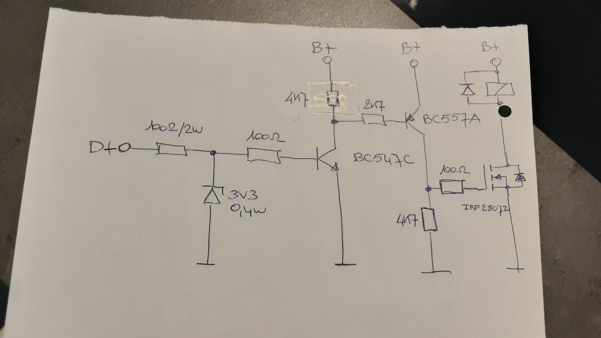

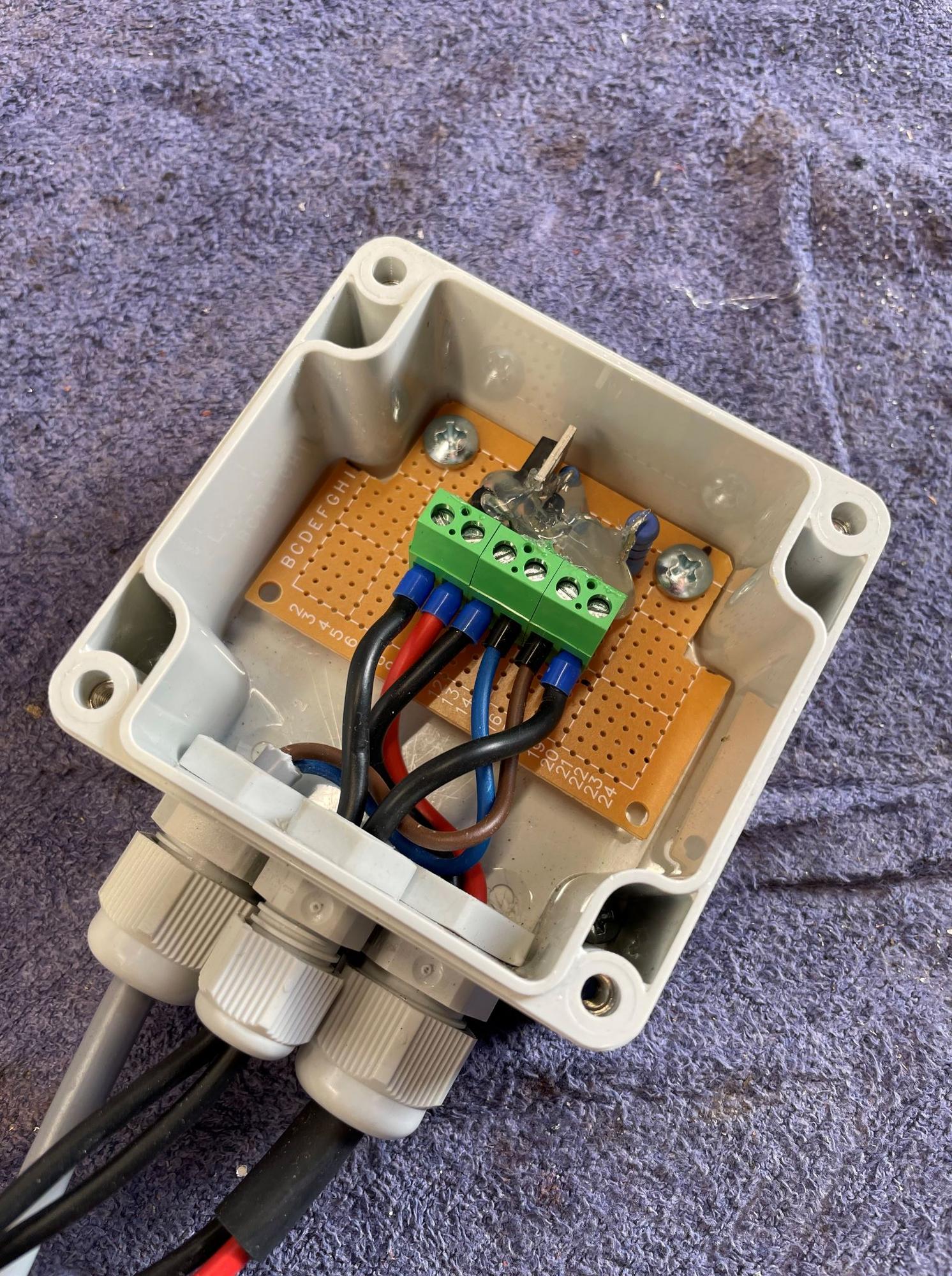

Beste,
Ik ben weer wat verder gekomen.
Het relais kan alleen aan de plus zijde geschakeld worden. 1A bij inschakelen en 0,385A
Ik ben tot een schema gekomen met een BD136 en BD139 transistor. Zie bijlage.
Nu zit ik alleen met de dimensie van weerstand Rb. Experimenteel kom ik daar niet uit. Of er ontbreekt nog iets aan het schema voor een goede werking.
Wie helpt mij een stapje verder?
Rb mag 10k zijn.
maar er ontbreekt nog een weerstand.
Rc moet dan tussen de basis van de pnp en de collector van de npn komen.
Deze mag 1k zijn.
IK ben bang dat die PNP tor al half dood is nu.

Aha bedankt voor de tip. Ga het morgen testen.
Gelukkig heb ik mijn labvoeding begrensd dus alles leeft nog!

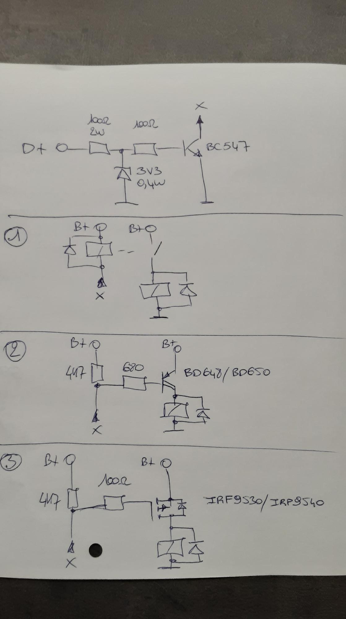

Vanwege mijn nieuwsgierigheid toch nog even het schuurtje ingedoken.
Geen gefrituurde onderdelen meer!
De PNP geeft te weinig om het relais aan te trekken. Ook als ik Rc verlaag naar 10ohm. De spoelspanning komt dan net boven de 5V. In mijn beleving kan ik de BD136 niet verder opensturen.
Ìk snap iets niet.
Voor de schakeling gebruik je 12 volt, die komt van het contact volgens het schema (het laadstroomlampje zit er ook aan) , dan kan je daar dat relais toch meteen mee sturen?
Ik neem aan dat je dat schakelingetje niet direct aan de accu gaat hangen.
Rc moet 1k blijven.
Maar Rb kan denk ik ook wel 1k worden.
Ik was vergeten dat bij jouw de spanning waarmee je de tor aanstuurt geen 12V is maar een stuk lager en dan mag Rb ook een stuk lager.

TS vraagt om een schakeling en dan help ik hem daarbij. En verder niet teveel over nadenken.
Op dinsdag 2 december 2025 23:54:38 schreef benleentje:
Rc moet 1k blijven.
klopt niet helemaal, zodra de motor draait wordt D+ 12 volt, en bij laden nog wat hoger..
Dus de schakeling moet werken tussen de 1,5 en iets van 14 volt .
Er zit nog een niet getekende lamp tussen en bij draaiende motor zakt die spanning naar 1,5V.
En anders kan die BD136 gewoon die 14mA bij 14V ook best hebben.
Hfe is minimaal 40x en bij 1500mA moet de basisstroom dan al 37,5mA zijn. De max zal zo rond 100mA liggen.
