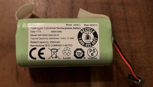

Het origineel (althans degene die in de robot zat) ziet er zo uit.
14.8V 2600mAh

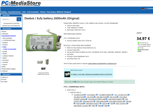

Nu zie ik via een Duitse website een accu staan, waarbij ze zeggen dat het een originele zou zijn, dat de spanning 14.4V is.
https://www.ep-mediastore-ab.de/deebot-eufy-battery-2600mah-original-p…

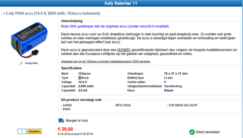

Daarnaast nog eens gekeken wat 123accu te bieden heeft. Die komt met onderstaand alternatief. Weliswaar eigen merk, maar zou ook zonder problemen in de Eufy RoboVac 11 moeten passen.
Echter staat hier ook 14.4V.
https://www.123accu.nl/Eufy-PA04-accu-14-4-V-2600-mAh-123accu-huismerk…
Overigens zie ik bij "REPLACES / OTHER SPARE PART NUMBERS" niet het nummer voorbij komen wat op mijn accu staat. En dat de spanning lijkt af te wijken van de 14.8V.
Dus mijn vraag, kan ik zonder problemen de bestaande accu vervangen door een van bovenstaande modellen, of moet ik toch rekening houden met een aantal zaken?

Rest verwijderd want ik zie nu dat je een 4S hebt. Dat is 4x3,7V=14,8V . Geen idee waarom ze 14,4 opgeven. Maar een Li-ion is 3,7V in de meeste opgaven. Dat is echter een waarde ergens tussen vol en leeg. Vol zijn ze max 4x4,2V=16,8V Dus 14,4 of 14,8 maakt niets uit voor de electronica.

Sommige fabrikanten nemen 3,6v als standaard waarde. Het belangrijkste is dat er een bms op zit. Dat is bij chinese meuk veelal niet. (Zie mijn bijdrage in het chinese rariteiten topic waar zelfs makita blijkt te zondigen). De vermelding "origineel" is ook veelal met een grote korrel zout te nemen. Het is volgens mij een afkorting van "zoals origineel" of "het zou kunnen doorgaan als origineel" of "het zou moeten zijn als origineel"....
