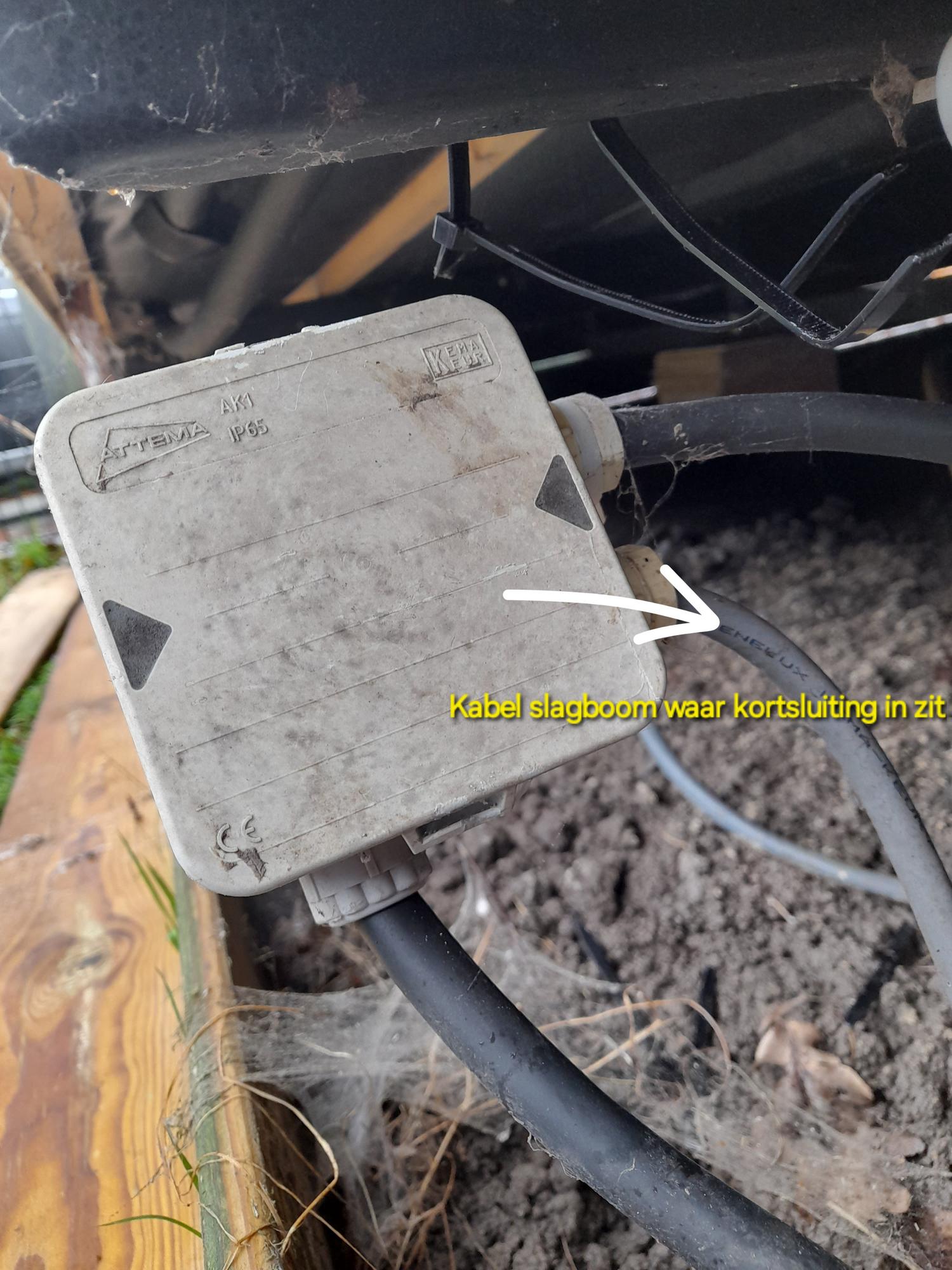

Probleem kortsluiting chalet gevonden.......
Onder de chalet zat nog een "verborgen" verdeeldoos waar een grijze kabel van de grondkabel was afgetakt.
Deze grijze kabel was van een oude slagboom en die maakte kortsluiting (was dus niet goed afgeschermd tegen vocht......
Grijze kabel uit de verdeeldoos gehaald en probleem opgelost.
Iedereen bedankt voor de tips en hulp.

dus ze takken nog een slagboom af op een ( bemeterde ? ) aansluiting voor een chalet?
een isolatietester is wel zo fijn, van de week nog een schuifhek aangesloten, voeding ging erop en t knetterde wat. alles was onder de 0,05Mohm. bleek er door de kabel heen geboord te zijn, maar n klein ankertje erin van M14
Op donderdag 27 november 2025 21:12:58 schreef Ed de R:
Klopt......aftakken van onze chalet.....daar gaat een vergoeding voor komen
met terugwerkende kracht, en ik zou die kabel van een stekker of eigen groep voorzien voor als het weer fout gaat. hoef je iig niet in t donker en pokkeweer onder het chalet te klimmen.
Op de foto zie in een 80A/30mA zitten met daarnaast een B16 emat
Ik mag hopen dat de chalet achter de B16 zit gezien de kabeldikte op de laatste foto met kabeldoos.
Voor de voedingskabel was een 300mA selectief veel gebruikelijker geweest en in de chalet gebruik je dan 30mA. Gezien de foto's een beetje hobbybob installatie
Kabeldozen losliggend
Waardeloze wartels
dat kastje zit in het chalet zelf. voeding is wrs 1x16 of 20A. de aardlek van 80A maakt geen hol uit, gaat immers om de eindbeveiliging van de groepen. maar de automaat links doet 32A dus die gaat er niet uit, wel de automaat in de kast van het park zelf.
de doos hing aan de balk met tieraps zo te zien, de onderste wartel is wel frut in een ak1 doos, dat is een wartel uit een b9k doos die je moet boren om passend te krijgen.

Zo te zien heeft die doos aan de ty-raps erboven gehangen. Daar kun je wat van vinden, maar liever zo dan los liggend of met een paar schroeven die zo hard roesten dat ze de doos stuk drukken (been there, done it).
Die wartels... oud. Tsja... ach... Aan de hoeveelheid spinnewebben te zien, zit het droog zeg maar
En dat is maar goed ook, want het lijkt erop dat de doos met z'n achterkant naar boven heeft gehangen. Je weet wel, daar waar de schroefgaatjes in zitten
