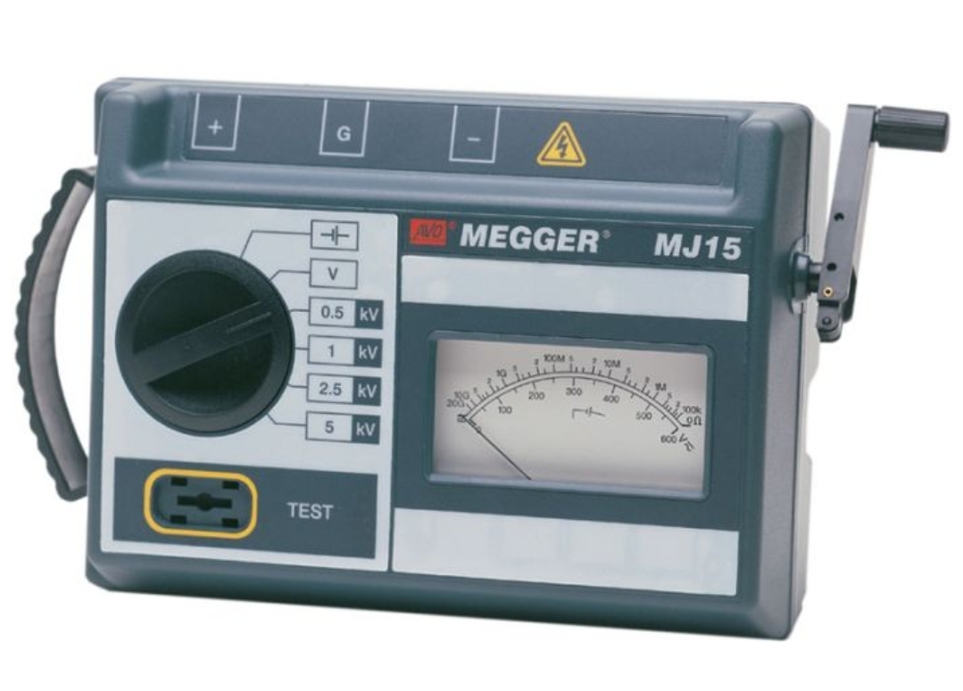

Oud met een zwengel is een vrij relatief begrip... die komen nog regelmatig langs in ons kalibratielab ter controle op de goede werking en worden nog steeds op de markt aangeboden. Beetje onhandig met in 1 hand de camera en andere hand de zwengel, maar toch een impressie in bijlage.
Megger MJ 15, testje op 100 Meg

Grappig. Ik heb er ook nog 2 van, met slinger. Vooral dat 5kV bereik... Ik kom niet verder dan 1kV :)
Enige nadeel: je hebt 2 handen nodig om te 'meten' (ofwel: apparaat vast houden en slingeren). Met de batterij gestookte is het niet zelden met 1 hand de meetpennen op hun plek houden en met de andere de knop drukken.

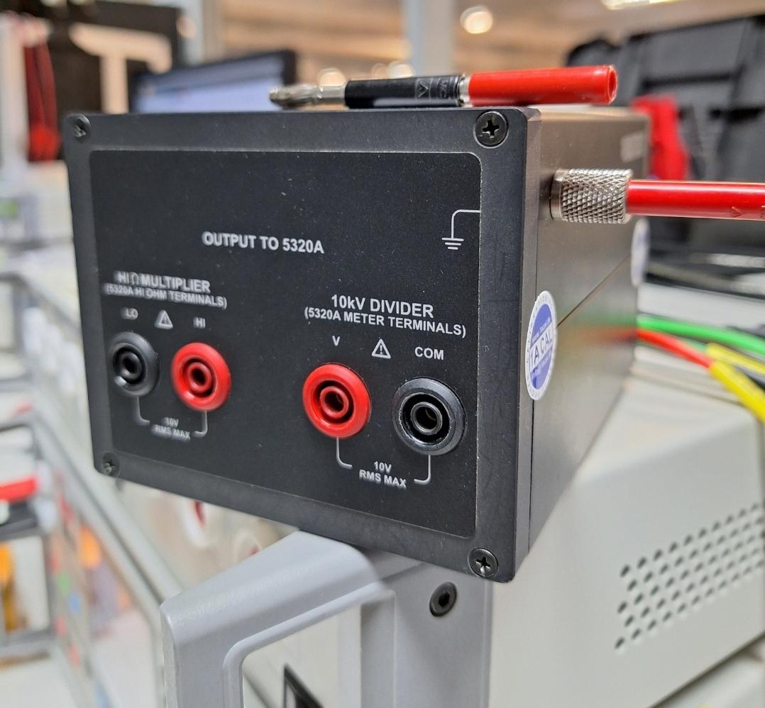

Die 5000V aanzwengelen valt nog relatief goed mee, geen krachttraining nodig... ;-) deze uit mijn vorige post heeft alle tests doorstaan vandaag... vanaf 5kV moet ik er wel onze 10kV divider tussen zetten om de kalibrator niet op te blazen

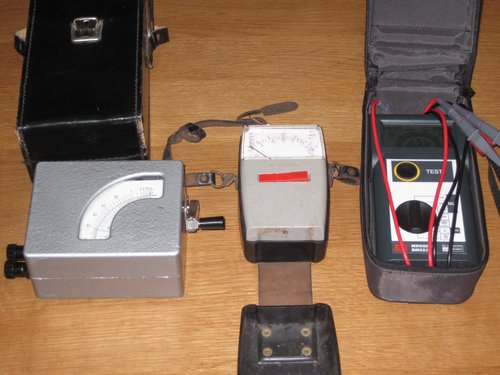

Ik heb hier een oude *met* zwengel liggen, een oude *zonder* zwengel, en een moderne zonder zwengel. En ze zijn alledrie prima geschikt voor hun taak. I.t.t. tot Revado worden beide oudjes allebei nog incidenteel gebruikt. En zijn ook handig als je even snel een hoge gelijkspanning nodig hebt, zeg, om een neon-lampje te testen o.i.d.
Familieportret:
Voor OP zou in principe elk van bovenstaande Meggers goed genoeg zijn. Maar als hij er z'n beroep van zou gaan maken zou ik toch eerder voor de meest-rechtse kiezen....

Die foto is van het net geplukt, maar die ik heb liggen is ongeveer zo netjes.
Ik heb 2 moderne, een Nieaf Smitt en een Megger MIT230.
De MIT ligt altijd in de auto ( in zijn eigen originele plastic koffertje).
Die MIT vind ik het lekkerste werken, de Nieaf op een of andere manier niet.
En zo,n draaimegger werkt ook als de infrastructuur is uitgevallen...Niet dat je er dan nog wat aan hebt..Dan heb je meer aan een opwindradio :)
Die middelste op de foto van nonius heb ik ook..Na een val deed hij het niet meer,er was een elco van de print gescheurd door de klap.Ding doet het nog steeds.
