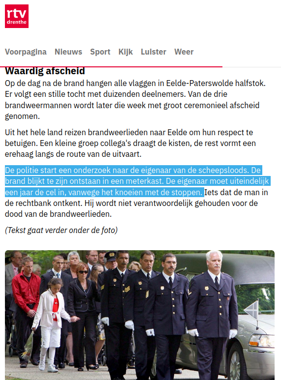

Op maandag 24 november 2025 10:47:48 schreef Harm J SeefWat jij als persoon/leidinggevende dan doet of laat is geheel voor jouw, inclusief alle risico's en gevolgen. En die kunnen soms groter zijn dan vooraf gedacht.
Er zit een heel groot gebied tussen "Niet volgens de norm" en onveilig gerommel. Er is zelfs een stukje "gerommel, maar wel volgens de norm".
Niemand is ooit veroordeeld voor handelen in strijd met de NEN1010. Wel voor gerommel. Dat waarschijnlijk ook in strijd was met de norm.
Maar ik nodig je uit een uitspraak te vinden van handelen in strijd met een NEN norm dat niet voor een leek al duidelijk gerommel is.
