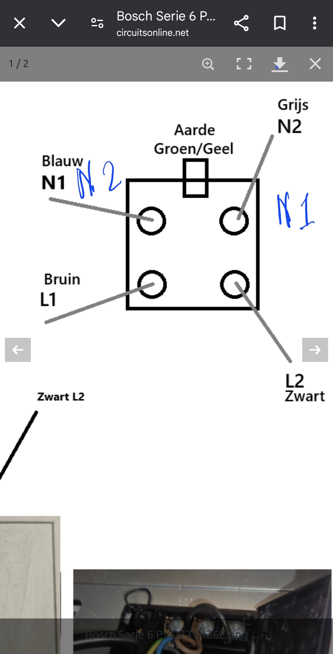

Meten is weten. Indien geen meter kun je de draden omwisselen. Bruin vs zwart. Blauw vs grijs. Het helpt weinig maar meer dan niets. Meten is best.
De brugjes onder de trekontlasting zijn de reserve brugjes die daar opgeslagen zitten.
Ik kan op de foto niet zien of de zwarte draad correct geplaatst is. Het metalen stukje vh uiteinde moet onder de schroef zitten. Niet de zwarte isolatie. In de stekker hetzelfde nakijken.

Ik heb de gehele aansluiting gemeten, multimeter op de stekker pin en op de schroef die erbij hoort en daar meet ik op elke continuiteit.
De brugjes onder de trekontlasting zijn inderdaad reserve. De brug die tussen L1 en de afzuiging zit (pin 1 en 2) zit ertussen.
Ik heb zojuist aan de telefoon gehangen met Bosch om te horen wat zij denken. Conclusie van Bosch is dat de plaat mogelijk een intern defect heeft omdat de aansluiting juist zit volgens de beschrijving die ik heb gegeven.
@EricN meten is weten is waar ik mee gestart ben voordat ik tot deze post kwam. Ik zie dat ik dit niet goed in mijn post verwoord had, excuses daarvoor. Ik heb de perilex aansluiting gecontroleerd en de in de bijlage getekende situatie meet ik op de perilex aanwezig. en heb ik in de meterkast gecontroleerd door daar de kabels vanuit L2/N2 los te halen en te zien wat ik op de perilex nog meet.
De zwarte ader zit met het metaal onder de schroef geklemd. Erg lastig te zien op de foto omdat ik geen andere hoek kan maken zonder dat de plaat uit de nis moet. Ik heb de plaat op de keukentafel bedraad en daarna erin laten zakken.
De stekker is een gegoten model dat niet open kan. Daarom heb ik voordat ik de plaat heb bedraad eerst gecontroleerd welke kleur bij welke pen van de stekker behoort met de multimeter.

[bijlage]Vermoedelijk zitten de beide nullen omgedraaid
Deze heb ik gecontroleerd door L2/N2 los te koppelen in de groepenkast en daarna op de perilex te meten op welke polen L1/N1 aanwezig waren. Jammer genoeg zaten deze op de verwachtte plekken

Ik vraag me af wat verschil het geeft als je de nullen omdraait. 2x 230 blijft toch 2x 230? In werking toch geen verschil? Enkel bij overbelasting een verschil maar in het initieel niet werken zie ik geen logica.
EricN
Maar TS meld dat het op 1 fase staat met 2 groepen. De nullen en fase zijn dus dezelfde. Enkel zekeringsgewijs ontdubbeld. Of zie ik dat verkeerd? Dat hollands zekeringkast gedoe heb ik niet onder de knie. Hier (BE) worden in zulk geval de 3 fasen benut.
In ieder geval. De netsnoertest gaat dat soort problematiek naar boven brengen.(als de 3fase aansluiting en 2 nullen correct gebrugd zijn.

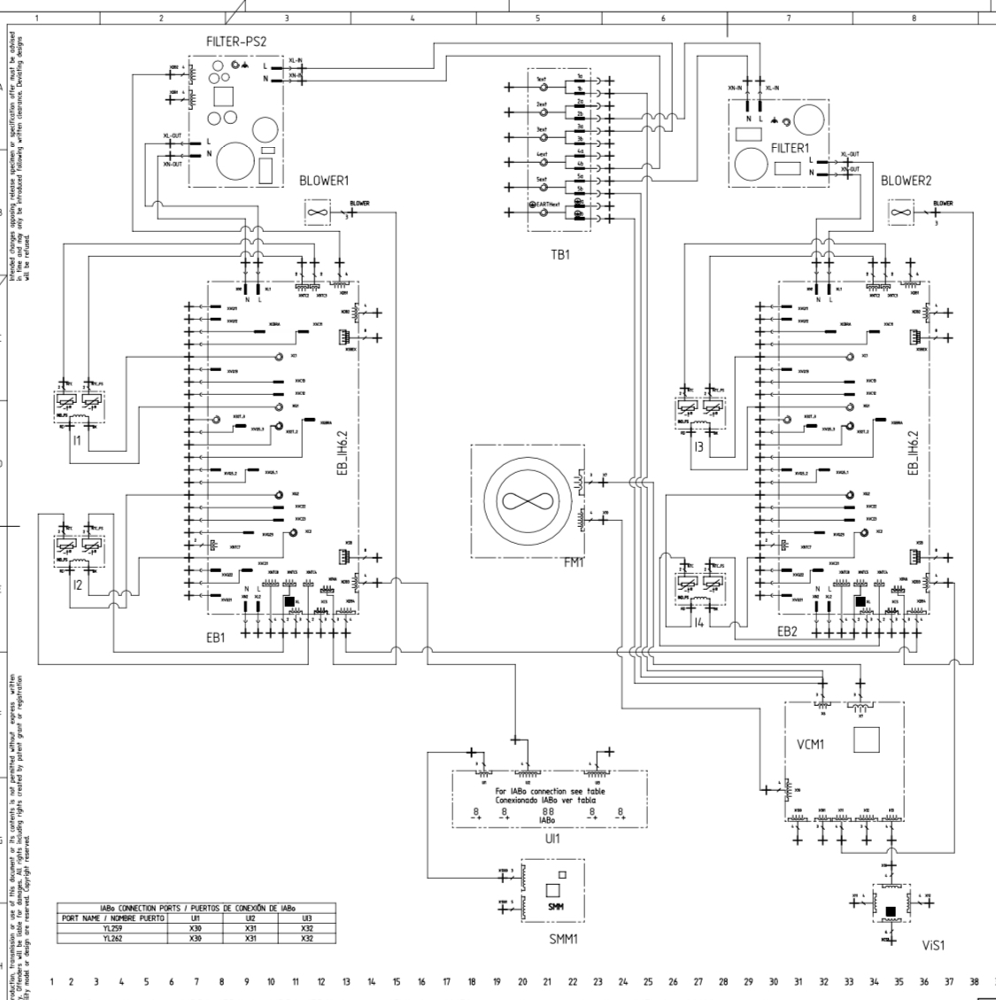

Intern is zulke plaat iets vrij basic. Er zijn 3 compleet gescheiden modules die enkel qua communicatie onderling verbonden zijn. Alsof 2 dubbele plaatjes en een dampkap in 1 doos gestoken zijn. Elke module krijgt zijn voeding verdeeld over de aansluitingen. Op het aansluitschema laten ze het basic al zien. Gedetailleerder krijg je dit:

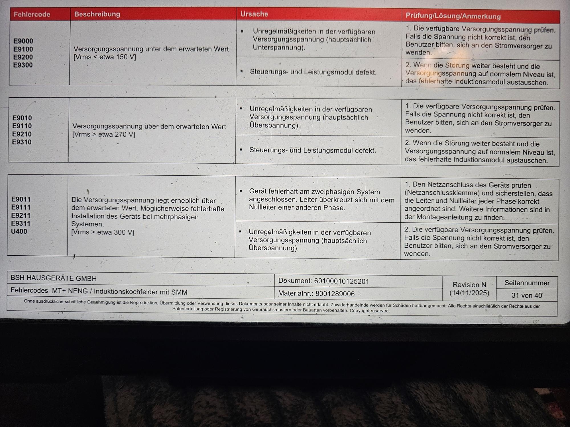

Controleer je aansluiting in de groepenkast, het ligt me bij dat de code 9111 een te hoge spanning is! Mogelijk zijn er twee verschllende fasen gebruikt!
En mogelijk ben je bij het bepalen van de stekkerdraden door het spiegelbeeld op het verkeerde been gezet!

Melding is te hoge spanning, dus aansluiting klopt niet. Meet met stekker in stopcontact op aansluitingen van de kookplaat tussen de Nen en L1 en 2.

Meet eerst op de perilex contactdoos vanuit de middelste randaarde naar de 4 poten, op de nul meet je een paar volt en op de fase 230 volt, meet dan de 2 fasen moeten dan 230 volt zijn, maak een tekening van de situatie, meet ook de weerstand tussen de nullen, deze moet nul ohm zijn. Omdat je een aangegoten stekker hebt meet dan ook vanuit de stekker de draden en maak een tekening.
Ik zie op de foto dat op N1 en N2 geen brug zit. Meet met een ohm meter of deze nul ohm is, anders zet er een brug op. Om de kookplaat te testen is het handig om deze met een los netsnoer te testen met een normaal stopcontact, zoals eerder vermeld. Maak een brug op N1 en N2, hier de blauwe draad op. Dan twee bruggen tussen L1, L2 en L3, de geel/groene draad op de randaarde aansluiting. Test dan alle kookplaten een voor een, niet tegelijk anders gaat de zekering in de meterkast er uit door te hoge stroom opname. Als dit werkt dan weet je zeker dat de kookplaat in orde is.
Maar ik denk dat wanneer je een brug plaats op N1 en N2 dat de kookplaat volledig werkt.

De kookplaat is uit het aanrechtblad getild en op het aanrecht geplaatst. alles zat correct aangesloten en de juiste voltages waren aanwezig. Toen we de plaat inschakelde werkte opeens alles zonder foutmelding. Echter na het terugplaatsen in het aanrechtblad gaf rechts direct weer foutcode 91111. Deze foutcode betekend dat de kookplaat een te hoge spanning ontvangt op de aansluiting (400v+). Dit is echter niet mogelijk aangezien de plaat slechts op een 1 fase aansluiting zit.
