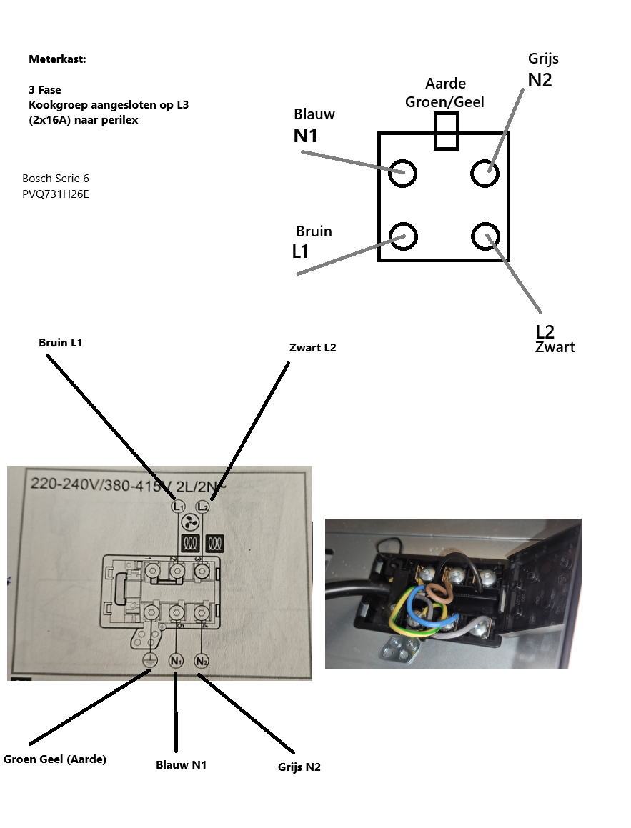

Ik ben sinds enkele maanden verhuisd en ben overgestapt op een inductieplaat. Mijn verhuurder heeft hiervoor een '2 fase' kookgroep geplaatst.
Mijn meterkast heeft een 3 fase hoofdaansluiting en hierop heeft men een kookgroep geplaatst op L3, 2x16A met een brugschakelaar.
In de keuken is een Perilex aansluiting geplaatst welke als 2L/2N bedraad is. Ik heb daarop mijn kookplaat bedraad volgens het installatieschema van Bosch.
Na het inbouwen van de plaat en het aansluiten op de Perilex aansluiting, kom ik tot de ongelukkige bevinding dat de rechterkant van de plaat + de ingebouwde afzuiging werkt, echter de linkerkant geeft op beide kookzones een E in het scherm. Na het verder tikken op de toetsen is dit een E9111 melding.

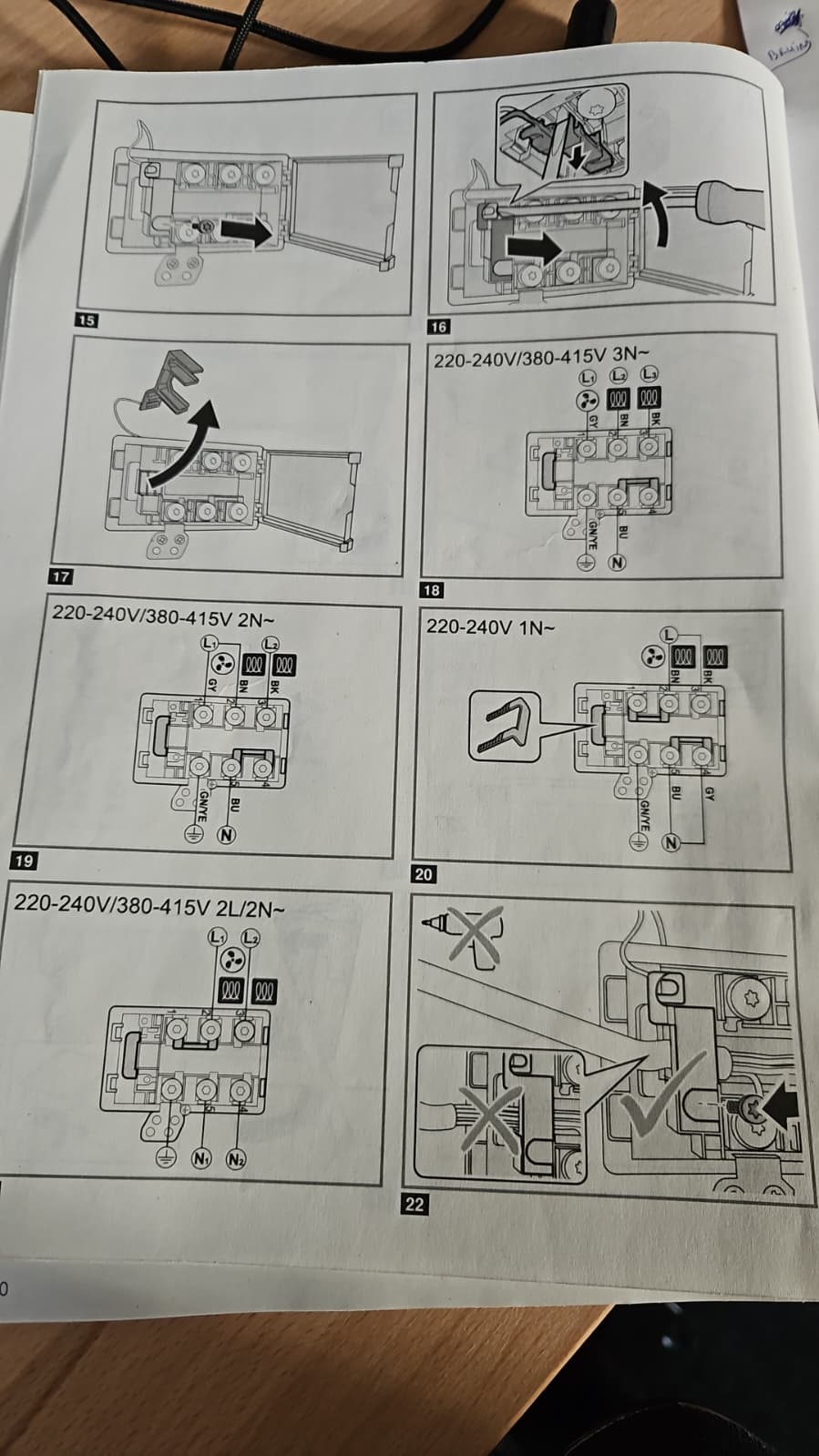

In het boekje bestaat deze code niet en kan ik alleen E9000/E9010 (Operation voltage incorrect) En E9011 "the hob is not connected correctly) vinden.
Het lijkt er dus op dat het deel op L1 werkt (worden beide warm en de ventilatie die met de metalen brug erop zit werkt ook) Maar dat het deel op L2 niet werkt).
Het betreft een nieuwe inductieplaat welke zojuist uit de doos is gehaald.
In de bijlag heb ik even een tekening gemaakt van hoe het aangesloten zit met een foto van de aansluiting achterop de inductieplaat (lastige hoek omdat deze al in het aanrechtblad ligt).
Hopelijk heeft iemand hier de gouden tip over wat ik over het hoofd zie waardoor de linkerkant niet wil werken.
Alvast bedankt!
Heb je al spanningen gemeten? En dan bij voorkeur op het aansluitblok van de plaat.
Dat die al in het aanrechtblad ligt is toch geen bezwaar? Zo'n plaat ligt er los in, dus die kan je even op zijn kop leggen.
Er lijkt onder de trekontlasting ook nog een brugje te zitten. Geen idee waarvoor maar zit die erin?

De brugjes onder de trekontlasting zijn de reserve brugjes die daar opgeslagen zitten.
Ik kan op de foto niet zien of de zwarte draad correct geplaatst is. Het metalen stukje vh uiteinde moet onder de schroef zitten. Niet de zwarte isolatie. In de stekker hetzelfde nakijken.

Ik heb de gehele aansluiting gemeten, multimeter op de stekker pin en op de schroef die erbij hoort en daar meet ik op elke continuiteit.
De brugjes onder de trekontlasting zijn inderdaad reserve. De brug die tussen L1 en de afzuiging zit (pin 1 en 2) zit ertussen.
Ik heb zojuist aan de telefoon gehangen met Bosch om te horen wat zij denken. Conclusie van Bosch is dat de plaat mogelijk een intern defect heeft omdat de aansluiting juist zit volgens de beschrijving die ik heb gegeven.
@EricN meten is weten is waar ik mee gestart ben voordat ik tot deze post kwam. Ik zie dat ik dit niet goed in mijn post verwoord had, excuses daarvoor. Ik heb de perilex aansluiting gecontroleerd en de in de bijlage getekende situatie meet ik op de perilex aanwezig. en heb ik in de meterkast gecontroleerd door daar de kabels vanuit L2/N2 los te halen en te zien wat ik op de perilex nog meet.
De zwarte ader zit met het metaal onder de schroef geklemd. Erg lastig te zien op de foto omdat ik geen andere hoek kan maken zonder dat de plaat uit de nis moet. Ik heb de plaat op de keukentafel bedraad en daarna erin laten zakken.
De stekker is een gegoten model dat niet open kan. Daarom heb ik voordat ik de plaat heb bedraad eerst gecontroleerd welke kleur bij welke pen van de stekker behoort met de multimeter.
Ik heb voor 5 december een afspraak met de monteur staan. Ik zal daarna een update posten om te laten weten waar het defect zat.
@KlaasZ
De plaat haakt met klemmen vast in het gat en moet omhoog eruit gekanteld worden. Dat lukt mij in mijn eentje jammer genoeg niet. Ik heb wel zojuist even op zijn kop onder het werkblad gelegen en N1+L1, N2+L2 gemeten en over beide meet ik 230v. Ook N1+L2 en N2+L1, wat overeenkomt met de dubbele kookgroep op L3 in de meterkast. In ieder geval goede tip om direct op het aansluitblok te meten. Jammer genoeg meet ik daar geen afwijking(en).

[bijlage]Vermoedelijk zitten de beide nullen omgedraaid
Deze heb ik gecontroleerd door L2/N2 los te koppelen in de groepenkast en daarna op de perilex te meten op welke polen L1/N1 aanwezig waren. Jammer genoeg zaten deze op de verwachtte plekken

Dat klopt, Groepenkast heeft L1/L2/L3 aanwezig, er is door de verhuurder gekozen niet voor een 3fase perilex te gaan maar voor een dubbele kookgroep van 2x16A op L3 waarbij L3 alleen voor de kookgroep gebruikt wordt en geen andere gebruikers. Dus inderdaad zijn de beide nullen en fasen gelijk en apart gezekerd.

Intern is zulke plaat iets vrij basic. Er zijn 3 compleet gescheiden modules die enkel qua communicatie onderling verbonden zijn. Alsof 2 dubbele plaatjes en een dampkap in 1 doos gestoken zijn. Elke module krijgt zijn voeding verdeeld over de aansluitingen. Op het aansluitschema laten ze het basic al zien. Gedetailleerder krijg je dit:

Controleer je aansluiting in de groepenkast, het ligt me bij dat de code 9111 een te hoge spanning is! Mogelijk zijn er twee verschllende fasen gebruikt!
En mogelijk ben je bij het bepalen van de stekkerdraden door het spiegelbeeld op het verkeerde been gezet!

Melding is te hoge spanning, dus aansluiting klopt niet. Meet met stekker in stopcontact op aansluitingen van de kookplaat tussen de Nen en L1 en 2.
