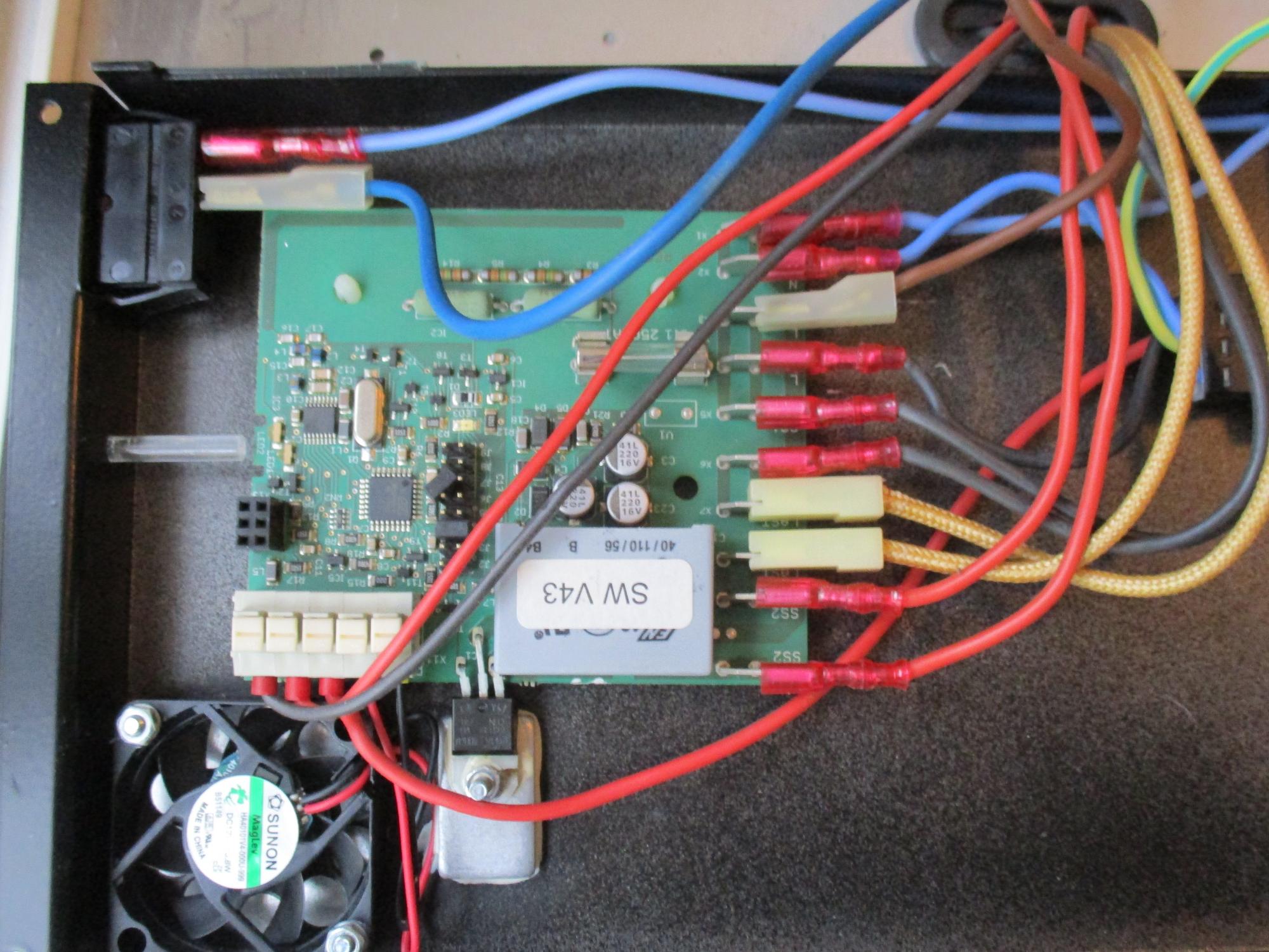

Mogge mensen, ik heb een foto van de elektronica gemaakt. Dit printje zit onder een afdekkapje op de bovenzijde van het paneel. Dat laatste heb ik niet gefotografeerd omdat daar niets aan te zien is. Gewoon een witte 'plank'. Da's alles. De bruine, blauwe en groen/gele draden komen vanzelfsprekend van het aansluitsnoer. Vandaag heb ik hem nog eens geprobeerd, en nadat ik wat met de afstandsbediening heb zitten klooien (if anything fails: read the manual) werd het paneel gewoon warm. Hmmm... Half uurtje laten proefdraaien dan maar. Werkte, op z'n Utrechts gezegd: "Aas un ááchtelukke". Maar na een half uurtje (paneel was inmiddels behoorlijk heet) draaide de fan nog niet. Motortje is niet stuk, omdat ie gister ook even draaide nadat de stekker in het stopcontact ging. (vandaag vergeten daarop te letten) Maar de powertor (als ie dat is) werd ook niet warm. Het bedrijf dat het paneel geleverd heeft bestaat niet meer, dus servicedoc, als die al beschikbaar zou zijn, ho maar. Ik ga de eigenaar zo meteen bellen, eens kijken of dat ding het daar ook blijft doen. Allen hartelijk dank voor het meedenken!
Als die fan temperatuur gestuurd is dan gaat hij alleen draaien als de electronica heet wordt. Je kunt het ding gewoon testen met een labvoeding. Als hij wel goed werkt maar hij ook niet aanspringt als de electronica heet wordt dan moet je naar de meting en aansturing kijken.
Als hij wel altijd moet draaien dan kun je natuurlijk beginnen met te meten of er spanning op staat.
Ik vermoedde ook al dat ie temperatuur gestuurd is Fred. Maar ja, zonder doc moet je daar maar naar reden natuurlijk. De eigenaar had al een nieuw paneel gekocht, hij ging er toch al vanuit dat het ding naar het milieupark moest. Dus het is ook niet meer urgent. Hij komt hem ophalen en dan kan hij hem thuis eens lange tijd laten proefdraaien. Mochten zich dan nog interessante zaken voordoen dan zal ik dat hier nog even melden.
EricN
De grijze legoblok met sticker is de mkt en hoofdverdachte. Uit de print solderen en nameten op capaciteisstand vd multimeter.
Een 12v ventilatortje is met een huis keuken en tuin 9v blokje ook testbaar. Wel op polatiteit letten!!! Anders is het einde rit.

Waarschijnlijk een serievoeding (condensator met stickertje "SW V43" erop), die kan in waarde gedaald zijn. (gebruikelijk verschijnsel)
Apparaat doet dan vreemd of sommige dingen (die meer stroom vragen) helemaal niet meer...

Even ingelezen over het onderwerp. Nu is het duidelijk. Vervolgens weer opgeschroefd. De opgedrukte waarde is 1,5 micro. De gemeten waarde is echter 550 nano! Hebbes dus. Nu moet ik weg, maar die ga ik in elk geval vervangen.
Fan en passant ook nog even getest, die werkt prima.

Ik keek even naar de foto (en niet naar de postings tussendoor, dus als het al gezegd is: sorry). Die jumper die nu scheef zit: Die is stuk. Daar kunnen ze niet tegen.

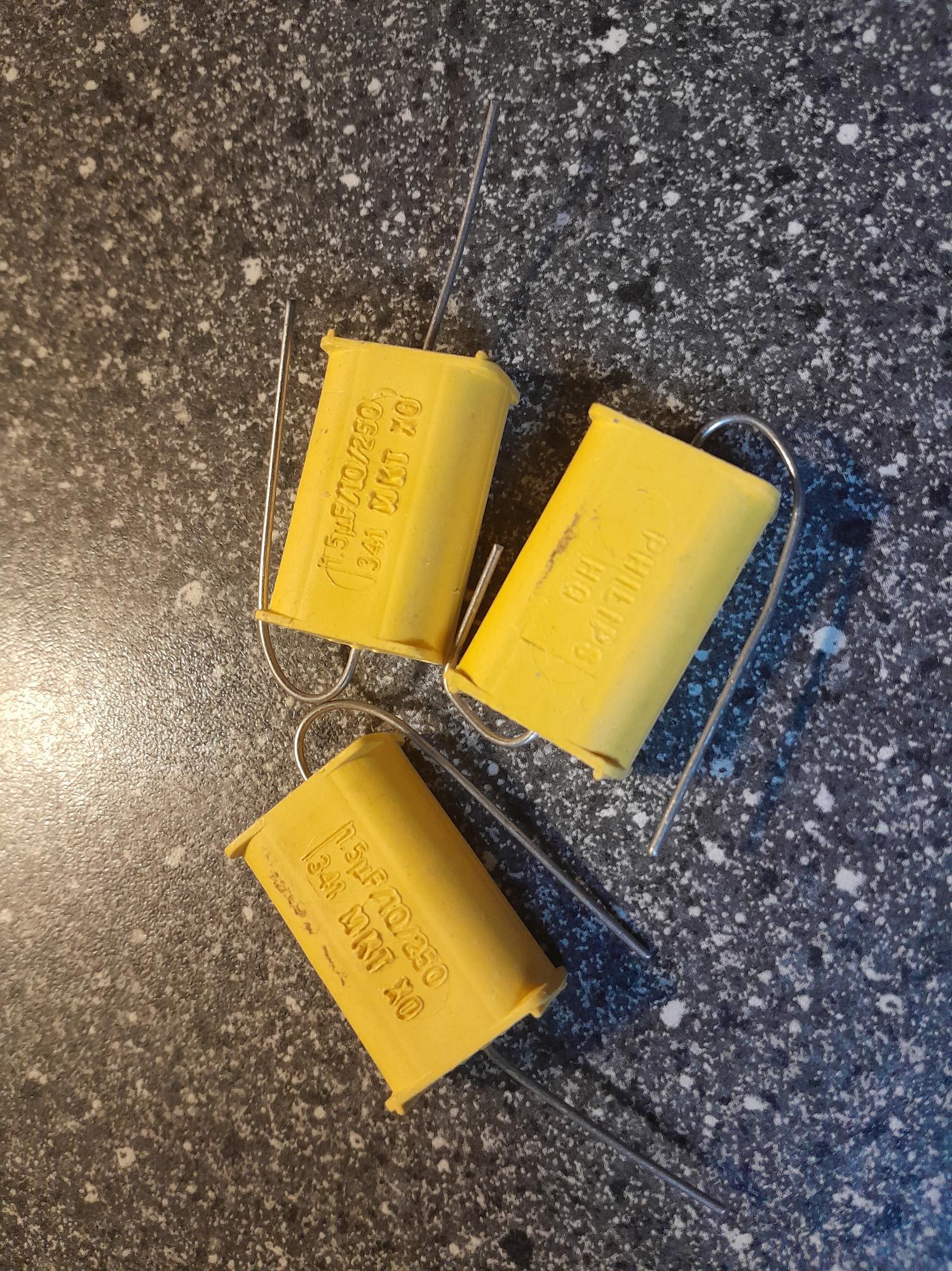

Ook in Maastricht heeft de laatste elektronicawinkel enkele jaren geleden de deur gesloten. Dus even mijn voorraad condensatoren bekeken. Daarin bevinden zich nog heel wat Philips MKC's van 1.5 micro/250 V. Paar jaar geleden van de weduwe gekregen uit de nalatenschap van een voormalig medewerker van Elektuur.

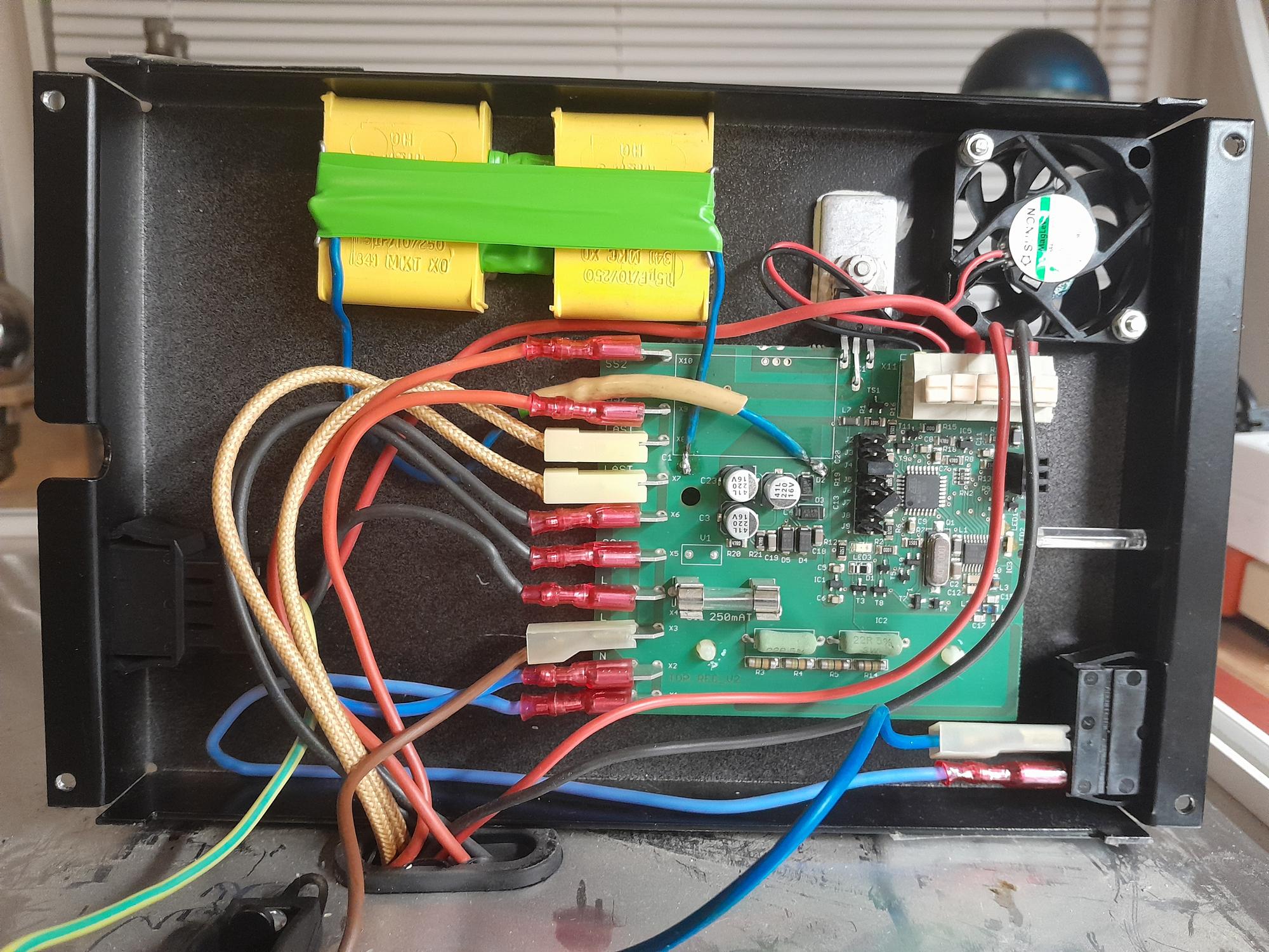

Bij wijze van test 2 X 2 in serie, en parallel daarmee nog eens 2 x 2 in serie om een C van 1,5 micro te krijgen met een werkspanning van 500 volt. Die in de schakeling gehangen dmv experimenteersnoertjes om te testen. Het paneel werkte weer naar behoren. Na een paar uur de C's gemonteerd, en weer laten proefdraaien. Weer een paar uur later werkt het ding nog steeds prima. Ik hou hem nog een paar dagen om mijn werkplaats te verwarmen. Als dat goed blijft gaan gaat ie terug naar mijn buurman. Hij had toch al plannen om het ding weg te kieperen, dus als dat moment nog wat uitgesteld kan worden is dat wel mooi meegenomen voor hem.
Nogmaals hartelijk dank aan alle meedenkers hier! Zo heb ik als 'pittenman' van de oude stempel toch maar mooi wat meer zicht op dat moderne spul gekregen!
Hieronder het eindresultaat:

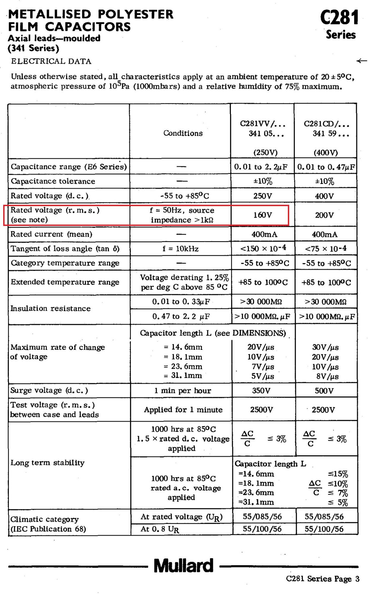

Die Mepolesco C's zijn bedoeld voor 250-v DC. Zelfs met 2 in serie is 500v te krap.
Daarbij zal die spanning zich bij afwijkende capaciteiten ook niet netjes over de 2 c's verdelen.
Ik twijfel er ook aan of Mepolesco wel impulsvast is, en geschikt voor serievoeding doeleinden...
Ik zou me niet op mijn gemak voelen, probleem komt vroeger (waarschijnlijk) of later terug.
Werkspanning is 160vAC:
Oke Arco, dan ga ik toch maar achter betere aan. Nu weet ik in elk geval wel 100% zeker dat de rest van de schakeling, en natuurlijk het paneel zelf, in orde is. Tx!
De enige pulsvaste mepolesco's zijn MKT-P maar daar zit papier in en die wil je ook niet meer gebruiken na zoveel jaar.
Ik denk trouwens wel dat de MKC (polycarbonaat) versie iets meer kan hebben dan de MKT (polyester) waar waarschijnlijk het datablad van Arco over gaat. Daar staat tegenover dat ze slechte zelfherstellende eigenschappen hebben. Mogelijk gaan ze niet zo elegant stuk, dus vervangen door iets moderners lijkt me een goed idee.
