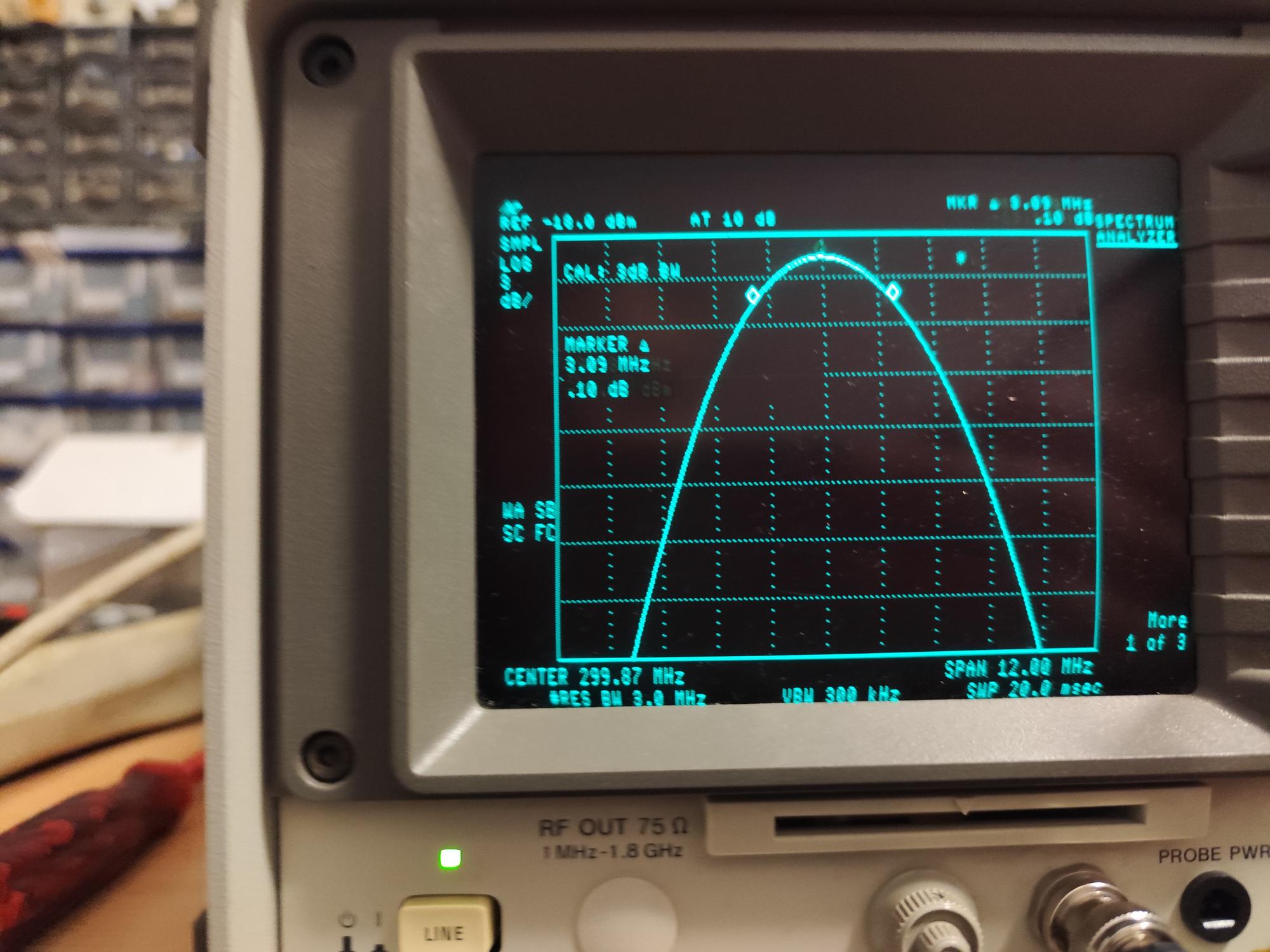

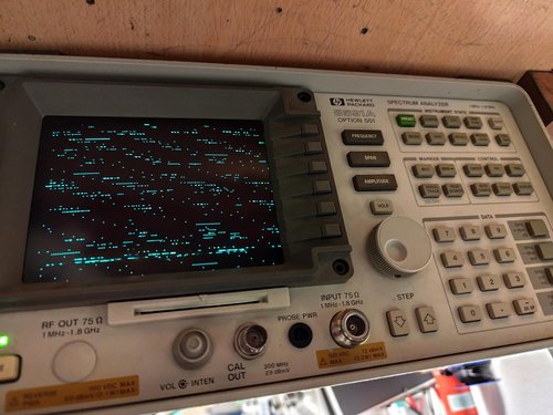

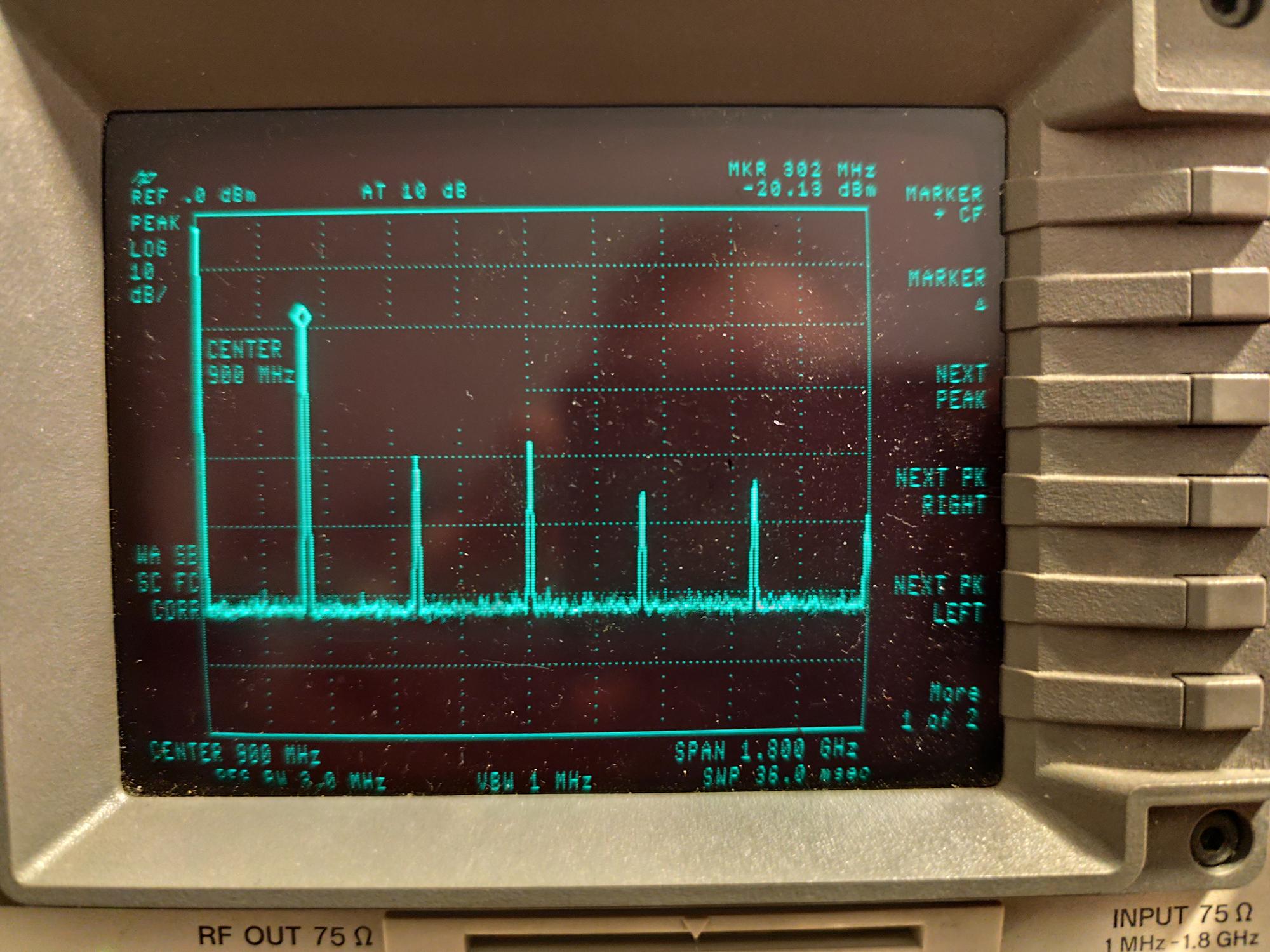

Heb sinds een tijd een probleem met mijn spectrum analyzer en hoop dat jullie wellicht wat mij de goede richting kunnen insturen,
kan er een lang verhaal van maken maar had hem een tijd niet gebruikt en na het aanzetten kwam ik erachter dat de kalibratie weg was, das niet zo ramp maar de freq wat die aangeeft van de eigen calibratie output is ook helemaal niet correct helaas hij is behoorlijk van het padje af. op het moment denk die dat een 300mhz signaal op zo 90mhz zit waardoor die een eigen calibrati ook niet kan uitvoeren en geeft die no cal signal found aan.
Heb de voeding een revisie gegeven er waren meerdere condensatoren aan het lekken en uiteindelijk nu ook de processor board vervangen omdat ik daar ook problemen mee had met corrupte data wat die opslaat in de s ram na de batterij te vervangen. er zit een nieuwere type bord in waarvan ik de firmware een downgrade heb gegeven om het te laten werken.
Maar nou loop ik vast op de rf gedeelte en kan ik alleen maar gissen waar het probleem zit. Heb zelf het vermoeden ergens in de front end of wellicht de yig oscillator? die gaan wel vaker stuk als ik het zo begrijp maar heb geen andere meet apparatuur waarmee ik kan checken waar het fout gaat. de 10mhz ref signaal lijkt wel goed te zijn, en de 300mhz calibratie output lijkt zover ik kon zien op 300mhz aanwezig te zijn op een sdr ontvanger.

Is de 90 MHz je eigenlijke 300 MHz en hoe kom je aan 248.xx dBm dat is heftig ;)
Maar goed het instrument is dan ook niet helemaal lekker.

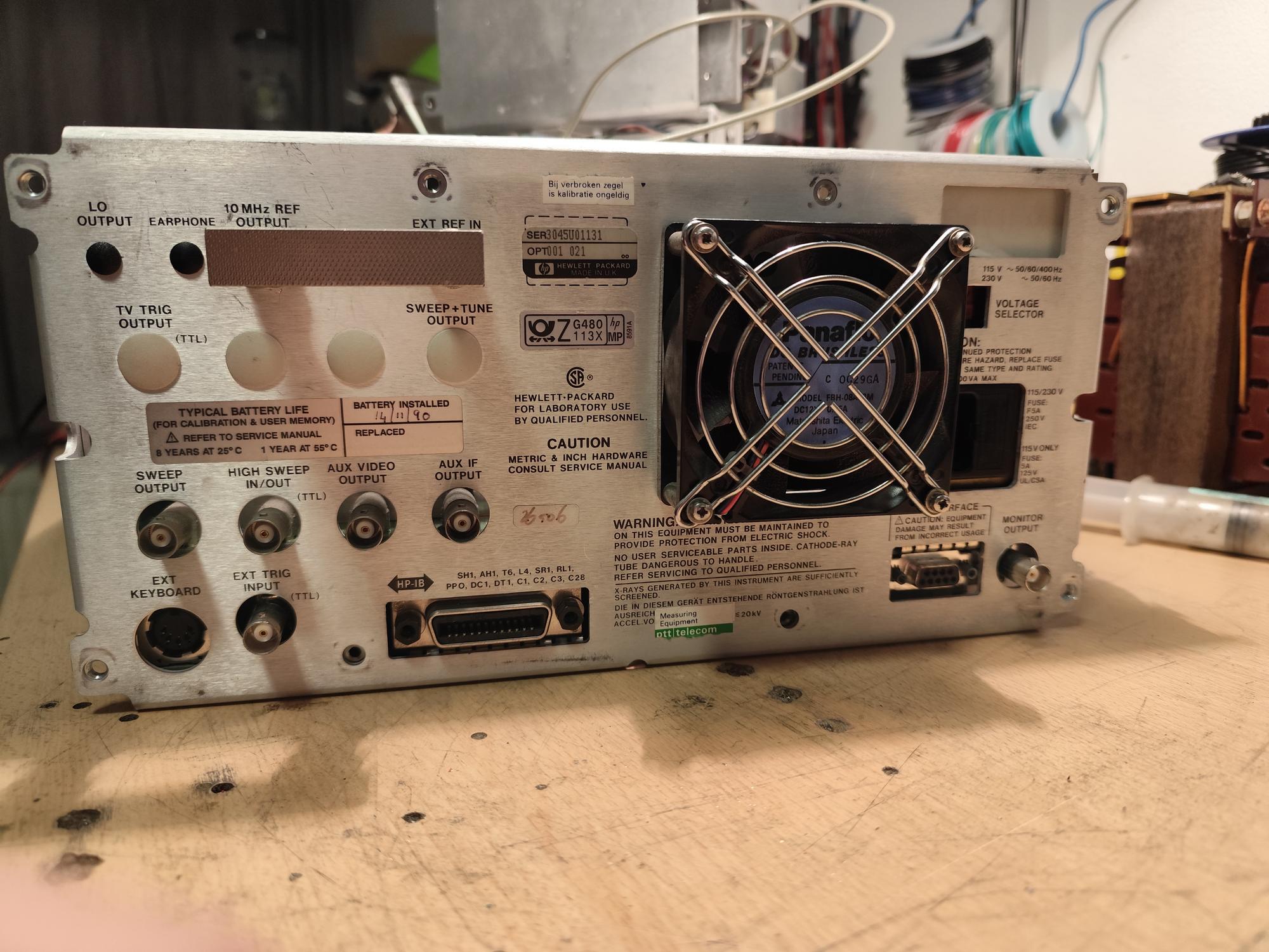

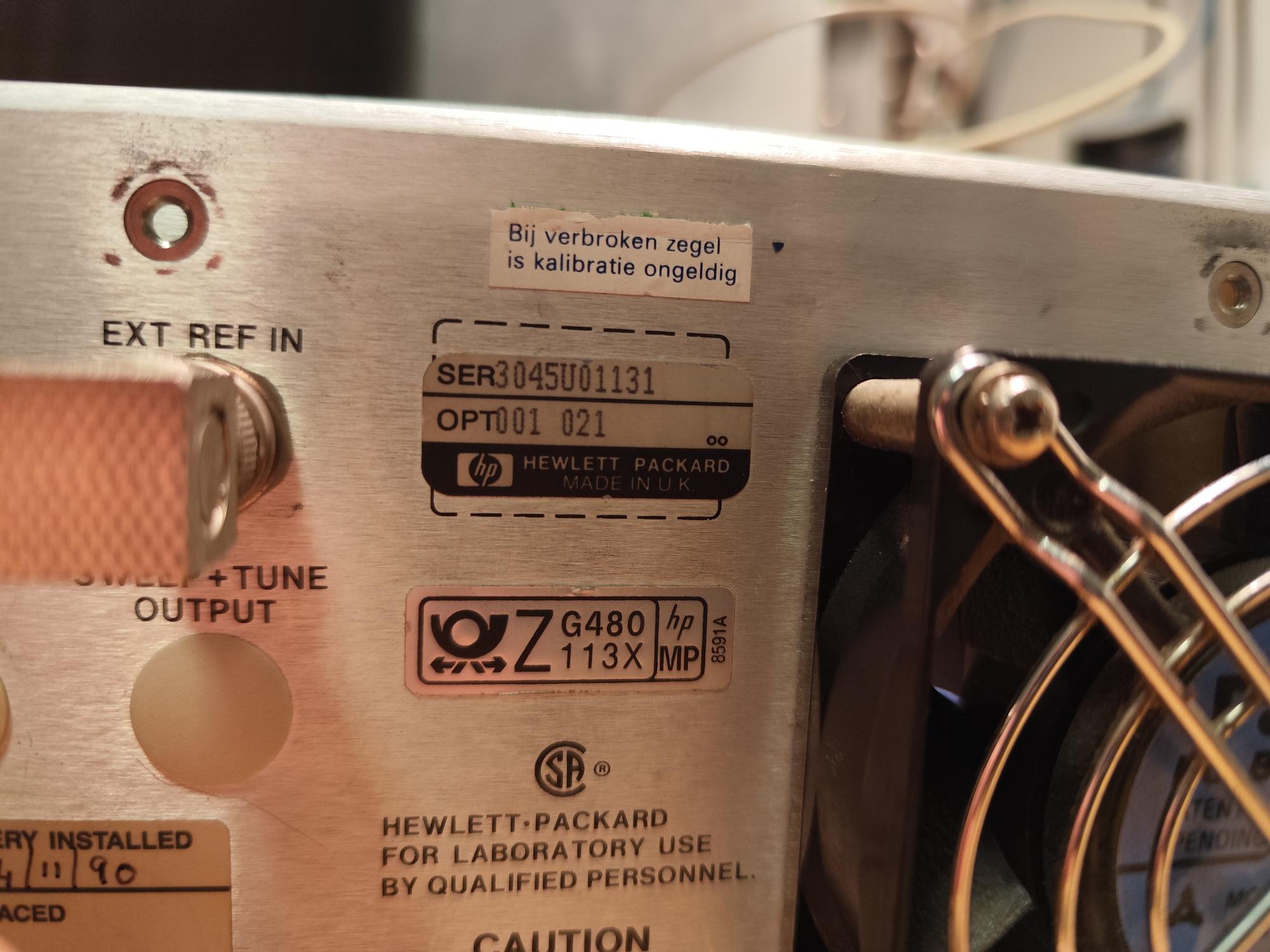

Kan je een foto van de achterkant maken dan zie ik welke opties er in zitten en, hoever kan je SDR ontvangen?
Dit voor het speurwerk.... een schot voor de boeg om dat je een foutmelding krijg geen cal. signaal gevonden denk ik aan het 21,4 MHz middenfrequent filter,
dit is een combinatie van LC en kristal zeer ingewikkeld afregelen.
Maar als je het voor de pak hem beet 30 x doet geen probleem meer.

Ja indrukwekkende nummer inderdaad de 248dbm, hij heeft optie 001 en 021.

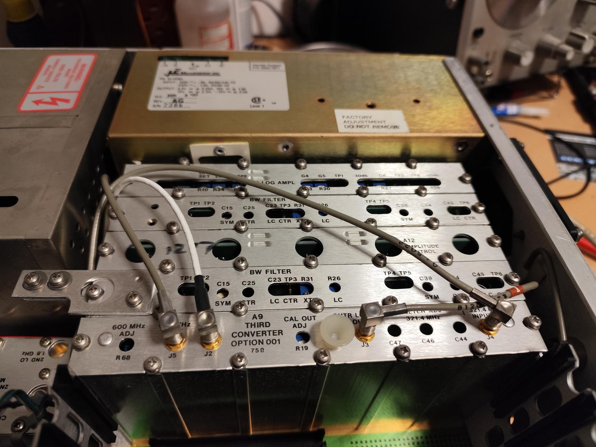

Ben ook aan het spieken geweest bij de 3e converter en de BW filter maar heb visueel niks kunnen zien.

Mij ging het om de connectoren aan de achterkant is er ook een Lo uit?

Er is op de achterkant geen Lo connector helaas.
Ha cupido,
Helder dank, nee er zit geen Lo uit op anders kon je op harmonische met de SDR het signaal beluisteren.
Je kunt nog wel de aux IF out 21,4 MHz beluisteren op de SDR maar omdat je niet op frequentie staat heeft dat geen zin.
Op het front end (intern) zit een afsluitweerstand SMA die is bedoeld om naar de tracking generator optie te gaan hier zou je op kunnen luisteren mits je SDR 2 tot 4 GHz aan kan.

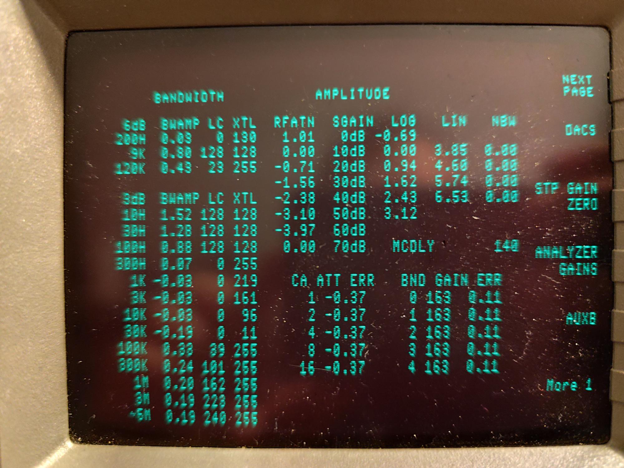

Een vraag ik heb er in een tien tal jaren zo'n 50+ gerepareerd , maar ik heb nog nooit een CPU board moeten vervangen :?
Toen ik vanochtend opstond dacht ik gelijk ik ben wat vergeten te vragen, je schrijft dat je dat CPU board hebt vervangen en de firmware aan het model jaar hebt aangepast, maar er is geen kalibratie uitgevoerd ander staat er niet zo'n gekke waarde.
Alle waarden die het apparaat nu leest is rommel of op een ander toestel gebaseerd !
Waar gaat het om het instrument is in staat om zich zelf te controleren en afteregelen het doorloopt alle filters (deze zijn adaptieve) en de amplitude en counter.
De laatste is van belang voor de VCO deze werkt op het principe van een counter lock.
Je heb zelf geen meetapparatuur nodig, en ik neem aan dat je na vervangen van de Elco's in de voeding de spanningen en brom/ruis gecontroleerd heb.
Het apparaat is zo ontworpen dat een standaard service afdeling bij b.v.b. HP de werkzaam heden kan uitvoeren dus spanningen meten met een 4,5 digit voltmeter is prima.
Voor de brom en ruis een standaard scope is goed wel is het beter om een laagdoorlaatfilter te gebruiken maar geen must.
Weet je hoe je het apparaat is service stand zet?
Henk.

Met in service stand je bedoeld de 37 hz wachtwoord of 2001 hz passcode? Heb ook de default calibratie wel paar keer ingeladen maar dat brengt het niet dichterbij helaas, zover ik weet kan hij de calibratie ook pas uitvoeren als hij ook daadwerkelijk de cal signaal ziet op 300mhz maar hij denkt dat die heel ergens anders zit gek genoeg, de span is ook 1.8ghz op het scherm dat klopt verder wel weer. de verwakker klikt ook normaal als ik die aanstuur, de resolutie van de crt scherm lijkt wel beetje anders te zijn met de nieuwe cpu board maar dat kan nog wel iets bijgesteld worden daar ligt ook niet mijn prioriteit op het moment. Kan nog wel eventueel kijken op de scoop als er rommel op de voeding lijnen zijn,de spanningen zijn goed verder die eruit komen heb alle condensatoren en de rifa caps maar vervangen in de psu want wou hem niet weer uit elkaar halen aangezien het geen pretje is met die 2 printen die er zo ingepropt zitten met al die verbindingen ertussen

Dat is een geheel andere storing, ik ga er van uit dat je beeld op de eerste foto nog actueel is?
En voor wat de voeding betreft daar twijfel ik niet aan dat de reparatie nodig was gezien de Elco's mijn vraag is heb je daarna de voeding spanningen nog gecontroleerd.
Dat een apparaat aan gaat om het zo te noemen wil nog niet zeggen dat de spanningen goed zijn.
Nu het echte probleem je hebt de HackRF gevonden als die tussen de 2 en 4 GHz kan ontvangen dat zou mooi zijn.
Je kunt op de plaats van die weerstand je SDR aansluiten en kijken of je de juiste frequentie er is amplitude is niet van belang.
Als je in het bezit ben van een 21,4 MHz signaal dan kan je de middenfrequent trein doorfluiten.

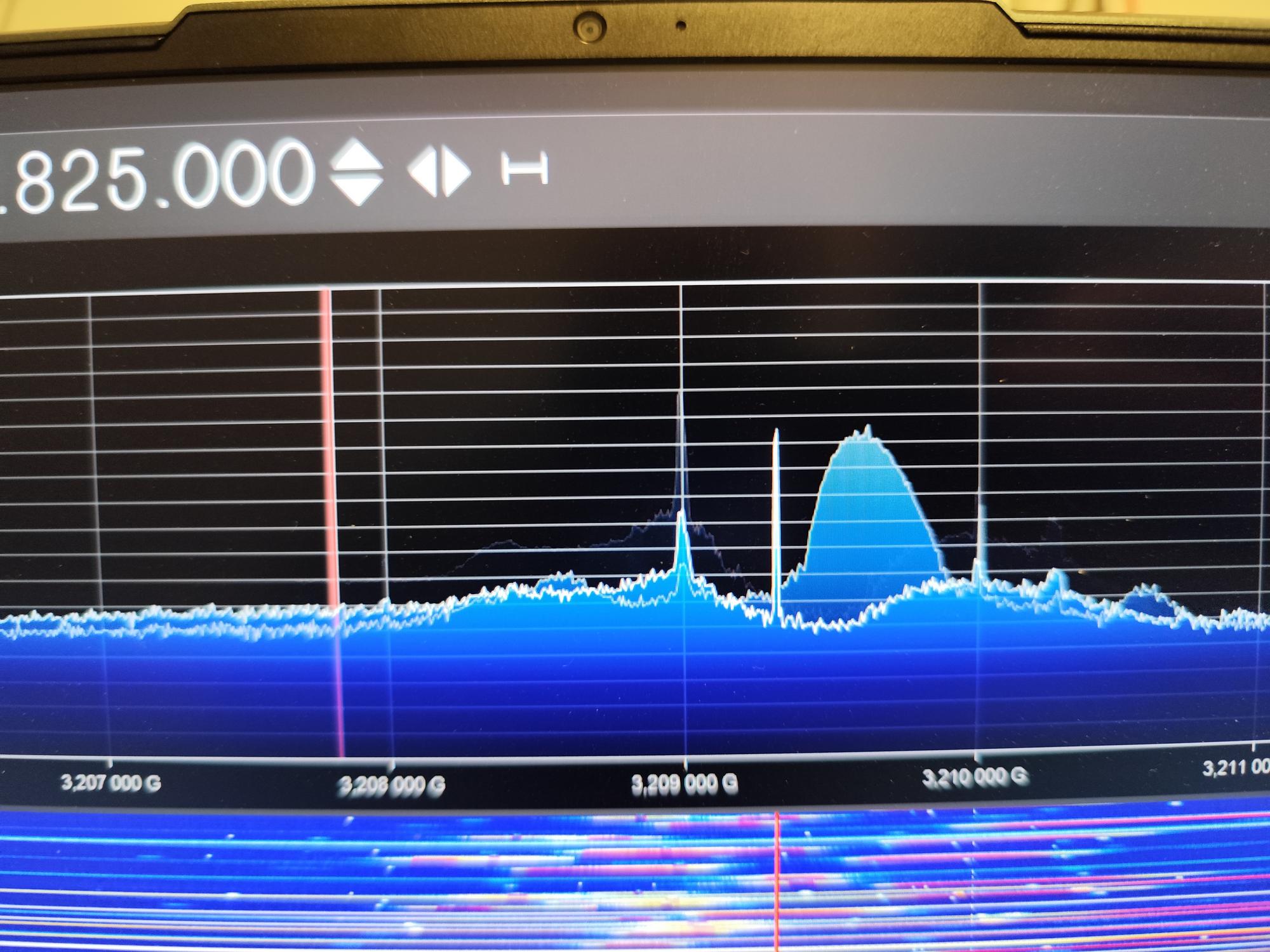

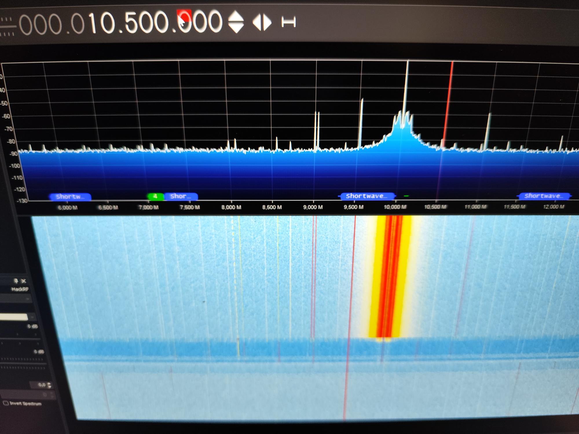

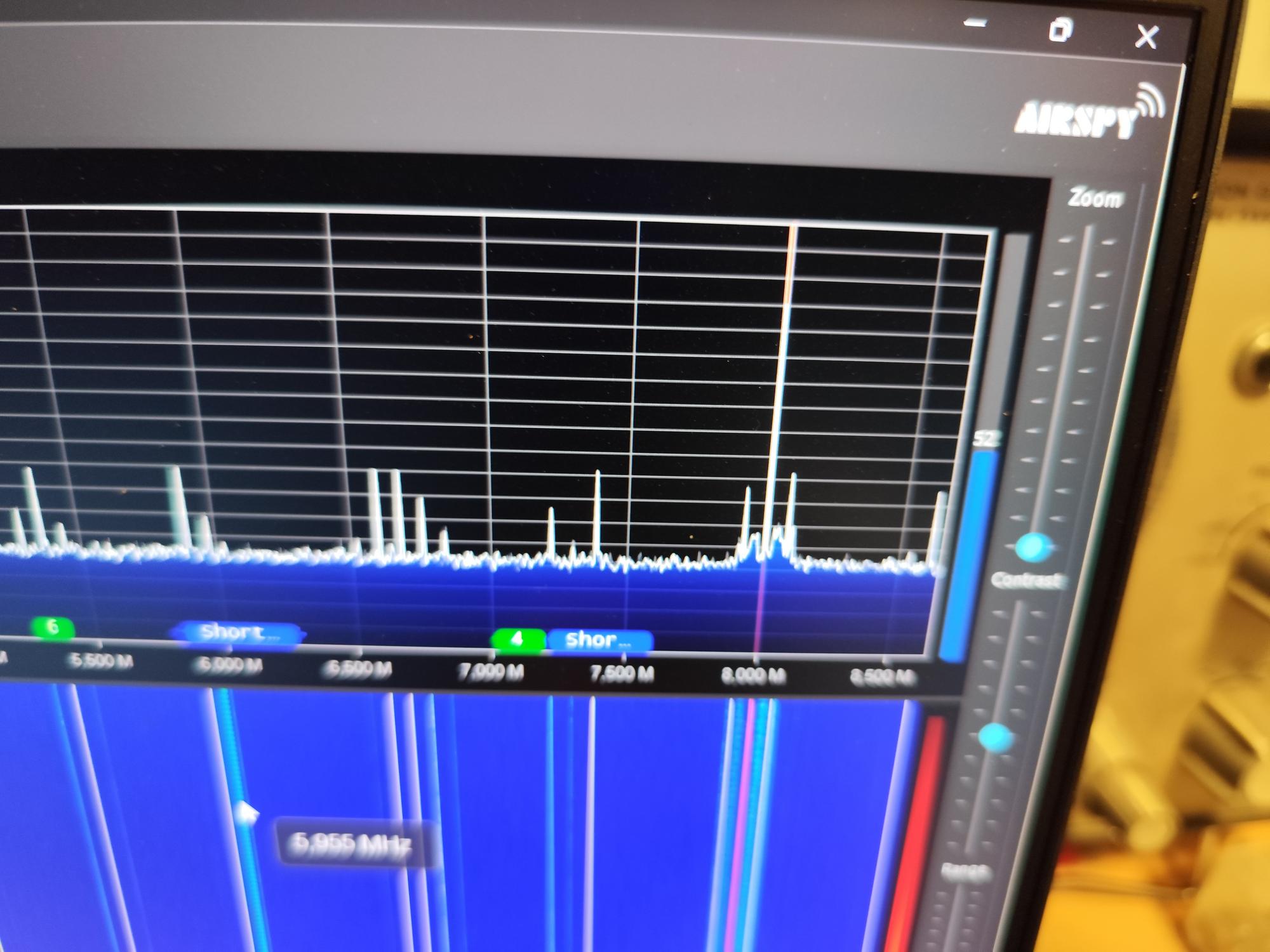

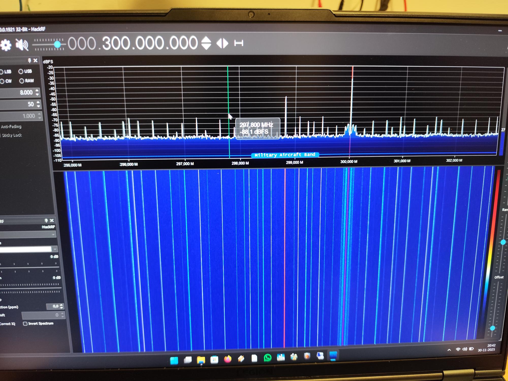

Ben even bezig geweest met de sdr ontvanger.
Dit is met een koppelstukje tussen de LO, De signaal is nogal wild en jumpt alle kanten op wat je ook kan zien in het spectrum daar beneden, Bij de LO output zie ik ongeveer het zelfde gedrag,
bij de 10mhz ref output lijkt wel op freq te zitten, krijg wel veel harmonischen maar dat ligt eerder aan de sdr vermoed ik.
De 300mhz output van van de 3e converter module lijkt ook wel spot on verder als ik de harmonischen negeer, zelfde is voor de 600mhz output.
als ik kijk naar de 2e converter output in de front end naar de 3e converter toe waarop staat 321mhz input daar zie ik een signaal wat eerder bij de 8mhz ligt.
Ha cupido,
Goed gedaan man prima zo kan je toch wat meten :) kan je vertellen op welke frequentie de spectrumanalyzer staat in relatie met het Lo signaal?
PS: Wat ik wel een grote afwijking vindt is de RTXO dit is een speciale oscillator en dient twee ledig als 10 MHz referentie maar tevens als een soort thermometer.
Je gemeten waarde is 10.500 MHz terwijl de 300 MHz netjes 300.00.00 MHz is :? de spurs rond die 300 MHz komt van de YTO die zwabbert.
Kan je ook nog de ingang van de tweede converter meten 2.1214 GHz ?
Henk.

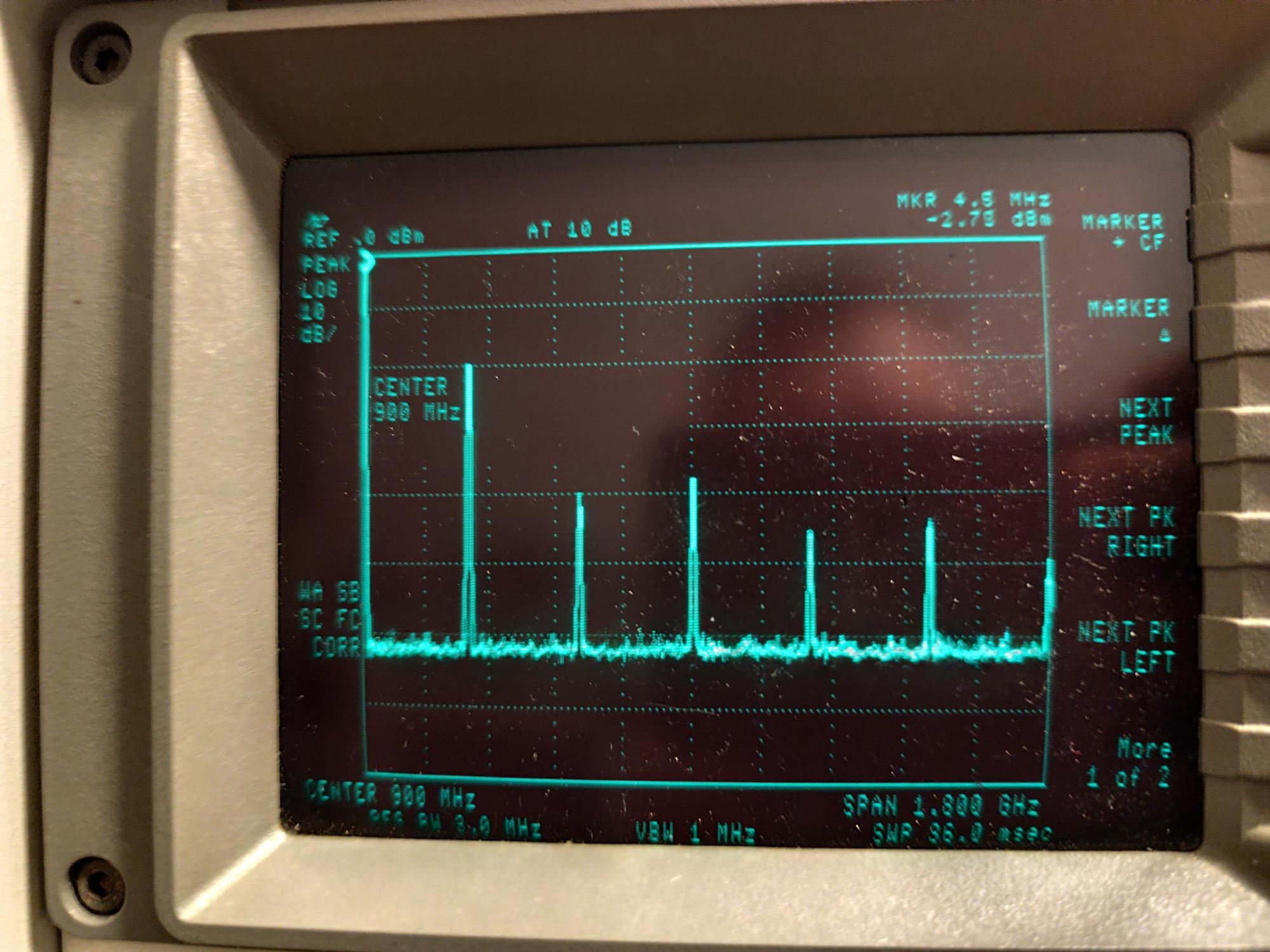

yes dat was ik ook vergeten ja om een frequentie in te stellen,Als ik center frequentie van 300MHZ pak zie ik op de lo output nergens een duidelijk signaal, maar wel een dat er iets heen en weer jumped rond de 2GHZ. is nogal breed en jumped op de spectrum. Maar de apparaat is ook niet happy ergens mee, hij reset zich regelmatig nu ook, en gaat nu ineens helemaal uit.
niet zeker wat er loos is, spanningen zijn niet anders dan ik eerder heb gemeten. Misschien wordt het wel tijd voor een andere apparaat |:( de verrassingen blijven maar komen.

Ha cupido,
Geen paniek wel jammer want dan kan je niet verder of het werkt weer?
Die 10 MHz dat is je master frequentie, dat is niet goed die afwijking is veel te groot..... dat de rest van de signalen bibberen is logies een ontvanger is een frequentie transfer systeem (converter) dus als je Lo niet stabiel is is het voor de rest ook over en uit.....
Ik vergeet te noemen dat je de span/div. > 10 MHz moet zetten dan wordt de discriminator niet gebruikt.
Je voedingspanningen zijn prima misschien ook als het kan op brom bekijken.
