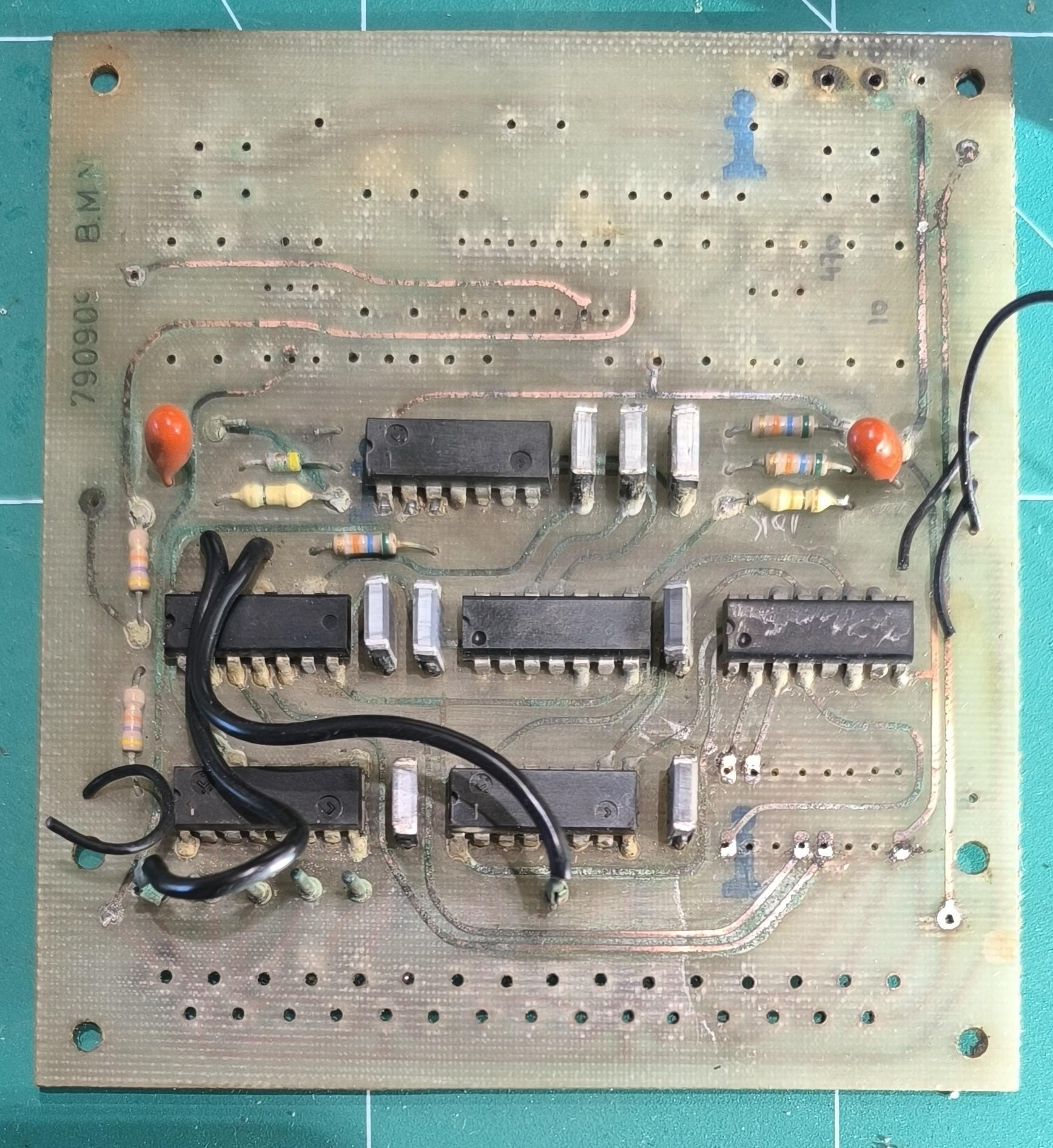

Vandaag weer een stukje verder. Er zitten ook nog wat spoortjes onder de IC's verstopt aan de bovenkant, helaas door de "Tinrot" is doorpiepen niet echt een betrouwbare optie, aangezien er af halen redelijk goed lukte ga ik dat doen.
Totaal 11 IC's -> 6 Down, 4 to go.
Nu ik eenmaal zover ben wil ik toch nog wel even doorpuzzelen.
Dit is wat ik er voor nu uit heb :
henri62
Goed bezig, vergeet de ontkoppel Ctjes niet.
En de uitgesoldeerde ics te nummeren!
Die afgeknipte zwarte draden, wat zijn dat?
-edit- dat ene ic aan de ingangskant lijkt dat nu op een 74LS121?
[Bericht gewijzigd door henri62 op (21%)]

Die afgeknipte draden gaan naar de voeding/relaisprint. Hier komt de voeding binnen en word het relais gestuurd. Die dikkere zwarte draden zijn een soort terugkoppeling vanaf de teller. Morgen ga ik even kijken of het een 74121 (achtige) is. Vandaag even wat andere dingetjes doen

Ben weer een stukje verder. IC3 identificeert zich als een HEF4518 wat, als ik het schema verder uitteken "makes sense" zoals de Engelsen zouden zeggen.
Nog even kijken of ik begrijp hoe ze de eerste teller klokken waar CLK aan GND hangt.

Weer een IC'tje gevonden, 9 down, 1 to go. En dat zal inderdaad zoals Henri al suggereerde wel iets in de 74121, 122 hoek of de CMOS variant zitten.
Overigens begint het kwartje steeds meer de CMOS kant op te vallen (volgens de IC testers).
Schema (voor zover ik het heb nu) weer aan het bijwerken.
Maar... vooruitdenkend , ik ben hier aan begonnen omdat ik zo dicht mogelijk bij het originele ontwerp wilde blijven. Wil de/een nieuwe print dan ook nagenoeg gelijk maken. Maar die batterijen zijn wel een dingetje, als ik daar weer 3 NiCd cellen in stop hebben we over een tijdje weer de zelfde ellende. Maar een ATMega met EEPROM als vervanger voor de hele bups zie ik toch ook nog niet zitten.
Iemand een idee ? (Ik kan natuurlijk , wat we bij de gokkasten wel doen, een accu met 2 draden ver weg in een hoekje plakken waar lekken niet zoveel kwaad kan).

Inmiddels weer een stukje verder gegaan, het schema is nu een soort van compleet. Grote onbekende is nog steeds IC2. Het is niet een "gewoon" CMOS logic IC, want dan was het wel uit de IC tester gekomen. Die herkend m niet. Ik had nog zitten denken aan een 4047 maar lijkt me ook niet.
Misschien iemand hier een idee ?
De print is inmiddels volledig gestript, die ga ik voorzichtig weer eens opbouwen, dan kan ik er ook aan meten.
Op zondag 19 april 2026 11:28:29 schreef fatbeard:
40106 (hex schmitt-trigger inverter)?
Nee , helaas, die zit wel in het ingangscircuit. Was ik vergeten te plaatsen. Die komt ook uit de IC-Tester er wel uit.
Maar dan kán deze dus wel stuk zijn...
Een zesvoudig ding met schmitt-trigger inputs is het enige wat hier zin heeft, getuige de aansluitingen. De enige andere kandidaat in 'reguliere' CMOS is de 4584; voor (xyz)TTL is er nog de 74xyz14 en 74xyz7014.
