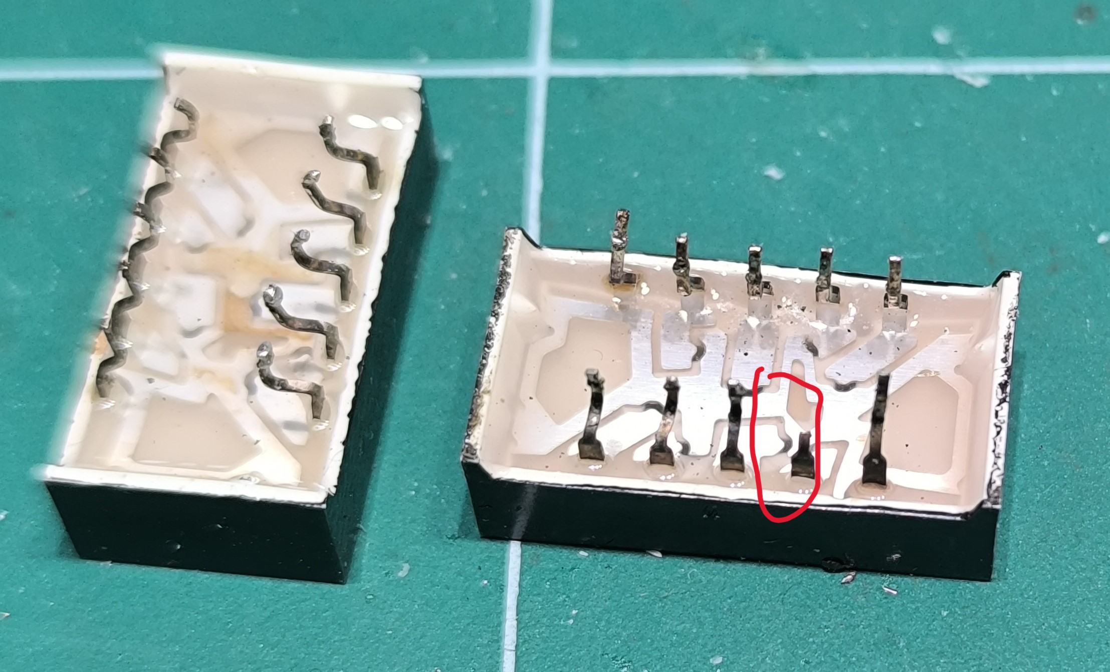

Vanmorgen nog eens zitten testen, 1 BCD-7Segment decoder van de display print gesoldeerd (die was niet erg aangetast) en op een breadboard geprikt.
Qua pinning klopt het IC met een 74LS47/74LS48 of CD4511.
Er worden GEEN voorschakelweertanden gebruikt, dus mijn gok was dan 74LS48 (op het breadboard reageert hij ook als een 74LS48) MAAR...
Dit uitgesoldeerde IC doet HEXadecimaal, dus geeft 0 t/m F weer.
En zowel de 74LS48 als de CD4511 doen dat niet (volgens de datasheet)
Het hele spul is uit 1979 dus ik verwacht eigenlijk niks exotisch maar kan er geen vinden met die specs.
Klinkt als de 9368 van Fairchild...

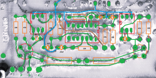

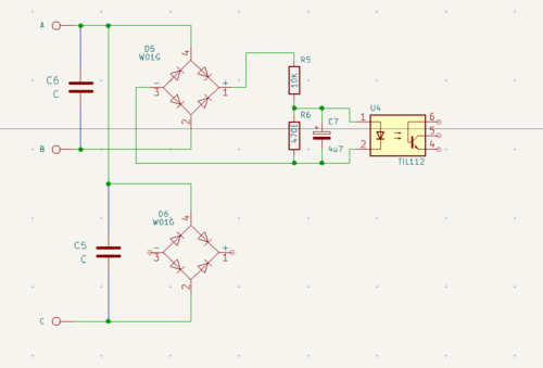

Er zitten 2 ingangen op de print, 99% zeker zijn dat 48V AC "pulsen" die daar binnen komen, heel de kast draait op 48V AC relais. Dus grote kans dat 1 is voor t "optellen" en de ander voor "aftellen".
De beide ingangen zijn beide identiek en zien er zo uit :
Nu zijn er 2 onderdelen van de print gerot/gevallen, lagen blijkbaar ook niet meer onder in de kast. Wat zouden dat geweest zijn, condensatoren (Blauw aangegeven in het schema) ?
Tja, dat kan van alles zijn.
Een weerstand of een MOV/VDR klinkt mij het meest logisch, die relais bakken kunnen vieze spikes maken.
Op zondag 14 december 2025 22:00:26 schreef Sine:
Tja, dat kan van alles zijn.Een weerstand of een MOV/VDR klinkt mij het meest logisch, die relais bakken kunnen vieze spikes maken.
Dan zou ik eerder gaan voor een vermogensweerstand denk ik, steek is 20mm

A-B-C zitten vast aan de 3 afgeknipte draadjes linksonder (aansluitpennen) , 99% zeker dat daar de op- en aftel pulsen binnenkomen.
Klein stukje verder, dit IC gedraagt zich als een 74(LS)04 / 74(LS)14 , of 40106 , alhoewel LS in 1979 ?
In ieder geval 6 inverters, of het schmitt-triggers zijn heb ik (nog) niet gemeten.
Dit is in ieder geval het deel dat van 48V AC pulsen komende van een relaiscontact iets fatsoenlijks zou moeten maken.
Het zouden ook bipolaire tranzorbs geweest kunnen zijn...

Op maandag 1 december 2025 16:41:56 schreef ohm pi:
Op de plaatjes zie ik 56k en 100k weerstanden rond de IC's zwerven. Dat zijn waarden die wel bij CMOS voorkomen en niet bij TTL
Ik denk toch TTL en dat die chip iets van een 74121 monostabiele multivibrator is voor de pulsen van de input te conditioneren.
Kijk eens of de pinout plausibel is?
-edit- Moet dat ding optellen en aftellen of alleen een telpuls en reset?
Dat rijtje van 3 in het midden zouden 7490's kunnen zijn. => NEE zijn 14 pins! moet 16 Pin zijn.
Of het is de laatste rij van 3 chips, dat is relatief makkelijk te herleiden al je terug traceerd vanaf de DM9368 display decoders.
De vraag is waar die andere 3 chips voor dienen.
Anders in Kicad de print tekenen met 14 pins blokjes er in en de verbindingen zo logisch mogelijk tekenen misschien komen we er dan met zijn allen achter wat het is?

Op donderdag 25 december 2025 12:20:46 schreef henri62:
[...] Ik denk toch TTL en dat die chip iets van een 74121 monostabiele multivibrator is voor de pulsen van de input te conditioneren.Kijk eens of de pinout plausibel is?
Ik vraag me inderdaad ook af : "waarom 6 IC's voor een 3 digits teller" ? , de volgende (vanaf achterkant print) met de 3 condensatoren gok ik inderdaad in de buurt van een 74121 achtig iets maar dan in CMOS, gezien jouw opmerking over de weerstandswaarden ga ik er voorlopig vanuit dat het CMOS is.

De "Hand" button gaat direct naar de secundaire kant van de 2e opto coupler, dient dus om met de hand een puls te geven.
