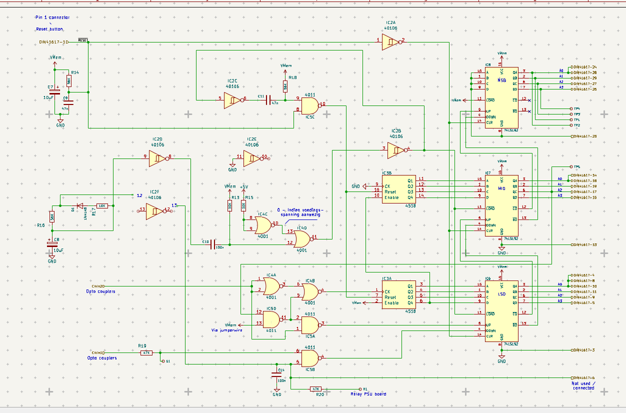

Zoals ik al suggereerde is "RELAY PSU BOARD" waarschijnlijk een input op dit board, dan begint het al meer te kloppen.
Teken die eens helemaal links in het schema, het C/R/D netwerkje rechts van de buffer (R16 horizontaal tekenen). Dan valt denk ik alles op zijn plaats.
Dat netwerkje lijkt een asymmetrische delay te maken van die input.
-edit- waarschijnlijk ontdendering.

IC4D pin 12 krijgt trouwens wel op zijn sodemieter. Ik zou daar als je een nieuw PCB ontwerp van maakt 2 diodes op zetten die het signaal clampt naar +VDD (+5V) en GND.
Door de flanken van de 40106 komen er positieve en negatieve spikes op IC4 pin 12 via C10. Dat vindt een CMOS device niet zo leuk en kan in latchup gaan en zichzelf opblazen.
Dat gaat heel erg meevallen, zoals @Arco in deze post heeft uitgelegd...

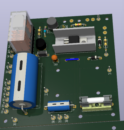

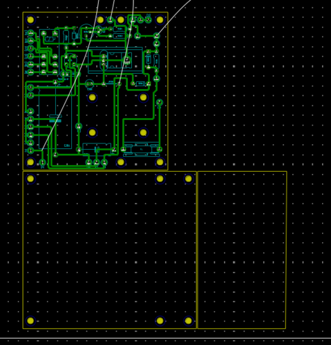

Inmiddels begonnen met de manier gesuggereerd door "Kortsluiting_online" , print tekenen en meteen schema controleren. Maar goed dat het hobby is gezien het aantal uren inmiddels
Ik heb geen poging gedaan de ronde sporen te imiteren. De niet gebruikte eilandjes heb ik wel toegevoegd als TPxxx.
Wel de "1 laag" in stand gehouden, terwijl met 2 lagen de draadbrug gemakkelijk te vermijden was geweest.

De rendering ziet er mooi uit.
Ik zou de sporen niet haaks tekenen maar onder 45 graden hoeken.
Verder lijk ik de 2 gaten te missen voor het tywrapje van de elco?
Zat het printje met die pinnetjes zo aan de bedrading? Die zijn er toch niet afgeknipt hoop ik in het apparaat. Zelf ben ik trouwens geen fan van die dingen, ale je pech hebt gaan ze los zitten als je er een beetje aan trekt of ze breken.
Enne: Hoe is het met die andere print, werkt die ondertussen?
-edit-
Ik zie op dit printje geen CER-C achter de 78xx zitten.
Ik neem aan dat de ruimte in het midden voor de accu is/was?
Die losse zekeringhouder clips (zoals ze op het origineel zitten) heb ik nog zat liggen. Voor 5x20 mm althans. Als je wilt kun je die wel een keertje op-pikken in Den Bosch (bij mijn werk). Stuur maar een PM.

De rendering ziet er mooi uit.Ik zou de sporen niet haaks tekenen maar onder 45 graden hoeken.
Zit een subtiel hoekje aan :
Klopt, die 2 gaten missen nog, misschien wil ik nog iets met een plat liggende radiale elco. De draden zaten in het origineel rechtstreeks aan de print gesoldeerd maar ook dat brak af :
Daar ga ik nu het zelfde mee doen als met deze. Intekenen volgens schema en tegelijkertijd controleren met het origineel.
Die kan ik er inderdaad nog wel even tussen foefelen, er moeten nog wat meer dingetjes aangepast worden, die 9368's en TIL112 zijn slecht te krijgen.
Klopt, daar zaten 3 penlights aan elkaar geplakt.
Bedankt voor het aanbod maar die krengen breken bij mij altijd af
Vandaar dat ik er nu meteen al een andere op gezet heb.

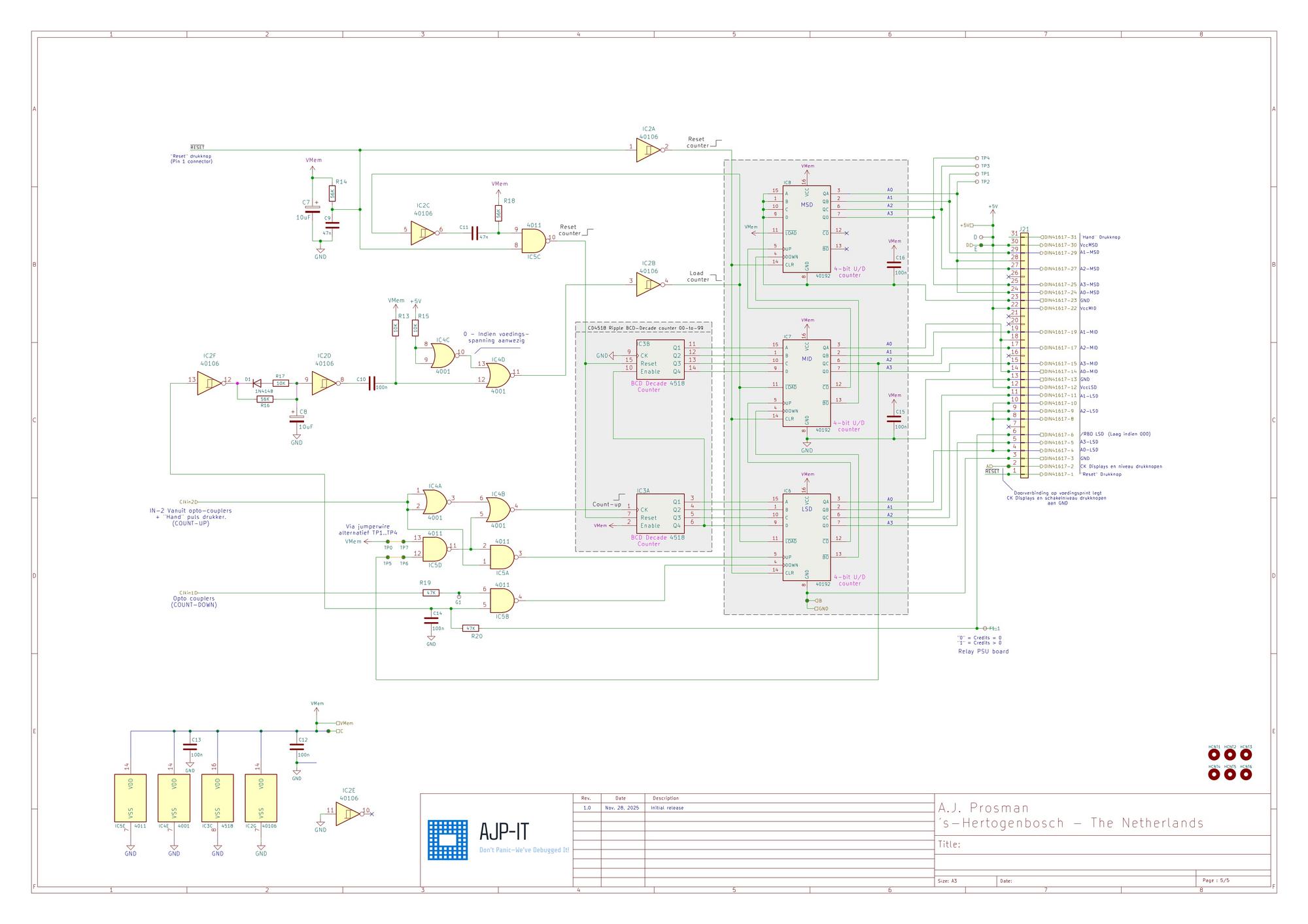

Inmiddels het schema nog eens verder gecontroleerd tov de print en opgepoetst.
Hier zoals ik denk dat eea werkt , open voor tips, correcties etc weer.
Het laatste (onbekende) IC (b)lijkt inderdaad een 40106 waarvan 1 poort defect is.

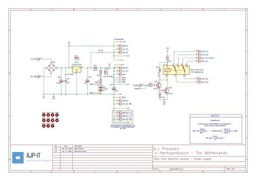

- Voeding
Recht-toe recht-aan , 7805 , en 3 oplaadbare penlights met laadcircuit. 2 Voedingsspanningen , +5V en vMem.
De hele teller elektronica blijft ook bij uitschakeling van de voeding gevoed door vMem, er voor zorgende dat de credits bewaard blijven, displays gaan uit.
-Opto couplers
Dienen om de 48V AC pulsen (credits op en af) om te zetten in pulsen waar de teller iets mee kan.
Er zit een "Hand" pulsdrukker op waarmee de barman er credits bij kon zetten, maar werkt ook met de muntproever.
-Tellers
2 x een cascade van tellers, waarbij de "Hand" teller tot max 99 kan, de credits teller tot 999. Met de /RBO van het LSB wordt een relais gestuurd wat gebruikt word om de kast te activeren (word nog even zoeken want de draadboom was gewoon "afgerot". Een "Reset" toets waarmee het hele spul op "000" gezet kan worden. En een handjevol RC's om pulsen in de juiste volgorde te laten komen.
Het stukje A2 IC-7 naar Pen 12 IC-5, snap ik (nog) niet helemaal, dus vooral op het tellerdeel alle op/aanmerkingen/meedenken welkom. Ook mbt alle R/C truukjes. En opmerkingen gerelateerd aan :

-Display
Standaard 9368 naar 7 Segments display, 3 digits.

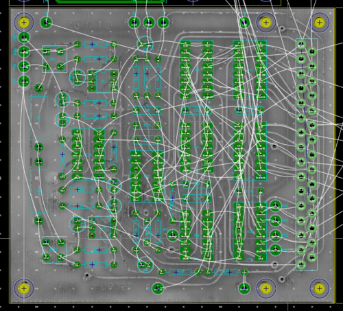

Zo, ik ben er wel ongeveer. Morgen nog wat kleine details (opdrukken en zo) Zodra ik thuis ben nog wat metingen doen aan de herstelde print (zit nu nog in Italie). De print getekend in Kicad met op de achtergrond een JPG van de originele print, de eerste versie wil ik laten maken in de kleur "JLCPCB Geel", vandaar ook deze 3D view.
Om de DRC tevreden te houden heb ik de 3 printen even in 1 PCB tekening gemaakt, de onderlinge verbindingen op een 3e layer die ik niet mee ga sturen. Er bestaat een plugin om ze daarna op te splitsen.
