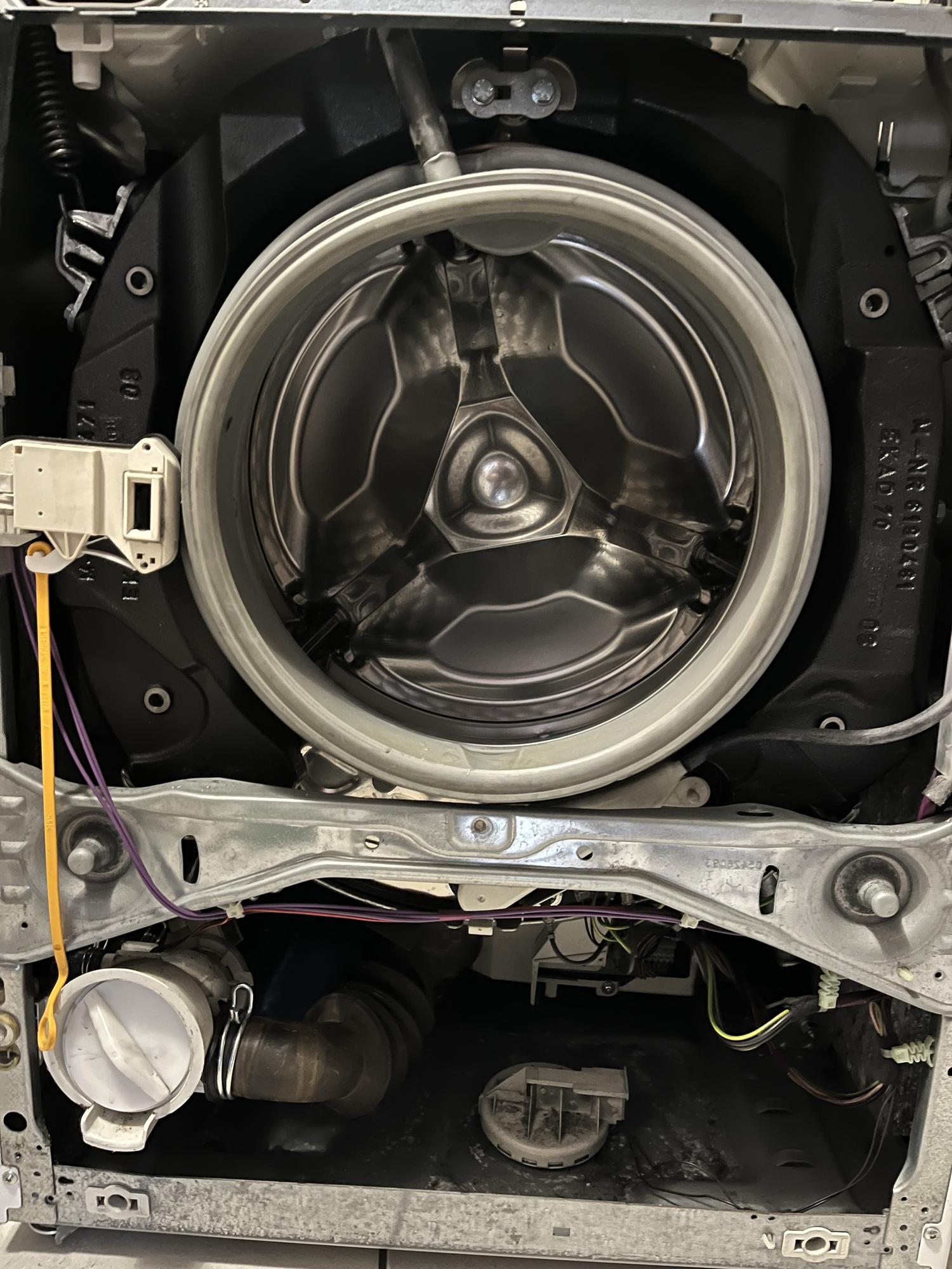

Een nieuw probleem met onze Miele SoftCare V5848
Sinds enkele dagen centrifugeert hij niet meer goed.
Op 600 toeren doet hij het maar hoger niet meer. Hij wil wel maar zet niet door.
Ik heb hem vandaag open gemaakt om alles te reinigen, en eigenlijk was niets echt vuil, de ontluchting etc waren ook allemaal open. , omdat ik wist dat ik het vandaag ging doen, meteen besloten om de veren en schokdempers ook te vernieuwen. De koolborstel zijn nog prima.
Helaas hij doet het nog steeds niet.
Ik neem aan dat de pomp gewoon werkt omdat hij bij de rest van de programma’s het ook doet.
Iemand een idee waar ik naar moet kijken?

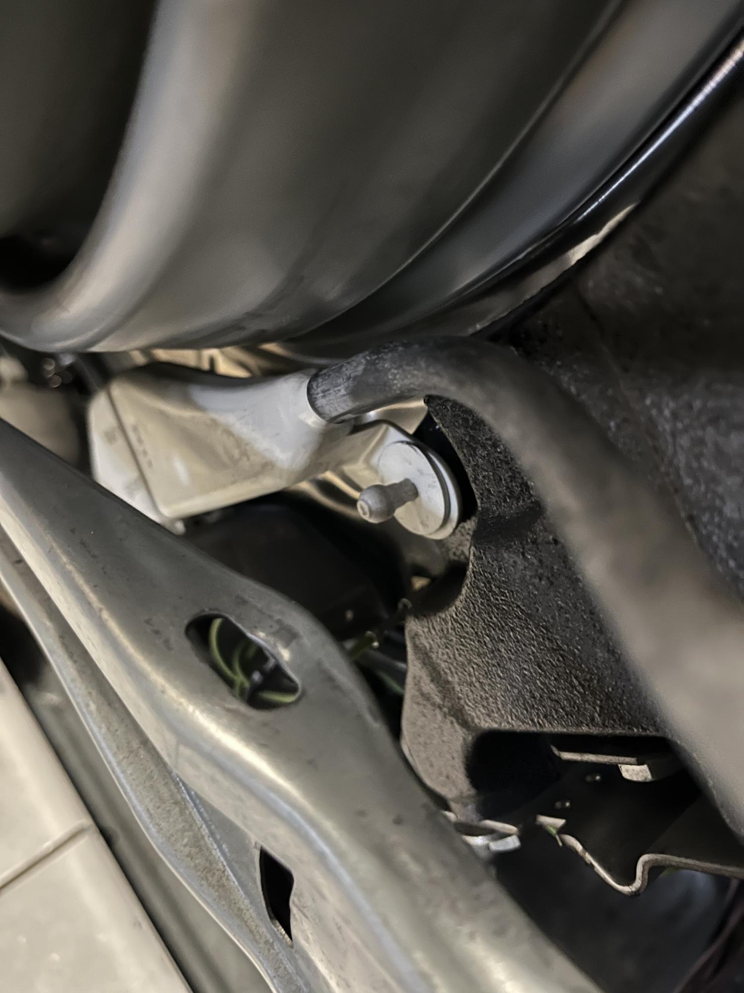

Wat gebeurt er als je centrifugeert met het pressostaat darmpje los vd pressostaat?
Wat gebeurt er leeg? Met en zonder verbonden pressostaat darmpje.
Dank voor je antwoord. Weet je waar ik de pressostaat op deze machine kan vinden? Ik zie alleen een slangetje gaan naar de printplaat.

verder maakt het geen verschil. Trommel leeg of met was en slangetje los of vast. Hij maakt aanstalten om sneller te gaan draaien, maar zet niet door

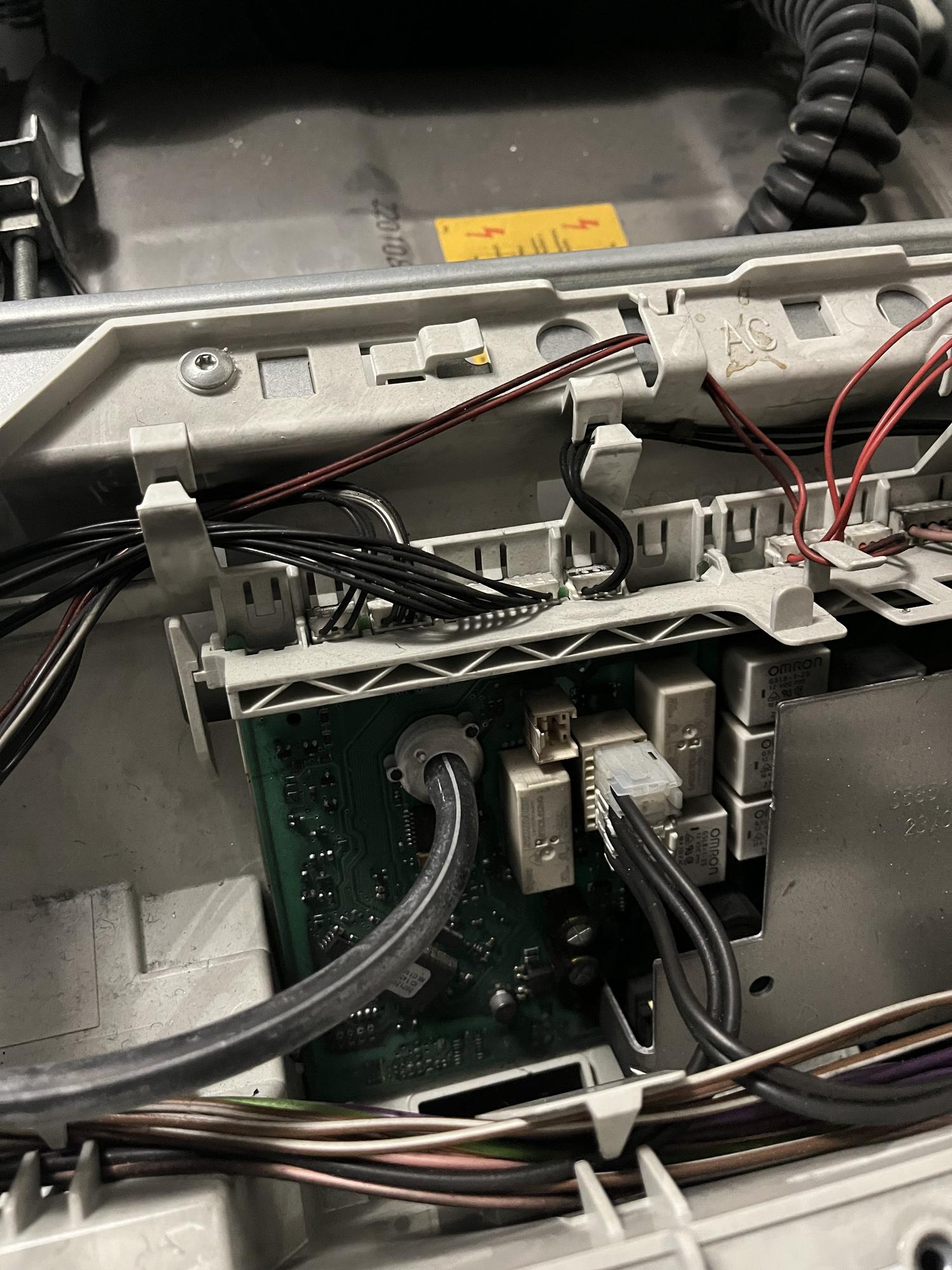

De print ziet zwart vh koolpoeder. Dit kan gevolgen hebben met storende kruipstromen.
Maar duidt ook op een motor die veel uren achter de rug heeft.
Dus probleem zit in 1vd 2. Nu is het nog uitdokteren op afstand en met nul middelen hoe we betrouwbaar gaan diagnostiseren.

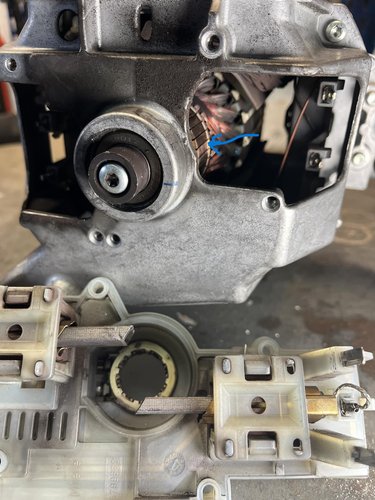

De motor heeft een defecte wikkeling: als je met de trommel draait, hoor je dan in de motor een duidelijke tik bij elke motor as omwenteling? Een hapje uit de motorcollector dud.
Hoe zagen de koolborstels er uit? Gelijk afgesleten of oneven?
Motor uitblazen om kruipstromen te vermijden. Print uitblazen voor idem reden. Is de ontladingspin vd ontladingsweerstand niet verdwenen bij motor demontage?
Kun je de motor uitmeggeren?

Motor uitgebouwd, over de spoelen meet ik 1,5 en over de lamellen ~ 2 ohm (allemaal gelijk). Als ik de rotor? ronddraai hoor ik geen abnormaal geluid
De machine zelf maakt niet meer geluid dan anders, leeg/vol. Trommel schud niet, veren en schokbreker al vernieuwd, omdat ik hem toch open ging maken en hij af en toe schudde als hij vol zat

Effe gecheckt. De pressostaat kun je niet uitlezen. Gaat enkel met pc. Maar je kan wel de motor laten centrifugeren in het service programma. Volgens mij houdt hij dan geen rekening met de pressostaat. Zwiert hij dan wel dan is het de print en niet de motor. Voor die test hoeft dus niets uit elkaar. Als je dan toch in het service menu zit bij die test kun je ook het foutgeheugen uitlezen. Mss zit daar iets interessant tss.
Ik zeg nogmaals: ik praat hier met ervaring. Pressostaat defect lijkt mij sterk want dan geeft machine al problemen met wassen, dat heb je niet. Anders komt er overdosering, afpomp of toevoer problemen, die zijn er niet. printen kan soms defecte IGBT zijn maar als ik in procenten uitdruk, dan is het 80% motor en 20% electronica met deze fout. Mag er allemaal goed uitzien, maar werken ho maar. Zoals Hoeben voorstelt is een veel betere meting.

Gezien de print al menig keer oorzaak geweest is van onheil in deze machine zou uitwisseling een snelle methode kunnen zijn....als er een donor te vinden is...

Als ik de foto van de motor uitvergroot en bekijk val me wel iets op.
De koolstofafzetting is op één lamel bijna niet aanwezig en het lijkt ook dat die lamel dieper ligt.
De koolborstel links op de foto is op het raakvlak en aan de bovenzijde beschadigd en ook niet regelmatig afgesleten en wijkt daarmee af van de rechter koolborstel die geen zichtbare beschadigingen vertoont maar ze aan de onderzijde wel kan hebben.
Sowieso beide koolborstels vervangen maar ik vrees toch dat de motor defect is.

@ronny: De beschadiging lijkt me typisch voor een miele koolborstel na het schrapen door de borstel bij het wegtrekken vd achterflens. Een demontage beschadiging dus.
Zou kunnen maar in de foto is wel te zien dat één lamel geen normale koolstof afzetting heeft en dus geen raakvlak met de koolborstels heeft gehad.
