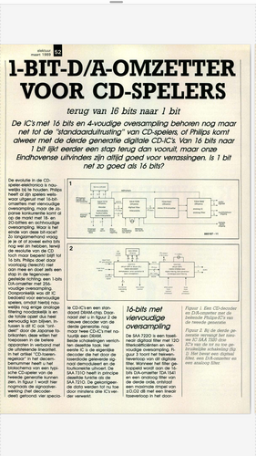

Ik kan me wel herinneren dat destijds (eind jaren '80?) ik verbaasd was: eerst was het verkoopargument voor een CD-speler hoeveel bits z'n DAC had (18 bits! Beterder dan 16 bits!), en plots was er dan de 1-bit DAC?!
In de technische tijdschriften hebben in die periode wel wat artikelen gestaan om het één en ander uitgelegd te krijgen aan de audiofielen en heren electronici. Net even gezocht, bijv. p.52 van de Elektuur maart 1989: https://drive.google.com/file/d/12JpIQ4i2a7VAC_XJHzCSrD9sCLiQzt-i/view (met dank aan Jeever).
[Edit: en in de Elektuur van oktober 1990 staat er ook weer een hele uitleg over: '1-bit-D/A-omzetter verovert audio-markt'. En zoals het van een technisch tijdschrift verwacht mag worden, ook weer met een flinke portie technische achtergrond: https://drive.google.com/file/d/1EAHQyRRABkiUq9OOB9vGPwneAgvJavFC/view,
(p.33 e.v.)
